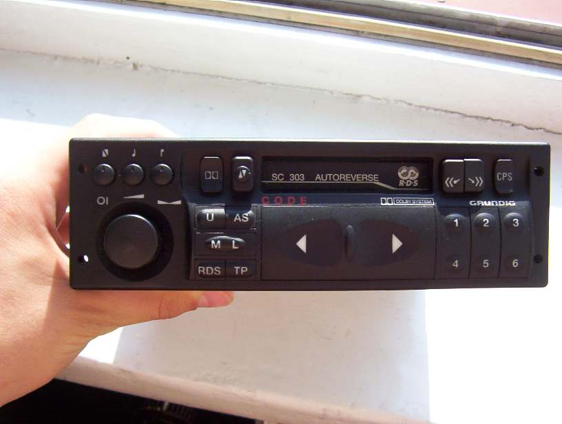

    Witam, trafil mi sie taki zabytek, jest tylko jeden problem jest zablokowany :(
    Znalazłem w sieci jeden programik do generowania kodu ale on nie ma obsługi radia z serii GM, generuje tylko do serii GR
    Jestem totalnym laikiem jeśli chodzi o radia samochodowe, a w samochodzie bez radia jak bez ręki
    Prosze o pomoc
    [W załaczniku foto owego radia]

    WItam! Jesli jestes laikiem to lepiej znajdz w okolicy jakiś serwis radiocode i sie tam udaj w sprawie rozkodowania twojego grajka, bo czasami mozesz narobic sobie wiecej szkód niz to warte.

    Troche wiecej informacji doszło :)
    Kod jest zapisany dlugopisem na kartce, ale gdzie go nalezy wpisac ?
    Po wlaczeniu radyjka wyswietla sie "3804" a potem napis safe, i nie idzie nic zrobic :(, w tle slychac bardzo cicho jakas stacje radiowa

    Radyjko jest zablokowane nalerzy poczekać na włączonym radio aż na wyświetlaczu pojawi się "1000" wtedy cyfrą 1 wpisać pierwszą cyfre kodu, 2 drugą itd. po wpisaniu wszystkich cyferek zatwierdzić "AS" przez 5 sek. i po wszystkim.

    jaki jest ten czas oczekiwania ? bo tak czekam czekam i nic, ciagle "safe"

    A czy podłączyłęś 2 plusy jeśli masz go na stole, bo jak w samochodzie to musisz mieć cały czas przekręconą stacyjke bo inaczej nie przejdzie Ci w tryb wpisywania kodu. I sorki ma wyskoczyć "----" a nie "1000". Czekać to i można parę godzin w zalerzności ile błędów było zrobionych.

    W większości Opli oczekiwanie jest od 20 do 640min przy ostatnim błędzie. Potem już amen, prucie procesora pozostaje.
