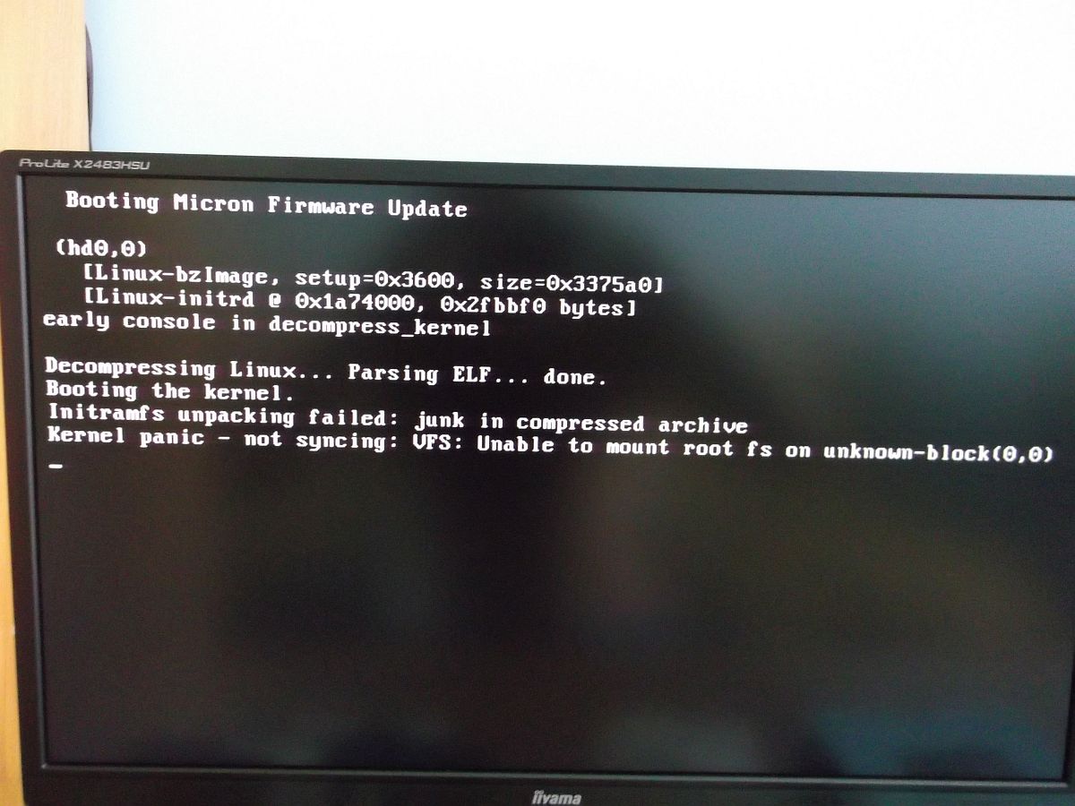

    chciałem wgrać do mojego SSD Crucial nowy firmware, mam MU01, nowy to MU02. Próbowałem sposobem bootowalnego CD, pendrive i za pomocą dedykowanego programu Crucial Storage Executive. Firmware ściągałem ręcznie lub pozwalałem programowi ściągnąć automatycznie. Efekt zawsze ten sam, zamieszczony na screenie. Proszę o pomoc, bo z firmware MU01 mam mały problem na najnowszym UEFI pod Ryzena i miałem nadzieję, że MU02 pomoże. Updater Microna krzyczy, że są śmieci w skompresowanym archiwum, ale jakim cudem? O co chodzi? Inni ludzie porobili update tym sposobem i nikt problemu nie miał. A może to właśnie nowa platforma AMD AM4 i jeszcze niedopracowane UEFI jest winna? Ten problem z SSD na najnowszym UEFI o którym pisałem dotyczy właśnie tego, że po włączeniu PCta czasami nie wykrywa dysku SSD, trzeba zrobić reset i problem rozwiązany. Zwykły dysk HDD jest zawsze widoczny. Zamiana taśm SATA i portów na płycie nic nie zmienia.

    1. Wyłącz w Biosie UEFI.
    2. Spróbuj przeprowadzić aktualizację firmware w trybie legacy.
    3. Jeśli się uda aktualizacja włącz z powrotem UEFI.
    4. Daj znać czy się udało.
    5. Jeśli to zawiedzie to możesz spróbować zrobić aktualizację podłączając dysk do innego komputera. (o ile masz taką możliwość)

    Mam ustawione bootowanie Legacy+UEFI, samego Legacy nie mam, jest tylko to i samo UEFI, a dysk ma partycje MBR i zainstalowany Windows 7 Pro x64, więc to nie to chyba.

    No mam, brat na Intel Skylake, ale chyba sobie odpuszczę, bo boję się ubić SSD'ka. Natomiast bardzo mnie ciekawi, co ten błąd powoduje. I chyba nikt z Crucialem go nie miał oprócz mnie, bo Google wyświetla tylko tematy z forów linuxiarzy, a tam to ja nic nie rozumiem :) Wszystko wskazuję więc na problem z UEFI na nowej platformie Ryzen, a nie samego dysku czy pliku z firmware. Tylko dlaczego wyświetlany jest tekst, że skopane jest archiwum z firmware (Initramfs unpacking failed - junk in compressed archive)? Dziwne.

    Może masz coś z płytą główną (zarządzanie pamięcią RAM?).
    Ja miałem kiedyś taką płytę jeszcze pod P4 na której żaden Linux nie chciał się uruchomić (kernel panic takie tam) a Windows XP chodził jak ta lala. Memtest też nic nie wykazywał.
    Zmiana płyty powinna pomóc w tym przypadku.
    Z ciekawości możesz sprawdzić swój nośnik na innym komputerze (nie podłączając dysku) czy prawidłowo się uruchamia. Jeśli tak to raczej nie widzę przeciwwskazań do podłączenia dysku i zrobienia upgradu.

    No z RAMem na Ryzenach to cały czas są jaja, a miałem brać i5-7500 i problemów bym nie miał, bo tam nie ma co kręcić :lol: Ja jadę na 2666 (Ryzen R5 1500X i MSI B350M Bazooka), chociaż kupiłem kości 3200, bo są na liście kompatybilnych. 3200 nigdy nie ruszyło, kilka dni chodziły stabilnie na 2933 po upgrade UEFI i potem znów coś odbiło płycie i już nie chciała zbootować, więc może jeszcze sprawdzę na defaultowych ustawieniach UEFI, czy to coś pomoże. Jak nie, to pozostaje tylko podpiąć dysk do płyty Intela u brata, coś czuję że pójdzie i pewnie tak będzie najprościej i najszybciej. Może ten linuxowy program rozruchowy jest niekompatybilny z Ryzenem, bo powstał na długo przed nim, a to przecież zupełnie nowa architektura z problemami wieku dziecięcego. Jakby co, to napiszę o efektach dla potomnych, bo wysłałem też opis problemu do Crucial Polska :spoko:
