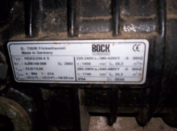

co z tego mozna ciekawego zrobic? - fotki w zalaczeniu 120kg

    jest to sprezarka, od duuzego regalu chlodniczego. wydajnosc jak na zalaczonym zdjeciu jest pokazane to 20,3. Ulegla uszkodzeniu, choc nie powinna majac tyle zebezpieczen. Do konca niewiadomo dlaczego (byc moze zatarlo sie lozysko). Przy pomiarach miernikiem, rezystancji pomiedzy fazami na silniku, przy dwuch jest 0,6 a na jednej 1,14. Wiec chyba spalone cos. Inna teoria jest ze niedostal silnik jednej fazy i byc moze tylko uzwojenie rozruchowe upalone. :)
    i co z tym sensownego, i fajnego po naprawie ew. mozna zrobic ? myslalem nad sprezarka, ale przy takiej wydajnosci to by trzeba bylo jakis duzy, mocny zbiornik ... skad taki ?
    wazy to to, ze 120 kg, moze i wiecej ... do pracy potrzebuje olej, ma tez grzalke oleju aby mogla go podgrzewac w niskich temperaturach. Wartosc nowego jak sie zorientowalem tj. ok 1400 euro. Sam silnik do tego podobno 1300 zl.

    Mam agregat od klimatyzatora przemysłowego, silnik 3kW, sprężarka trzycylindrowa, ciśnienie:16bar. Silnik jest chłodzony olejem, też próbowałem z tego zrobić sprężarkę do powietrza, niestety ostro pluje olejem. Doczytałem się w książce na te tematy, że tego typu sprężarki razem z czynnikiem chłodzącym pompują mgłę olejową która smaruje i uszczelnia cały agregat, więc aby ją zastosować do powietrza trzeba by dać porządny odolejacz(albo dwa), najlepiej z automatycznym opróżnianiem oleju spowrotem do urządzenia tak by sprężara nie wypiła całego oleju do chłodzenia silnika.
