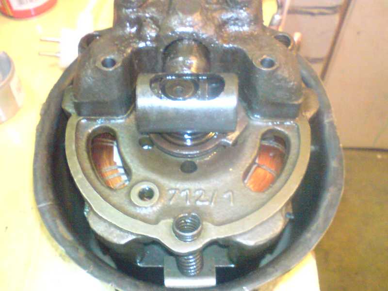

    Zdjęcia wnętrza kompresora YB-08 z 79 roku chwilę po otwarciu. Lodówka przestała pracować kilka tygodni temu. Jak się okazało zablokowała się "przekładnia" przenosząca napęd z silnika na tłok. Po oczyszczeniu i nasmarowaniu olejem silnikowym działa jak należy. Zastanawiam się tylko jak założyć z powrotem obudowę bez dostępu do spawarki. Chyba ją po prostu zlutuję.

  • #24 5386631
    Foxik20
    Posty: 255
    Ocena: 4
    w moim agregacie dekielek jest po prostu zawinięty na obudowę całej sprężarki, na zakładkę tak zwaną :D
  • #26 5387205
    21
    Posty: 43
    Wydaje mi się że powinien być nalany do wysokości rurki olejowej (ta która jest normalnie zaślepiona) w końcu napełnia się go przez nią więc jeżeli nie jest wygięta do góry nie da się wlać więcej. Przed rozebraniem spuściłem cały olej i zajął on cały średniej wielkości słoik (myślę ze jakieś 200-300ml jutro sprawdzę dokładnie) więc raczej jego poziom nie mógł być większy.

  • #29 5389166
    21
    Posty: 43
    Sprawdziłem. Spuszczonego oleju mam ok 325ml. Biorąc pod uwagę, że wcześniej odrobina wyciekła w czasie transportu i trochę zostało go na sprężarce myślę, że było go w sumie jakieś 330-335.
