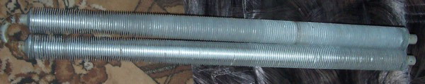

  • #29 3610021
    Mariuszczs
    Poziom 19  
    Posty: 423
    Pomógł: 6
    Ocena: 114
    Mam następne pytanie. Dziś znalazłem na złomie 5 identycznych jak na zdjęciu chłodnic:
    Sprężarka od klimy - czy da rade sprężać powietrze.
    użebrowanie jest aluminiowe a rura 1/2 cala stalowa.
    Czy chłodzenie powietrze zaraz za sprężarką daje jakieś obniżenie temperatury na samej sprężarce ?
  • #30 3610622
    Adam1988
    Posty: 916
    Pomógł: 49
    Ocena: 161
    Za sprezarka nie.
