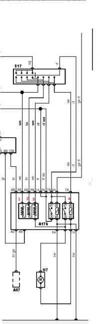

    Po rozmowie z kolegami wymontowałem opornicę wentylatora i wymieniłem na drugą używaną opornicę tego samego typu Valeo [042]
    603814B(c) na pewno była sprawna bo przez 3m-c wentylator działał na wszystkich biegach a teraz tyko na 1 biegu.
    Mam pytanie jak na zewnątrz samochodu można sprawdzić opornicę /po wmontowaniu opornicy obok spiral była zamontowana dioda lub coś podobnego/opornik/ zaginął, może mi ktoś podpowie co w tym miejscu zamontować ,może schemat.Czy można zamontować coś nowszego zamiast tej opornicy,może z innego nowszego samochodu.
    dziękuje pozdrawiam Wawrzyniec

    Skoro masz sprawną opornice to zostaje przełącznik.

    Opornica to zespół trzech rezystorów połączonych w szeregu, 1 bieg idzie przez wszystkie rezystory, drugi omija 1, trzeci bieg omija dwa rezystory, 4 bezpośrednio bez rezystorów/opornicy, przez przekaźnik z zasilania 12V do silnika dmuchawy.
    laguna 2l benzyna 1994r - wentylator kabinowy chodzi tylko na 1 biegu
    Czyli opornica była ok, a odpadniętym elementem mógłby być bezpiecznik termiczny, o ile w ogóle był.
    Jak wyżej, sprawdź ten przełącznik nawiewu, i wtyczkę czy się nie grzała.
    I dmuchawę jakby np wypaliło przełącznik, auto stare, przełącznik też, ale powód może tkwić w "opornie" działającym silniku dmuchawy.

    po sprawdzeniu przełącznika biegów wentylatora okazało się że jest uszkodzona opornica / znajduję się obok wentylatora po lewej stronienie u góry / ,
    po wymianie opornicy /używana / wszystko działa.
