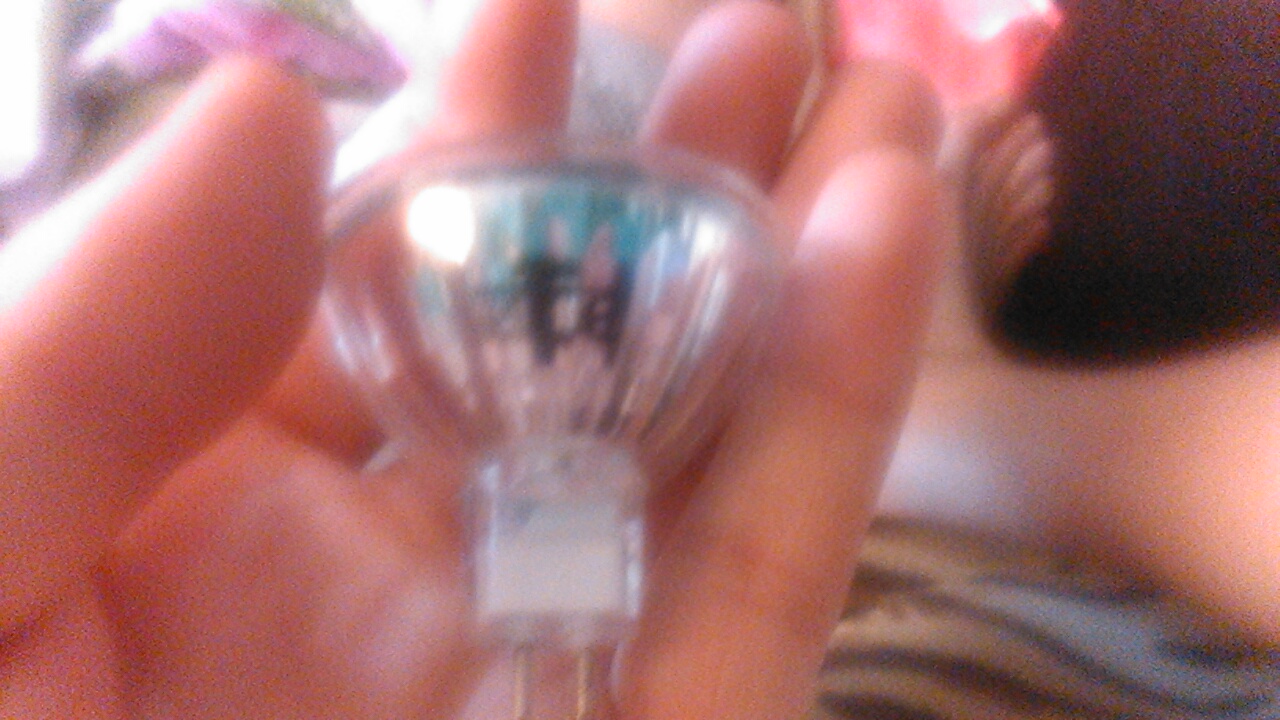

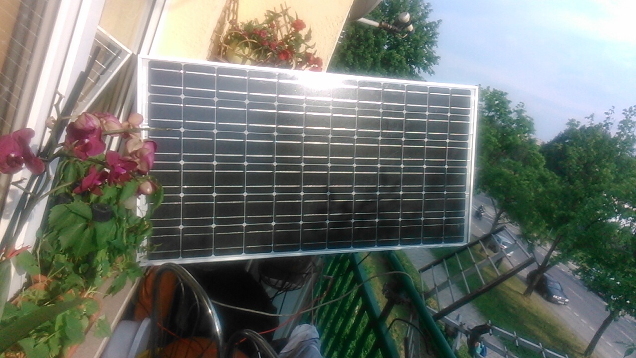

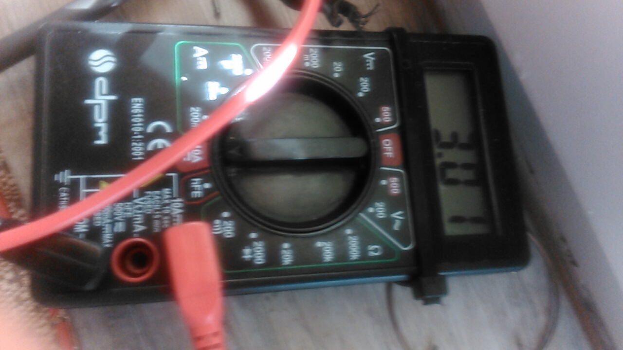

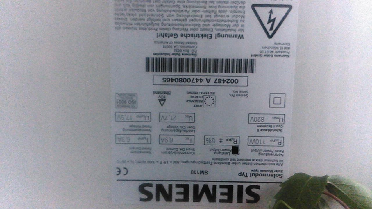

    Witam posiadam panel słoneczny który zakupiłem z demontażu nie mam pojęcia ile może mieć lat więc to może być przyczyną Panel solarny 110W 6.3A daje tylko 2.1A - co może być przyczyną? proszę o poradę,chodzi o to że panel ma tabliczkę(zdjęcia poniżej ) powinien dawać około 6A w pełnym słońcu a daje koło 2.10 maxymalnie przez parę sekund 3A po podpięciu bezpośrednio żarówki halogenowej 12v 35watt nie mam pojęcia o co chodzi może ktoś podpowie i poradzi pozdrawiam

    Kolego "Wojciech", na "biegu" jałowym, bez obciążenia żaden panel solarny ani jakikolwiek zasilacz nie daje 6A bo właśnie obciążenie wpływa na pobór prądu zgodnie z prawem Ohma. Pytanie do kolegi "karibsp", czy ten panel ma dołączoną elektronikę?
