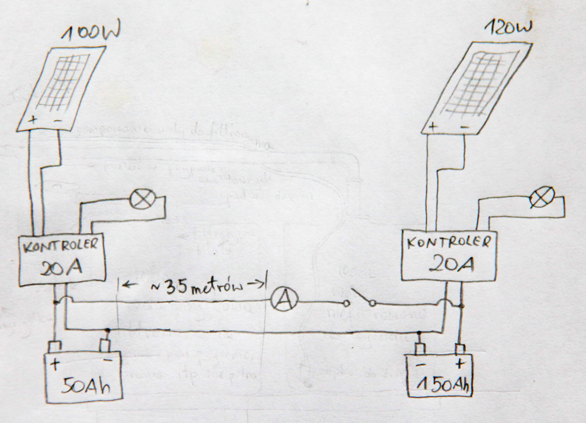

    od kilku lat żyjemy bez podłączenia do sieci energetycznej, czyli "off-grid". Korzystamy głównie z instalacji fotowoltaicznej opartej na jednym panelu monokrystalicznym o mocy 100W, kontrolerze ładowania 20A i akumulatorze żelowym 50Ah.
    Dokładniejszy opis naszej fotowoltaiki umieściłem na naszym blogu: http://kalpapada.wixsite.com/kalpapada/single...ika---energia-elektryczna-ze-s%C5%82o%C5%84ca
    Planujemy skompletować jeszcze jedną instalację. Tym razem opartą na panelu polikrystalicznym około 140W. Instalacja ta będzie niezależna od tej, której używamy obecnie, czyli będzie miała własny kontroler ładowania 20A i akumulator żelowy 100 lub 150Ah.
    Pytanie tylko, czy mogę w jakiś sposób połączyć obie instalacje tak, aby napięcie na akumulatorach w obu instalacjach się wyrównywało? Myślę o połączeniu jak na rysunku.
    Łączenie dwóch niezależnych instalacji fotowoltaicznych off-grid
    Odległość między budynkami wynosi około 35 metrów. Nie wiem czy idę dobrym tropem, ale kiedy w jednym budynku będę miał akumulator rozładowany, a w drugim naładowany to prąd może popłynąć zbyt duży i kabel może się grzać. Czy muszę zastosować jakiś układzik, który zmniejszy przepływający między akumulatorami prąd, w tym 35 metrowym przewodzie? Chcę zastosować przekrój 2,5mm2. Według kalkulatora przekroju przewodów spadek będzie 2,66V przy przepływie 11A.
    Moim zdaniem można by było i tak ale te przewody to by trzeba było zwiększyć tak do ok 16mm2 lub jeszcze wyżej bo 2,66V spadku to praktycznie eliminuje pracę tego aku, pozostanie 10V i kontroler odłączy aku.
    I jeżeli chcesz dołączać ten naładowany to powinieneś odłączyć rozładowany bo on Ci zużyje znaczną część energii.
    Ja bym połączył te aku rónolegle z ew. możliwością rozłączania rozłącznikiem

    No tak jak na rysunku. Połączenie akumulatorów równoległe. Ich potencjały (napięcia) by się wyrównywały na bieżąco, w zależności od tego, które panele produkowały by więcej energii. Będę starał się tak zarządzać instalacjami, aby nie doszło do sytuacji, gdzie rozłączyłbym instalacje wyłącznikiem (na schemacie), rozładował jeden akumulator do 10,5V i wtedy połączył z drugim akumulatorem (w pełni naładowanym, np. 13V). Nie wiem jaki prąd wówczas by popłynął, ale pewnie spory.
    Dlatego myślałem, że można by zastosować jakiś układ, który ograniczy prąd przepływający do np. 2A. Wtedy spadek przy przekroju 2,5mm2 na długości 35 metrów wyniesie 0,5V. A to już nie tak dużo :)
    Co o tym myślicie?

    Nie wiem co by Ci dał taki układ, prąd 2A to ok. 24W, jak zamierzasz pobierać więcej to strata energii i tak będzie taka sama bo aby się napięcia wyrównały to doładowanie dwoma amperami będzie trwało dłużej.
    Przy systemie 12V to przewody sporo grubsze, tej mocy nie masz za wiele i po co ją jeszcze tracić na nagrzewanie przewodów.

    Jeżeli te regulatory to PWM, to połącz obydwa akumulatory kablem 2,5 mm2. Ładuj i pobieraj energię z obu jednocześnie.
    Na wszelki wypadek połączenie pomiędzy obiema instalacjami zabezpiecz bezpiecznikiem którego wartość dobierz eksperymentalnie zaczynając np od 5A. Obserwuj i zwiększaj.
    Pewnym rozwiązaniem jest też zastosowanie cieńszego kabla np 1 mm2 i odpowiedniego bezpiecznika. Wtedy rezystancja w naturalny sposób ograniczy pobór z dalszego akumulatora przy dużym obciążeniu a jednocześnie pozwoli naładować oba oraz korzystać z obu dla małych jak np. dla oświetlenia rozładowując je równomiernie.
    Ja bym tak zrobił i eksperymentował.
    Np. obliczyć taki przekrój żeby przy prądzie 10 godzinnym mniejszego akumulatora był spadek 1V. Bezpiecznik zawsze dobrać by przewód się nie przegrzał.

    Według kalkulatora na stronie lumier.pl dla przewodu o długości 35 metrów:
    Maksymalny możliwy prąd =22.835A
    przy przekroju S=2.5mm
    Spadek napięcia=1.915V na pojedynczej żyle dla prądu=8A
    Procentowy wskaźnik=15.958%
    Max rezystancja żyły w temperaturze 20stC =0.259 om
    Więc chyba jednak skorzystam z rady Jan_Werbinski i poeksperymentuję z amperomierzem i bezpiecznikiem.
    Myślę o zakupie tego przewodu: http://allegro.pl/kabel-przewod-glosnikowy-cca-ofc-2x2-5mm2-fv-sklep-i6870705119.html
    Czy myślicie, że taki przewód przetrwa kilka zim na zewnątrz w naszym klimacie?

    Ty chyba ten spadek policzyłeś tylko dla jednej żyły,
    w/g wzoru:
    2 x In x l x 100 / (q x U x S)
    wyniesie 32,2% co daje 3,86V i tracisz 31W
    I ten przekrój też bym przynajmniej do 10mm2 zwiększył co i tak będzie 8% a wypadało by zejść do 3%

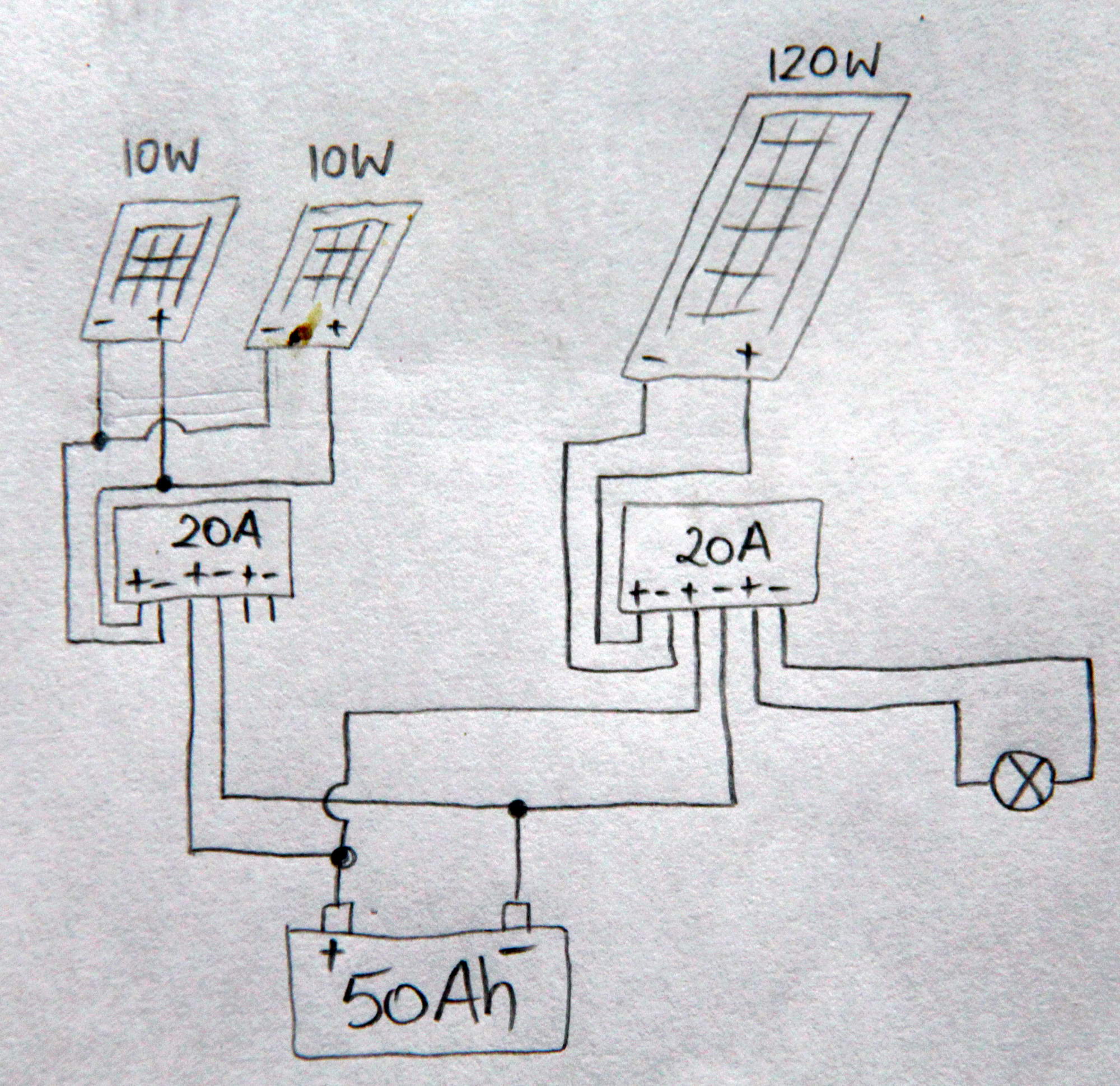

    Dziękuję za odpowiedzi. Przekonaliście mnie, że przesył na taką odległość 12V nie ma większego sensu. Postanowiłem skumulować panele i akumulatory w jednym miejscu a w drugie ewentualnie przenosić akumulator.
    Ale pomysł Jan_Werbinski też mi pasuje i myślę, że dla testów ustawię taki moduł do ładowania akumulatorów na 14V i 1A i niech ten przeniesiony akumulator się cały czas lekko doładowuje przez przewody 1,5mm2. To wielkich strat nie będzie, a energii trochę prześlę. Tyle wystarczy, bo to aż 24Ah na dobę więc sporo jak na moje potrzeby. A jak będzie brakowało to się wtedy zamieni akumulatory na jakiś czas, tj. do kolejnej potrzeby :)
    Więc pojawia się jeszcze jedno pytanie:
    Czy takie połączenie będzie poprawne?
    Myślę zastosować zamiast 2x10W jak na rysunku to 1x150W albo 2x70W albo 3x55W, zależy co będzie taniej na olx/allegro i co będzie współgrało z takim samym kontrolerem ładowania jak dla panela 100W czyli 12V / 20A. Ale na pewno chciałbym, aby były to panele polikrystaliczne, bo ten 100W to jest monokryształ. Poli mogłyby wspierać ładowanie w bardziej pochmurne dni.

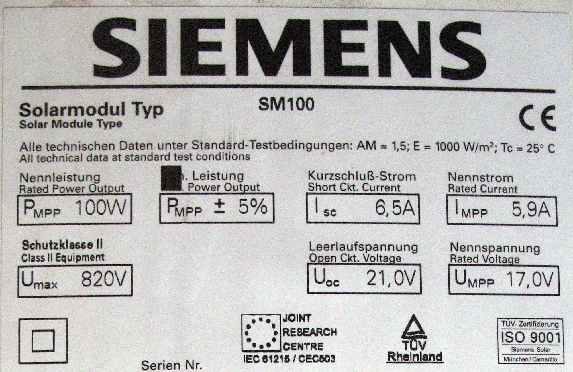

    Dane z panela 100W, to:
    Czy ktoś napisze na co zwracać uwagę przy takiej konfiguracji?
    Czy coś to jest niespójnego albo czy można by to dopracować jakoś jeszcze?
    Pozdrawiam z "off grid'owego" siedliska Kalpapada :)
    Marcin
    Będzie dobrze.
    Tylko pytanie nie lepiej wszystkie panele podłączyć w szeregu do jednego regulatora?

    Nie wiem czy można monokrystaliczny 100W połączyć z polikrystalicznymi o różnych mocach.
    Wiem, że napięcie musi niewiele się różnić. Tylko które? To oznaczone Umpp?

    To Ucc ampery się sumuje nie przeszkadza jak połączysz razem poli i monokrystaliczne
    Szeregowo ograniczymy prąd całego stringu do prądu najmniejszego panela. Proporcjonalnie spadnie moc.

    Ja mam na tym 100W panelu Uoc = 21V a Umpp=17V. Tutaj jest podobnie.
    No i zdaję sobie sprawę, że nie mogę przekroczyć 20A, żeby to kontroler uciągnął :)
