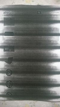

    Mam drukarkę HP 2300dtn (laser czarno-biały) i problem z kartridżami.
    W starym kartridżu wydruki są niewyraźne i nieczytelne, lekko blade a jednocześnie cała kartka jest poszarzała.
    Hp 10a Q2610A 2300dtn - Dwa kartridże z wadą - czy można zregenerować
    Zakupiłem więc na Alledrogo nowy oryginalny kartridż, ale wydruki są takie:
    Nowy kartridż był wyjęty z pudełka - zaplombowany i na pewno nie używany. Dostałem za niego zwrot kasy więc mogę z nim zrobić co zechcę...
    Obydwa kartridże są oryginalne - czy można uratować jeden kosztem drugiego ?
    Jaka jest Wasza diagnoza co do przyczyn tych wad ?
    Za wszelką pomoc z góry dziękuję - znalazłem filmik na YT z instrukcją demontażu owego kartridża więc mogę się pobawić...

    wydruk drugi moim zdaniem jest to uszkodzona elektroda ładująca PCR.
    Jak masz pusty to podmień PCR.

    Zanim zabiorę się za rozgrzebywanie zakupiłem kartridż regenerowany (najtańszy jaki znalazłem).
    Wydruk wygląda tym razem tak:
    Zaczynam się zastanawiać czy to na pewno w 100% wina samego tonera...

    W tym oryginalnym można dosyć łatwo wymienić ten wałek PCR - wystarczy wyjąć trzpień mocujący bęben OPC i ostrożnie wyciągnąć bęben (tylko nie kręć bębnem przy demontażu, bo nazbiera się toner na wałku magnetycznym). Sam wałek PCR jest na dwóch jakby zatrzaskach. Przełożenie wałków z zamiennika do oryginału powinno poprawić wydruk.
    Z tym drugim nie jestem w stanie pomóc.

    Fuser jest do roboty i tyle. Ze starego tonera możesz też przerzucić ten czarny wałek spod bebna, to będziesz miał dodatkowo dobry toner. Ale bez regeneracji fusera nic nie zrobisz.
