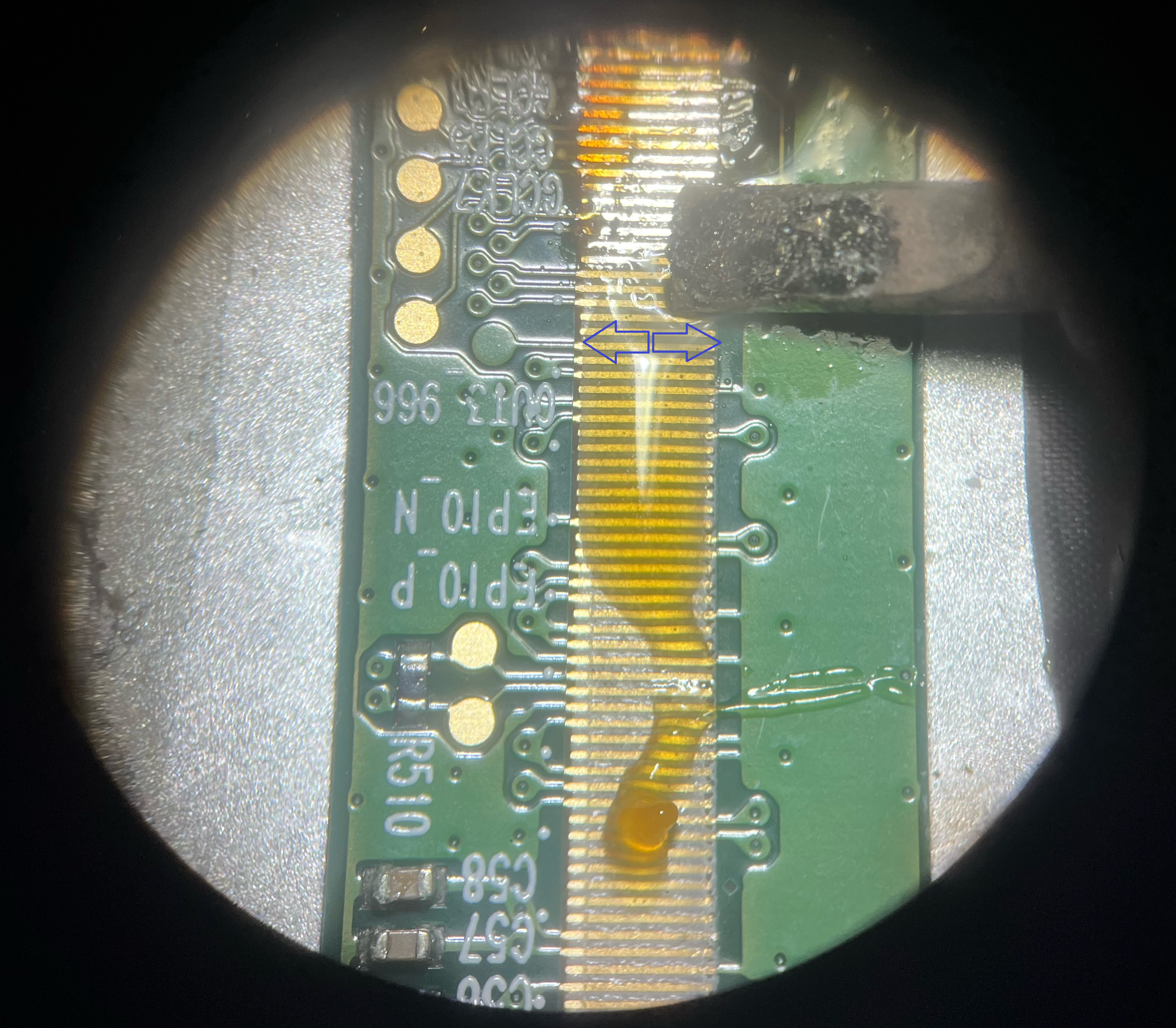

    Na samym początku zajmiemy się płytką, musimy zdjąć z niej pozostałość kleju.
    nakładamy topnik i poruszamy lutownica z małą ilością cyny tak jak wskazują strzałki.
    Musimy dokładnie oczyścić płytkę.
    Zbliżenie na taśmę przyczepioną do płytki kontrolera z widocznym klejem i grotem lutownicy.

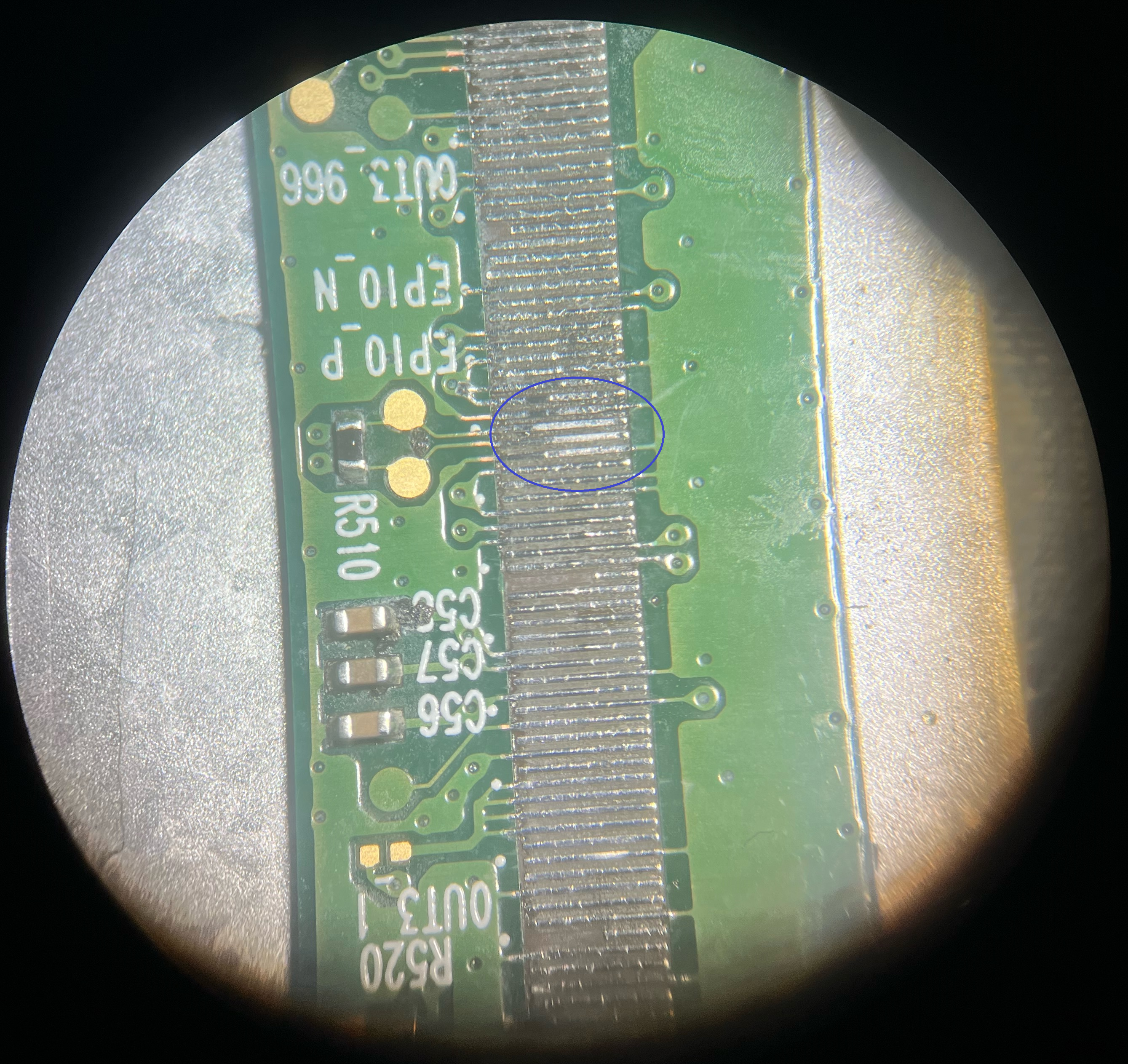

    Po oczyszczeniu musimy zwrócić uwagę czy cyna jest równomiernie na pinach.
    Tak jak na zdjęciu poniżej zaznaczony fragment jest do poprawy bo taśma nie będzie miała jak się przylutować do płytki.
    Zbliżenie na fragment taśmy matrycy i płytki kontrolera, z zaznaczonym miejscem do poprawy.

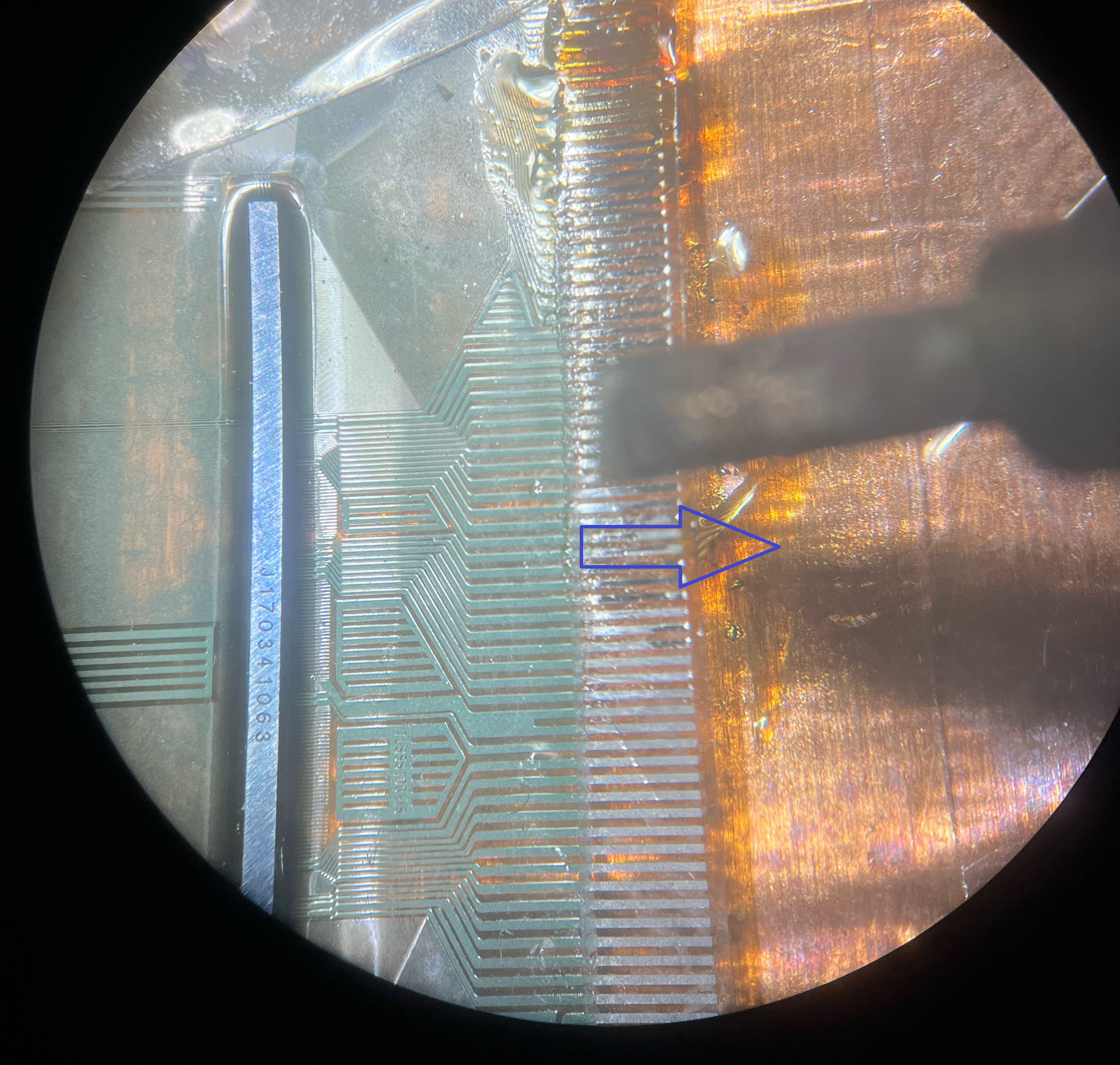

    Bierzemy się za taśmę i podobnym sposobem usuwamy pozostałości kleju i pobielamy ścieżki.
    Lutownicą poruszamy w stronę jak pokazuje strzałka na zdjęciu.
    W mojej lutownicy ustawiłem temperaturę 230 stopni, lutownica z grotami T12. Nie mam pewności co do poprawnego wskazywania temperatury.

    Tak wygląda gotowa taśma
    Widok zbliżeniowy na taśmę matrycy oraz płytkę kontrolera z resztkami kleju.

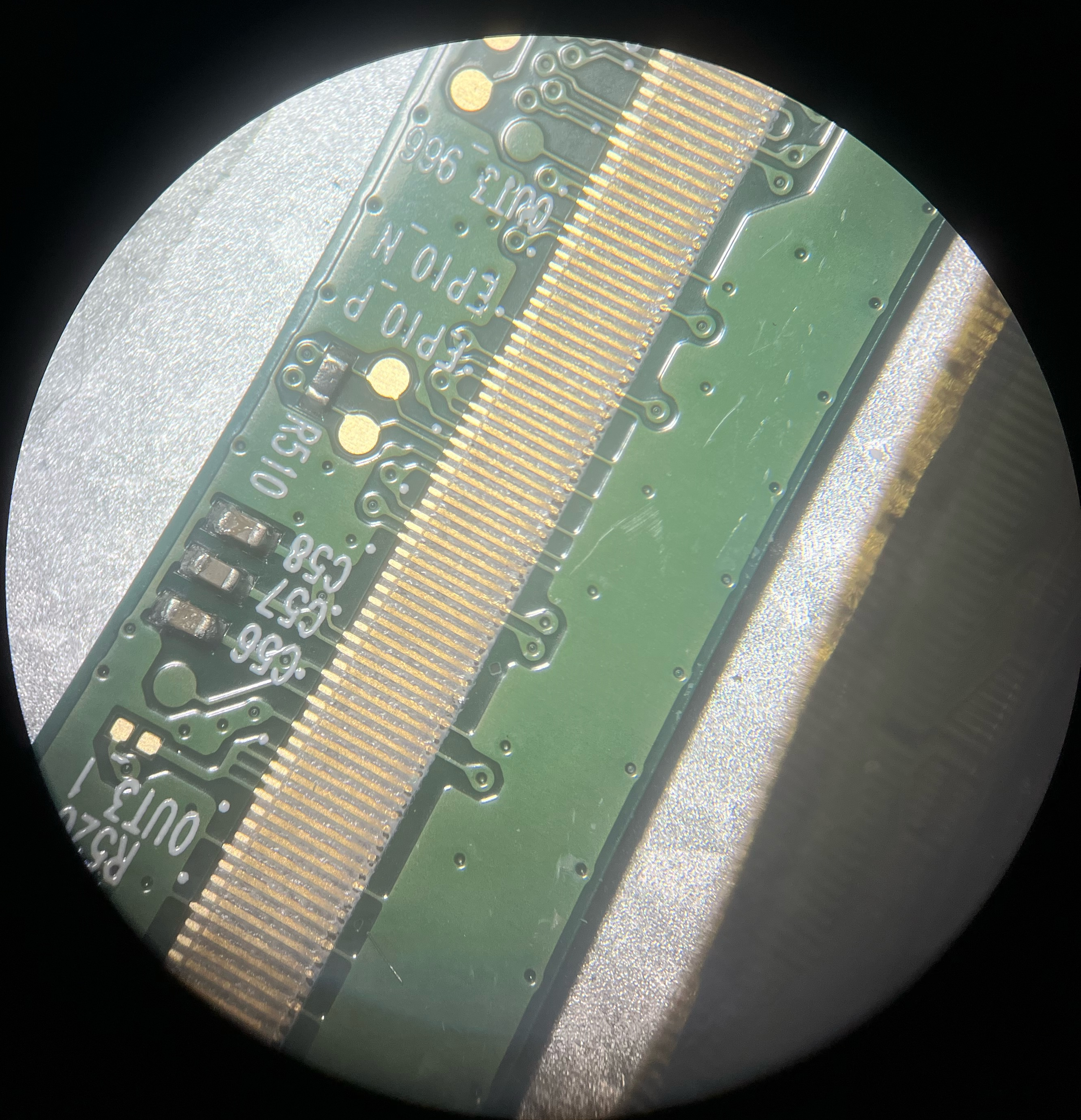

    Jesteśmy gotowi na połączenie taśmy z płytką.
    Należy położyć topnik na płytkę.
    Osobiście ustawiłem temperaturę na 370 stopni i przesuwałem lutownicą tak jak wskazuje strzałka na zdjęciu.

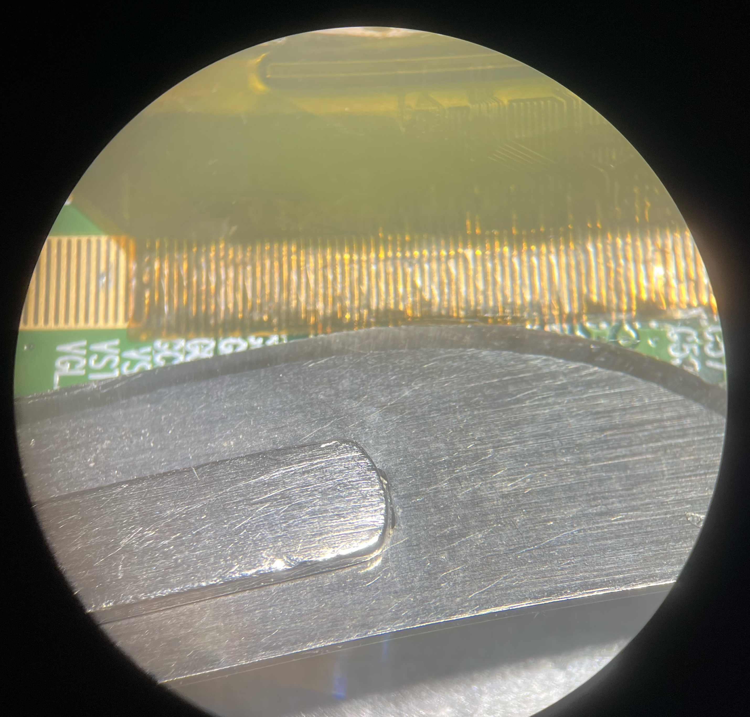

    Na sam koniec skalpelem sprawdzam połączenie poprzez próbę poderwania taśmy.
    Zbliżenie na taśmę matrycy i płytkę kontrolera pod mikroskopem.

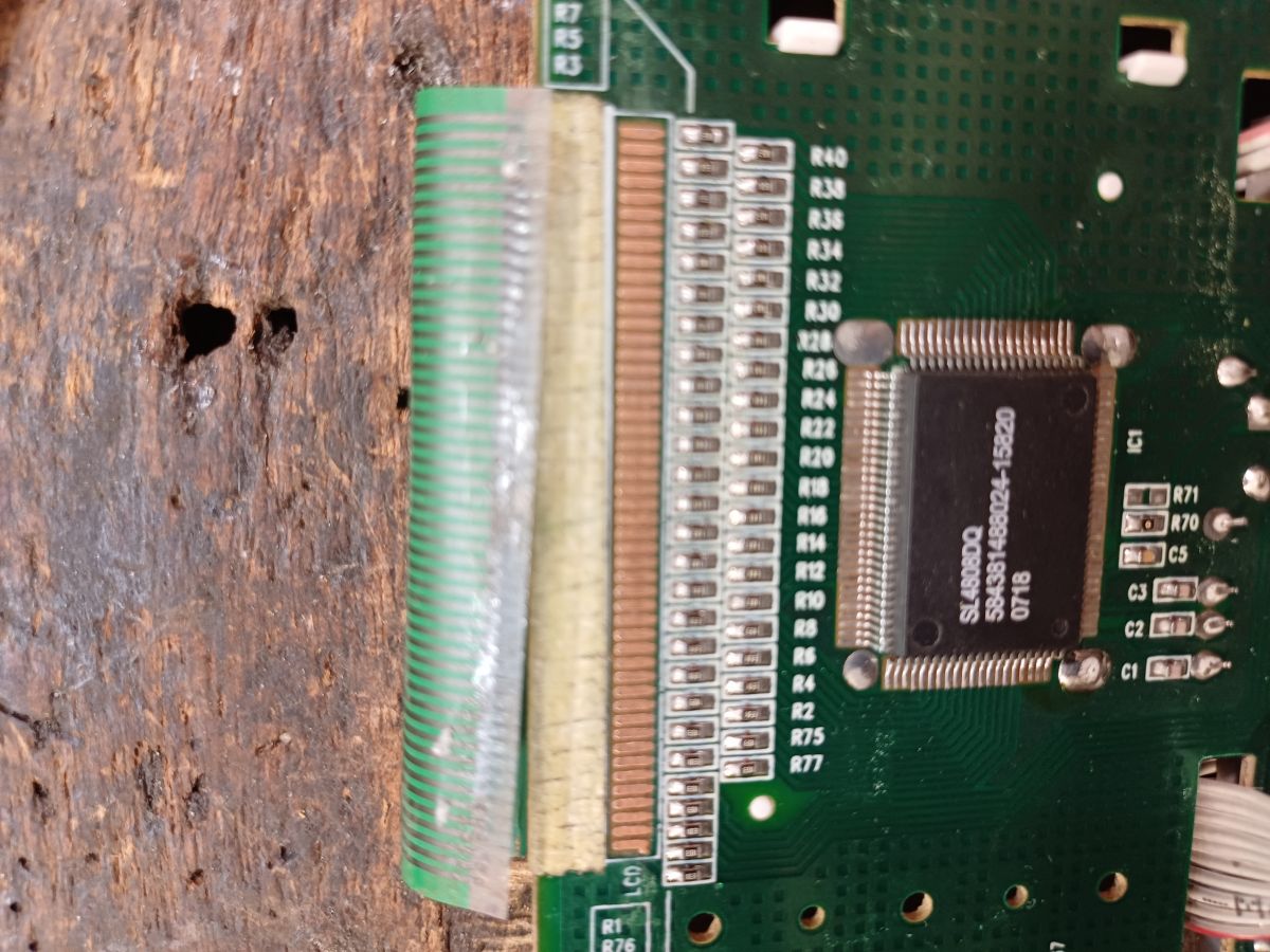

    Zbliżenie na płytę główną z taśmą flex przy wyświetlaczu LCD w wieży PHILIPS. Podłączam się do tematu: a jak przykleić taśmę flex z przewodami typu grafit? Właśnie mam oderwaną taką taśmę w wieży PHILIPS od wyświetlacza lcd. Czy jest ktoś kto by ten temat ogarnął? Jest jeszcze sporo zapasu taśmy. Na płycie głównej są normalne przyłącza miedziane na druku. Z góry dzięki za pomoc i podpowiedzi.
