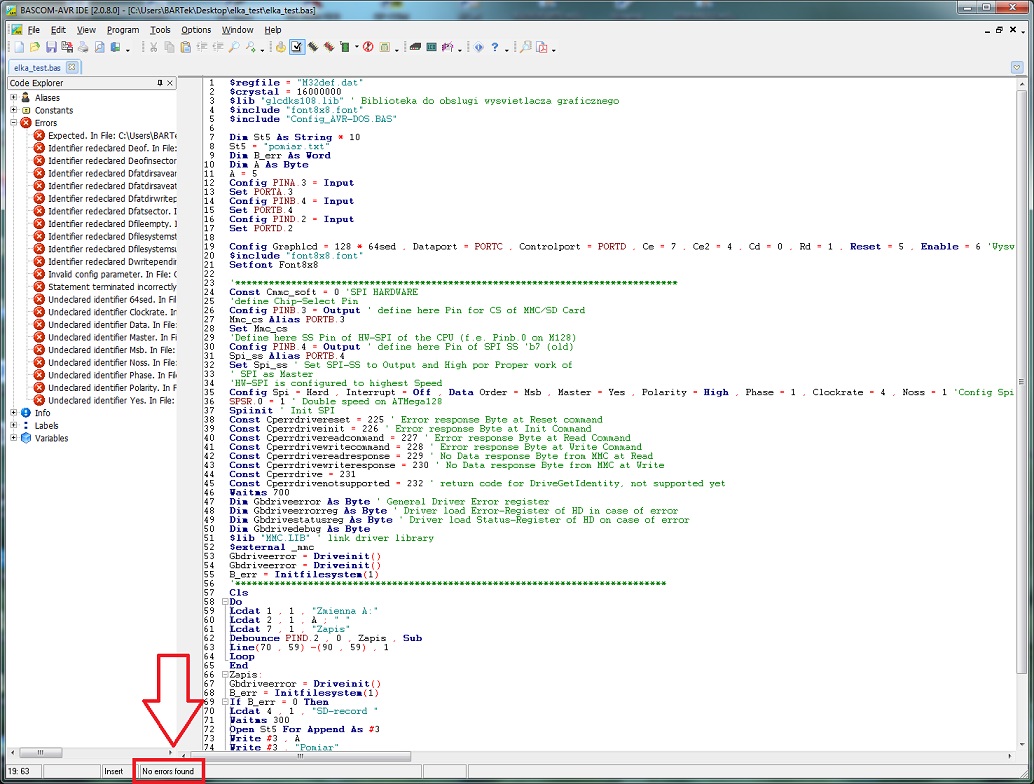

    Jestem w trakcie tworzenia programu, w którym wyniki wyświetlane na wyświetlaczu graficznym 128x64 chcę zapisać potem na kartę SD. Problem w tym, że polecenia obsługi wyświetlacza graficznego (Boxfill, Line, Circle) "gryzą się" z poleceniem OPEN wykorzystywanym w podprogramie dokonującym zapisu do karty SD.
    Do programu dołączyłem bibliotekę do obsługi kart pamięci AVR-DOS.bas.
    Program testowy:
    Kod: VB.net
    Zaloguj się, aby zobaczyć kod
    Przy próbie kompilacji pojawia się błąd:
    Kod: VB.net
    Linia 221 jest całkiem poza programem. Z ksiązki M. Wziązani dowiedziałem się tylko, że chodzi o skod do tyłu poza dozwolonym zakresem.
    W przedstawionym wyżej programie wystarczy usunąć linijkę w podprogramie ZAPIS zaczynającą się od OPEN, lub linię w pętli DO zaczynającą się od LINE i program kompiluje się bez żadnego błędu.
    Dodam, że przy stworzeniu programu wykorzystującego tylko wyświetlacz lub tylko zapis do karty SD wszystko działa dobrze. Próba połączenia ich w jednym programie skutkuje błędem.

    piotrva - Zgadzam się, od jakiegoś czasu zamierzam się do przesiadki na C. Ten program chcę jedynie dokończyć w Bascomie.
    niveasoft - Dziękuje za odpowiedź. Faktycznie, zainstalowanie nowszej (2.0.7.8) wersji Bascoma pomogło. Program z poleceniami Line oraz Boxfill się kompiluje i działa. Błąd pojawia się jedynie przy próbie kompilacji kodu z poleceniem Circle. Niemniej jednak obejdę się już bez tego polecenia. Czy mógłbyś sprawdzić czy kod zawierający dodatkowo taką linię:
