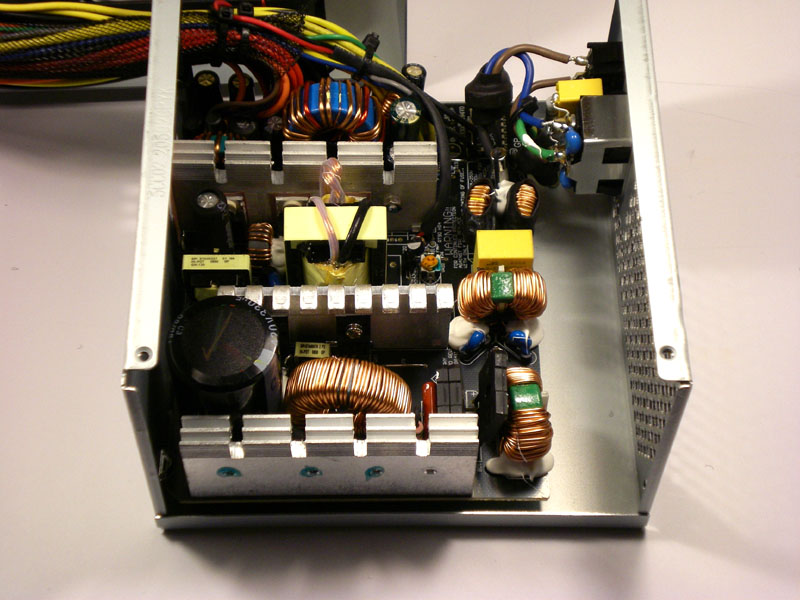

    Zasilacz jest na płycie fspxxx-60ghy:
    Fortron FSP500-GHN - Zasilacz przechodzi w tryb awaryjny pod obciążeniem
    Problem jest następujący:
    Zasilacz normalnie działa, system się uruchamia i działa ale podczas obciążenia np programem OCCT - test CPU (pobór sporo poniżej 200W) po jakimś czasie (3-30 minut) przechodzi w tryb awaryjny? Jakby zadziałało jakieś zabezpieczenie: Ekran gaśnie, wszystkie wentylatory chodzą (na zasilaczu - włączają się max obroty), dysk działa - pobór prądu wynosi wtedy 40W (podczas normalnej pracy bez włączonych programów pobór mocy wynosi 65W). Na wtyczkach CPU/Sata/Molex/6PIN normalnie są napięcia. Komputera nie da się wyłączyć poprzez przycisk na obudowie (ani reset, ani dłuższe przytrzymanie), tylko poprzez wyłącznik na zasilaczu. Po paru sekundach znowu można go włączyć i znowu jest tak samo.
    Sprawdzałem na innym zasilaczu i wszystko działa ok.
    Po wymianie wszystkich kondensatorów oprócz tego 330uf/450V brak zmian.
    Napięcia 12V, 5V, 3,3V sprawdzane na molexie/sata miernikiem stabilne 12,2V;5,2V;3,4V (przed wymianą kondensatora 100uf - miał 40, napięcie skakało bez obciążenia). Według programu też wszystko w normie jeśli chodzi o napięcia.
    Gdzie zacząć szukać przyczyny?
    Z góry dziękuję za pomoc :)
    40 czego? Volt? Na której linii?
    Czyli zasilacz przed wymianą kondensatorów był niesprawny?
    Jeśli tak to chyba wpadłeś na to, że mogłeś nim uszkodzić płytę główną lub CPU?
    Płyta z innym markowym, sprawnym zasilaczem przechodzi OCCT?

    skills19
    Posty: 20
    safbot1st napisał:
    40uf zamiast 100uf.
    Komputer normalnie na nim działał ale był mało używany i tylko do internetu więc było ok. Po włączeniu czegoś bardziej wymagającego się tak stało i dlatego zacząłem go testować. Okazało się, że niektóre kondensatory były spuchnięte dlatego je wymieniłem ale nic to nie zmieniło.
    Pisałem, że na innym zasilaczu komputer działa bez problemów, testowałem OCCT 4 godziny i nic się nie działo.

    Wymienione wszystkie kondensatory w tej gałęzi czy tylko te wizualnie uszkodzone? Jakie pomiary robiłeś?
    Wszystkie oprócz tego dużego czarnego 330uf 450V ale on jest na wejściu i chyba nie miałby takiego wpływu?
    1x 22uf
    1x 100uf 50V (stary miał 40uf)
    2x 2200uf 6,3V (stare miały 1900uf)
    2x 2200uf 16V (stare miały ~600-700uf)
    5x 1000uf 16V (stare 1000uf/700uf)
    Po wymianie bardzo stabilne napięcia na wyjściu. Przed wymianą napięcia trochę skakały ale mieściły się w normie.
    Jak się tak stanie to wentylator od razu z normalnych obrotów wchodzi na maksymalne. Wygląda jakby coś się działo po nagrzaniu jakiegoś elementu, tranzystory wyglądają na dobrze przykręcone i dolegają do radiatora.
    Pomiary tylko te na wyjściu 12V/5V/3,3V.
