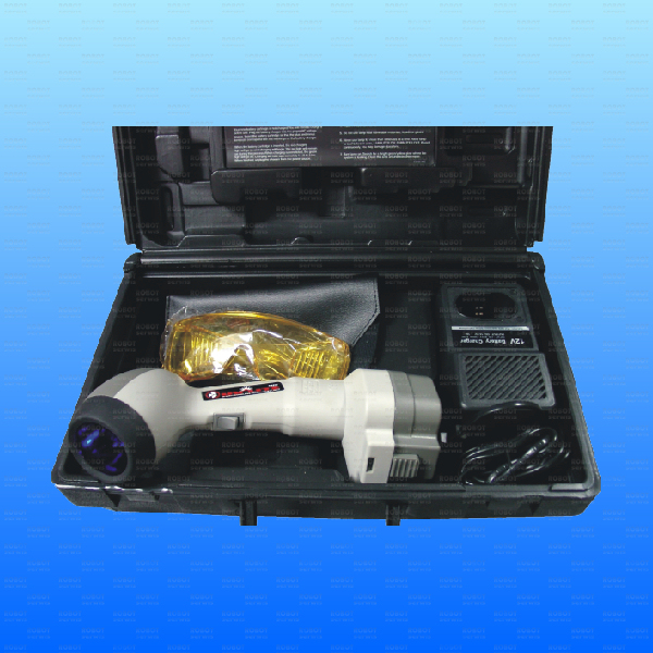

    Jakich przyzadow uzywacie do wykrywania nieszczelnosci w lodowkach, jesli uzywacie takowych prosze podzielcie sie opiniami czy takie urzadzenie sie sprawdza przy naprawie lodowek.
    z gory dzieki za info :)

    No tak ale jak jest mala nieszczelnosc to na sluch niedarady, ewentualnie azot i z 20 barow w uklad ale i to malej niesczelnosci bez "piszczyka" moze niewykazac ;) Sposob na sluch i pianke to znam ale wlasnie chodzi mi czy ktos uzywa piszczyka i jest z niego zadowolony??
    Bleble napisał:
    tak wyglądają
    płyn fluoroscencyjny do lamp UV UVUD 237
    lub
    wykrywacz nieszczelności w aerozolu
    No tak rowniez myslalem nad plynem fluo, ale czy jek jest uszkodzony parownik zatopiony w piance, tp zeby lampa wykazala nieszczelnosc to trzeba wydlubac cal pianke??
