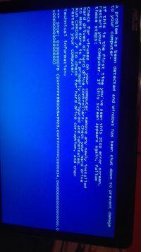

    Blue Screen podczas ładowania Windows 7 na Asus K50AB po naprawie karty grafiki
    tak wygląda ten blue screen. znowu padło
  • #9 16614246
    dt1
    Admin grupy komputery
    Posty: 48239
    Pomógł: 7315
    Ocena: 8288
    Zanim to zrobisz to sprawdź w BIOS, czy masz możliwość ustawienia trybu pracy kontrolera SATA (lub trybu AHCI). Jeśli tak to przełącz na opcję, która nie jest aktualnie wybrana, zapisz zmiany i spróbuj uruchomić system jeszcze raz.
    Błąd 0x7b często dotyczy braku odpowiednich sterowników do kontrolera dysku (a to "samo z siebie" występuje najczęściej z powodu przełączenia wspomnianej opcji).
