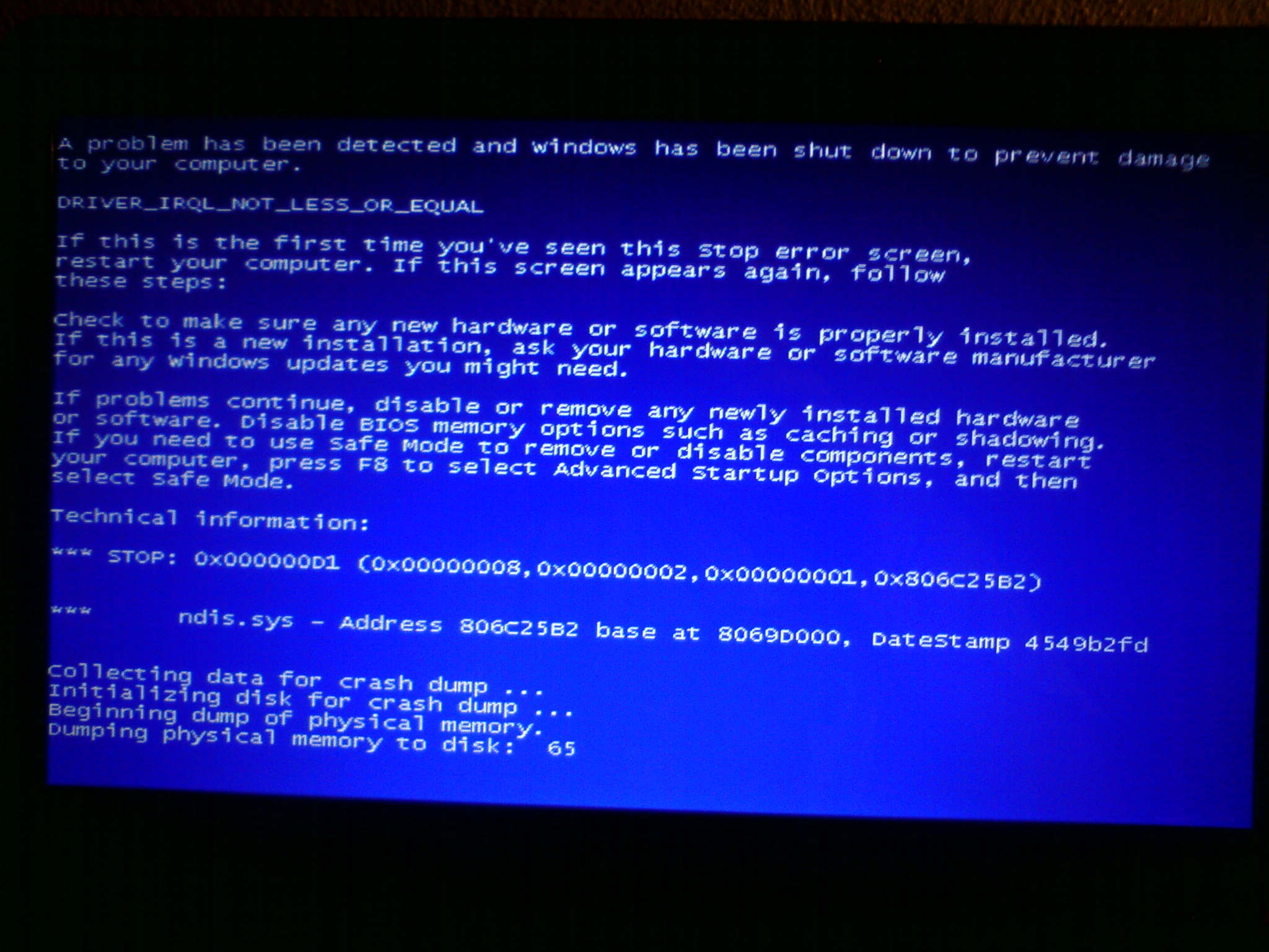

    Witam. Mam taki problem, że laptop (Asus K50AB) restartuje się nagle raz na jakiś czas (kilka razy dziennie) ..
    Pojawia się niebieski ekran z jakimiś komunikatami. Zdążyłem zrobić zdjęcie:
    Asus K50AB - resetuje się co jakiś, przy tym BSODy
    Czy to wina systemu? Co mogę z tym zrobić? Może coś się "gryzie" z systemem .. ??

    Ten błąd wskazuje na problem z kartą sieciową (sterownikami, ustawieniami). Do poczytania na ten temat:Link.

    Zmień w biosie VGA Mode z Power Xpress na dGPU.
    Asus ma pełne wsparcie dla systemu Windows XP w tym modelu laptopa, czy pobrałeś wszystkie najnowsze sterowniki i czy nie pomyliłeś kolejności ich instalacji?

    W biosie ma zmienione na dGPU
    Ale kolega wyżej napisał, że to problem z kartą sieciową, więc ?? (albo sieć albo grafika ;) )
    Zapomniałem dodać, że mam viste !!
    A sterowniki instalowałem trochę "na jana", bo nie wiedziałem, że liczy się kolejność ;/
    Gdzie mogę wyczytać, jak je poprawnie zainstalować? (i jakie sterowniki instalować) Bo myślę, że napewno za dużo namieszałem w sterownikach i będę musiał przeinstalować system.

    Czasami takie cuda może robić ram. Wyjmij przeczyść złącze i załóż z powrotem. Tak dla pewności.

    W pierwszej kolejności instalujesz sterowniki chipsetu, następnie procesor i to co jest zintegrowane na płycie gł.
    Kolejny krok to wszelkie wymagane poprawki systemowe w tym też SP3, sterowniki karty muzycznej i karty graficznej.
    Po tym wszystkim, możesz instalować dodatkowe urządzenia zewnętrzne.

    Ajjj sory, że nie napisałem wszystkiego od razu.
    Mam viste 32-bitową !
    I z początku jak zainstalowałem system to po załadowaniu nic mi na ekranie się nie wyświetlało.. Dowiedziałem się o co chodzi, i trzeba było przestawić power xpress na dgpu..
    Więc nie wiem już o co chodzi jak mówisz, że na 32-bitowej viście powinienem mieć dwie karty graficzne, a ja muszę mieć ustawione na dgpu..
