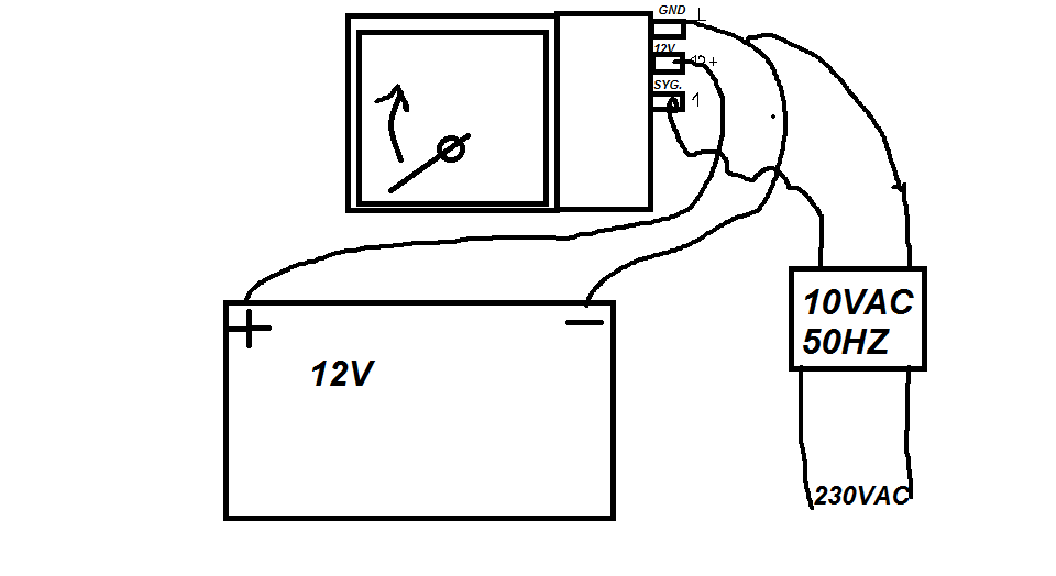

Jak sprawdzić obrotomierz Mera Lumel MS1-1 z Fiata 125p?

    Niedawno udało mi się nabyć obrotomierz z fiata 125p, i teraz pytanie jak go sprawdzić, Wiem tylko jak go podłączyć do prądu stałego (+12v). Więc prosze o pomoc w sprawie tego licznika. Pozdrawiam

    Witam kolegę czyli plus do plusa minus do minusa pod 1 wejście z transformatora
    druga końcówka transformatora do minusa napięcie zmienne do 15 V z transformatora i jest dobrze . Podam koledze linka z Elektrody
    https://www.elektroda.pl/rtvforum/topic131661-30.html#712626
    post nr 40 może też się przydać pozdrawiam Robert.
