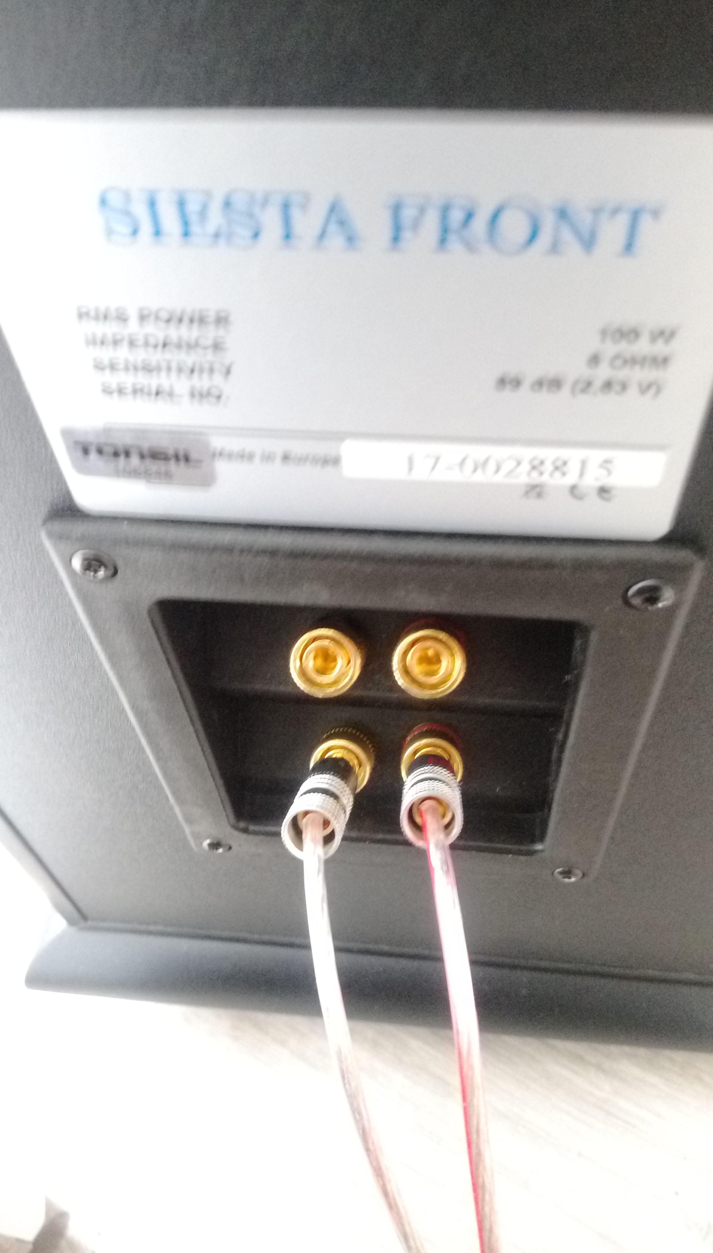

    Mój wybór padł na tonsil siesta front i na amplituner onkyo . Teraz moje pytanie w sprawie kabli, przy kolumnach mam 4 wejścia dwa minus i dwa plus, a w amplitunerze na każdy kanał po jednym na plus i minus .Do tego wzmacniacza normalnie wchodzą takie cienkie kabelki na druty, a jak to się ma przy kolumnach, są jakieś złote blaszki między tymi wejściami i to się jakoś inaczej chyba montuje , macie jakieś porady jak do tego się zabrać by było dobrze i nic nie uszkodzić ?

    Jakiś błąd miałem bo nie mogłem edytować postu i zmienić pisowni więc zmieniam treść. Odnośnie kabli wiem już co i jak, musiałem jedynie raz kupić i je podłączyć. Jedynie co mnie przytłacza to ilość rodzajów okablowania, oraz ich ceny .

    Jeżeli będziesz wykorzystywał biwiring. Jeśli kolumny podłączasz tylko jedną parą przewodów to blaszki zwierające możesz zostawić.

    Taki mam zamiar chyba bez kombinacji czyli mam rozumieć jeden przewód z jednej strony 4 wejścia z drugiej dwa i tak samo do drugiej kolumny , czyli coś takiego jak w linku który dałem, w sklepie chyba jak poproszę sprzedawcę i wyjaśnię to mi da dobry przewód.
    Przepraszam za pisownie, ale na szybko na kolanie i wyszła jakaś papka językowa. Kable kupione, końcówki dorobione do kolumn, a do amplitunera weszły normalnie na skrętkę. Gra i śpiewa. Teraz takie podsumowanie, jeżeli chodzi o wygląd zewnętrzny to kolumny ładnie wykończone i wyglądają elegancko, tak samo jak i sam wzmacniacz. Jedyna sprawa to sam dźwięk. Nie wiem czy te głośniki tak mają, ale mam wrażenie że brakuje wysokich tonów, dźwięk jest jakby stłumiony, bas gra idealnie jak na moje wymagania, jednak sam wokal jakby stłumiony, w ustawieniach bas wyzerowałem a wysokie tony na maksymalną wartość i tak jakby nie dało to nic. Może coś źle podłączyłem, albo słyszałem też od kogoś gdzieś że nowe głośniki muszą się rozgrzać :D ale nie wiem ile w tym prawdy.

    Jak rozumiem masz kolumny Tonsil Siesta i w kolumnie masz cztery wejścia na kable ? Siesty od zawsze miały dwa wejścia, chyba że teraz takie robią, ale nie wydaje mi się. Jak możesz to wrzuć fotki.
    Potwierdzam. Wszystkie serie Siest nie miały osobnych konektorów dla toru niskiego i średniowysokiego. Podwójne konektory są w Maestro.

    Rozumiem czyli te na górze to atrapa ? czy pełni jakąś] funkcję ? ,a sprawa z dźwiękiem została rozwiązana przez dołożenie tych złotych blaszek i teraz są już wysokie i średnie tony :) wcześniej miałem praktycznie bas i wszystko stłumione.

    Takich Siest jeszcze nie widziałem. Przed chwilą patrzyłem na ofertę w sklepie Tonsila i tam te kolumny mają terminale pojedyncze. Moje Siesty również mają pojedyncze. Dziwna sprawa, byłem pewny ze ktoś na własną rękę dokonał przeróbki.

    Bo nie miałeś podłączonych głośników średnio i wysokotonowych. Górne konektory są od tych głośników. Dolne od niskotonowych. Jeśli łączysz jedną parą kabli, musisz założyć zwory.

    Według mnie, bi-wiring to zwykły chwyt marketingowy i w przypadku takich kolumn nic nie zmienia. Może w kolumnach za 50 tysięcy coś będzie słychać, ale nie sądzę. Były przeprowadzone badania nad wpływem kabli. W podwójnie ślepej próbie, audiofile nie mogli odróżnić drogich kabli od rozprostowanego, metalowego wieszaka na ubrania. Tyle w kwestii kabli.
    Natomiast bi-ampling to już inna historia. Pozwala on na szerokie kreowanie dźwięku. Dzięki temu możemy w różnym stopniu wysterować sekcję nisko i średniowysoką, co daje możliwość zmiany charakteru brzmienia zestawu, bez używania korektora (który zawsze wprowadza szumy i zwiększa ryzyko przesterowania).
