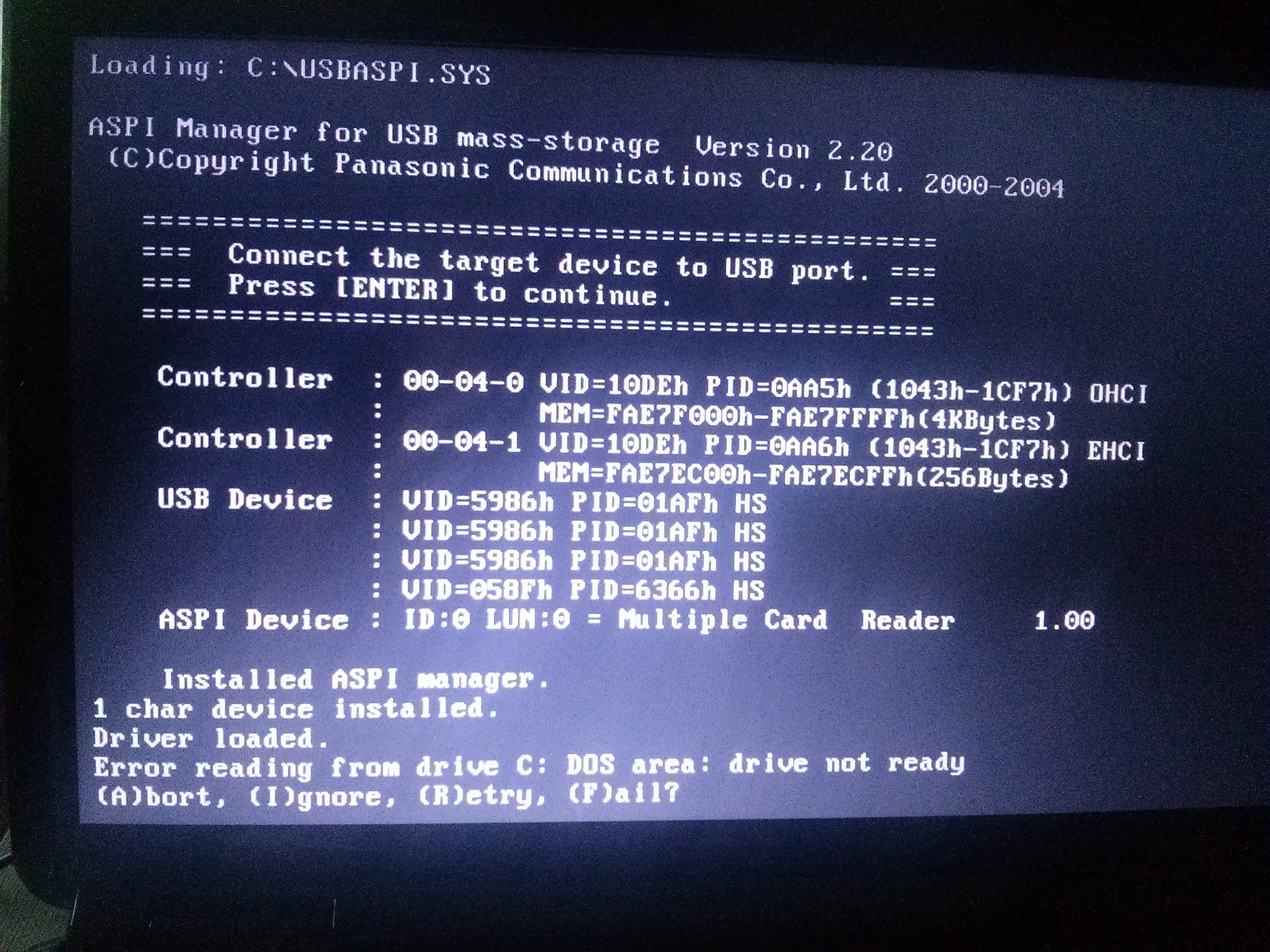

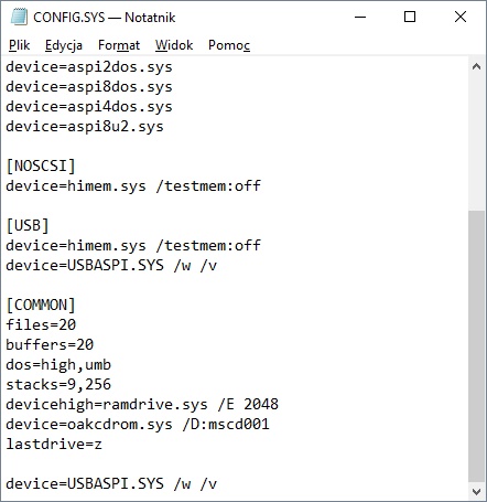

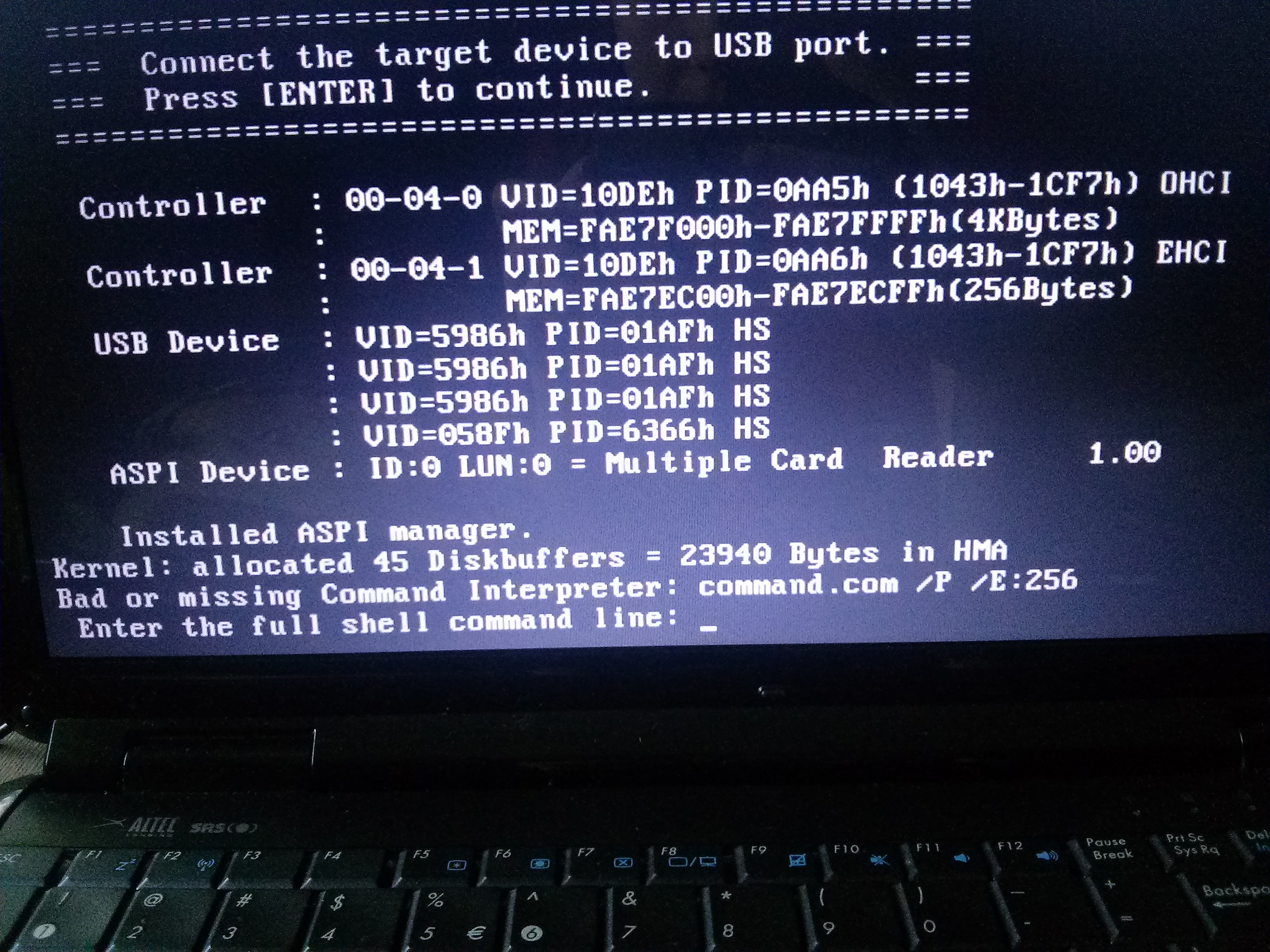

    Witam. Mam podobny problem, jak w tym nierozwiązanym temacie: https://www.elektroda.pl/rtvforum/topic2573335.html#12332998
    MHDD bootuję z tego SanDiska, a obiektem testów powierzchni dysku ma być zewnętrzny HDD WD Elements 1TB. Jak widać na poniższym obrazku, rozpoznawane są oba urządzenia.
    Gdy dołączę do MHDD sterownik USBASPI.SYS, to niesety wtedy wyskakuje komunikat, że pliku COMMAND.COM nie ma lub jest uszkodzony.
    MHDD - Błąd command.com is missing or corrupted przy użyciu USBASPI.SYS
    Ten plik na pewno jest, wszystko z nim w porządku, bo bez USBASPI MHDD działa jak należy, dyski pod SATA spokojnie można przeskanować. COMMAND też nie ma na tę chwilę już żadnych atrybutów, więc nie może to być wina tego, że COMMAND może być np. niewidoczny. Dodam, że żadna kombinacja atrybutów nie działa. System plików pendrive'a, to FAT32.

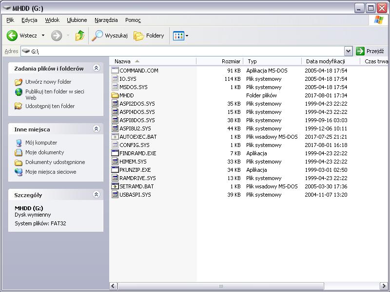

    Dodam jeszcze zawartość plików AUTOEXEC i CONFIG. O ile ten pierwszy myślę, że jest w porządku, tak z drugim może być coś nie tak, pewności nie mam, proszę o sprawdzenie i ewentualne poprawienie.
    AUTOEXEC.BAT
    Kod: Bash
    Zaloguj się, aby zobaczyć kod
    CONFIG.SYS
    Kod: Bash
    Tutaj linijkę dołączającą sterownik USB dodałam na końcu, ponieważ gdy była wpisana gdzieś wcześniej, to wyskakiwał też komunikat o tym, że nie widzi RAMDRIVE.SYS.
    Z góry bardzo dziękuję za pomoc. :)

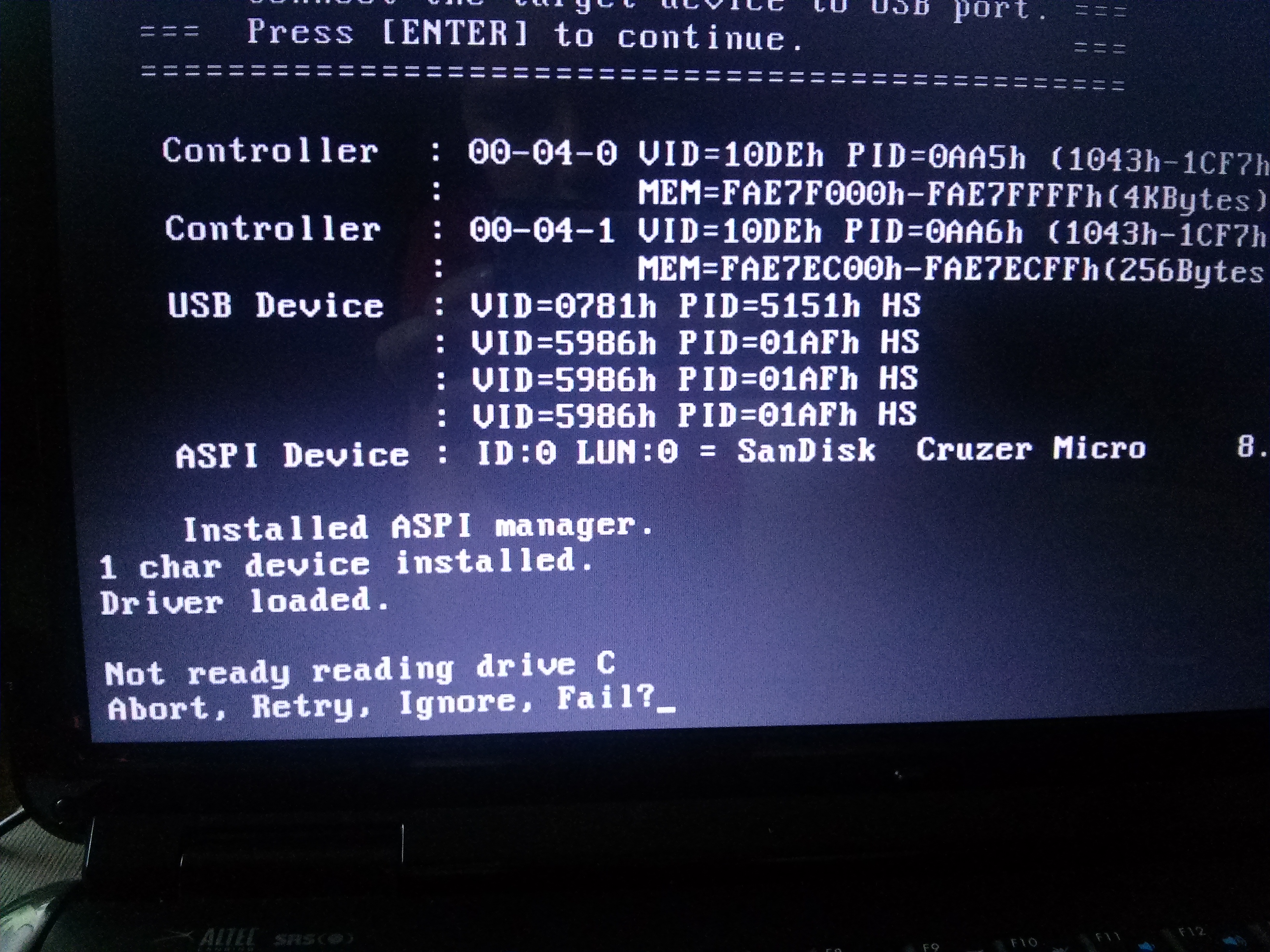

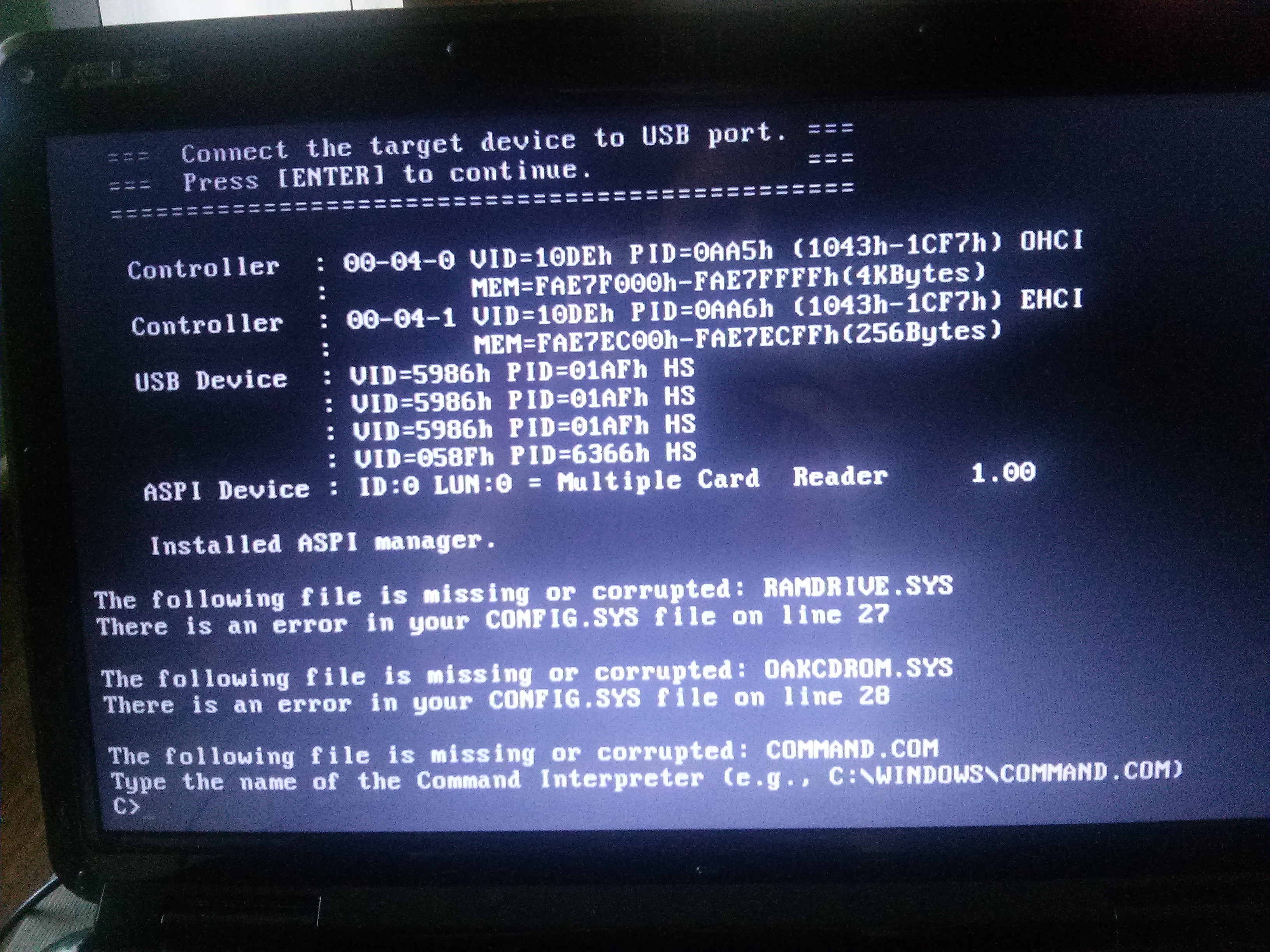

    Myślałam, że coś ruszy, ale niestety problemy te same. Przy oryginalnej zawartości CONFIG.SYS, komunikat wyskakuje taki:
    Czyli problem ten sam, jak wcześniej miałam z RAMDRIVE, gdzie powodem było wywołanie sterownika USB przed tym plikiem, więc po prostu dodałam linijkę z USBASPI na koniec i wybrałam opcję bez SCSI, bo wykonuje wtedy ten kod, który mnie interesuje. Wynik nieco lepszy, bo już widzi RAMDRIVE oraz OAKCDROM, ale problem jak początkowo - nie widzi COMMAND.
    MHDD - Błąd command.com is missing or corrupted przy użyciu USBASPI.SYSMHDD - Błąd command.com is missing or corrupted przy użyciu USBASPI.SYS
    Takim łopatologicznym tokiem myślenia poszłam i dodałam z ciekawości przed załadowaniem USBASPI linijkę "device=command.com", ale się wiesza na tej linijce :D Ale kto wie, może w tym kierunku warto się przejść, tylko trzeba mu wpisać coś innego (choćby jak przy RAMDRIVE - zamiast "device", to "devicehigh"). :)

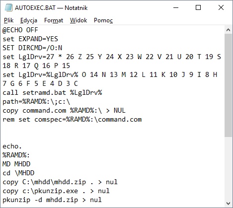

    Zmienna path= powinna wyglądać tak:
    path=%RAMD%:\;c:\
    oraz:
    rem set comspec=%RAMD%:\command.com

    Nadal ten sam problem. Dodaję screena z AUTOEXEC, gdyby się okazało, że np. coś źle zrozumiałam. Zmiany w 1 i 3 od końca linijce w pierwszej części kodu.

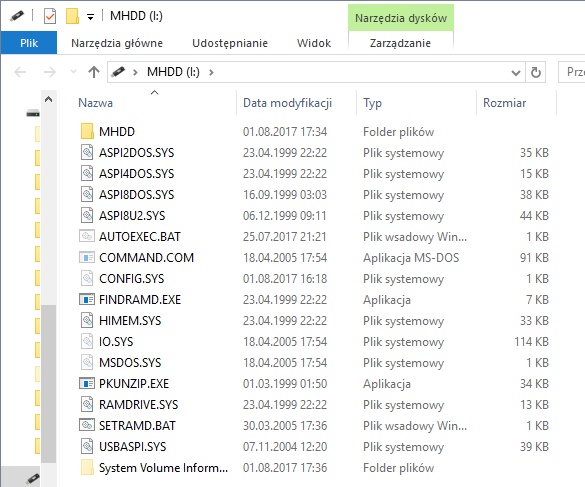

  • #9 16620016
    Robert B
    Posty: 22594
    Pomógł: 2027
    Ocena: 1412

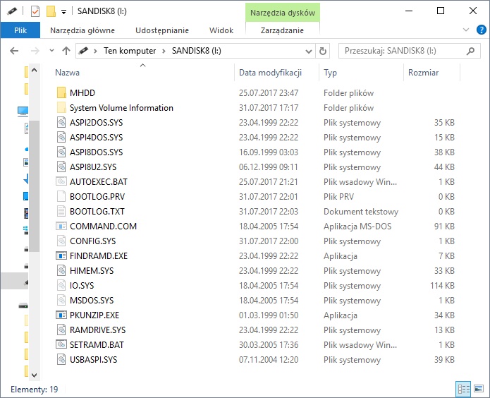

    A przypadkiem nie zrobiłaś systemu plików NTFS? Co tam robi folder System Volume Information?
    Czym robiłaś tego pena?
    https://hp-usb-disk-storage-format-tool.softonic.pl/

    Napisałam w pierwszym poście, że file system to FAT32. Folder System Volume Information co robi? Po prostu sobie siedzi. W FAT'ach również. Nigdy ten folder nie miał wpływu na działanie MHDD, co już kiedyś Ci o tym pisałam. Nieważne w jaki sposób sformatuję nośnik i nieważne, czy to będzie NTFS, FAT32, czy FAT16, to u mnie zawsze (albo przynajmniej w większości przypadków, bo kilka razy rzuciło mi się w oczy, że go nie ma) pokazuje się ten folder. Jest absolutnie nieszkodliwy.
  • #12 16620063
    Robert B
    Posty: 22594
    Pomógł: 2027
    Ocena: 1412
    Nie chodzi o folder, tylko o sposób zrobienia pena. Pewnie za pomocą systemowego narzędzia i dlatego tam się znalazł.
    Zatem zrób tym z mojego linku.

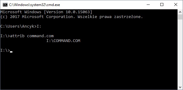

    Myślę, że ponowne sformatowanie tym samym programem naprawdę nie pomoże. Nie wiem dlaczego się tak uczepiłeś tego systemu plików, jak Cię zapewniam, że jest to FAT16/FAT32. Wiem, że z NTFSem mogą być tutaj problemy.
    Powtórzę raz jeszcze, że MHDD działa. Bez problemu zrobię nim prawie wszystko, co zechcę. Tak, na tym "źle sformatowanym nośniku w pewnie NTFS, bo ma System Volume Information". Jedyne, czego nie zrobię, to nie przeskanuję już pełnoprawnego nawet dysku zewnętrznego, talerzowca, bo podczas ładowania sterownika USB wywala mi błąd z COMMAND.COM. Nawet bez podpiętego dysku się dzieje to samo, mając podpiętego samego penriva, czy kartę pamięci. Problemu nie ma tylko wtedy, kiedy nie chce korzystać ze sterownika USB i tego dotyczy się ten temat.
    Dodam jeszcze screeny, bo już zauważyłam zależność i moje podejrzenia stały się trafne. FAT16/32 ok, zaraz po sformatowaniu nie posiada tego folderu, przy NTFS tworzy się on od razu, więc częściowo mogę Ci rację przyznać, ale tylko częściowo, bo za to również FAT, jeżeli podepniesz do komputera jeszcze raz, to w tym momencie tworzy się System Volume Information.
    Zaraz po sformatowaniu:
    I tutaj po wpięciu nośnika w inny komputer. Nawet po bezpiecznym usuninęciu sprzętu (tak, w razie czego, gdyby ktoś pytał). Nic więcej nie było robione:

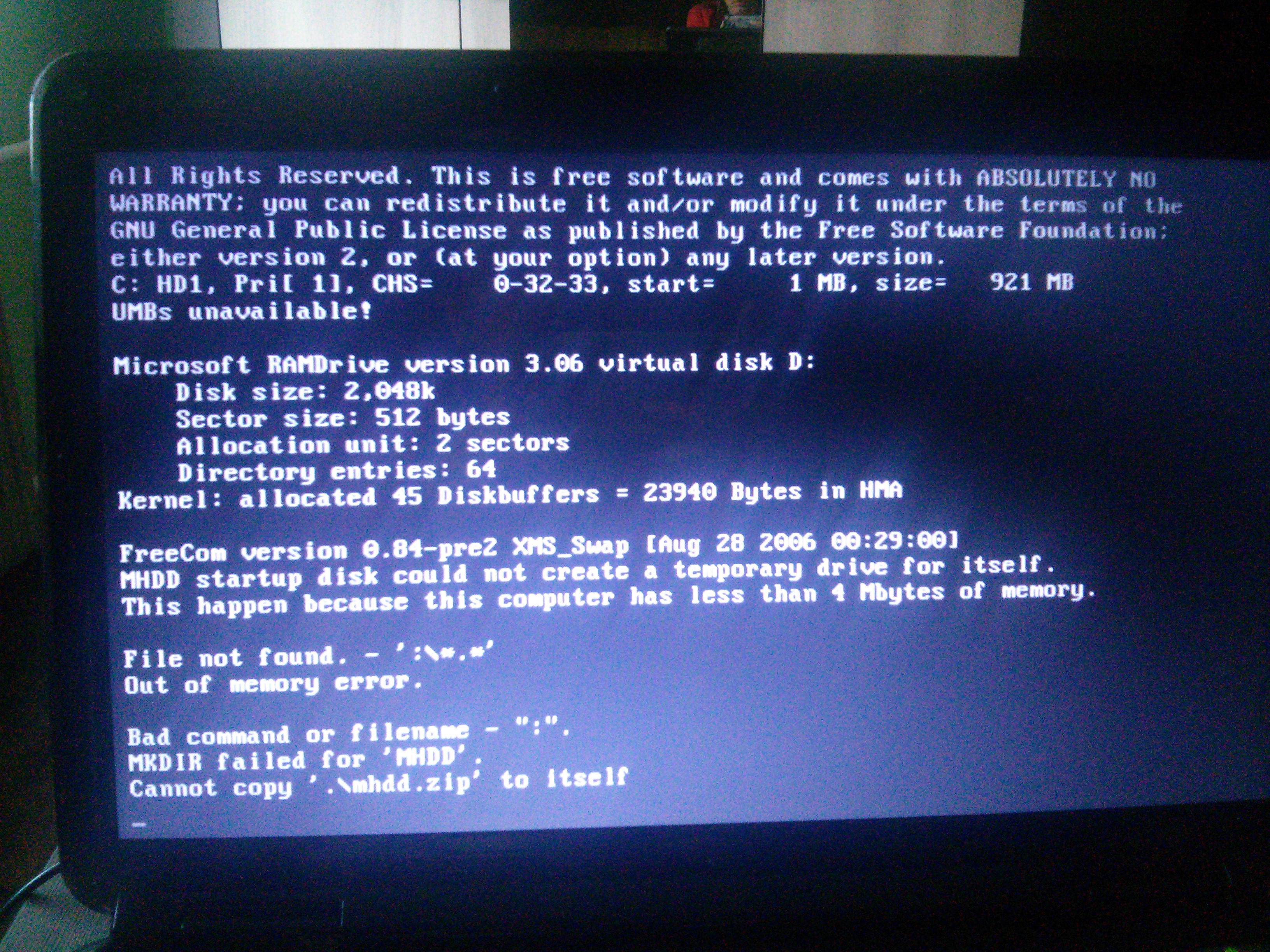

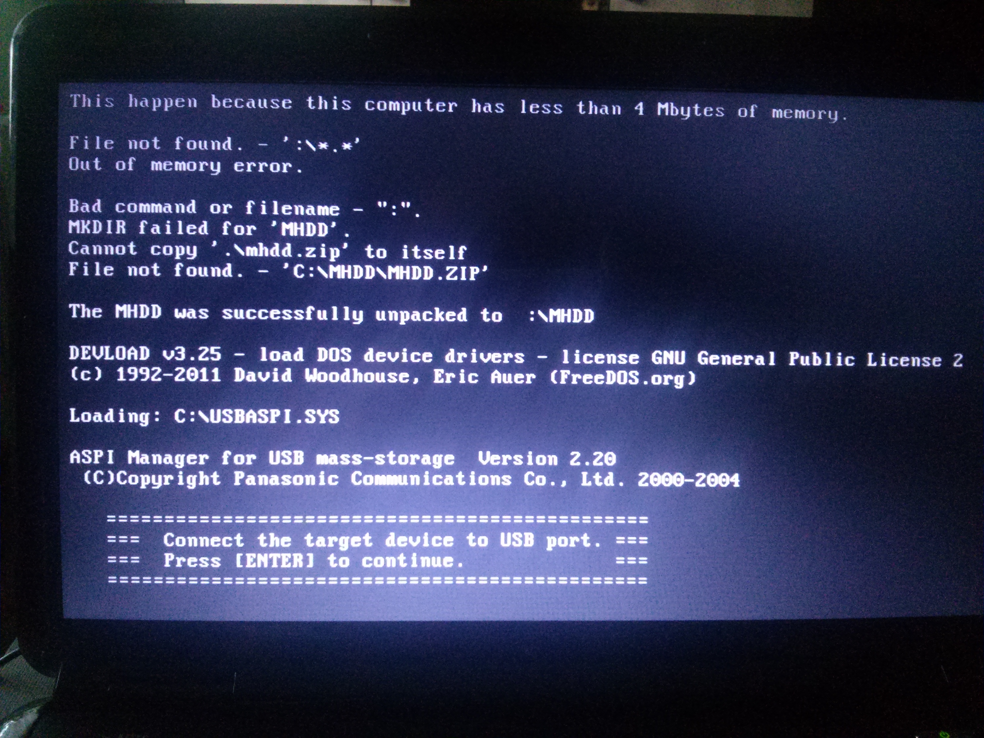

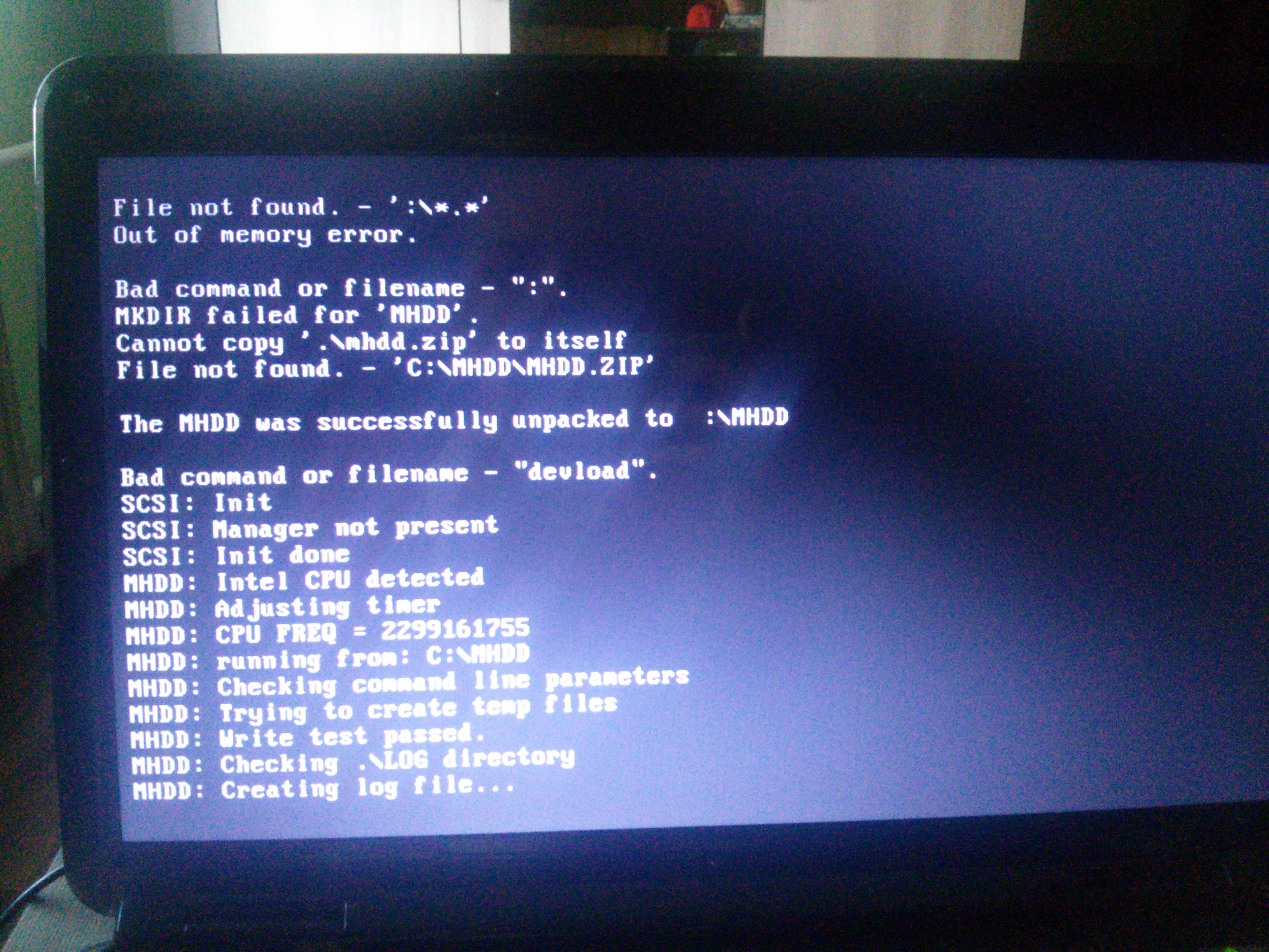

    Trochę pokombinowałam na różne sposoby i wygląda to mniej więcej tak:
    Rufus -> FreeDOS:
    1. Dodałam tylko plik devload.com oraz w pliku autoexec.bat dodałam linię devload usbaspi /w /v przed linią mhdd /enableprimary.
    Wynik: nie rozpoznaje polecenia devload, niby nie może rozpakować paczki z MHDD, ale w końcu uruchamia się "czysty" MHDD, czyli tylko z widocznymi dyskami IDE/SATA. Zewnętrzny dysk jak podpięłam, to też nie było go tam na liście. Zanim uruchomił się czysty MHDD, to wyglądało to następująco:
    2. Dodałam to co napisał RobertB, reszta to samo, co w punkcie 1.
    Robert B napisał:
    path=%RAMD%:\;c:\
    Wynik: początkowo te same błędy, co w punkcie 1, ale jednak rozpoznaje polecenie devload, ładuje sterownik USB, ale zawiesza się w poniższm momencie:
    3. Usunięcie słówka rem (czyli powrót tej linijki do oryginalnego stanu - set comspec=%RAMD%:\command.com), pozostawiona linijka z dopisanym ;c:\ (czyli - path=%RAMD%:\;c:\ ).
    Wynik: przed załadowaniem sterownika USB, ekran wygląda jak na poniższym obrazku, natomiast po wykryciu urządzeń - komunikat ze zdjęcia pod punktem 2.
    4. Po zmianie, czyli dodaniu rem, a usunięciu ;c:\ działo się dokładnie to samo, co w punkcie 1.
    5. Powrót do załadowania sterownika USBASPI w pliku config.sys. Plik config.sys jeszcze troszkę zmodyfikowałam, bo FreeDOS nie wiedział, co ma zrobić ze skokami (np. [NOSCSI], [SCSI]), więc żeby nie sypało mi niepotrzebnymi błędami, to zostawiłam tylko tę część kodu, która mnie interesuje, a kod wyglądał następująco:
    Kod: Bash
    Wynik: nadal nie widzi command.com, tylko komunikat nieco inny, bo z FreeDOS'a ;) Niezależnie od kombinacji ze zmianami zasugerowanymi przez Roberta, zawsze jest to samo.
    6. Powrót do MS-DOS instalowanego programem HP USB. Załadowanie sterownika w pliku autoexec.bat, czyli tak jak w punkcie 1, tylko MS-DOS. Taki sam rezultat jest po dodaniu samego rem.
    Wynik: kompletnie ignoruje sterownik USB, od razu ładuje się czysty MHDD.
    7. Czy dodam obie zmiany zasugerowane przez Roberta, czy tylko dodam ;c:\, to efekt wygląda następująco:
    Nie mam już pojęcia co robię źle.. :D Tak to w ogóle wygląda, jakby własnie usbaspi.sys blokował wczytywanie innych plików, bo zawsze jak dało się go gdzieś wcześniej w configu, to były problemy, bo czegoś nie widział. Nawet spróbowałam z USBASPI z innego źródła, w razie gdyby z HDDGURU był może jakiś uszkodzony (?), ale z innym wszystko jest tak samo.
    #24 16624196
    WojtasJD
    Posty: 13790
    Pomógł: 2920
    Ocena: 1587
    Załadowanie menedżera ASPI powoduje utratę dostępu do systemu plików* - więc IMO dodanie C: do zmiennej PATH to proszenie się o kłopoty.
    Masz tam Out of memory error i w następstwie dziwne błędy (w tym z devload.com) - coś zjada za dużo pamięci.
    Trzeba skopiować co trzeba :wink: (MHDD, command.com itd.) do RAM-dysku.
    Jeszcze warto przenieść część poleceń (ładowanie usbaspi.sys ... ładowanie MHDD) do zewnętrzego *.bat i go wywołać jako ostatni z autoexec.bat i inaczej się skończy błędem odczytu C bo autoexec.bat z niego 'odparował'.
    Plik tekstowy msdos.sys może zawierać odwołania do C: <- wywalić z [Paths]
    * - aby ponownie się 'dostać' do zawartości można użyć ASPI DISK Driver DI1000 (di1000dd.sys) <- problematyczny, lubi się wykładać z błędem przepełnienia przy dzieleniu.
    Testowałem z dwoma pendrive'ami.

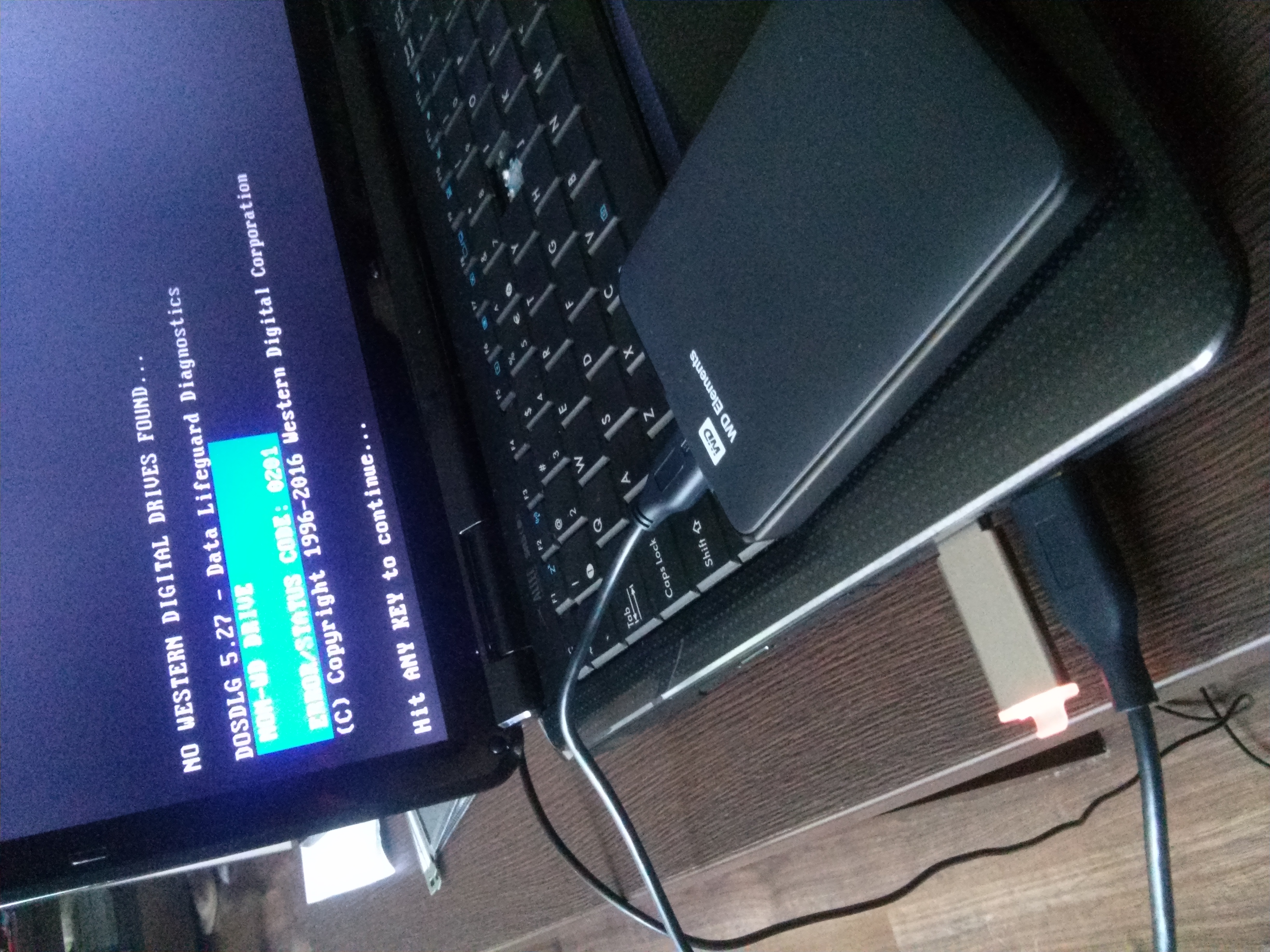

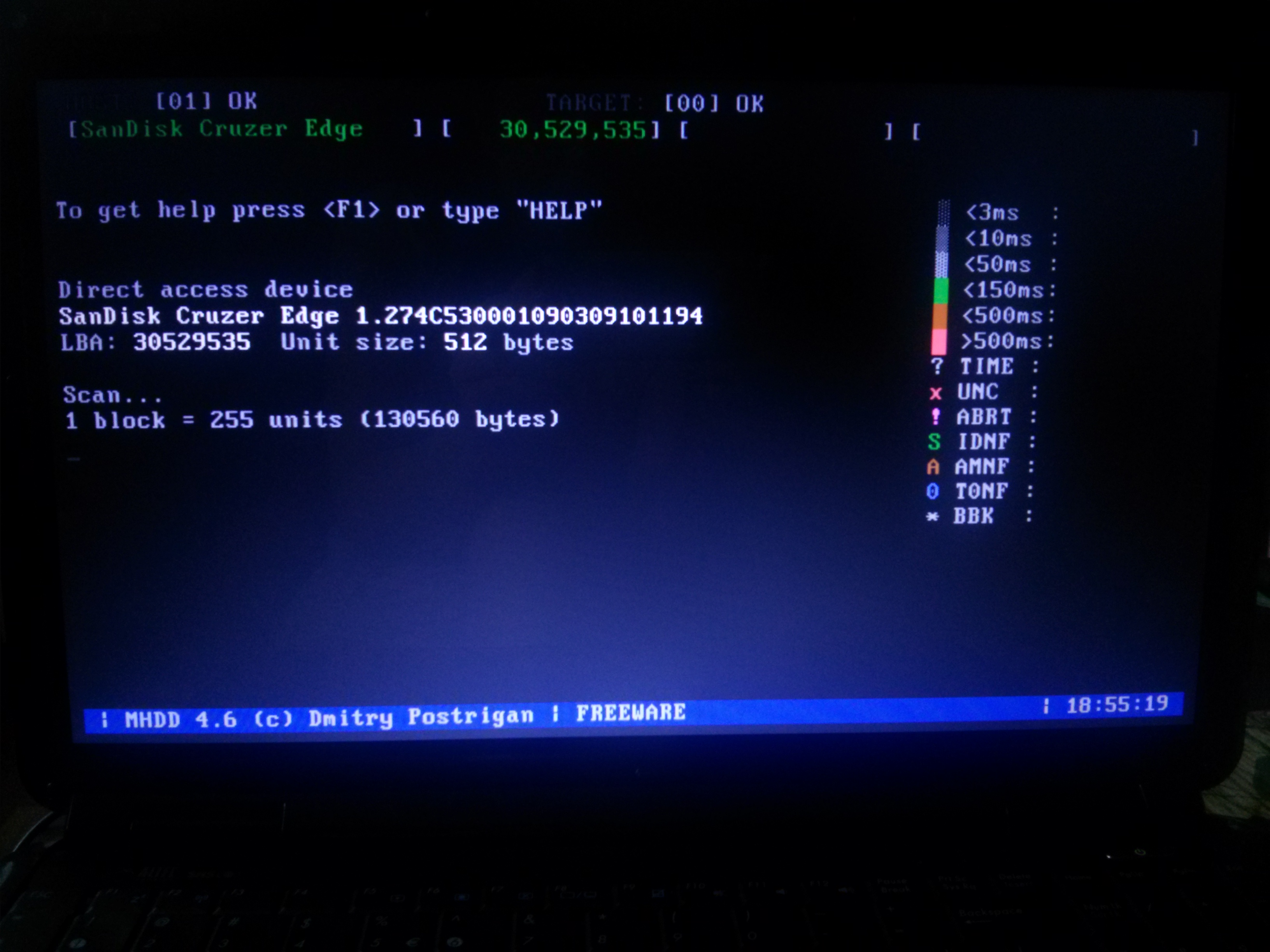

    @WojtasJD bardzo Ci dziękuję dobry człowieku. :D Troszkę miałam kombinowania, bo na początku nie do końca zrozumiałam o co Ci chodziło, ale też w sumie i tak chyba troszkę inaczej zrobiłam, w każdym razie, co najważniejsze - poszło. :) Bardzo dziękuję również innym osobom, które się zaangażowały w temat. :)
    config.sys jednak trzeba zostawić w spokoju, ja powywalałam tylko niepotrzebne rzeczy, a w autoexec.bat wywaliłam w pierwszej części kopiowanie command.com, a później, po "wejściu" do RAMDRIVE kopiowałam tylko usbaspi.sys oraz devload.com. O dziwo nigdzie nie dawałam kopiowania command, a działa i nie wywala błędów. I na koniec pliku, żeby załadował sterownik, to przed uruchomieniem MHDD dałam, żeby wyszedł do nadrzędnego katalogu, załadował dopiero ASPI, a później wejście do folderu MHDD i dopiero uruchomienie programu (bez tego ignoruje sterownik). Załączę te wszystkie pliki wraz z instrukcją, żeby w razie, gdyby ktoś miał podobny problem, to żeby już nie musiał się tak męczyć jak my tutaj wszyscy. :) Mam nadzieję, że się komuś kiedyś przyda.
    PS. Jeszcze mnie zastanawia taka rzecz, bo jak z ciekawości chciałam też przeskanować jakiegokolwiek pendrive'a i u mnie przy włączeniu skanu 2x[F4], MHDD się zawiesza, nic nie da się zrobić (jak na zdjęciu), dopiero gdy wyjmę pendrive'a, którego chciałam przeskanować, to wtedy rusza, ale twierdzi, że są same bad sectory, z tym że to już zrozumiałe, bo skoro już nie ma nośnika, który miał skanować, to będzie wywalał błędy. Natomiast zewnętrzny dysk twardy gdy się skanuje, to cały leci zielonymi bloczkami, odczyt <150ms. :D Czy to jest normalne?
