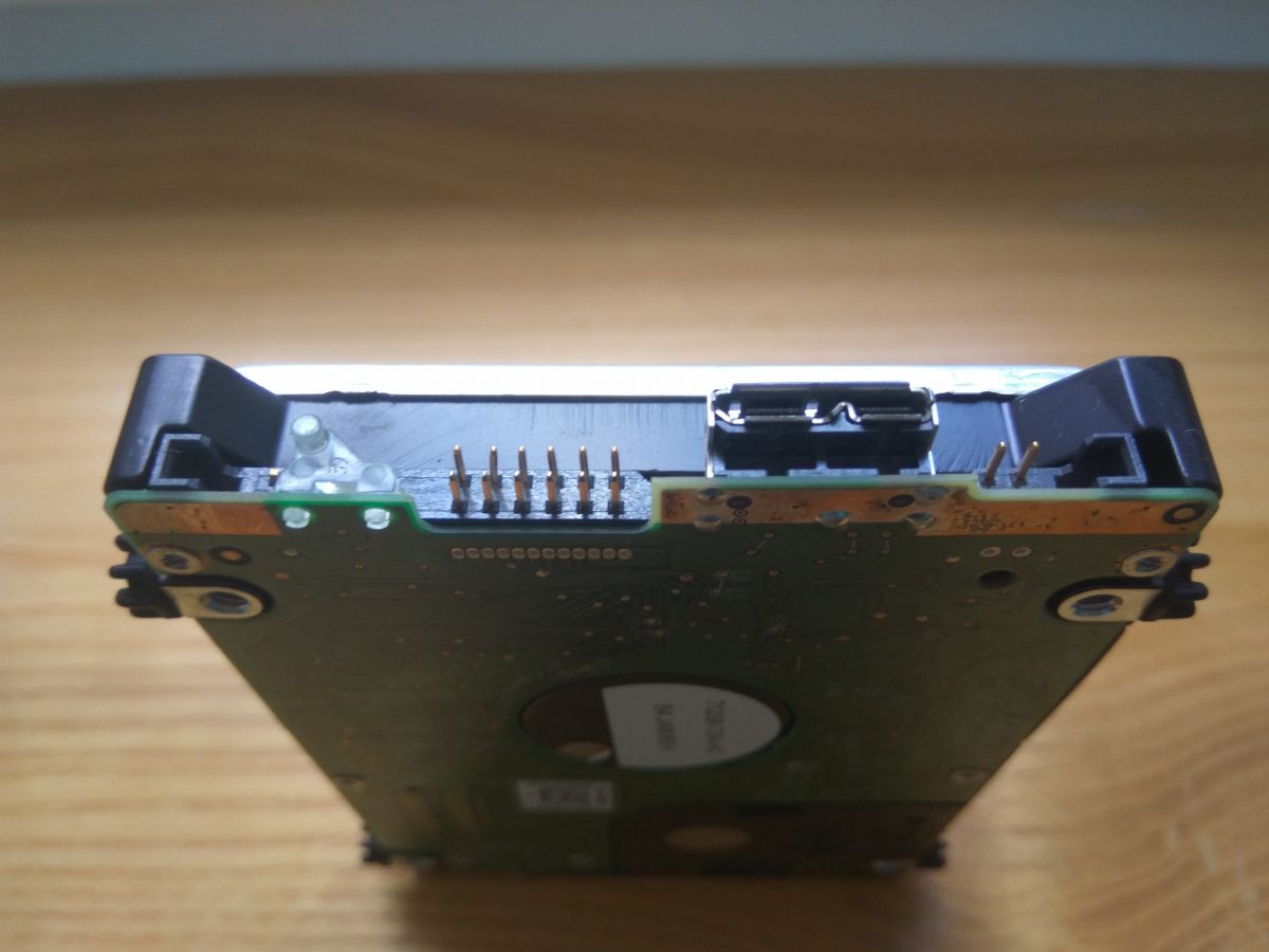

    Wyzerować możesz tak, jak proponuje kolega linux, wypełniając sektory w DMDE lub też jakimkolwiek innym programem do nadpisywania danych. Dyski USB można przerabiać na SATA przenosząc ROM na zgodną elektronikę bez zintegrowanej przejściówki. Musisz znaleźć podobny dysk SATA i przelutować ROM.

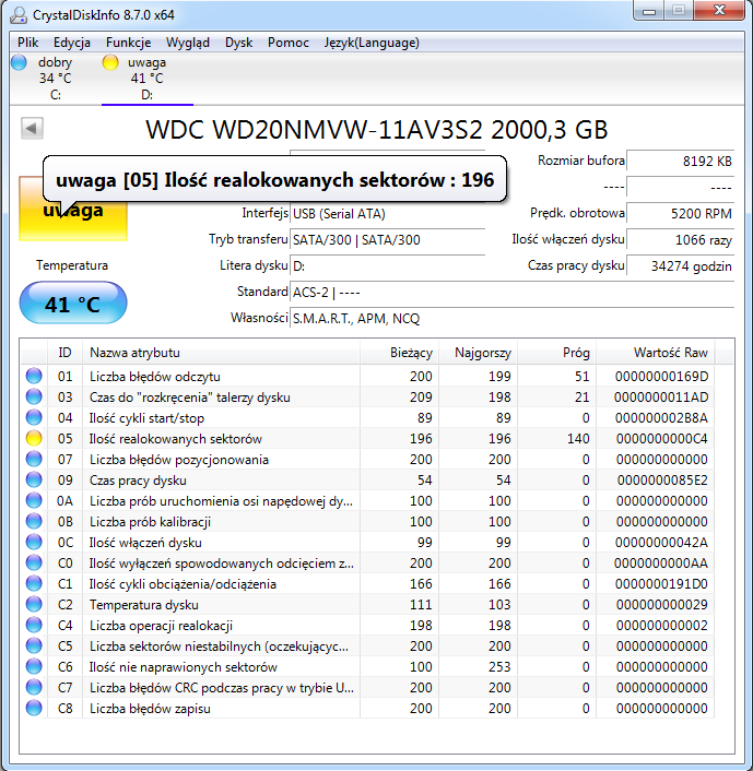

    kaleron
    Posty: 7120
    Pomógł: 964
    Ocena: 2346
    HDD Regenerator nie robi nic innego, jak tylko nadpisuje sektory, które uzna za uszkodzone. W dodatku w obóle nie monitoruje rejestru błedów, a tylko rejestr stanu i potrafi regenerować błędy na dysku, który zostanie odłączony w czasie pracy. Dlatego szacunku do niego nie mam, choć jakąś tam skuteczność na pewno ten program ma. Zrób pełny skan powierzchni tego dysku Wiktorią i monitoruj liczbę realokowanych sektorów, czy Ci nie rośnie. Podłączaj go tylko do portu USB 3.0 - który ma wyższą wydajność prądową od 2.0, bo ten dysk trochę potrzebuje, a niestabilne zasilanie jest najczęstszą przyczyną błędów namagnesowania.

    kaleron
    Posty: 7120
    Pomógł: 964
    Ocena: 2346
    Jeśli liczba realokowanych sektorów rośnie, trzeba się zastanowić nad utratą zaufania do tego dysku.

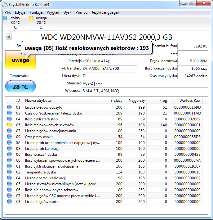

  • #21 18930254
  • #22 18930479
    artaa
    Posty: 15102
    Pomógł: 1820
    Ocena: 1704
    193 relokowane sektory i błędy odczytu, a wy tu o zerowaniu i innych cudach??
    Dysk do kosza i tyle.
