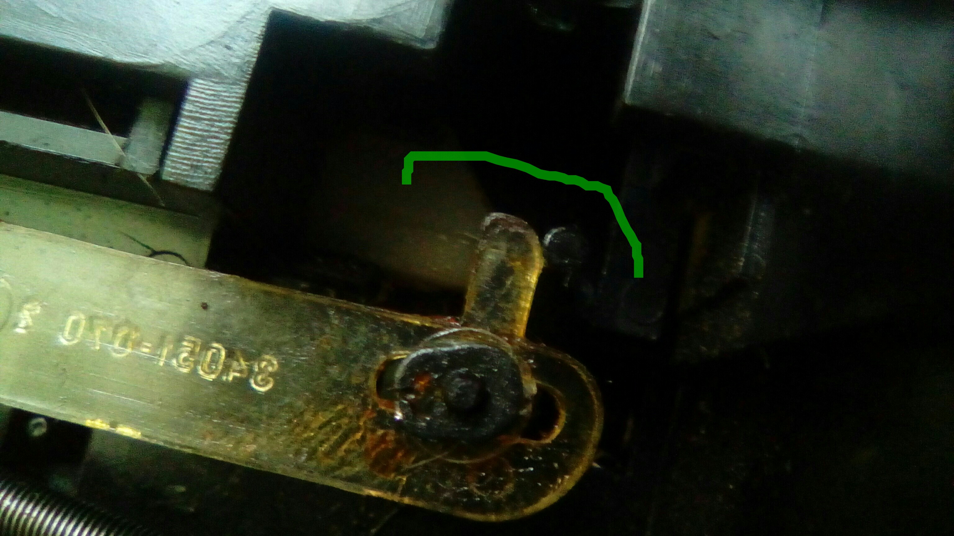

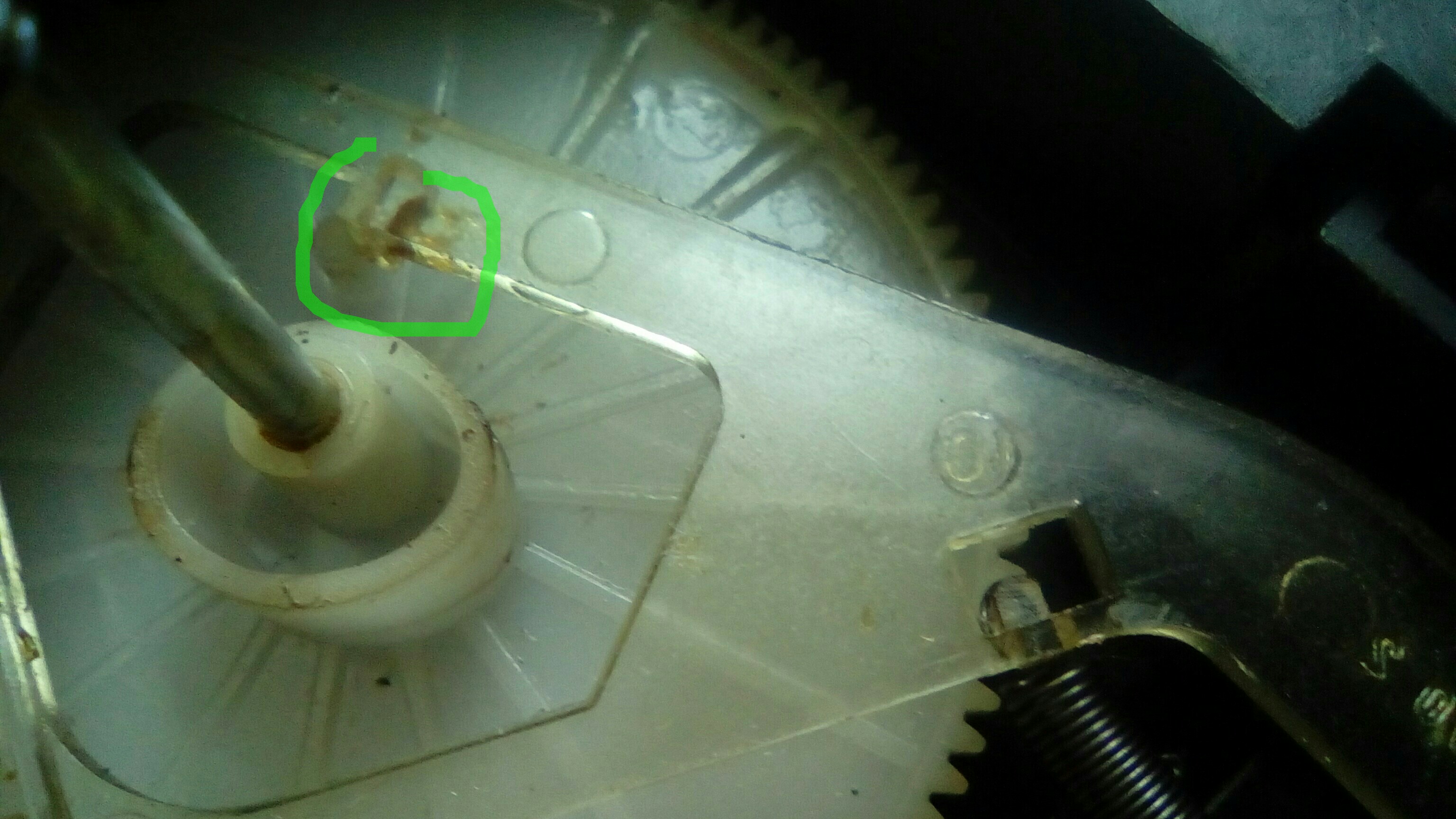

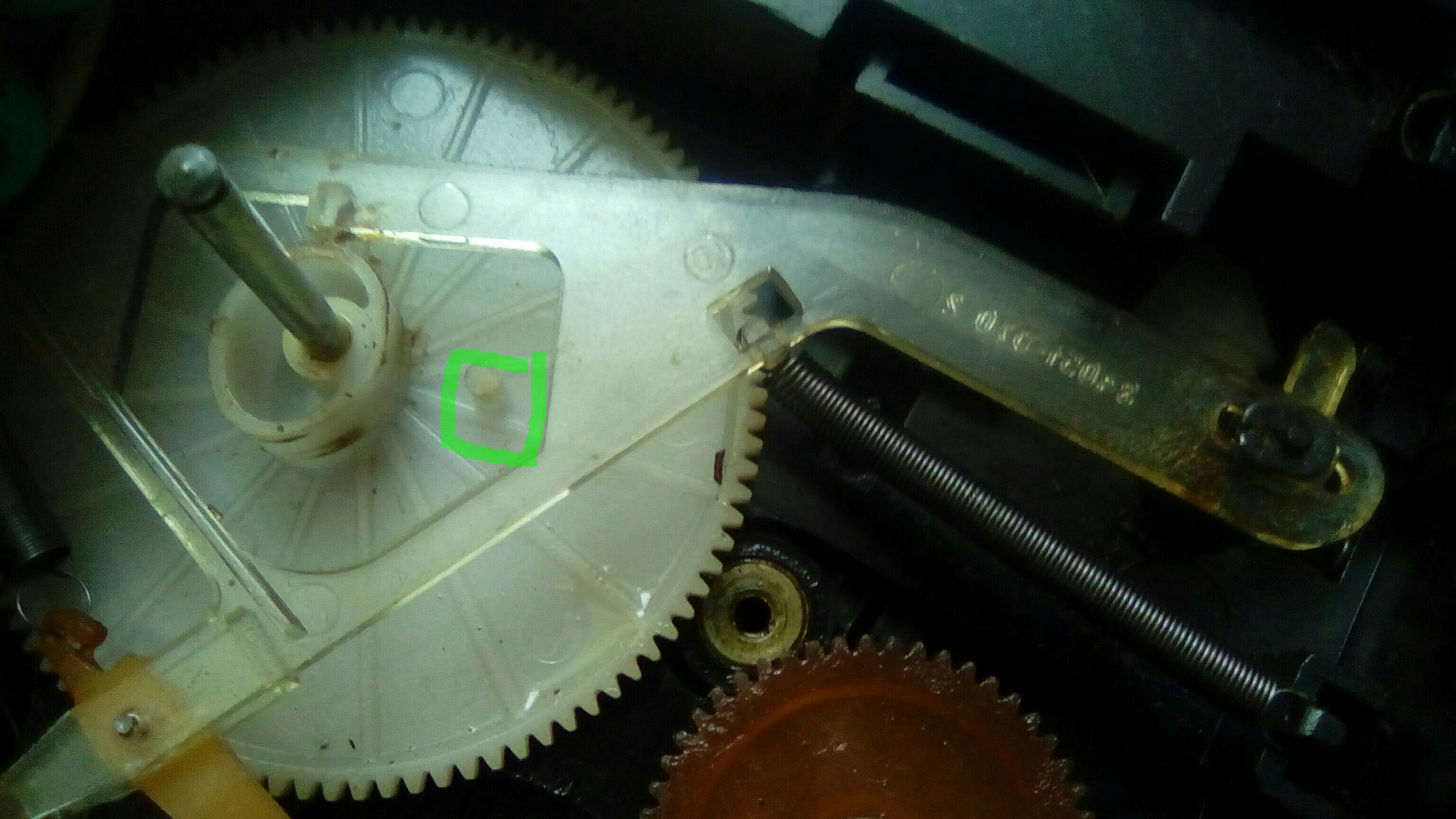

    Mam pytanie,podczas pracy magnetofonu,ta część/dżwignia "skacze',tzn. podczas obrotu tego dużego białego koła bolec ( zaznaczony na zielono ) dotyka i przesuwa tę dżwignię i "skacze". Drugie ,to czy ta dżwignia jest prawidłowo zamontowana( czy BOLEC ma być przed,czy za mocowaniem dżwigni ( zdjęcie ostatnie).
    Proszę o pomoc...Unitra Kasprzak 121 - dźwignia skacze podczas pracy, czy jest prawidłowo zamontowana?Unitra Kasprzak 121 - dźwignia skacze podczas pracy, czy jest prawidłowo zamontowana?Unitra Kasprzak 121 - dźwignia skacze podczas pracy, czy jest prawidłowo zamontowana?

    Jest to dźwignia AUTO-STOP, mająca za zadanie zwolnić klawisz START, << lub >> gdy taśma dojdzie do końca.
    Teraz już nie pamietam co powinno wyzwalać tą dźwignię, czy "języczek" wyczuwający mocniejsze naprężenie taśmy czy coś innego.
    Dźwignia jest wtedy zamontowana prawidłowo kiedy podczas odtwarzania lub przewijania popchniesz ją palcem w kierunku "w prawo" i aktualnie wciśniety klawisz zostanie zwolniony.
    Niestetety, już nie pamiętam jak to było. To już 25 lat kiedy ostatnio zaglądałem do tego typu sprzetu.

    Zle była ułożona dżwignia
