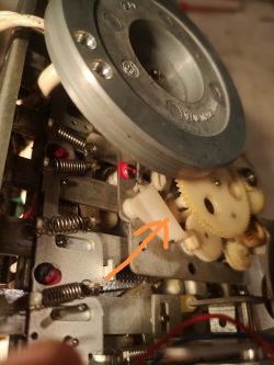

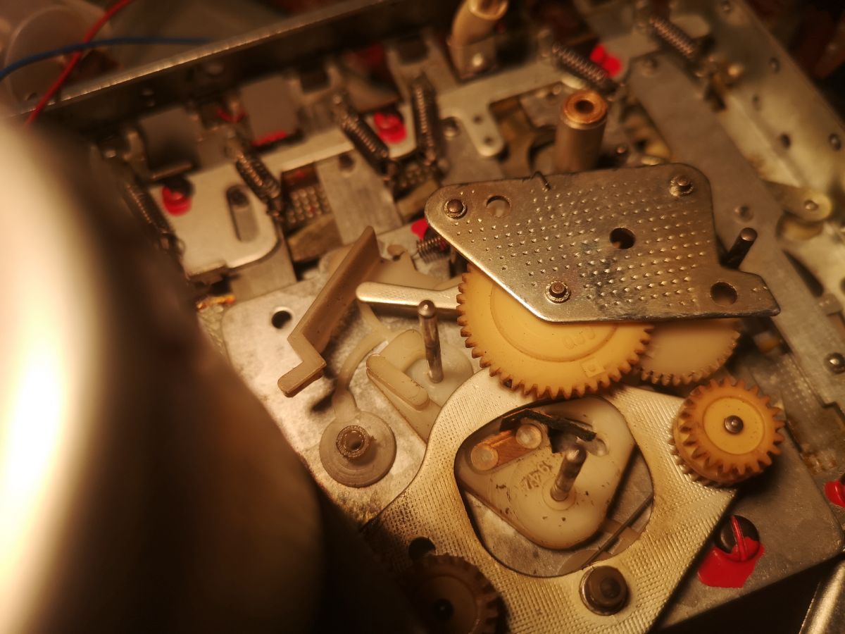

    Zostałem szczęśliwym posiadaczem UNITRA ZRK M9108. Wszystkie paski były do wymiany. Założyłem nowe i po włączeniu zasilania po 1sek wyłącza się. Tzn bez wciśniętego play czy przewijania co 1 sek słychać cyknięcie mechaniki wyłączania. Po wciśnięciu play czy przewijania po 1s wyłącza i dalej cyka. Poradźcie co sknociłem.
    Po prostu działa autostop. Sprawdź, czy ta blaszka (czerwona strzałka) przylega swoim końcem dobrze do sprzęgła (zielona strzałka), jeśli jeszcze tam jest. Mogłeś ją niechcący odgiąć, lub mogła się ukruszyć, odpaść, jak możesz, daj zdjęcie.

  • #4 20997184
    mjakub
    Poziom 3  
    Posty: 13
    Zbliżenie na mechanizm zębatek z zaznaczoną częścią strzałką
    Chodzi o ten haczyk-domyślam się że odpowiada za autostop, jednak przy każdym obrocie oski klika

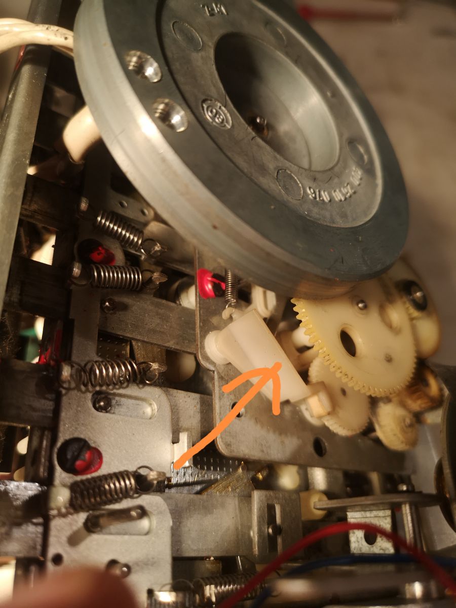

    Wiesz, nie rozbierałem tych zębatek, a jak są złożone to guzik widać :(
    Musisz zdjąć koło zamachowe i to duże kółko (czerwona strzałka), blaszka jest pod sprzęgłem (zielona strzałka).

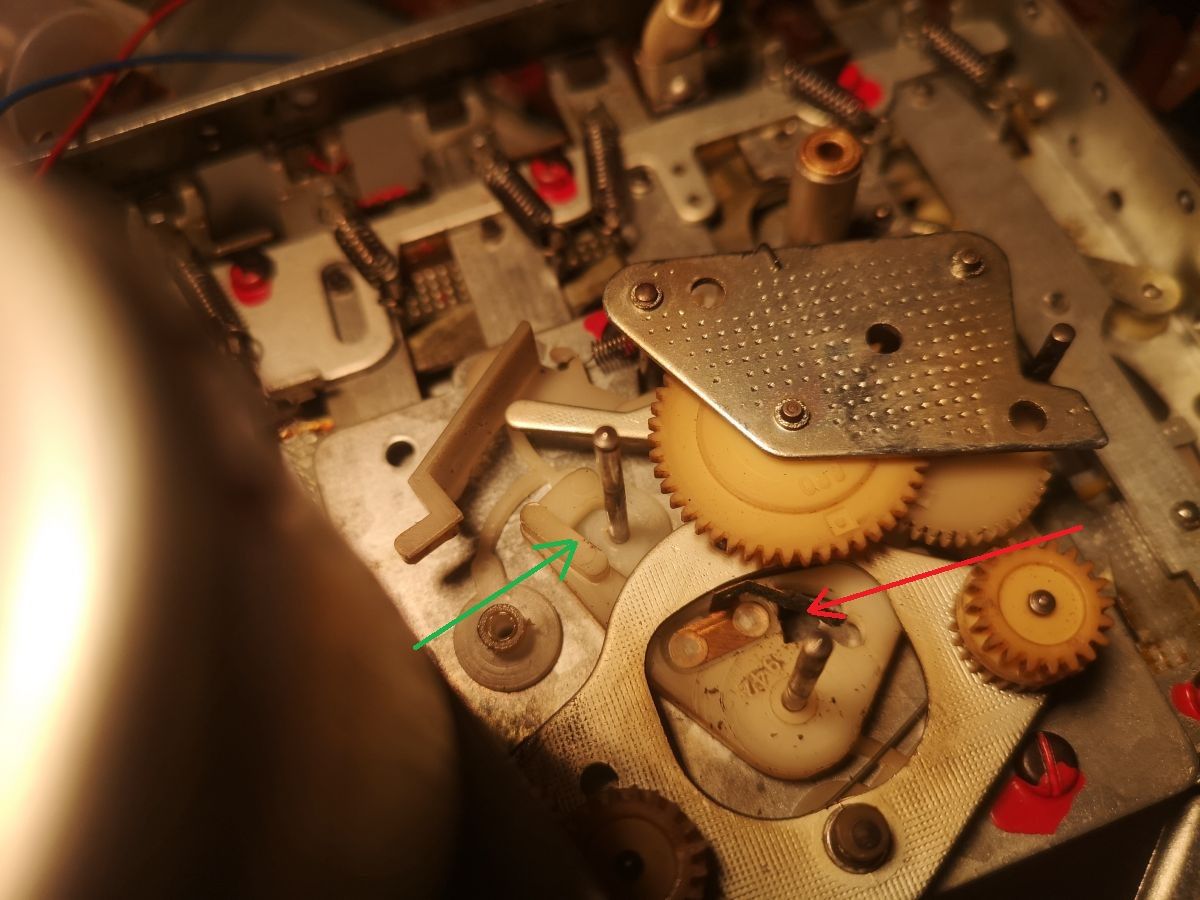

    U mnie wygląda to tak, po zdjęciu tych 2 plastikowych zębatek Zdjęcie wnętrza mechanizmu z kilkoma plastikowymi zębatkami i metalowymi elementami.
    Blaszka jest pod sprzęgłem (zielona strzałka) ściąg sprzęgło, przytwierdzona jest do tej dźwigni (czerwona strzałka).

    mjakub napisał:
    Jest cała
    Jaki jest stan "filcu" naklejonego na blaszkę w miejscu ocierania o sprzęgło (czerwona strzałka)?
    mjakub napisał:
    Jaka jest logika działania autostopu w tym modelu?
    Prosta, dźwignia autostopu ma być ściągana w kierunku osi trubu autostopu przez obracające się sprzęgło (zielona strzałka).

    Filc jest delikatnie wyślizgany, natomiast zostało jeszcze 75% grubości. Przylega, wygląda jak na ten wiek całkiem dobrze.
    Dźwignia z zieloną strzałką jest niestety cały czas ściągana do osi. Szukam właśnie tego "czegoś", co decyduje o jej zbliżeniu do osi, żeby zapięła się o wypust. W moim przypadku, żeby była oddalona przy normalnej pracy.

    mjakub napisał:
    Jest cała
    Ale pewnie zabrudzona (tłuszcz) przemyj ją i delikatnie dogni do osi(zielona strzałka), tak z 1-2 mm.
    Złap pęsetą tam gdzie (czerwona strzałka), tylko nie złam bo będzie po zamiatane.

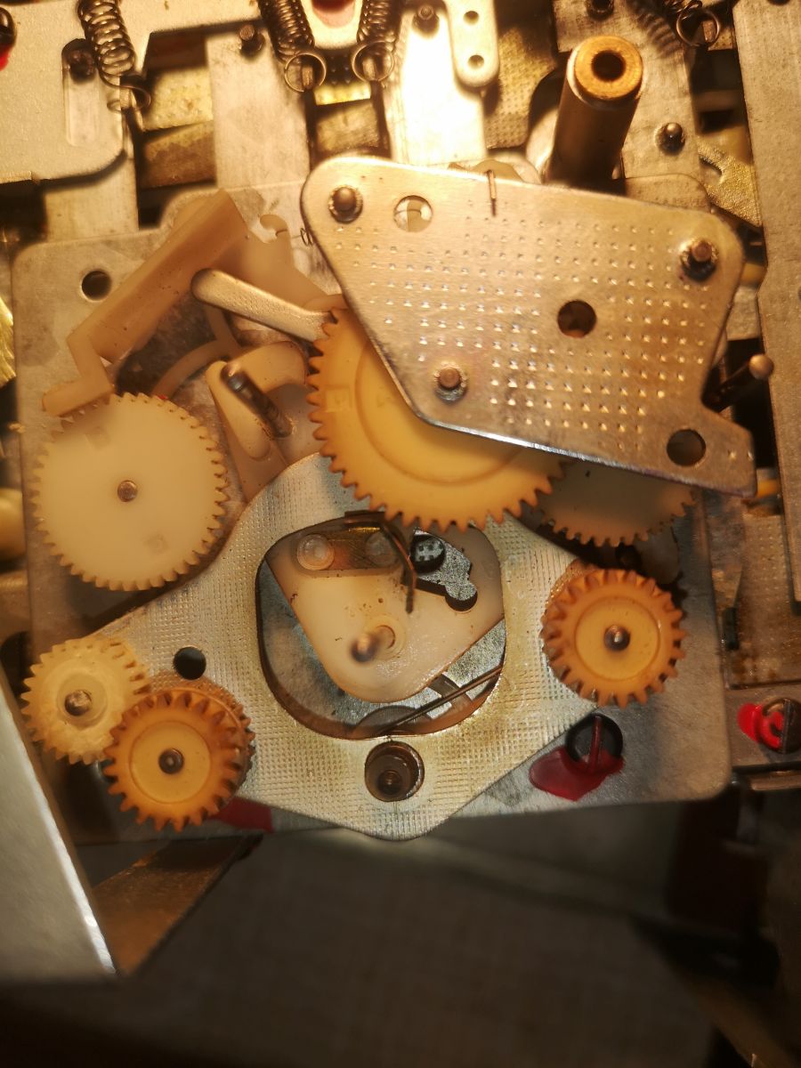

    Odgiąłem, odtluscilem, natomiast chyba nie to jest kluczem. Zapadka cały czas jest dociskana do ośki. Coś musi ją ustawiać w tym położeniu. A blaszka z filcem ślizga się, natomiast nie wykonuje czy nie wymusza żadnego ruchu.
    Jaki jest łańcuszek zdarzeń po zakończeniu odtwarzania bądź przewijania?
    Który element się napina/przeskakuje (czy co tam robi innego) gdy taśma dojdzie do końca?

    mjakub napisał:
    Odgiąłem
    Miałeś dogiąć do oski sprzęgła.
    Pokaż jak ta blaszka teraz wygląda.
    Tak, słownik mi zmienił :) dałem 1-2mm do osi. Tak że dociska "mocniej". Będę dopiero wieczorem, to wkleję zdj.

    A ta blaszka ślizga się po tej gładkiej części sprzęgła i czy ta gładka część sprzęgła się obraca (zielona strzałka)?.
    Ślizga, obraca.
    Zbliżenie na mechanizm z kołami zębatymi i metalową blaszką Pokaż jak ta blaszka teraz wygląda.[/quote]

    mjakub napisał:
    Ślizga, obraca.
    OK. zrób tak jak na zdjęciu, ta czerwona linia, a i sprawdzaj na silniczku.

    prazol napisał:
    część sprzęgła przestaje się obracać, ta gładka z którą styka się blaszka
    Czy to oznacza, że poszczególne elementy sprzęgła (te na wspólnej ośce) powinny obracać się względem siebie bez użycia siły?

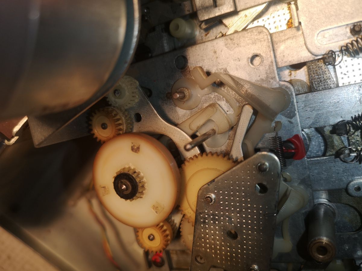

    Blaszka jest teraz tak:
    Widok zbliżeniowy na mechanizm zębatkowy z metalową płytką i sprężynami.
    Natomiast efekt:
    Tak,z małym oporem.
    Przy takim dogięciu to, musi działać, w moim jest mniej przygięte i działa bez problemu.
    Czy ta dźwignia nie ma luzu na tej osi (zielona strzałka)?
    Tam nie ma prawa być żadnego luzu,a na zdjęciu wygląda, że jest.

    mjakub napisał:
    Hmm, zastanawia mnie że blaszka nie wykonuje ruchu-cały czas dolega do sprzęgła. Przez co jest ciągnięta? Przez tarcie filcu o talerz sprzęgła?
    Mam co prawda 8010, ale chyba autostop działa tak samo. Jeśli ta blaszka z filcem się nie rusza, to poszukaj przyczyny jej unieruchomienia. Może dostał się syf pod nią. Normalnie działa to tak, że dźwignia AS za każdym obrotem przesuwa się w położenie wykonawcze i "czeka", aż zahaczy ją taki ząbek. W tym czasie blaszka z filcem, trącym o gładkie koło, przesuwając się powoduje "zabranie" dźwigni do położenia wyjściowego, tuż przed zahaczeniem jej przez ten ząbek. Jak kaseta się zatrzymuje, to gładkie koło też. Wtedy blaszka nie cofnie już dźwigni, ząbej ją zahaczy i klawisz wyskoczy. Za małolata (połowa lat '80) dość długo z tym walczyłem i wiem jak działa ;-). Spróbuj ręcznie przeanalizować sekwencję zdarzeń, to dość proste rozwiązanie. Ale jeśli twierdzisz że blaszka z filcem jest nieruchoma to tutaj moim zdaniem jest przyczyna.
    Nie jest, dlatego to, nie działa jak powinno, jest zbyt duży poślizg, pewnie jest zatłuszczone na amen.
    Umyj go dobrze acetonem (czystym) i kółko też, lub zdrap do gołej blachy, w moim tak zrobiłem i działa do dziś.
    Zawsze można tam przykleić nowy filc, lub coś o podobnej strukturze.
    Nic nie tracisz bo i tak nie działa, a może się uda i będzie działać.

    Na tej blaszce brakuje filcu. Dlatego mechanizm stuka. Nie trzeba nic tu doginać a tylko przykleić cieniutki nowy filc. W moim deku tak niedawno naprawiłem to nieszczęsne stukanie.
    Zbliżenie na mechanizm zegara z zaznaczonymi strzałkami miejscami brakującego filcu.[/quote]

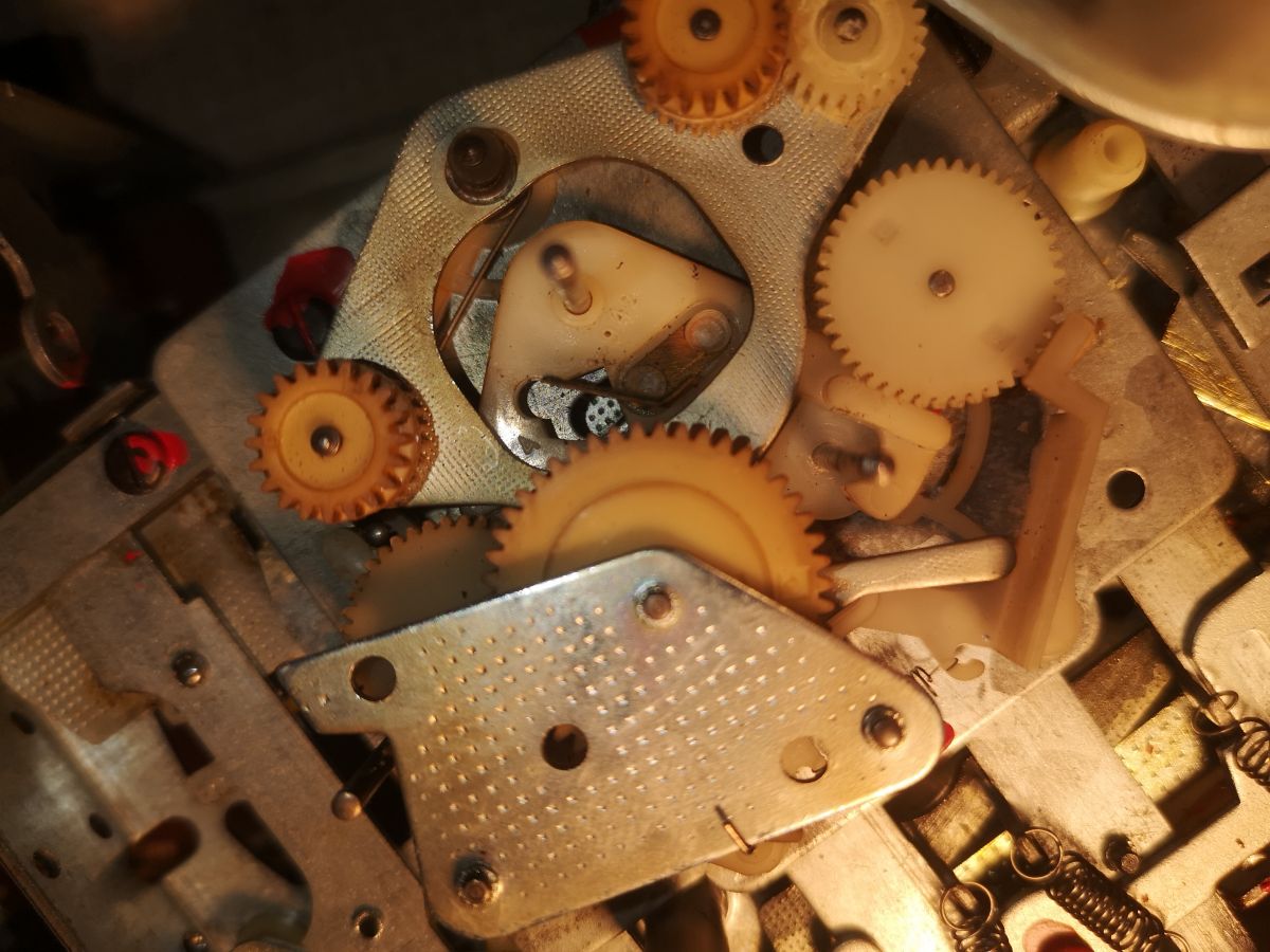

    Dzięki serdeczne za wyjaśnienia myśli technicznej naszych inżynierów minionej epoki. Co do zasady brzmi logicznie. Ale...
    Plastik na którym jest blaszka i haczyk porusza się luźno na osi. Wyczyściłem połączenie, puściłem ciut oleju (wiem, można zaszkodzić itd), nadmiar oczyściłem, filc (jest-może na zdjęciu słabo widoczny, ale jest) dostał aceton poprawiony ostatnim w domu spirytusem. Obecność tłuszczu wyeliminowana. Blaszka dogięta. Dociska. Wisienka na torcie-gładkie koło sprzęgła dostało nacięcia jak kiełbasa na ognisku-szyszka się zawstydzi jak zobaczy wzorek. Złożone, skręcone, nawet 1 śrubka nie została. Komplet nowych pasków? Proszę bardzo-jest.
    I....
    D. PA zbita. Jest dokładnie jak było. Ręce opadają.
    Jak delikatnie wspomogę haczyk odwodząc go od ośki z zaczepiający go wypustem to wszystko działa ok. Na Playu i przewijaniach. Jak zostawię samemu sobie, to (czasem! ) wytrzyma ze 2 obroty i haczy samoistnie.
    Zawieszam rozkminę na 2tyg, bo nie będzie mnie "pod sprzętem" ale to się nie może tak skończyć :D
    To już nie jest filc, tylko stwardniały glut, któremu już nic nie pomoże, żadne mycie.
    Zdrap ten niby "filc" i daj nowy, lub zostaw samą blaszkę, ale wtedy będziesz musiał metodą prób i błędów ją z odpowiednią siłą "ustawić" dogiąć do tego gładkiego kółka.
    Tylko po tym Twoim "nacinaniu na kiełbaskę" to, nie wiadomo, czy to w ogóle będzie działać z filcem, czy bez niego.
