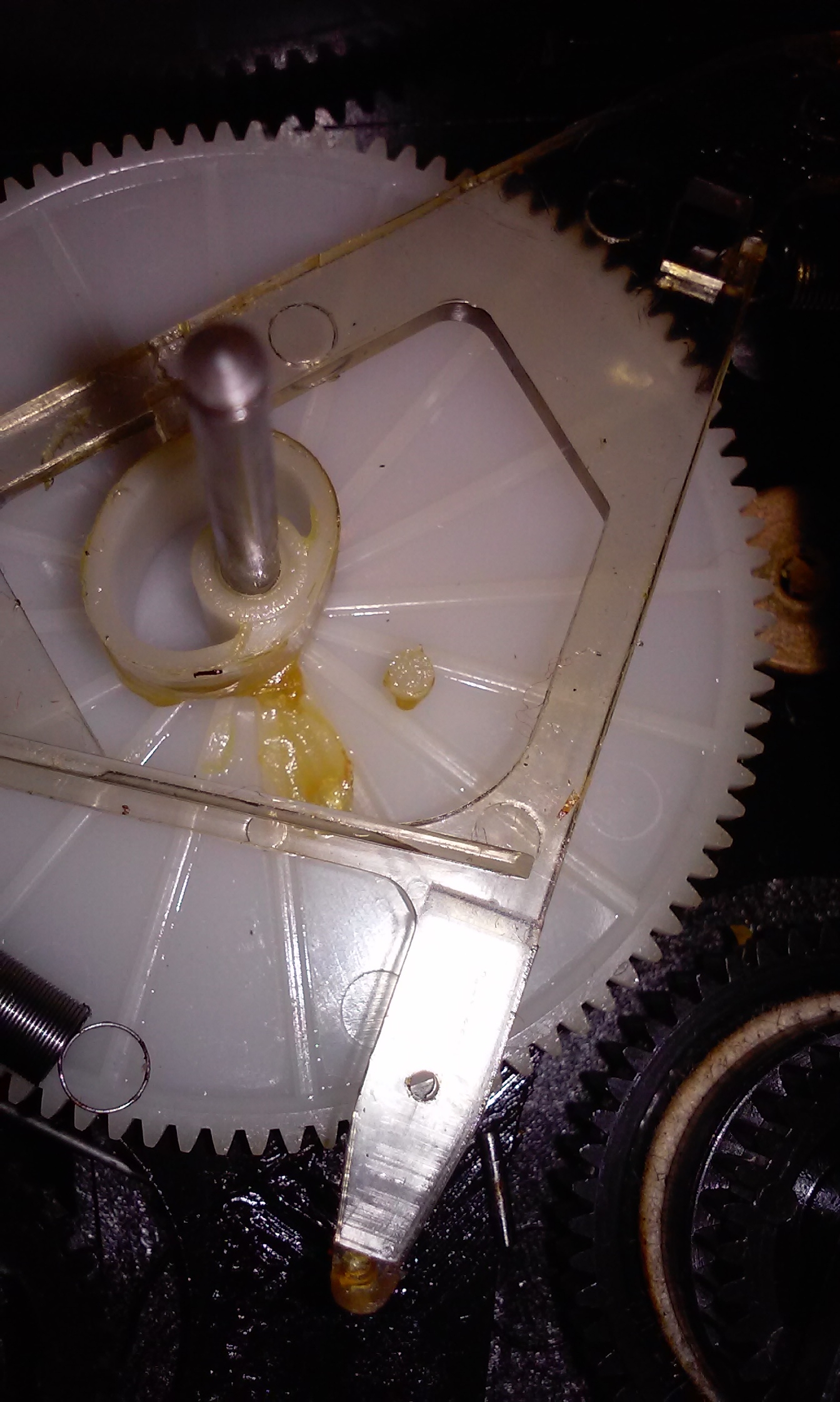

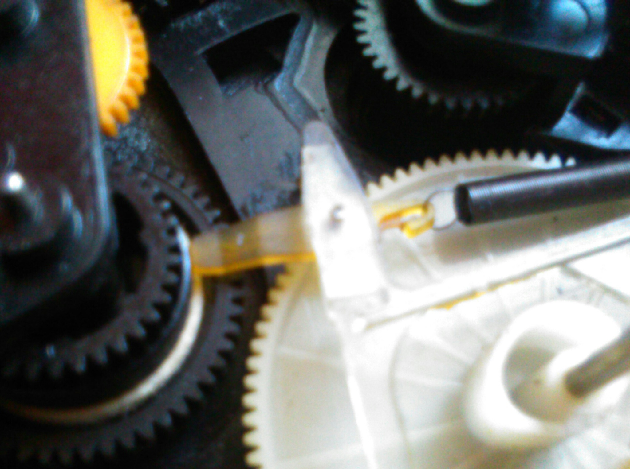

    Witam!

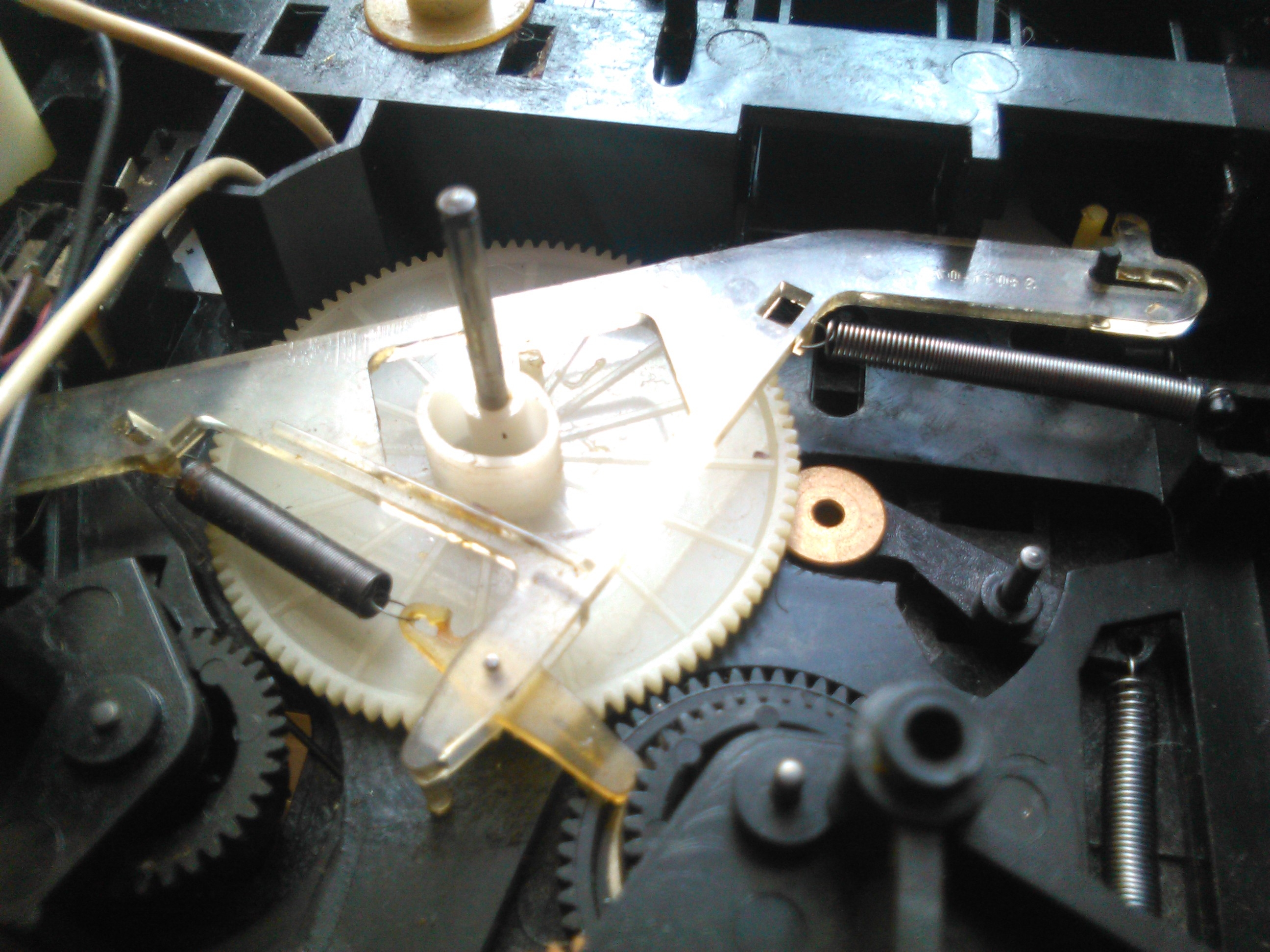

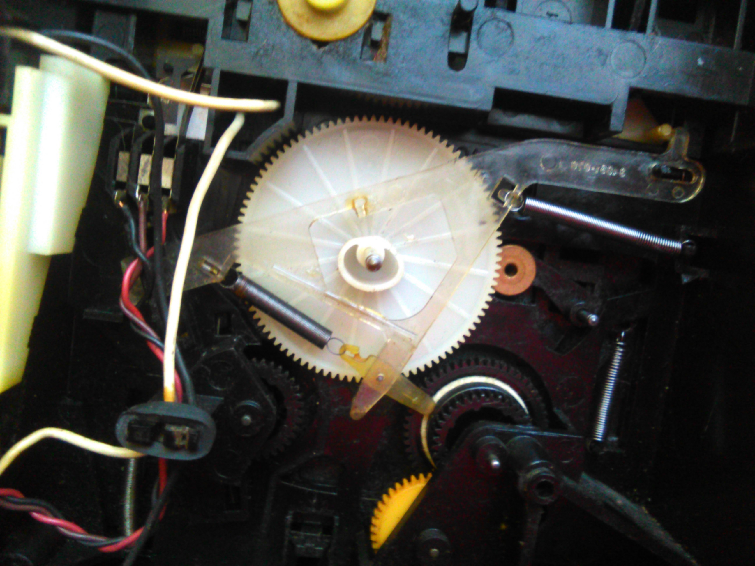

    Założyłem NOWE kółko dowijania (białe) i założyłem wszystko razem z dźwignią autostopu.
    Mam problem, ponieważ teraz podczas włączenia PLAY autostop wybija.
    To duże koło z zaczepem podczas obrotu załącza autostop. Gdy uniosę dźwignię śrubokrętem i nie haczy zaczep na tym kole jest ok-y, jednak po zwolnieniu dźwignia opada i załącza ten autostop.
    Co należy zrobić, aby ta dźwignia podczas działania PLAY była na tyle uniesiona, aby nie haczyło o zaczep na tym dużym kole i aby autostop działał poprawnie?
    Próby moje są nieskuteczne...
    Zdjęcia ze spuszczoną dźwignią i drugie uniesione przy pomocy śrubokręta.

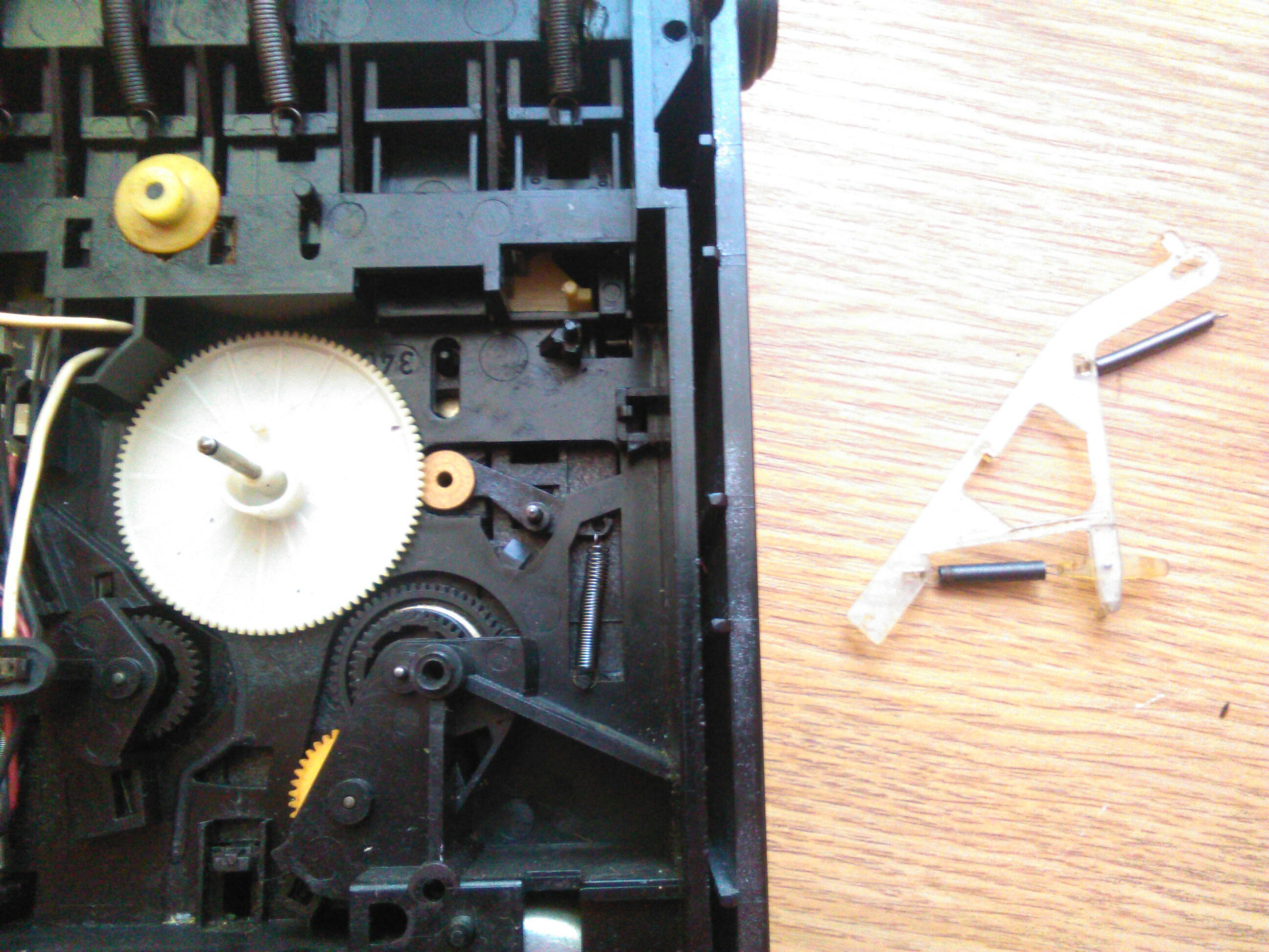

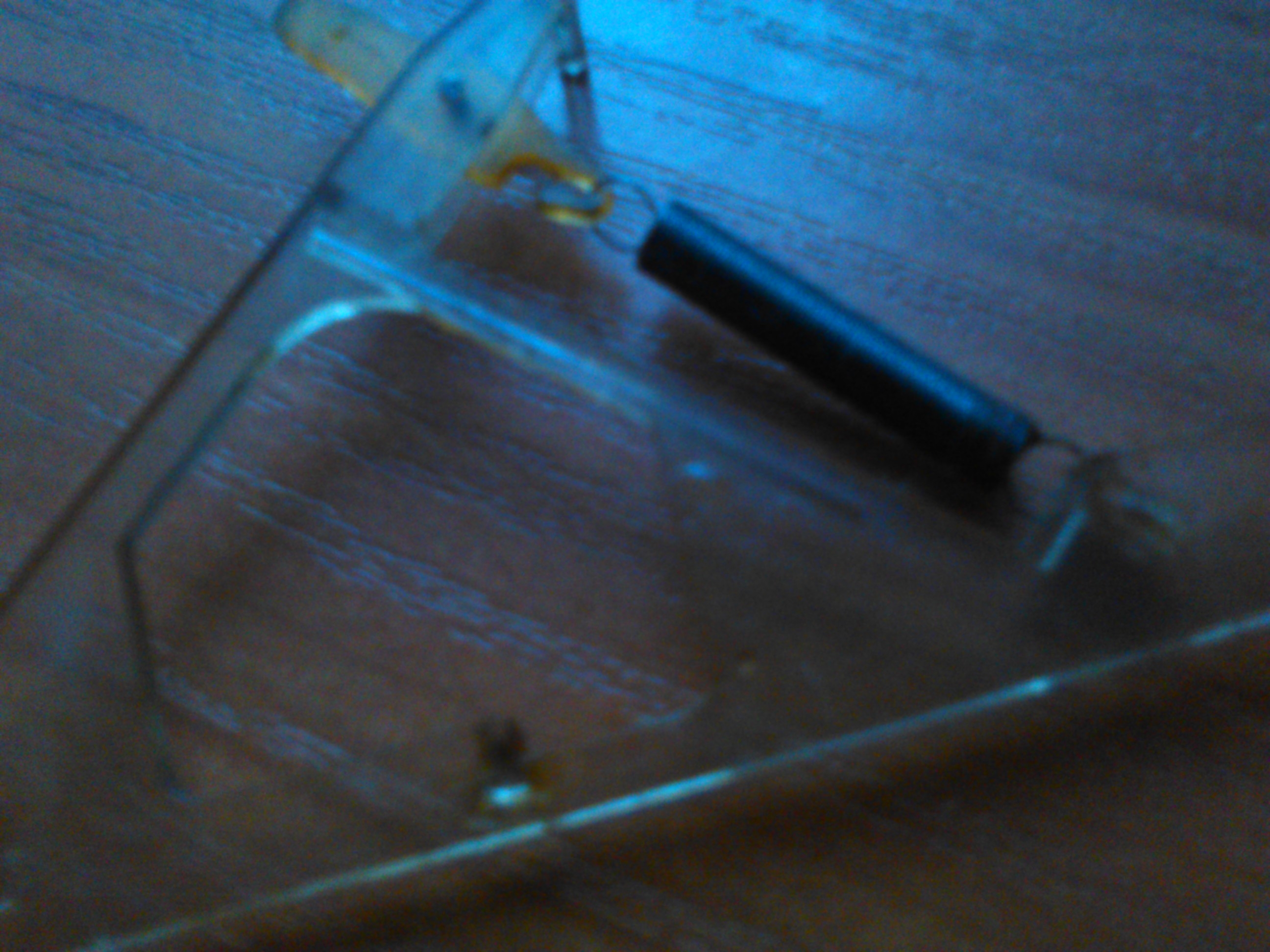

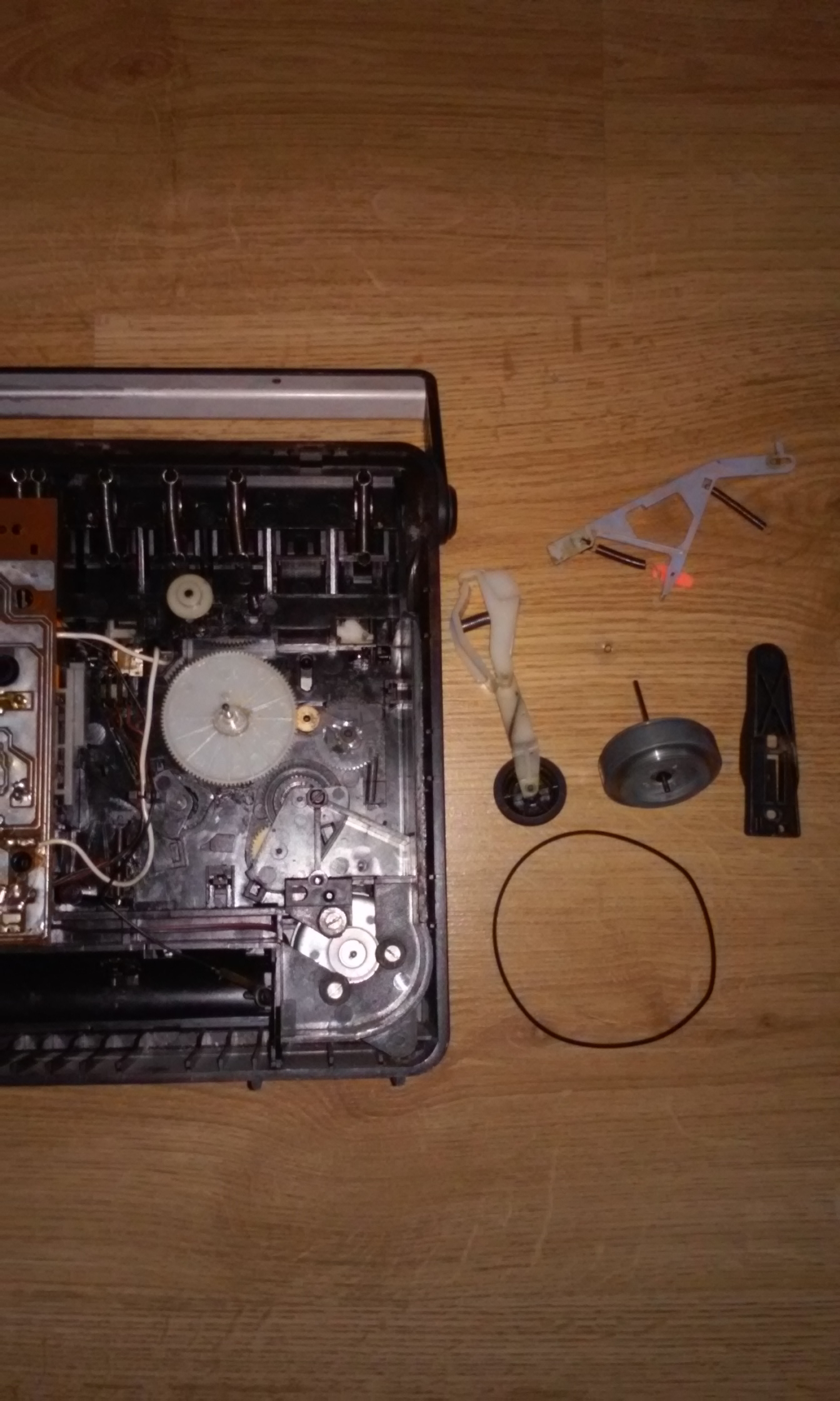

    Zdemontowane wszystko.
    I jak ma teraz być zamontowana ta dźwignia, aby przy obrocie tego dużego koła, zaczep nie wyłączał autostopu podczas włączenie PLAY?
    Unitra Kasprzak 221 - autostop wybija po montażu nowego kółka dowijania Unitra Kasprzak 221 - autostop wybija po montażu nowego kółka dowijania
    Ta dźwignia powinna być delikatnie uniesiona, wówczas powinno być dobrze, ale jak?
    Czy ktoś z Was miał problem z autostopem i wie jak to rozwiązać, aby wszystko działało poprawnie?

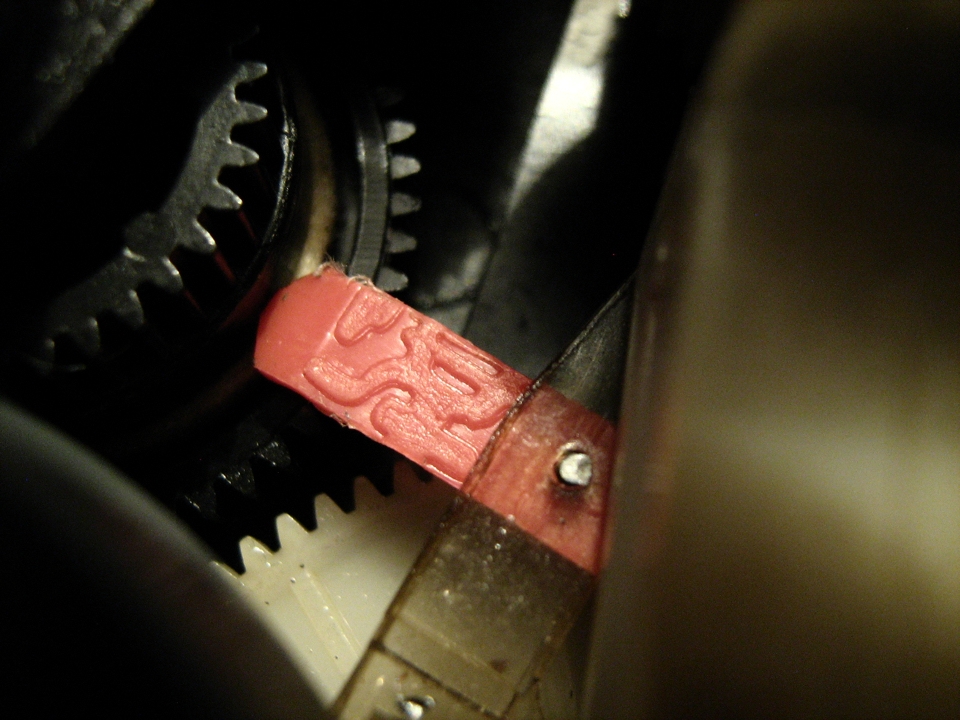

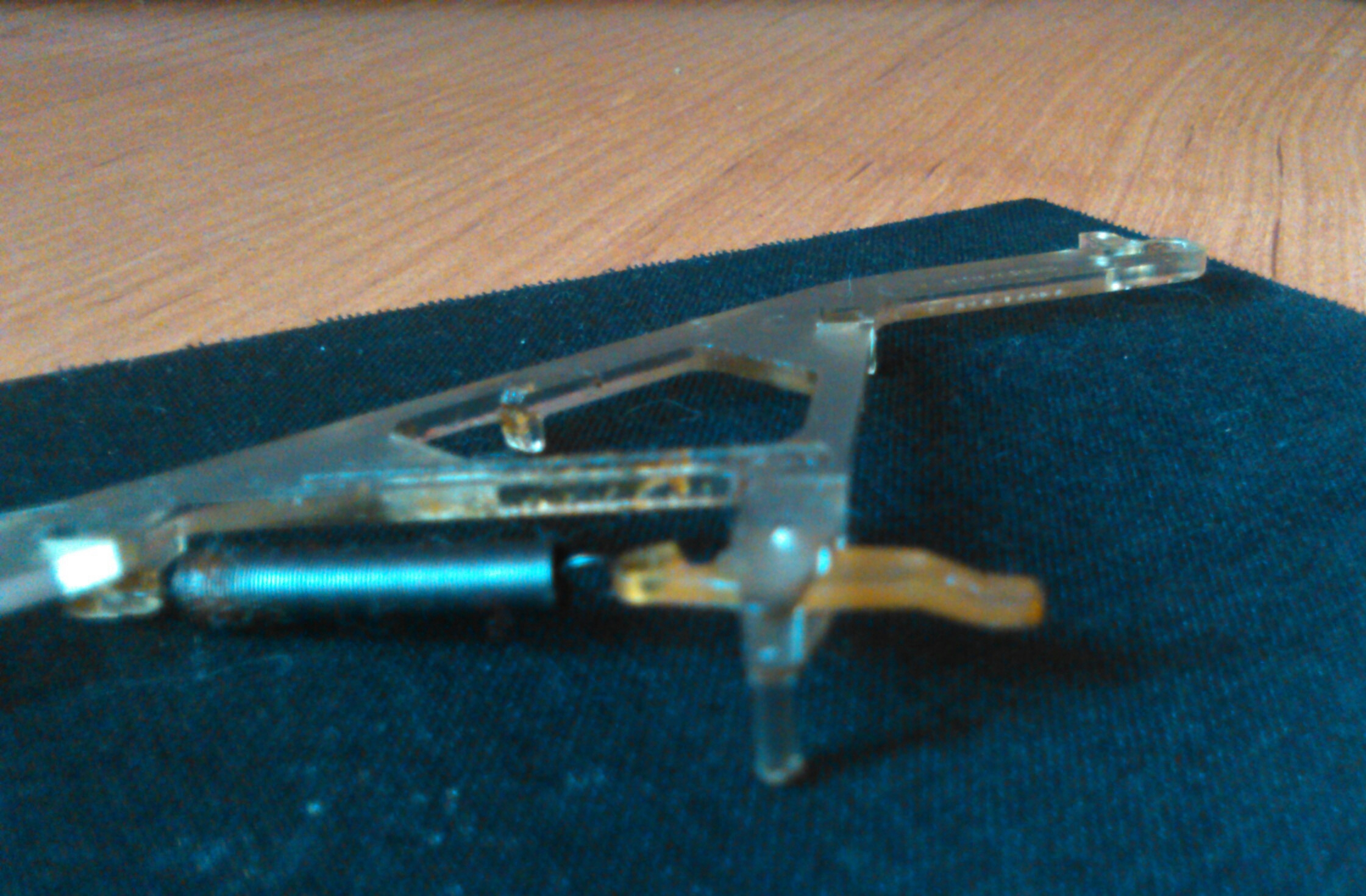

    Na zdjęciach widać dokładnie, że JĘZYCZEK mam cały, więc nie o to chodzi.
    Jak ma być zamocowana ta dźwignia, aby podczas obrotu kołem zaczep nie haczył o tę dźwignię?
    Języczek jest oryginalny i nie starty czy uszkodzony.
    Przed założeniem kółka dowijania - wszystko działało, więc gdzie leży problem?

    Tam jest pokazany układ tego języczka względem frontu.

    Tak na sucho układałem i nic.
    Dźwignia nadal jest opuszczona i zahacza o ten bolec na tym dużym kole i tak.
    Więc nie rozumiem.
    Języczek ma odpowiedni profil.

    Co ma wspólnego ten czerwony ROBIONY języczek z oryginalnym, który ja posiadam?

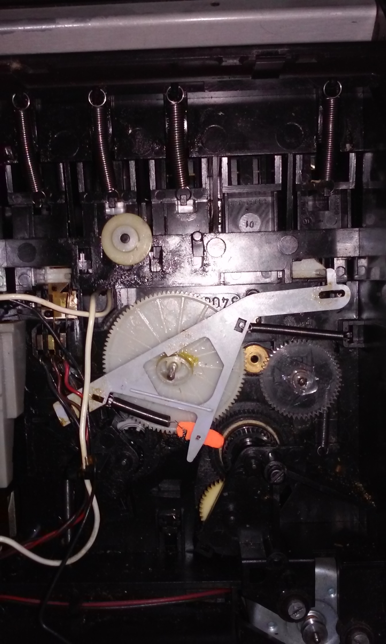

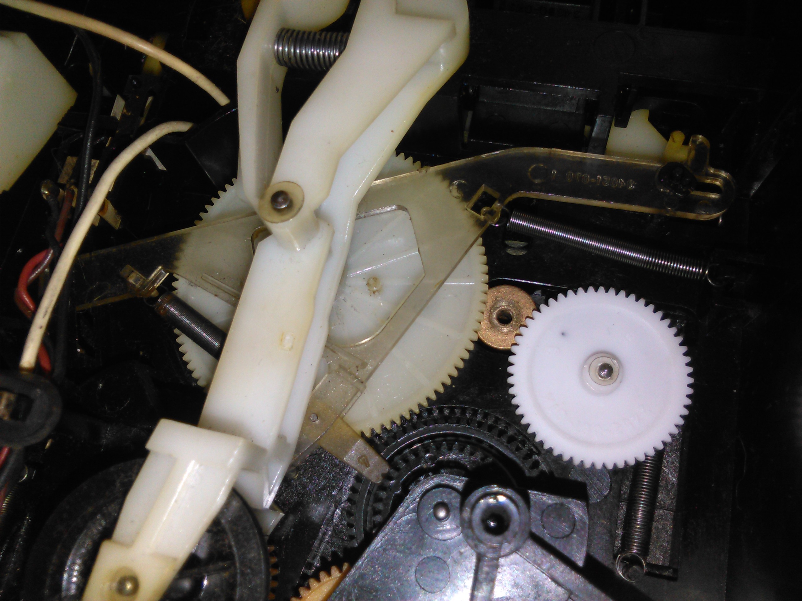

    Oto wnętrze, jeżeli potrzebujesz jakiegoś zbliżenia to zaznacz.
    Zębatki dowijania wycinane laserem, lecz nie jest to ideał.

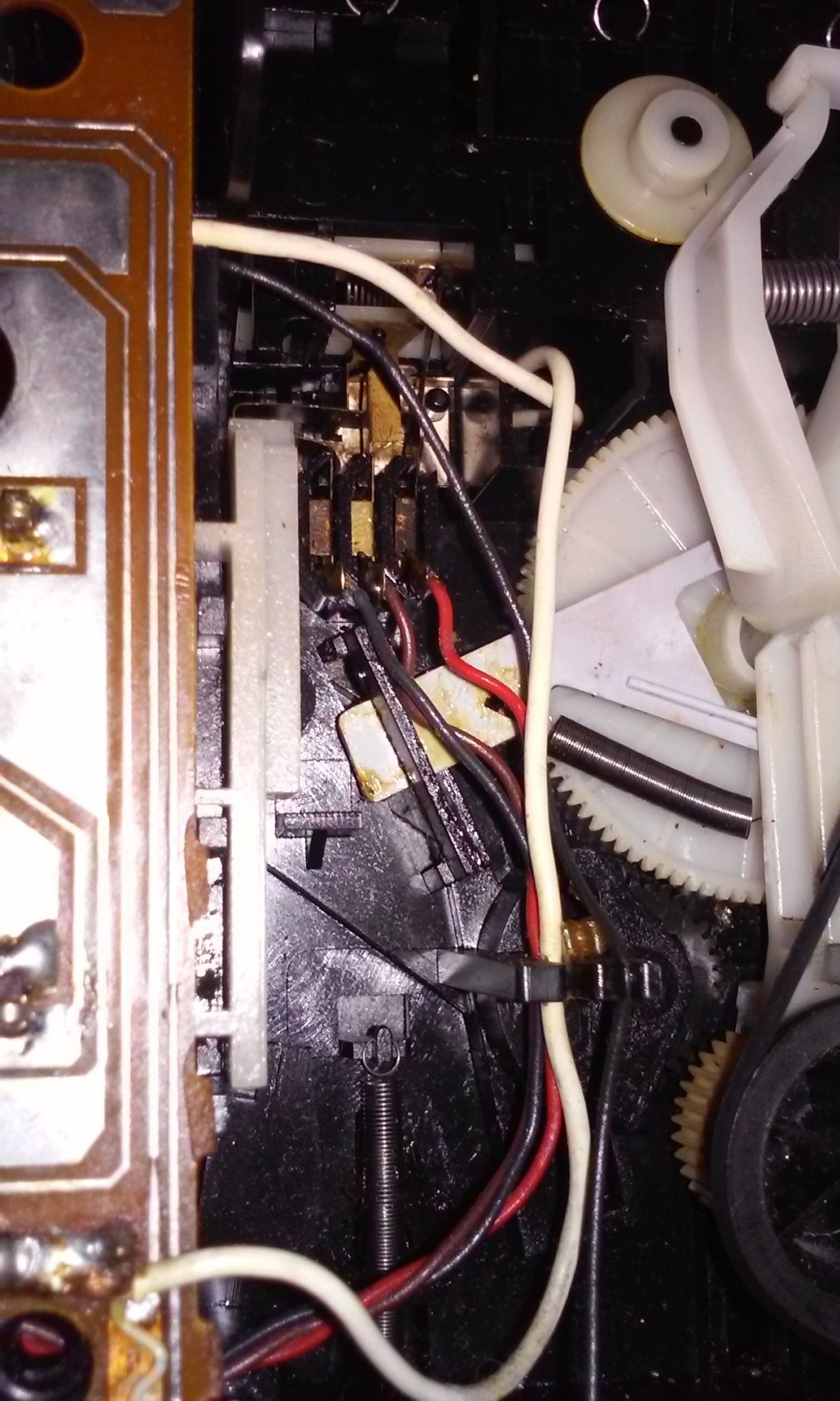

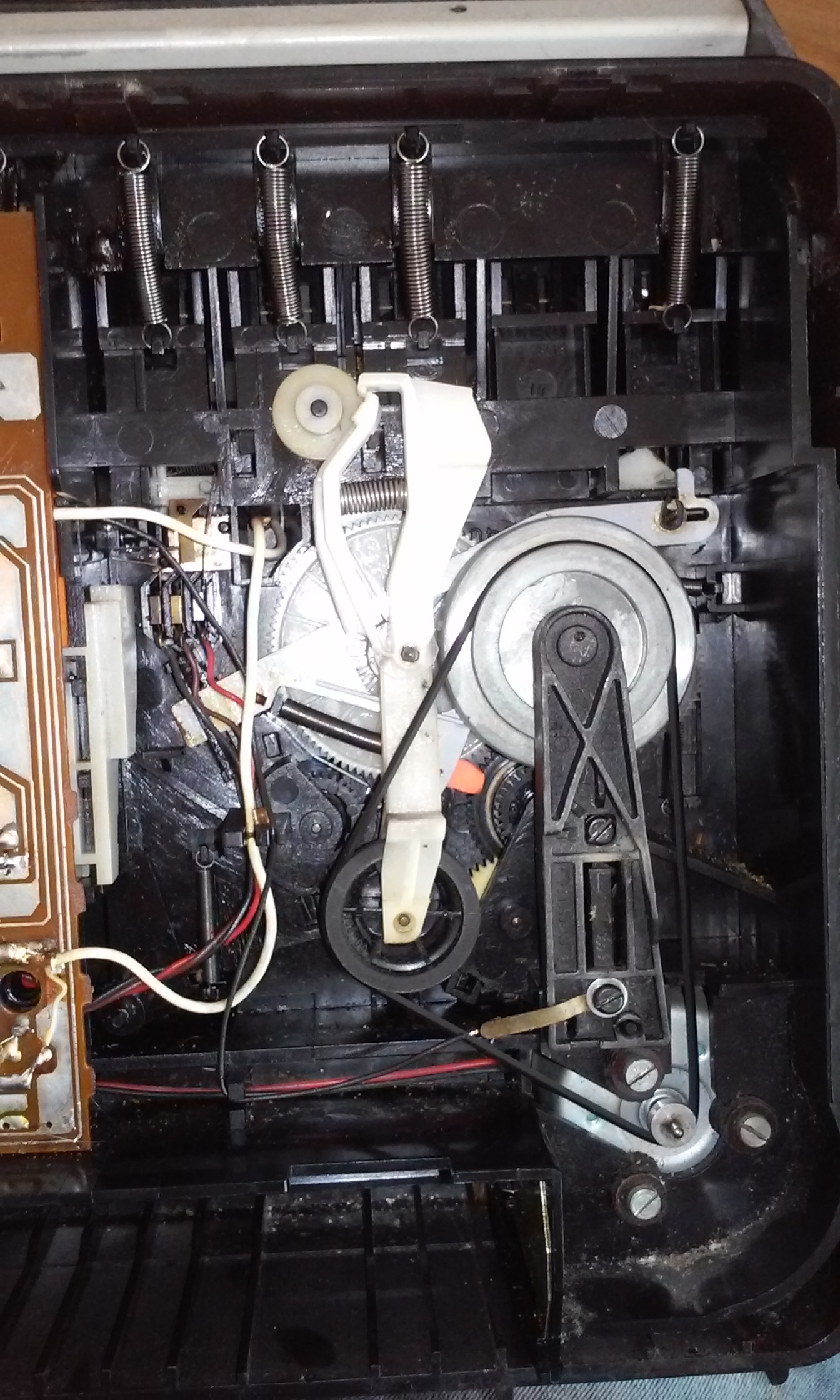

    Unitra Kasprzak 221 - autostop wybija po montażu nowego kółka dowijaniaUnitra Kasprzak 221 - autostop wybija po montażu nowego kółka dowijaniaUnitra Kasprzak 221 - autostop wybija po montażu nowego kółka dowijania
    Rozłożyłem, złożyłem i jest OK. Nic nie wyskoczyło.
    Nie widzę na Twoich zdjęciach takiej poprzeczki, którą zamieściłem na ostatnim moim zdjęciu.

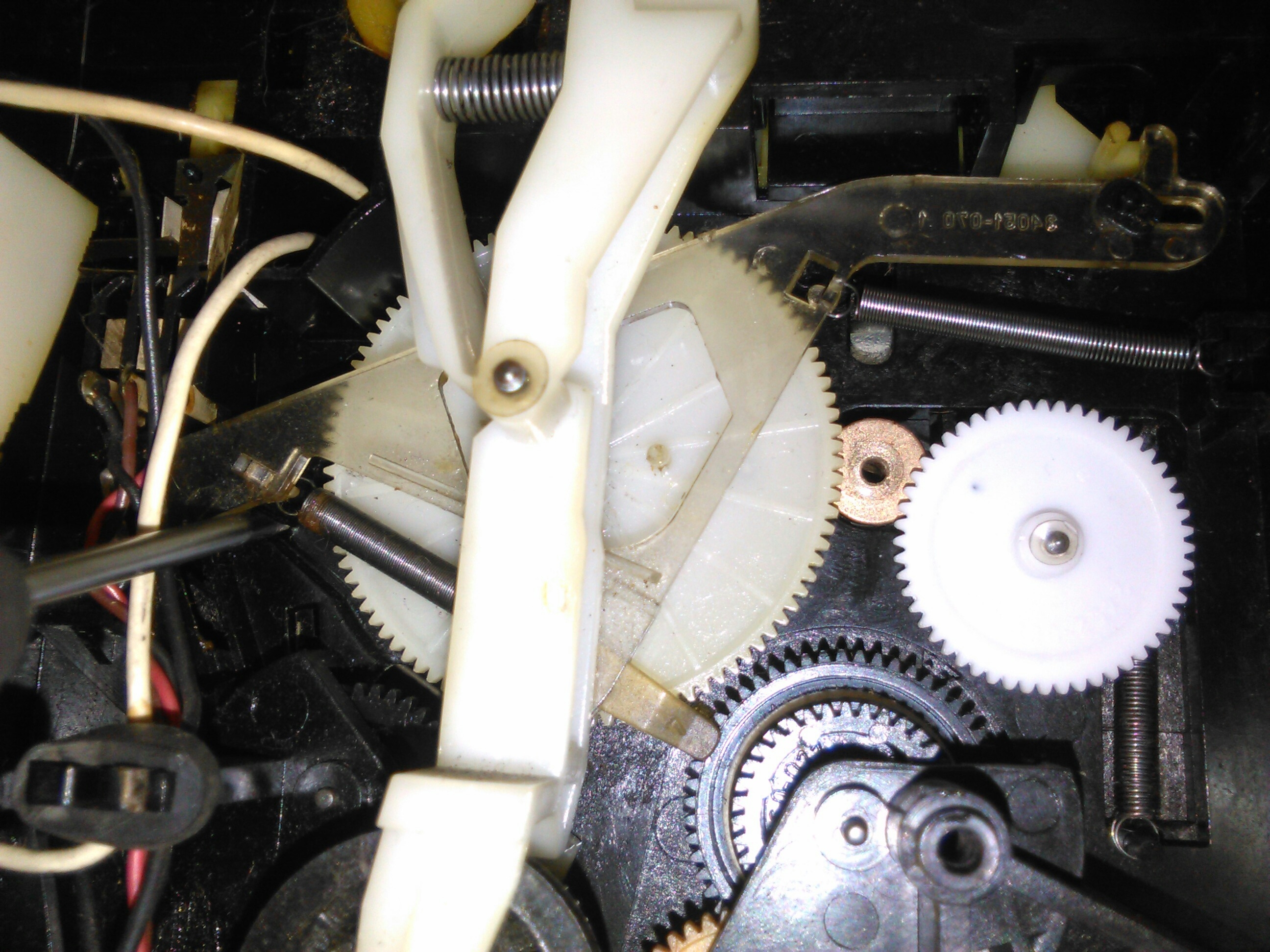

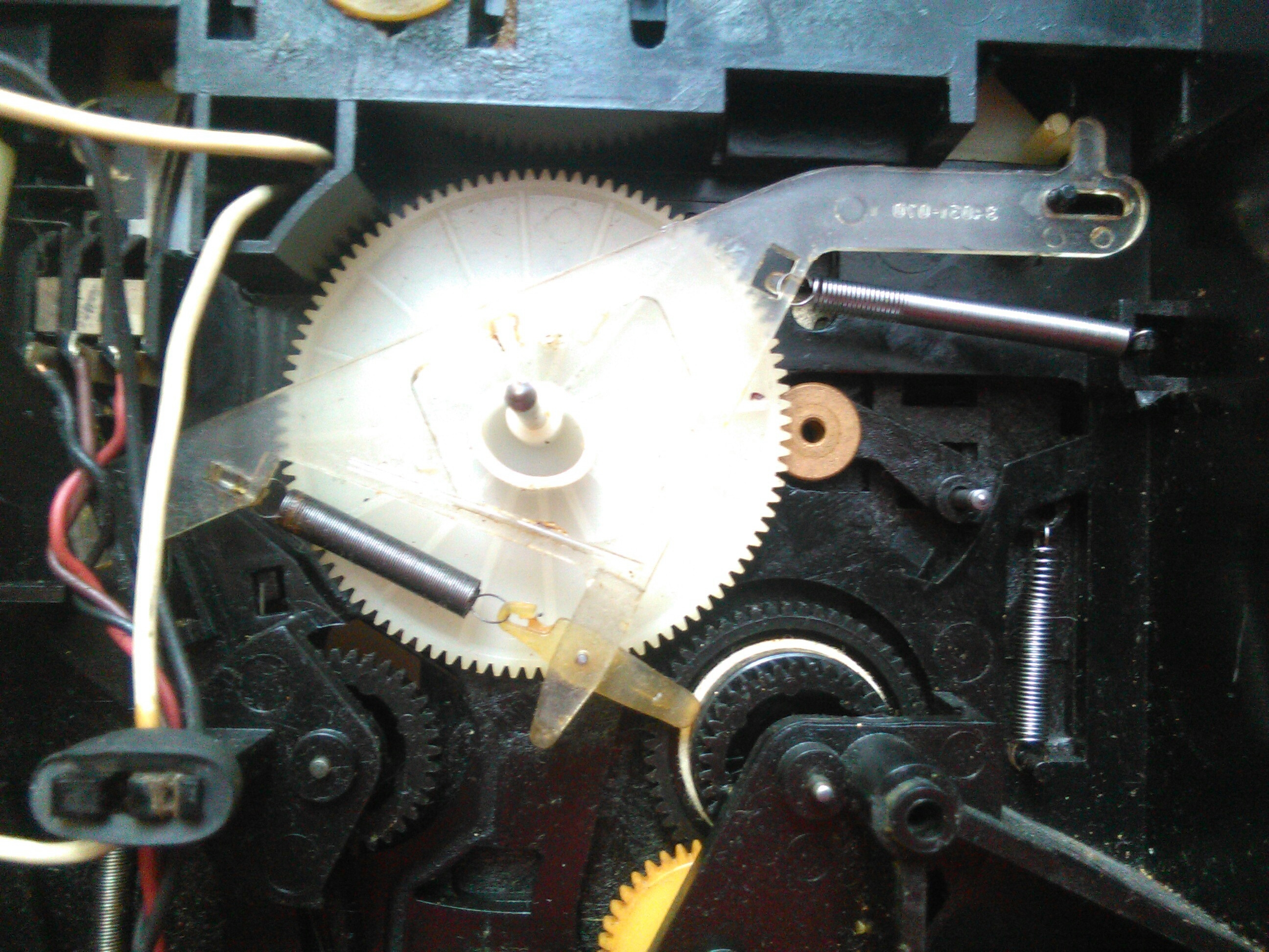

    Czy ten bolec w centralnym miejscu zdjęcia jest sprawcą haczenia.
  • #15 17093772
    lodelinsart
    Poziom 4  
    Posty: 189
    Ocena: 9
    Dokładnie,ale chyba znalazłem przyczyne.... Zaraz sprawdzę i odpiszę.
    Sprężynka naciągu była delikatnie za lużna.Wymieniłem i chodzi .
    Podczas obrotów dżwignia z językiem jest ruchoma,a w poprzednim przypadku język stał TWARDO jak.....
    Chodzi.
    Teraz musze sprawdzić co z dżwiękiem,ponieważ radio gra , a z magnetofonu ledwo słychać....
    Sprężynka była powodem,ta która łączy dżwignie z obudową.
