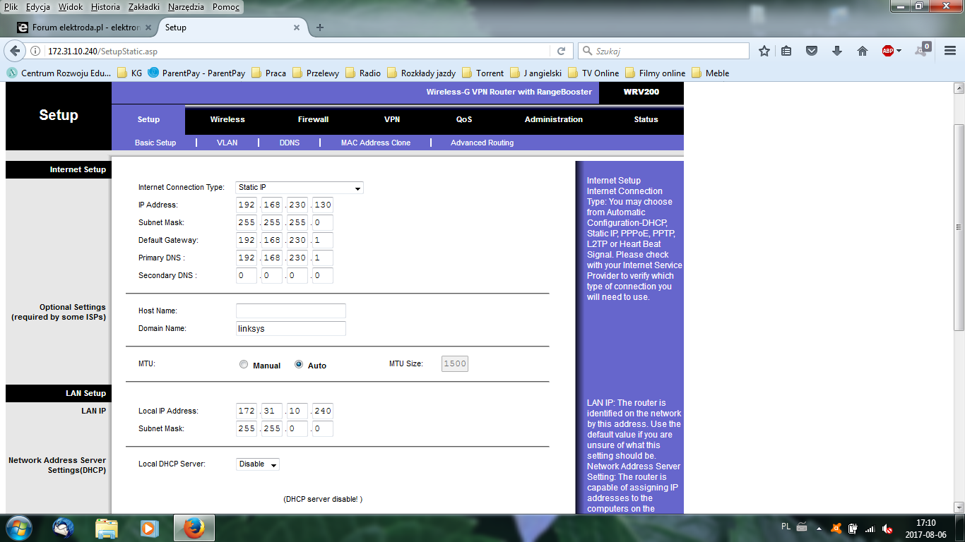

    Zrobiłem tak jak napisał KOCUREK1970 i da się zalogować na pentagram tylko nie można wejść na inne strony.
    Chciałem wejść na pentagram po to żeby włączyć UPnP bo próbuje podłączyć xbox 360 do internetu.
    W załączonym zdęciu nie wiem czy tam mają być wszędzie zera ?
    Najpierw musisz ustalić, czy masz publiczne IP - bez tego daremny Twój trud.
    A do jakiego portu podłączyłeś w tym Pentagramie kabel z anteny?

    urtek123 napisał:
    Jak sprawdzić jakie mam ip (publiczne czy prywatne)?
    http://ictprofessional.pl/prywatne-ip-vs-publiczne-ip/
    urtek123 napisał:
    Kabel z anteny jest podłączony do portu LAN.
    Powinien być do WAN.
    Tylko teraz pytanie, czy to Pentagram ma być routerem, czy tylko zwykłym AP wifi?

    urtek123 napisał:
    Mam prywatne ip.
    Więc najpierw uzyskaj publiczne zewnętrzne IP u swojego dostawcy, bez tego NAT zawsze będzie zamknięty.
    I żaden dodatkowy router, nawet za 10 tys zł niczego tu nie zmieni.
    urtek123 napisał:
    Ja tego sam nie podłączałem do LAN to robił specjalista więc to jest chyba dobrze podłączone.
    Więc ten Pentagram był tu w roli tylko lokalnego AP (w nim przekierowanie portów, DMZ, UPnP też nie zadziała w takiej konfiguracji, bo powinien to robić router główny z zewnętrznym publicznym IP).
