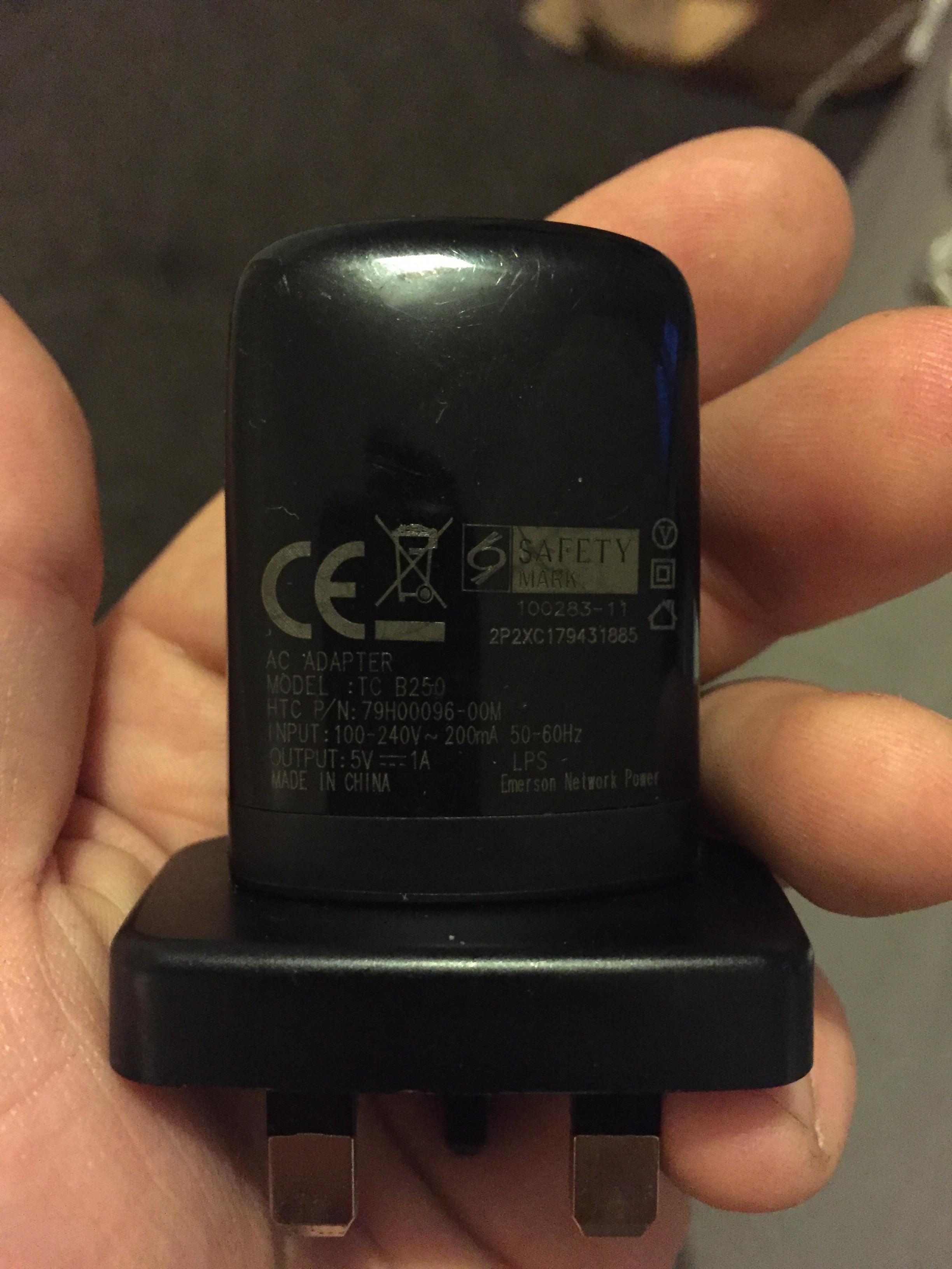

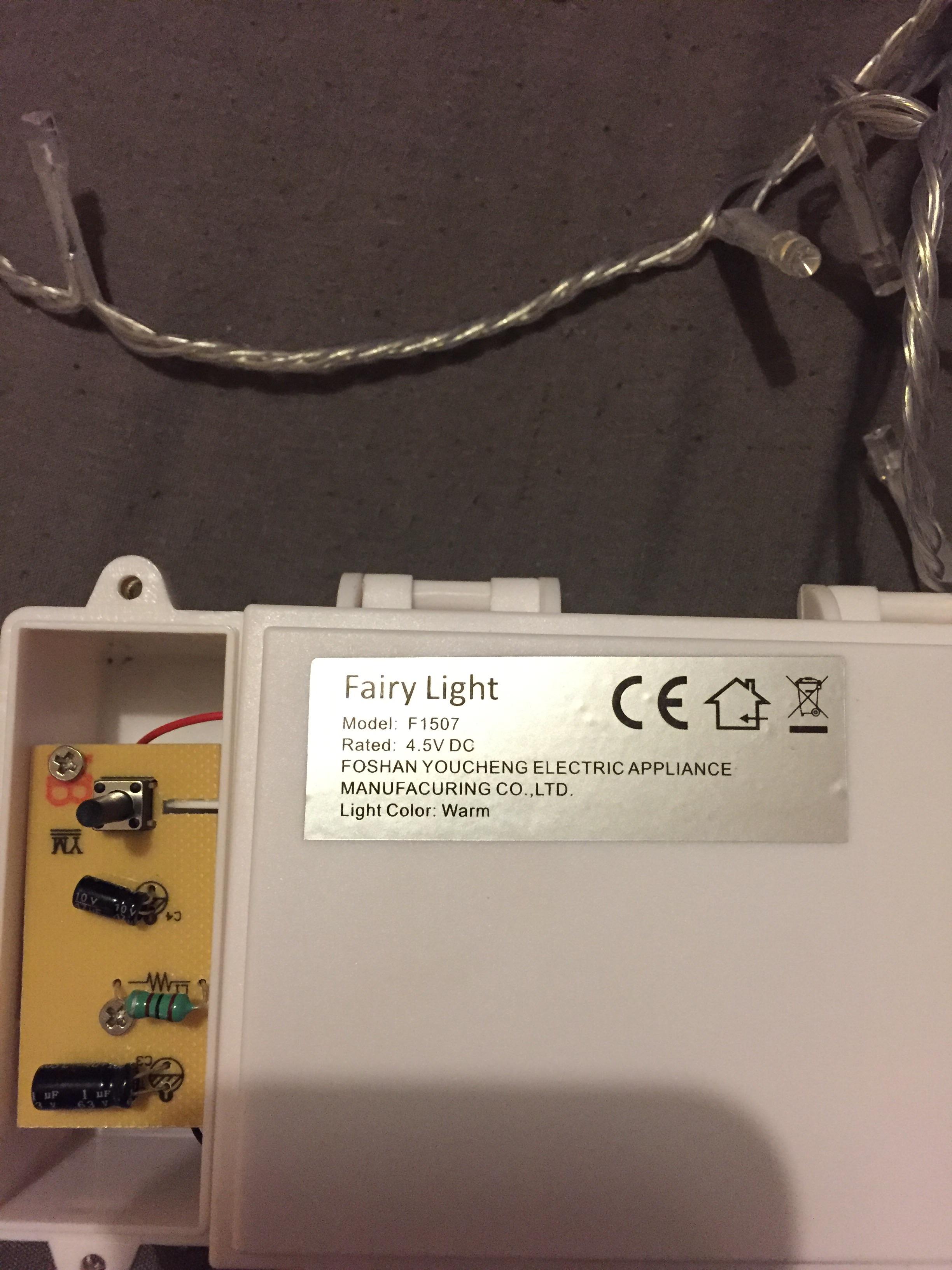

    Witam wszystkich,mam taki problem-mam lampki choinkowe Led które sa zasilane trzema bateriami lr20 1,5 v.Chciałbym jednak je przerobić,poprostu zamiast zasilania z baterii chce założyć wtyczkę usb i podpiąć pod ładowarkę do telefonu 5v.Jak to zrobić?chodzi mi czy mogę tak poprostu dolutować wtyczkę usb i wpiąć pod ładowarkę czy muszę zmienić system z dc na ac???pozdrawiam

    Słuchajcie No podłączyłem dobrze,próbowałem na obydwa sposoby,dodaje kilka zdjęć może coś poradzicie
    • Jak przerobić lampki choinkowe LED z zasilania bateriami LR20 na USB 5V? image.jpg (589.11 KB) Musisz być zalogowany, aby pobrać ten załącznik.
    • Jak przerobić lampki choinkowe LED z zasilania bateriami LR20 na USB 5V? image.jpg (613.68 KB) Musisz być zalogowany, aby pobrać ten załącznik.

    Faktycznie problemem może być wydajność prądowy.
    Podłącz lampki na próbę do innego zasilacza 5V.

    A co i jak próbowałeś podłączyć? Na drugim zdjęciu w #7 jest pudełko z jakąś elektroniką, która pewnie z 4.5V robi zasilanie odpowiednie dla LED-ów. Jeśli podłączyłeś do niego odwrotnie '+' i '-', to możliwe, że uszkodziłeś tę elektronikę, że coś w niej się przepaliło.
