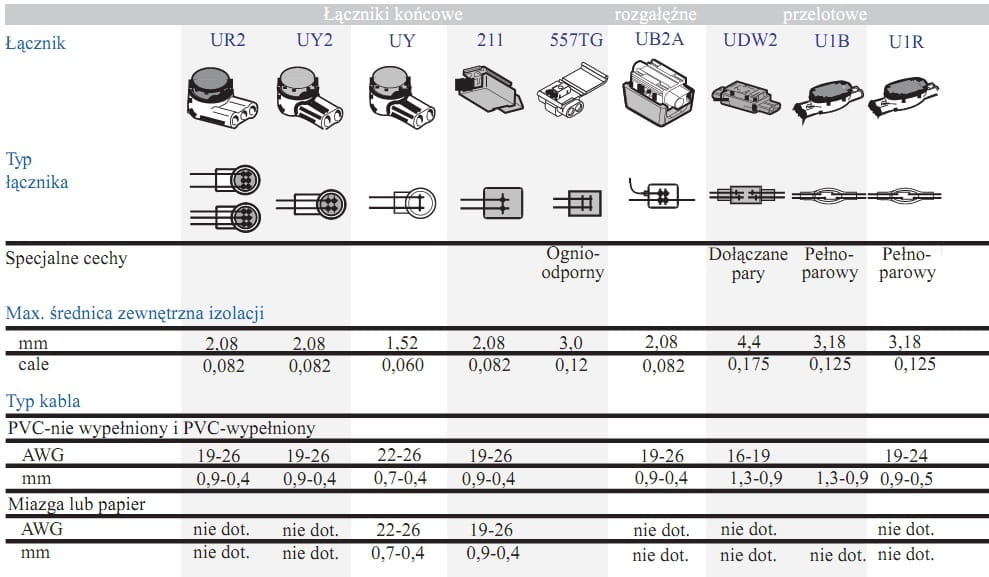

Jak bezpiecznie przedłużyć kilkadziesiąt kabli skrętki UTP kat. 5e o kilka metrów, żeby nie stracić przepustowości 250 Mb/s?
Najpraktyczniej użyć łączników LSA albo patchpanelu; przy przedłużeniu o 3–4 m skrętka 5e UTP powinna nadal działać, choć każde dodatkowe łączenie wprowadza trochę tłumienia [#16651621][#16651687][#16683236] Jeśli zależy Ci na możliwie najmniejszych stratach, lutowanie ma dać mniejsze spadki niż etony, ale jest dużo więcej roboty przy 30 kablach [#16651653][#16683377] Przy samym łączeniu trzeba rozkręcać pary tylko na możliwie krótkim odcinku, a luty robić krótko i zabezpieczać koszulką termokurczliwą [#16705650][#16707756] Zwykły tester ciągłości nie wystarczy do oceny pracy 1 Gb/s; do sprawdzenia realnej przepustowości forum poleca iperf3 między dwoma komputerami [#16656177][#16656726]
