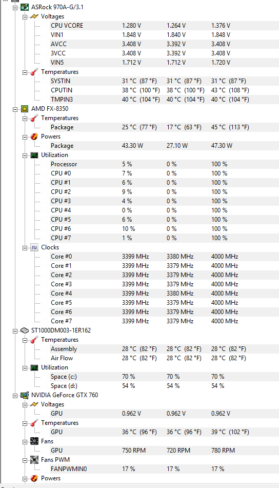

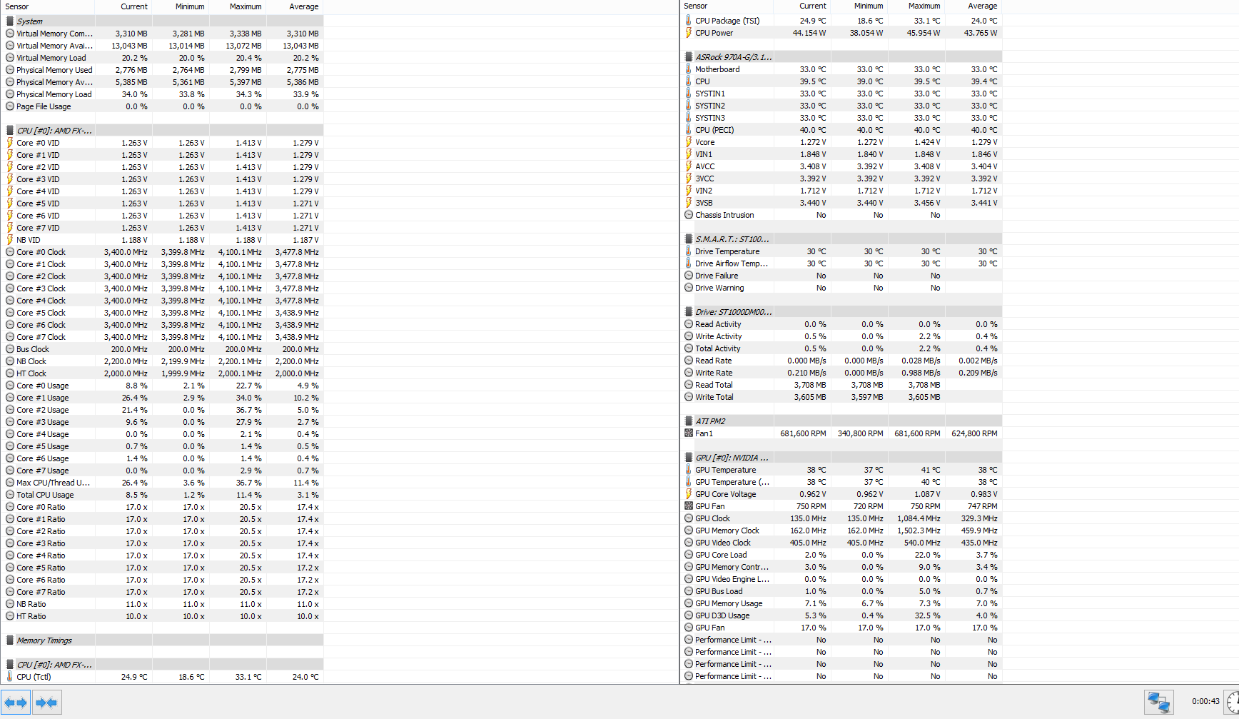

    Zamieść screen z HWiNFO64 (sensors only).

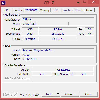

    Ocena: 3549

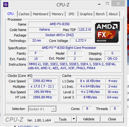

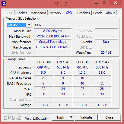

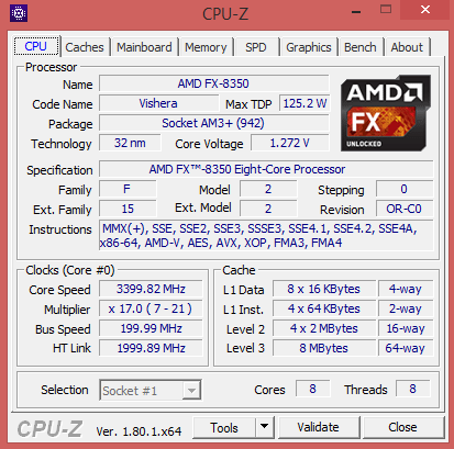

    Trzeba przeprowadzić Memtest.
    Przy okazji screeny z programu CPU-Z -zakładki CPU, Mainboard i SPD (dla każdego zajętego slotu).

    Memtest własnie się zakończył "no error. Błąd w occt i wyłaczenie - Podczas wyższej wydajności komputer się wyłącza Błąd w occt i wyłaczenie - Podczas wyższej wydajności komputer się wyłącza Błąd w occt i wyłaczenie - Podczas wyższej wydajności komputer się wyłącza
  • #8 16652858
    Kasek21
    Posty: 45667
    Pomógł: 4981
    Ocena: 3549
    Tu wszystko wygląda dobrze więc albo zasilacz, albo co bardziej prawdopodobne problem z kartą graficzną.
    Najprościej sprawdzić kartę u kogoś; chyba, ze masz inną kartę na podmianę.

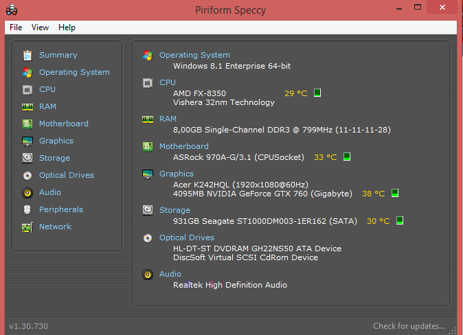

  • #9 16653299
    iKoT
    Poziom 7  
    Posty: 24
    Posiadam kartę lecz jest to 512mb i nie wiem czy się nada, zaraz podłącze i odpalę mało wymagający tytył , tą kartę sprawdzałem na innym komputerze i chodziło wszystko dobrze, a może być to problem związany ze złymi ustawieniami napięć procesora? W tym momencie jest wszystko na auto.

    Jakie temp. są gdy odpalasz OCCT? Jesteś w stanie zrobić choć 3 minuty testu CPU i testu GPU w OCCT a później screena z HWiNFO sensor only?
    Jak komputer zachowuje się w teście power supply?
    Masz miernik? Tu może zasilacz być winny. I to on może palić po kolei wszystko. Markowe tego generalnie nie robią to nie znaczy że nie mogą.

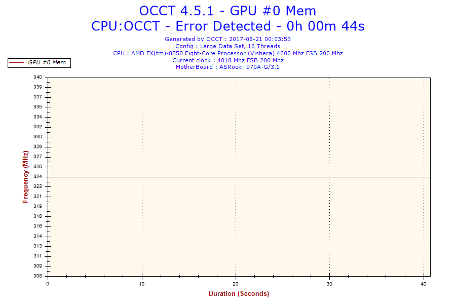

    Średnio w occt wytrzymuje 30 sec, temperatura dochodzi do 85 na wykresie i dlatego pewnie sie zatrzymuje, mam ustawione że jeżeli dojdzie do 85 stopni to ma test zatrzymać, jeżeli chodzi o test zasilacza to 40 sec i się cały komputer zawiesza i nic nie da się zrobić, tylko reset. Miernika nie posiadam, najlepsze jest to że ten zasilacz niedawno zmieniałem, wcześniej miałem słabszy i tego posiadam może z pół roku
    w całym komputerze posiadam 8 wentylatorów, i specjalne chłodzenie do procesora
    test gpu udało mi się zrobić nawet na 7 minut, po tych 7 minutach zatrzymałem test, wydawało się wszystko w porządku, średnio 120fps

    + to:
    Kasek21 napisał:
    Druga sprawa to FX-8300 95W vs FX-8350 125W.

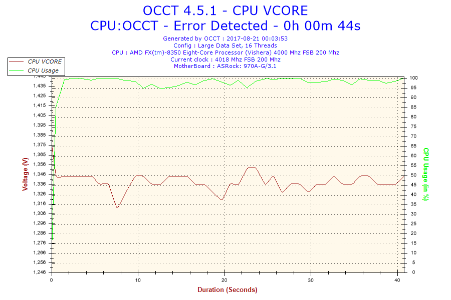

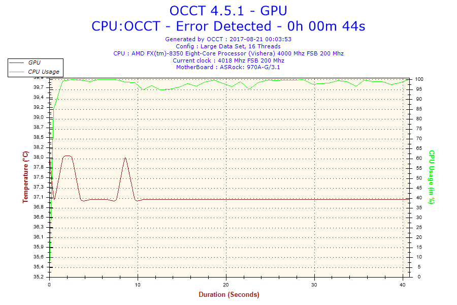

  • #26 16653688
    iKoT
    Poziom 7  
    Posty: 24

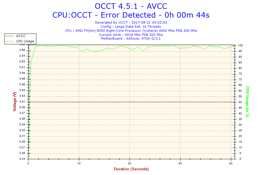

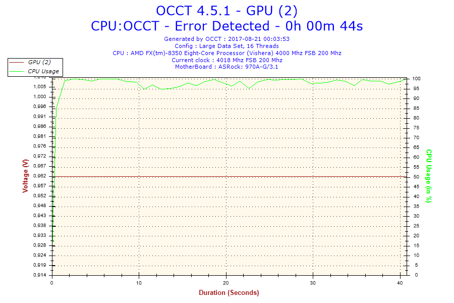

    Robiłem clear cmos, nic to nie dało :/ Wentylatory wszystkie działają, i to cały czas, mam światła ledowe w środku i przez okienko w obudowie widzę. Zaraz sprawdzę Bios Uefi. Czy zmiana napięć i ustawień mogłaby tutaj pomóc? Jeżeli tak to jak to ustawić.

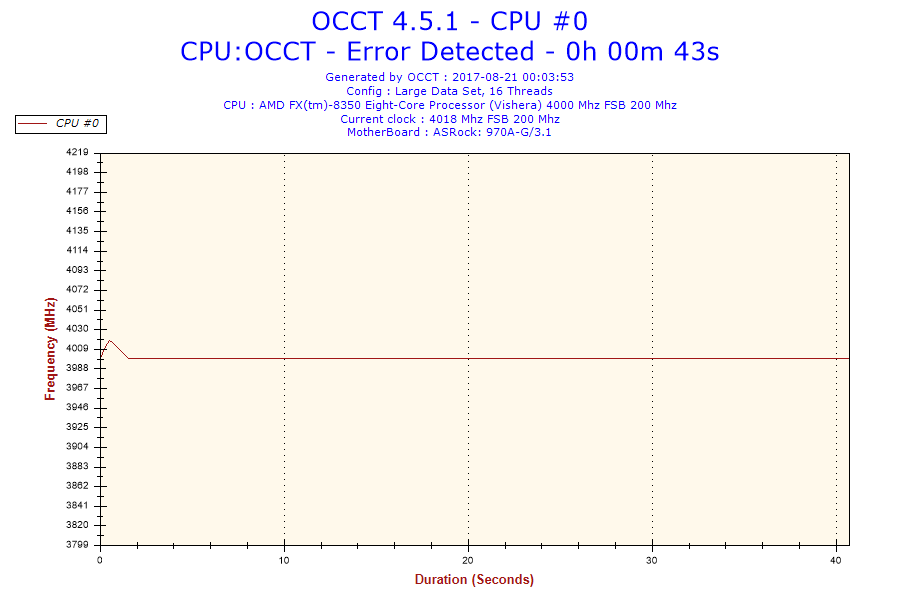

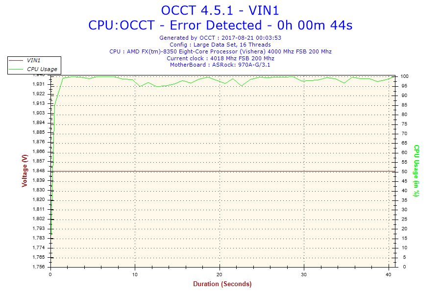

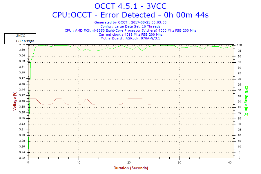

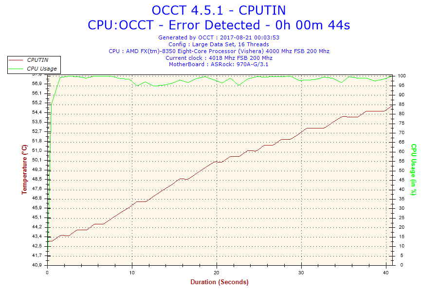

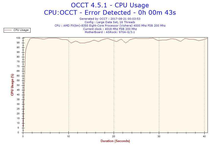

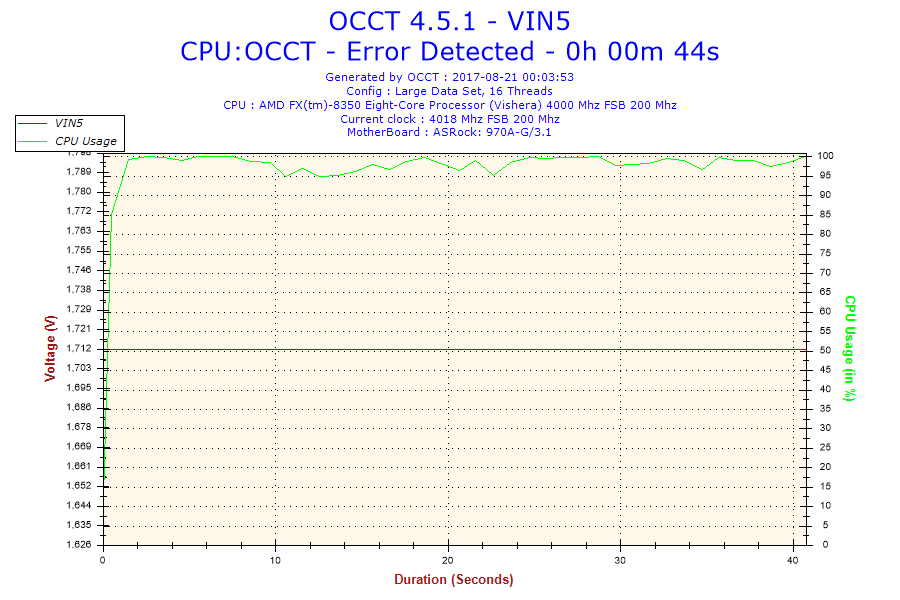

    Tak wygląda occt.
    Błąd w occt i wyłaczenie - Podczas wyższej wydajności komputer się wyłącza Błąd w occt i wyłaczenie - Podczas wyższej wydajności komputer się wyłącza Błąd w occt i wyłaczenie - Podczas wyższej wydajności komputer się wyłącza Błąd w occt i wyłaczenie - Podczas wyższej wydajności komputer się wyłącza Błąd w occt i wyłaczenie - Podczas wyższej wydajności komputer się wyłącza Błąd w occt i wyłaczenie - Podczas wyższej wydajności komputer się wyłącza Błąd w occt i wyłaczenie - Podczas wyższej wydajności komputer się wyłącza Błąd w occt i wyłaczenie - Podczas wyższej wydajności komputer się wyłącza Błąd w occt i wyłaczenie - Podczas wyższej wydajności komputer się wyłącza Błąd w occt i wyłaczenie - Podczas wyższej wydajności komputer się wyłącza Błąd w occt i wyłaczenie - Podczas wyższej wydajności komputer się wyłącza Błąd w occt i wyłaczenie - Podczas wyższej wydajności komputer się wyłącza Błąd w occt i wyłaczenie - Podczas wyższej wydajności komputer się wyłącza Błąd w occt i wyłaczenie - Podczas wyższej wydajności komputer się wyłącza

    Palcem sprawdź chłodzenie sekcji zasilania CPU choć chyba będzie ciężko dotknąć w czasie pracy. Samego tego radiatora czasem przy manewrach nie ruszyłeś? Może sekcja się przegrzewa.
    Co do ustawień. Pomóc może ale pytanie w czym problem... Jak się przegrzewa albo prądowo nie wyrabia to zegar i napięcia w dół. Ale objaw będzie identyczny jak napięcia będą za niskie (niesprawny/zdegradowany CPU, źle podająca napięcia sekcja zasilania) a wtedy pomoże bardziej podnoszenie napięć.
    Kompromisem dla testu może być obniżanie zegara CPU.
    Jeśli zasilacz nie wyrabia to nic nie pomoże ;)
    Tak można się bawić w odwróconą diagnostykę ala dr Hause ale to łatwe nie jest.
  • #28 16653712
    iKoT
    Poziom 7  
    Posty: 24
    Posprawdzam różne częstotliwości i napięcia może coś z tego wyjdzie. Temperatura to zielona linia w CPUTIN tak? Tylko dlaczego tu pokazuje 85 stopni i się kończy a w tabelce occt 57 stopni?
  • #29 16653718
    Kasek21
    Posty: 45667
    Pomógł: 4981
    Ocena: 3549
    Czerwona.
    Na wykresie wychodzi, że temp. CPU osiąga 55 stopni.
  • #30 16653728
    iKoT
    Poziom 7  
    Posty: 24
    Wychodzi na to że ja źle wcześniej spojrzałem, czyli temperatura jest odpowiednia, wina leży w czym innym, możliwe ze problemem sa zle napięcia tylko ze ja nie ogarniam jakie mam nastawić.
