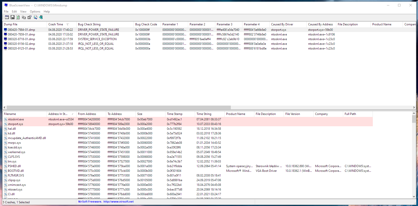

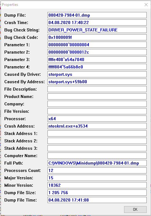

  • #5 18854032
    Gatekeeper666
    Posty: 40
    Ocena: 6
    Tak to wygląda. W trybie awaryjnym przy kasowaniu driverów dwa razy wywalił bluescreena.
    Ostatecznie się udało, reset biosa zrobiłem.

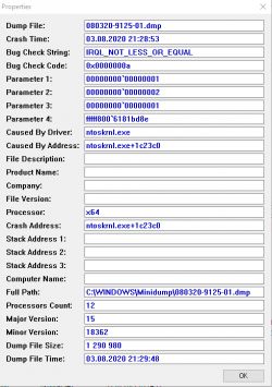

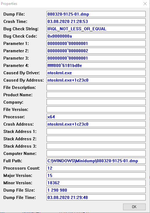

  • #7 18855809
    Gatekeeper666
    Posty: 40
    Ocena: 6
    PC - BSOD z róznymi komunikatami, OCCT wywala mnóstwo błędów PC - BSOD z róznymi komunikatami, OCCT wywala mnóstwo błędów PC - BSOD z róznymi komunikatami, OCCT wywala mnóstwo błędów PC - BSOD z róznymi komunikatami, OCCT wywala mnóstwo błędów PC - BSOD z róznymi komunikatami, OCCT wywala mnóstwo błędów
