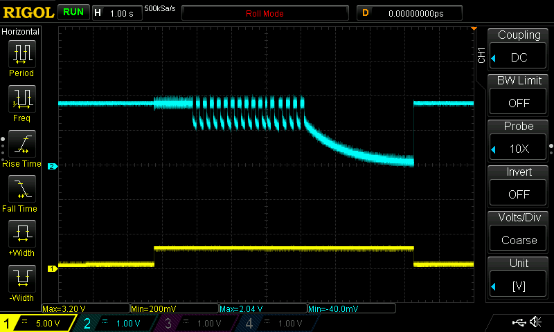

    mam problem podobny do tego opisanego w temacie ] Nie wyświetla obrazu, miganie diody.
    Po doprowadzeniu napięcia sieciowego dioda LED od standby świeci na czerwono. Napięcia na złączu wyglądają następująco:
    AMP+24V - 19.5V
    P-ON+12V - około 3V
    AL+4.3V - około 4.8V
    po wciśnięciu przycisku Power na boku obudowy, dioda LED miga kilka/kilkanaście razy, widać na matrycy jak podświetlenie lub coś innego się zmieniło mimo, że ekran nadal jest czarny (na pinie BACKLIGHT-SW albo na BACKLIGHT-ADJ widać PWM przez moment), dioda LED jest zgaszona przez chwilę, na pinie P-ON+12V napięcie wzrasta lekko ponad 12V, po czym wszystko się "restartuje", dioda LED znowu się świeci, napięcie P-ON+12V spada do około 3V i PWM na backlight również znika.
    Jak znajdę chwilę, to wrzucę oscylogramy z poszczególnych pinów na złączach przed wciśnięciem przycisku Power i tuż po. Właściciel telewizora mówił, że sporadycznie raz na jakiś czas uda się włączyć telewizor ale trafia się to losowo, raz na 10-20 razy. Mi jeszcze ani razu nie udało się go włączyć.
    Czy ktoś z was wie co może być przyczyną?
    W których jeszcze punktach wykonać pomiary?
    Czy to 12V powinno na złączu również jak TV jest w stanie standby?
    Edit:
    Porobiłem zrzuty z oscyloskopu dla każdego pinu w trakcie włączania. Na kanale drugim miałem podpiętą czerwoną diodkę z front panelu, więc widać co się dzieje z mierzonym napięcie gdy diodka mruga, gaśnie na kilka sekund (w tym czasie chyba próbuje włączyć matrycę) i zapala się ponownie. Na kanale pierwszym - mierzony sygnał.

    PROTECT3 (CN4-4)
    Funai LED24-H9223M - Nie włącza się, dioda mruga i powraca do standby.
    (wysyłane przez moduł LCD, czyżby moduł zgłaszał jakąś usterkę, np. przepalona dioda od podświetlenia?)
    Napięcia trochę się różnią od spodziewanych (zaniżone 24V i zawyżone AL+4.3V). Najbardziej zastanawia mnie ten sygnał PROTECT3 opisany na płycie zasilacza jako "ERROR".
    Edit2:
    Problematyczne okazało się podświetlenie matrycy, diody w ogóle się nie zapalały, układ MAX16814 tylko na chwilę próbował je zapalić a po włączeniu zasilania sieciowego cały czas ma ściągnięty do masy pin FLT wystawiając tym samym około 3.5V na pin ERROR/PROTECT3 na złączu. Po sprawdzeniu każdego LEDa z osobna miernikiem (tryb diody) prawie połowa zapalała się i od razu zaczynała przygasać prawie do wyłączenia. Niestety nigdzie nie mogę ich znaleźć...samą diodę w tej obudowie znalazłem na portalu aukcyjnym (obudowa 5630) ale występuje w bardzo wielu wariantach.
    Wolałbym oczywiście wymienić od razu cały pasek zamiast przelutowywać hot air'em (mają thermal pad'a) kilkadziesiąt diodek. Czy ktoś wie gdzie mógłbym go dostać?
    Oznaczenie na pasku to "24T02 - 02a - LEXTAR - 1PV0 24V? - 1104 - E92481 - E312082"
  • #2 16679992
    voldek
    Posty: 128
    Ocena: 12
    [SOLVED]
    walnięta była diodka w podświetleniu + dioda Zenera ZD242 w obwodzie bramki mosfeta od 24V (na zbyt niskim napięciu dostawała przebicia i bramka nie była odpowiednio wysterowana). Po wymianie napięcie podskoczyło do 23.6V i po podłączeniu paska wszystko zaczęło prawidłowo działać. Niestety samo podświetlenie od ciepła i wymiany ledów jest mocno zmanierowany, więc jeśli ktoś miałby na zbyciu, to chętnie odkupię.
