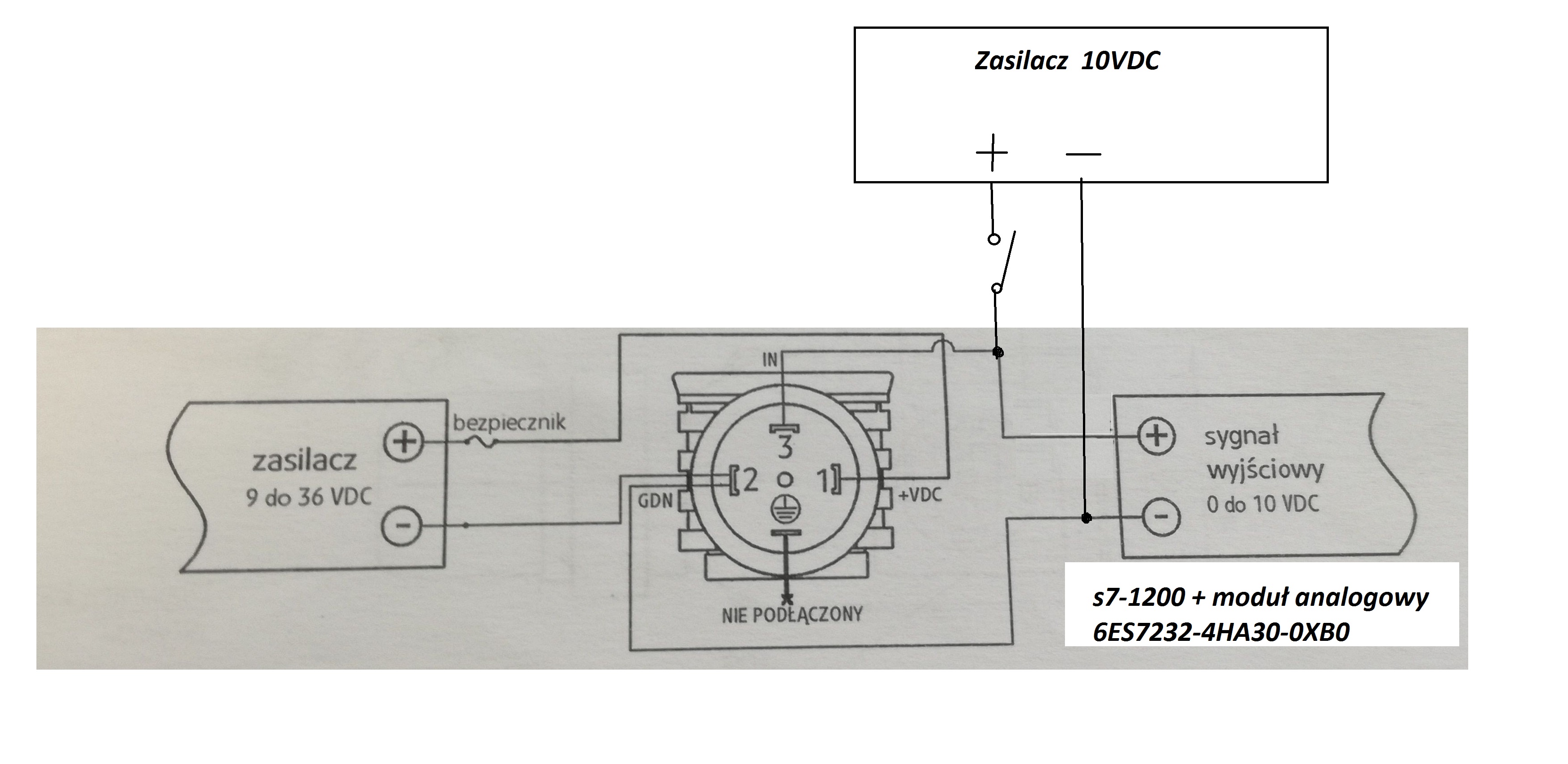

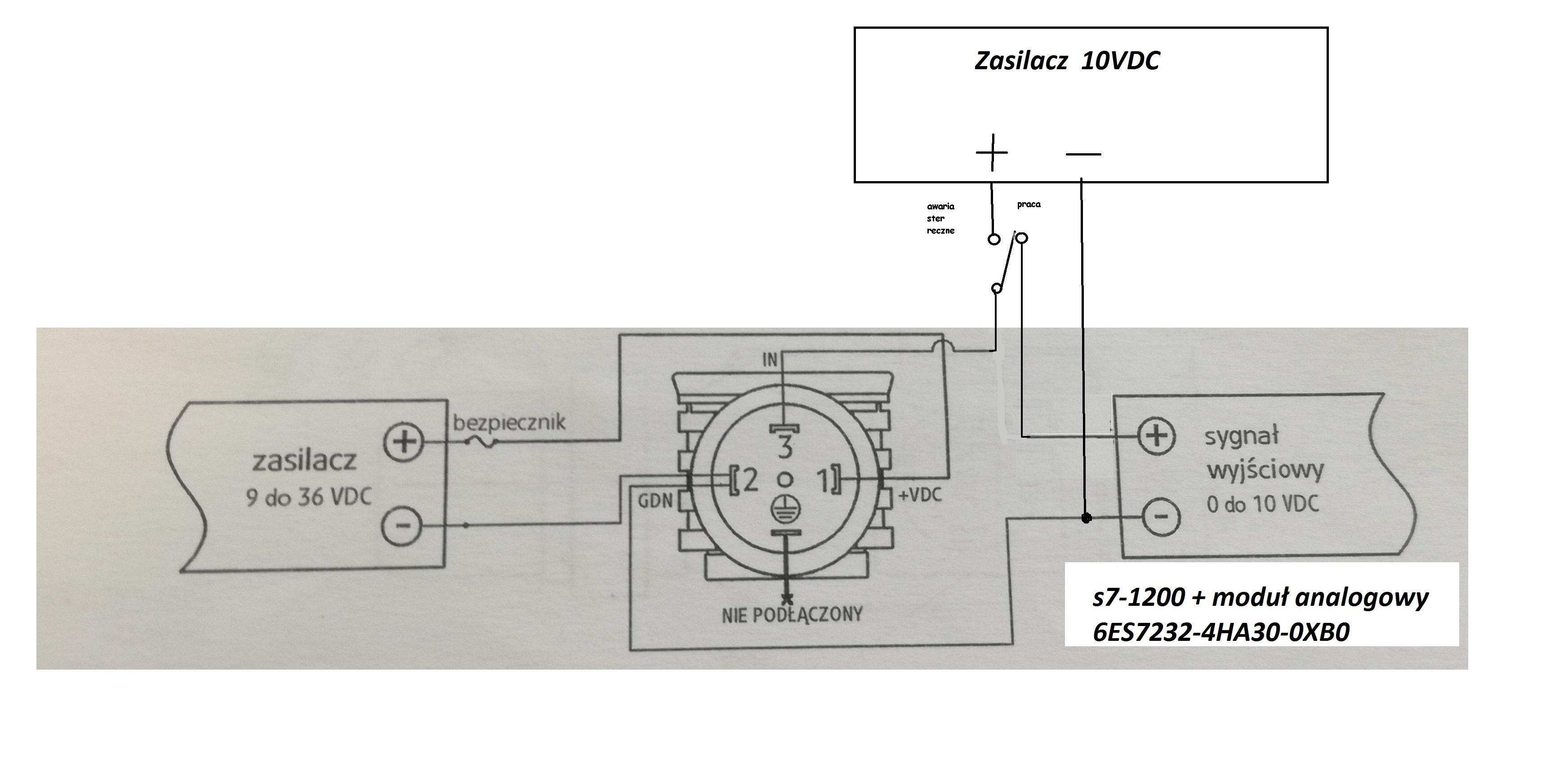

Mam sterownik s7-1200 z modulem analogowym 6ES7232-4HA30-0XB0 do którego chce podłączyć zawór proporcjonalny, jak na schemacie poniżej, tworze układ sterowania ukladem hydraulicznym sterowanie automatyczne ze PLC i reczne z przełączników, wiekszosc elektrozaworów jest sterowane 0-24V ale jest tez zawór proporcjonalny który już wymaga innego podejśćia, i z tąd pytanie, w razie jak działam
w trybie ręcznym muszę podać napięcie na zawór proporcjonalny
1 czy mogę wpiąć zasilacz 10V w układ jak na schemacie, (w trybie recznym zawor otwarty maksymalnie)
2 czy wyjscie analogowe może sie uszkodzić jesli przyjdzie do niego napiecie z zasilacza 10V
3. czy sterownik może działać gdy bedzie przychodzić do niego napięcie z zasilacza 10V czy powinien być wyłączony, czy możę dać diody kierunkowe czy może to nie ma sensu ??
