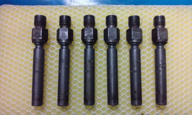

    Witam posiadam mercedesa W201 190 e 2.0l benzyna wtrysk mechaniczny został zatarty przez to ze auto jeździło na gazie zdemontowałem cały rozdzielacz i czy jest mozliwosc rozruszania go żeby pracował normalnie czy jest konieczność wymiany na nowy ?

    Spróbuje jutro rozruszać tłoczek może się uda a jak nie udam się na wycieczkę na szrot lub ten regulator jest uszkodzony mierzyłem napięcie na nim i pokazuje 7 v nie wiem czy to może być przyczyna bo w 4 wyjściach z rozdzielacza pojawia się paliwo lecz w małych ilościach.

    Od pompy paliwa i filtrów bym zaczynał. Jeśli masz zatarty rozdzielacz, to tylko wymiana, sam nie jesteś w stanie nic z tym zrobić. Ten silnik powinien pracować na obrotach, bez sterownika ;) Wolnych obrotów może nie mieć.

    Tłoczek był lekko przytarty i już się rusza pompę sprawdzałem i jest sprawna.

    Sitko na śrubie paliwowej na rozdzielaczy wyczyść plus nowy filtr paliwa oczywiście i świeża benzyna.

    Wtryski chyba do wymiany zalewa się silnik odpalił 2 razy ale miał wysokie obroty .

    zawieszony regulator obrotów ,nieszczelny dolot, uchylona/wygięta klapa rozdzielacza od strzału lpg itp. Nie wtryskiwacze.

    Nie, nie zrozumiales zasady działania k-jetronia. Elementy uszkodzone od strzalu lpg sa do wymiany. Do naprawy,regulacji potrzeba naprawdę wiedzy i doświadczenia. Ale próbuj.
