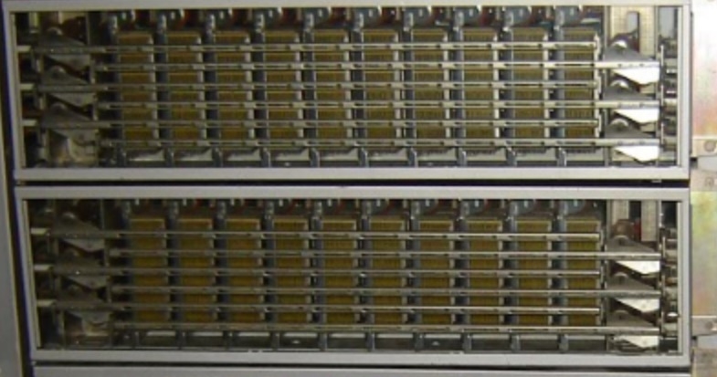

    krzysiozak napisał:
    I jeszcze jedno, Wybierak K-66, miał działanie, na szynach łączących [komutujących] w mostku, po przeciwnej stronie, [jeden po lewej drugi po prawej] niż wybierak PENTACONTA.
    Bardzo ciekawa teoria działania wybieraka.
    W załączeniu, co prawda nie najlepsze zdjęcie wybieraka, jeżeli już to WK-610, bo taka jego prawidłowa nazwa.
