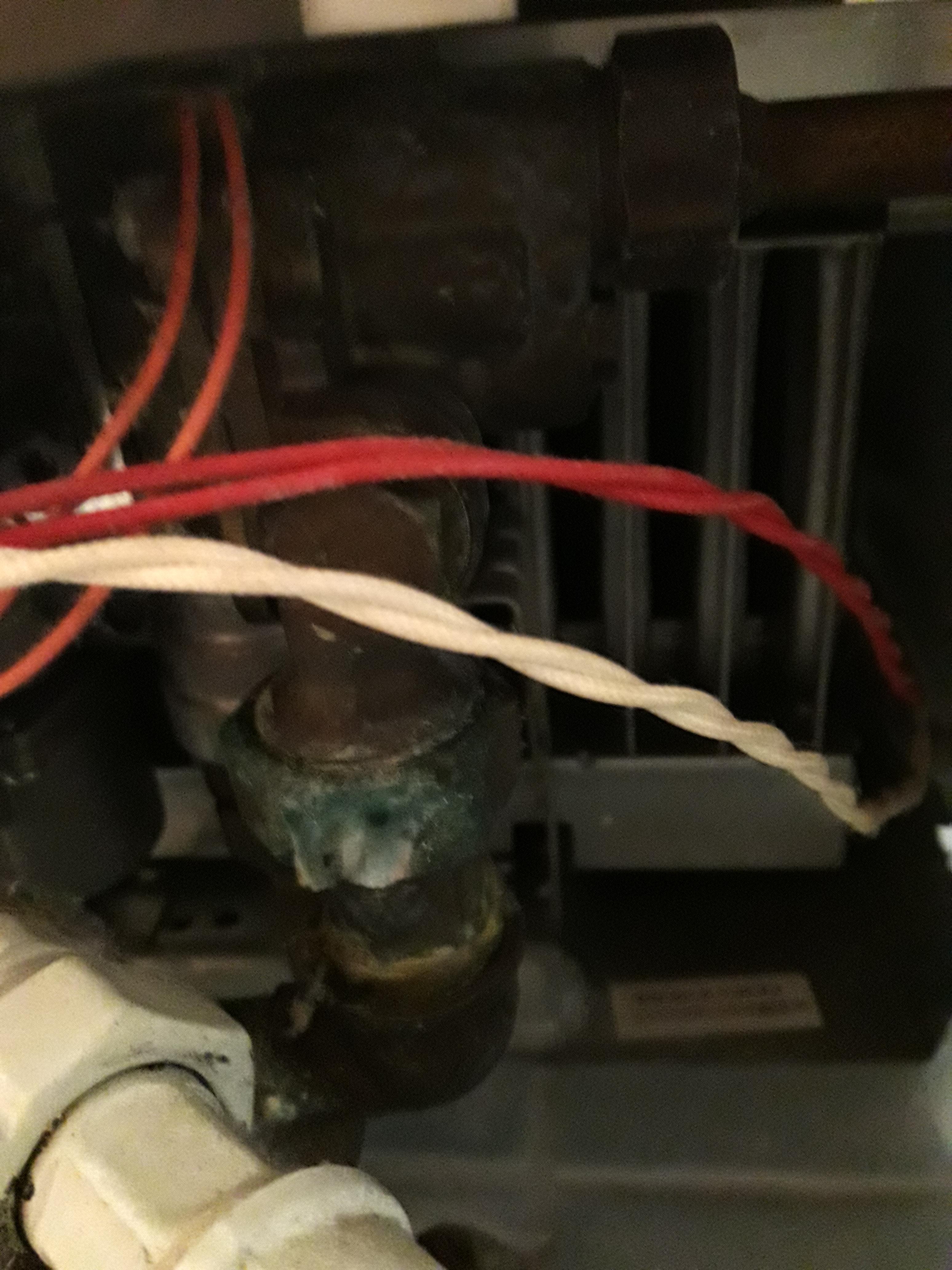

    Witam. Mam problem z piecykiem gazowym Junkers vaillant od kilku dni kapie woda pokazane na załączniku i z dnia na dzień coraz bardziej. Proszę o pomoc w odpowiedzi co to może być i jakie będą koszty naprawy.
    • Kapanie wody z piecyka gazowego Junkers vaillant atmoMag - co może być przyczyną? 20170825_114528_Richtone(HDR).jpg (1.31 MB) Musisz być zalogowany, aby pobrać ten załącznik.

    Wystarczy rozkręcić i wymienić uszczelkę oraz skręcić i uzupełnić ubytek. Może wystarczy tylko dokręcić bez rozkręcania.
