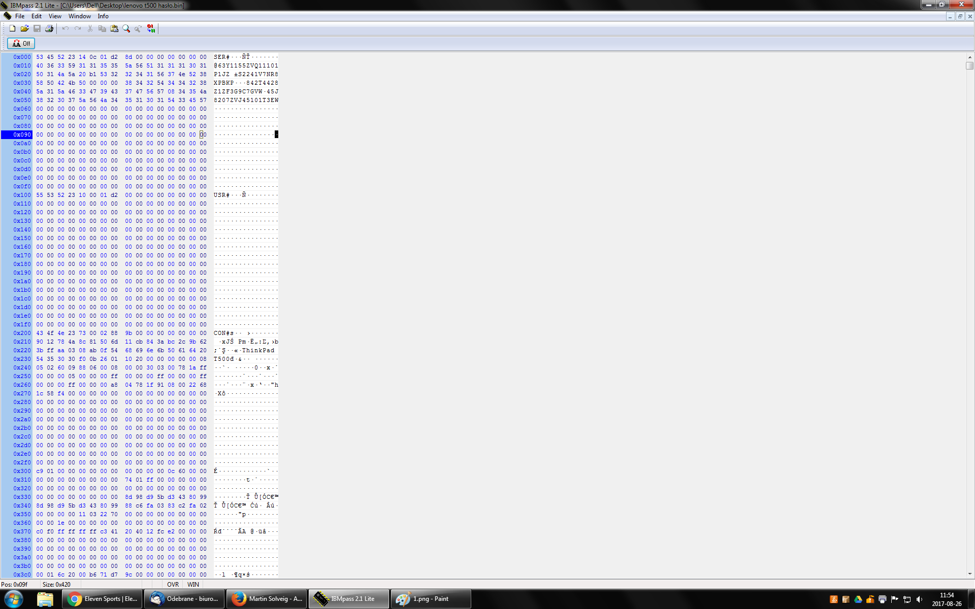

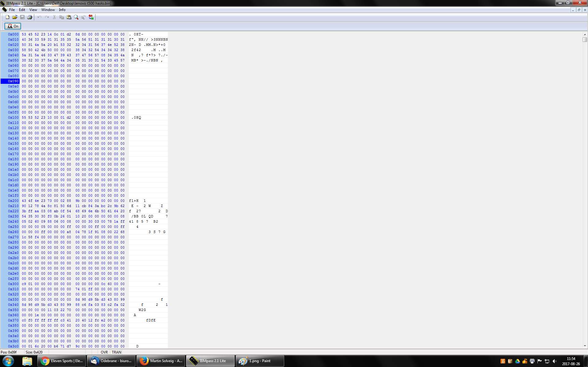

    Mam laptopa Lenovo t500 i chciałbym zdjąć hasło bios. Rozebrałem laptop, wy lutowałem kość u77(p24sq8) i na programator. Wsad kości załadowałem do programu ibmpas 2.1 lite i tak to wygląda:
    Lenovo T500 - Jak zdjąć hasło BIOS po odczycie z kości U77 (P24SQ8)? Lenovo T500 - Jak zdjąć hasło BIOS po odczycie z kości U77 (P24SQ8)?
    Z informacji dostępnych w internecie wyczytałem że offset 330 to hasło, więc u mnie to literka f. Więc złożyłem lapka i hasło nie działa. Ktoś spotkał się z taką sytuacją? Dodam jeszcze że kiedyś robiłem to samo w t400 (kość ta sama) i odczytane hasło zadziałało.

    Próbowałeś wgrać programatorem nowy bios?

    Kości bios nie ruszałem. Hasło jest zapisane w innej kości. Myślisz że bios może pomóc?

    Nie spotkałem się jeszcze z tym modelem, ale Lenovo z którymi robiłem miały hasło zapisane w biosie i wrzucenie nowego biosu programatorem pomagało, ale czasami bios miał zapisany w sobie klucz do Windowsa, numer seryjny itp. i wtedy był to problem. Wyczytałem kiedyś na stronie Lenovo, że w razie zapomnienia hasła można uruchomić laptopa bez baterii cmos i wtedy nie pyta o hasło. Obiło mi się też o uszy że jeśli nie ma się programatora to zwierając piny od komunikacji eepromu w odpowiednim momencie można wejść do biosu i usunąć hasło.

    Niestety u mnie hasło zapisane jest w osobnej kości a metody opisane przez ciebie działają gdy hasło jest zapisane w kości biosu.

    Prawdopodobnie to samo co wyżej tylko w praktyce. Radzę poszukać na YT jest sporo programów bootowalnych z CD, które mogą sobie poradzić z hasłem bios.
