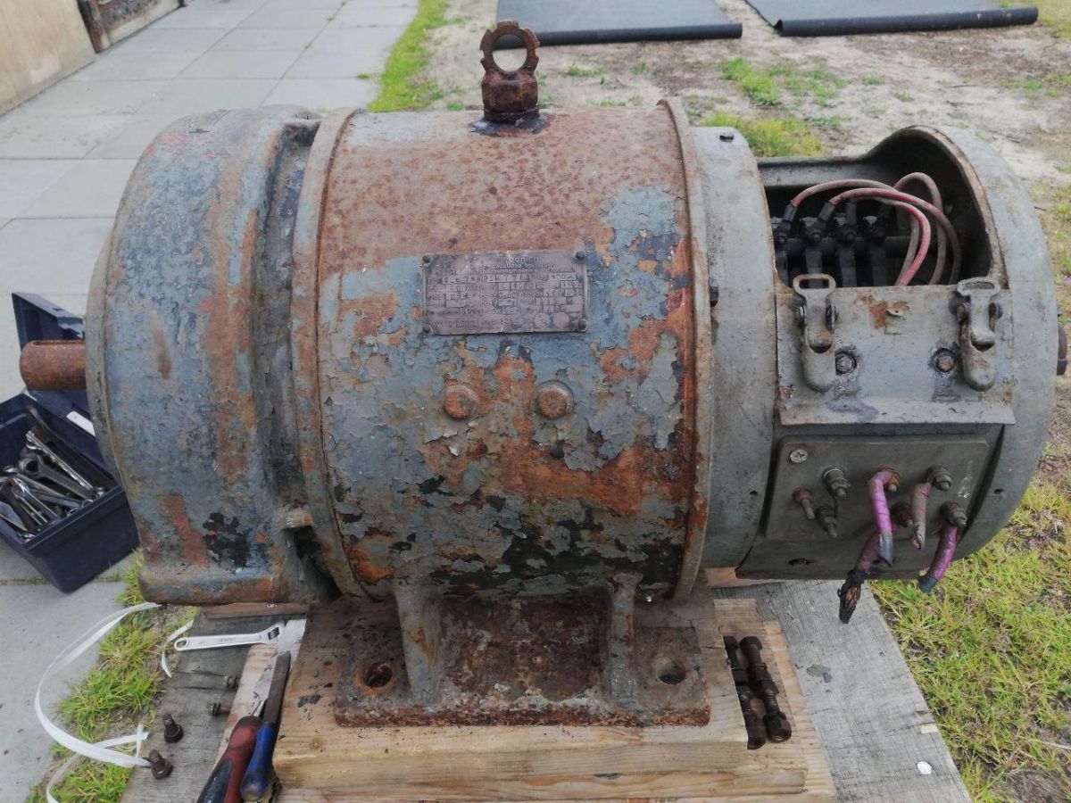

    Od niedawna stałem się szczęśliwym posiadaczem prądnicy CELMA GCE 74. Jest ona sprzężona z silnikiem S301D, służyła jako agregat prądotwórczy. Potrzebuję pomocy osoby z okolic Krakowa która podjęła by się oceny stanu i ewentualnej regeneracji tej prądnicy. Poprzedni właściciel twierdził że jeszcze 5 lat temu pracowała, natomiast od tamtego czasu stała w suchym pomieszczeniu lecz nie była używana. Nie chcę uruchamiać silnika żeby przypadkiem nie uszkodzić tej prądnicy. Z zawodu jestem handlowcem, na elektryce się nie znam, dlatego zwracam się o pomoc tu.

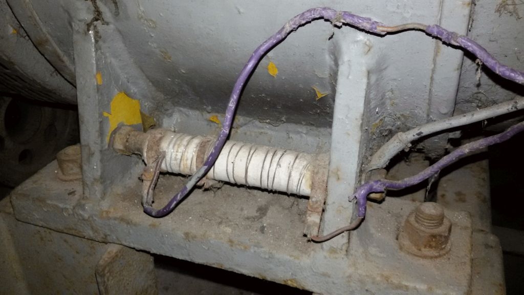

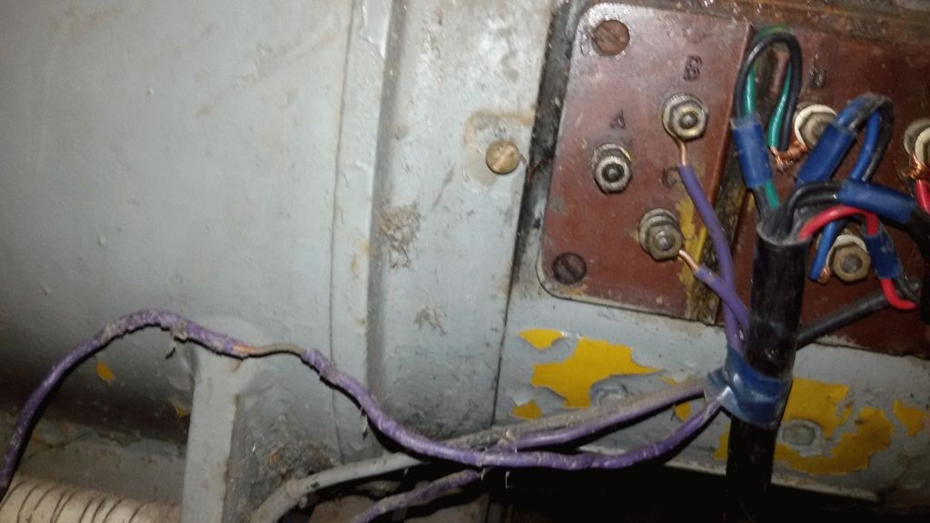

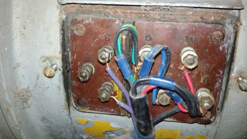

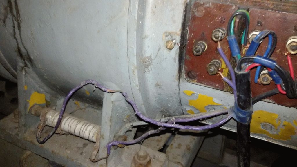

    Zrobiłem zdjęcia mojej prądnicy. Może mi ktoś podpowiedzieć do czego służy ta biała część ze spiralą z drutu?? raczej nie wygląda to zbyt bezpiecznie:)). Kolejne pytanie: jako że nie mam żadnego oprzyrządowania, może mi ktoś podpowiedzieć co powinienem kupić że by bezpiecznie użytkować agregat?? Na pewno bezpieczniki a dalej??? Przepraszam za głupie pytania ale elektrykiem nie jestem :)

    Na odległość trudno dać konkretną odpowiedź odnośnie uruchomienia i wyposażenia agregatu. Element "biały z drutem", to opornica (opornik drutowy samoróbka ). Pewnie jest włączona w obwód wzbudzenia prądnicy, które wymaga ok. 46 V.
    Kliknij na ten typ prądnicy, to dowiesz się coś więcej oraz o agregatach z taką prądnicą, wraz z wyposażeniem tablicy sterującej.

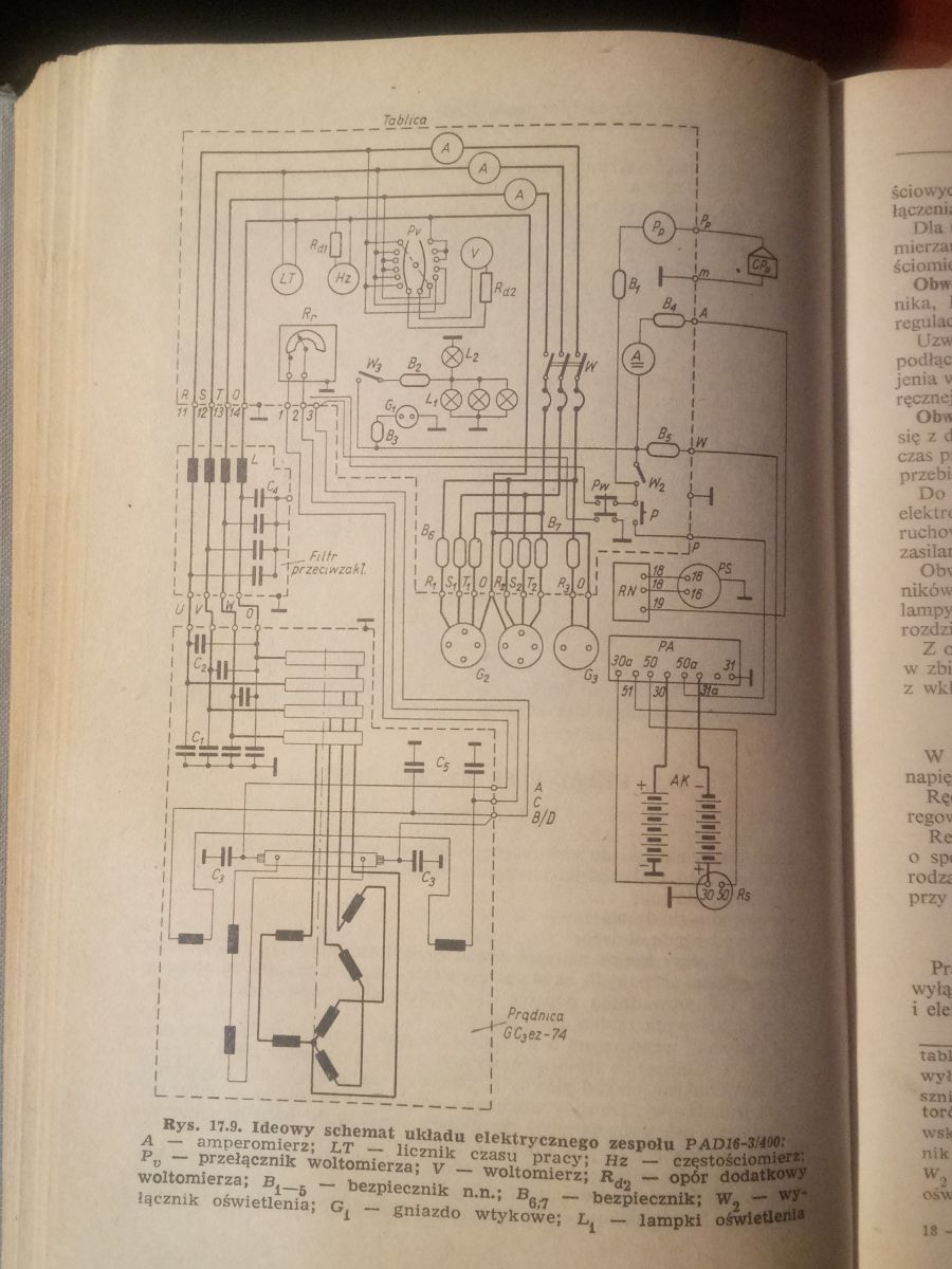

    Witam . Prądnica to taka sama jak w agregacie PAD16 . Podstawa to rezystancja izolacji . Na wirniku masz dwa uzwojenia . Uzwojenie główne 3 fazowe i uzwojenie dodatkowe prądu stałego które zasila poprzez rezystor nastawny uzwojenie wzbudzenia znajdujące się na stojanie . Rezystor nastawny to jakieś 4 omy. . Poniżej schemat . Schemat ideowy układu elektrycznego z opisanymi komponentami.

    W żurawiach samojezdnych ŻS4 z którymi miałem do czynienia w przeszłości
    te prądnice miały zwarte zaciski obwodu rezystora w obwodzie wzbudzenia (brak regulacji napięcia wyjściowego) . Po kilkuletnim postoju prądnica może być rozmagnesowana . Stan przewodów i rezystora jest tragiczny . Kilka lat temu w 5 min. uruchomiłem agregat PAD 16 samojezdny który stał lata , bo nikt nie potrafił go naprawić . Przed laty na forum Elektrody przesłałem schemat tej prądnicy z oryginalnej instrukcji żurawia ŻS-4.
    Tu schematy: https://www.google.com/search?client=firefox-...74#imgrc=eSAQQ35l7Pf68M&imgdii=k9b17n7QVuxPBM
    Mam pytanie do kol . Archanoid jaki tytuł ma ta książka ze schematem agregatu PAD 16 ?

    Witam . Poradnik elektryka wojskowego.
