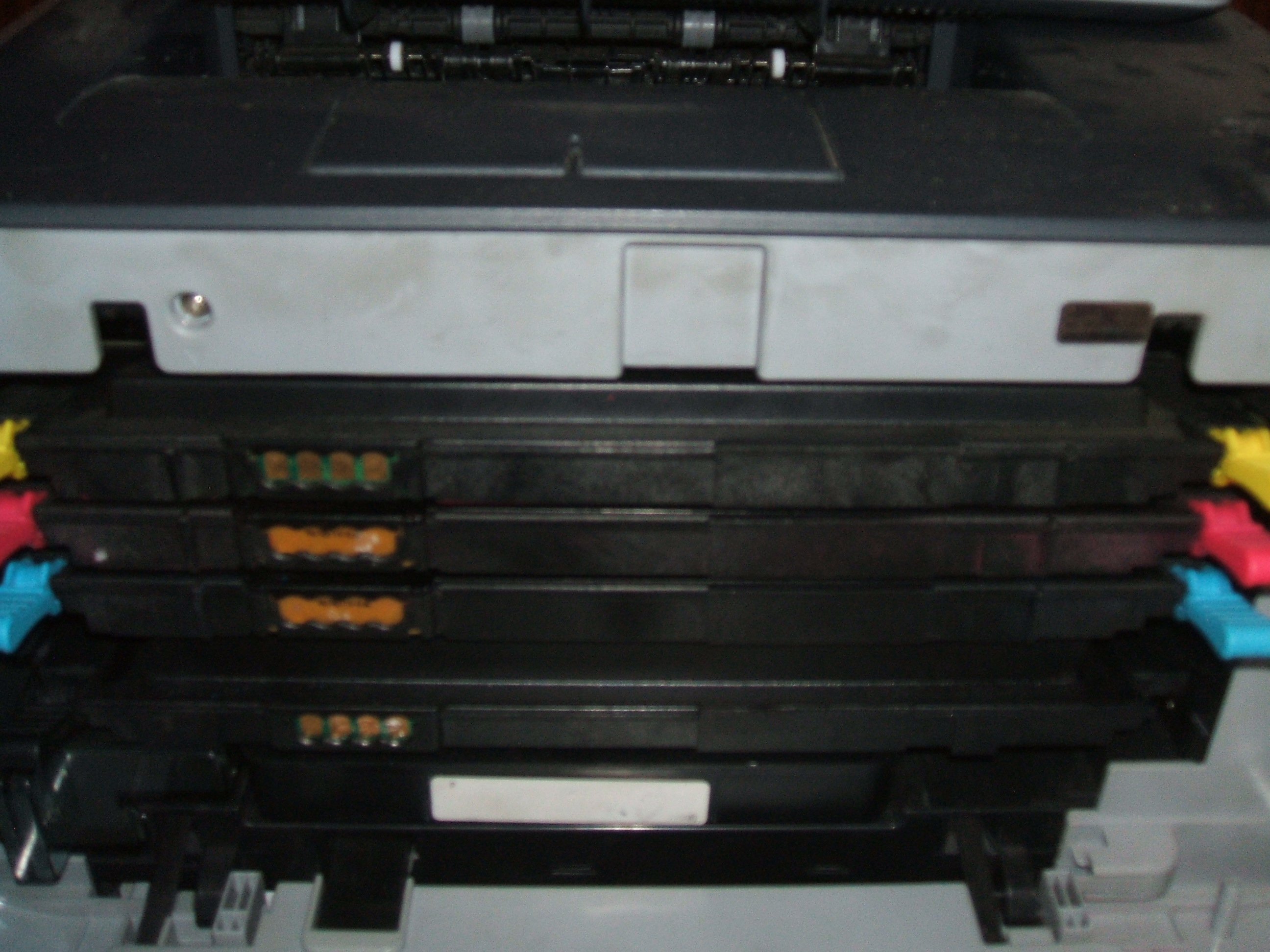

    Witam.Posiadam od klienta kolorową drukarkę marki Samsung.Jest ona już moją własnością.
    Drukarkę znajduje system.Przy jakim kol wiek drukowaniu pojawia się czarne zabrudzenie.

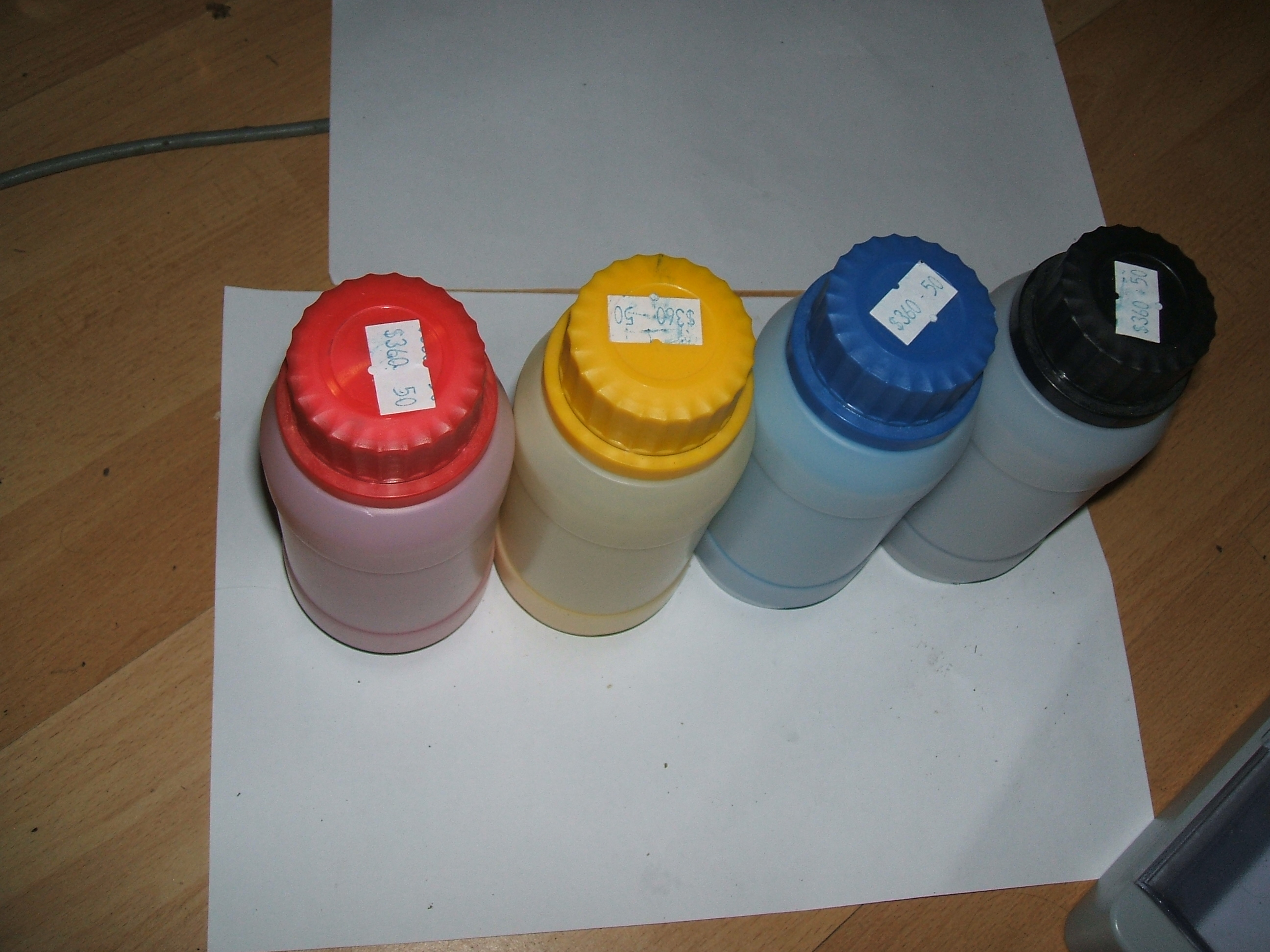

    Klientowi toner dosypywał jakiś serwisant.Mam te cztery pojemniki.
    Klient twierdzi że dotykał wałka OPC lub w innym miejscu.I to jest przyczyna.
    Zapewne większość osób powie abym wymienił czarną kasetę.
    Nie sprawdzałem cen bo nie wiem czy w 100% to pomoże.
    Czarna kaseta ma brak jednej rączki.Nie wiem czego to wina.Może upadku.
    Będę wdzięczny za podpowiedzi.

    Kreska nie jest powtarzalna co średnicę OPC więc sam bęben raczej nie jest winny. Zacznij od sprawdzenia i ew. oczyszczenia listwy.
    Może być tak że parszywy toner przy pierwszych obrotach się osadza, a listwa nie daje rady go zbierać.

    Wygląda na listwę pasa. Wyczyść porządnie a jak nie pomoże to można ją odkleić i przykleić odwrotnie.
