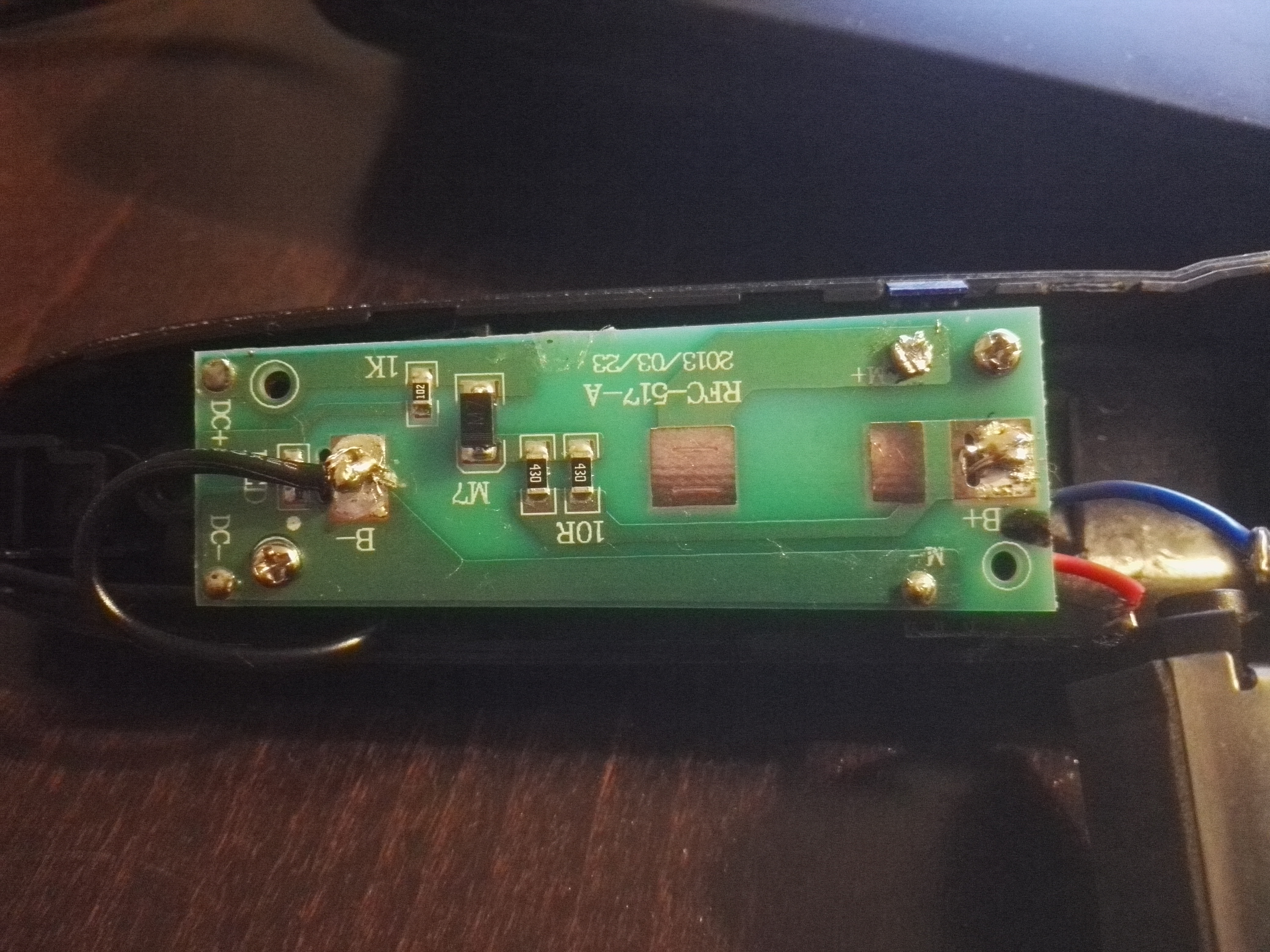

    witam, jestem laikiem w tym temacie, co muszę tu zmienić żeby działało na zasilaczu a nie akumulatorku jak było do tej pory? pozdrawiam

    Napisz coś więcej co to jest za urządzenie i czego oczekujesz, bo to co napisałeś to jakiś bełkot.

    Jeśli godzisz się na całkowite wyrzucenie akumulatora, da się to zrobić. Bez podania większej ilości informacji napiszę Ci, co mi się wydaje. Aby to coś działało tylko z zasilacza, usuwasz akumulator i lutujesz punkty DC+ i B+ ze sobą. Jeśli nie wyjmiesz akumulatora z urządzenia po takim podłączeniu, czeka Cię eksplozja!
    To jakaś tania szczoteczka do zębów lub golarka, prawda?
    Teraz ja mam pytanie - co skłoniło Cię do zadania takiego pytania bez podania minimum potrzebnych informacji? Czy na logikę nie czujesz, że my musimy wiedzieć coś więcej, by poprawnie pomóc bez dalszych pytań? To, niestety, bardzo szerokie zjawisko wśród ludzi, a ja zupełnie nie rozumiem jego genezy :D

    Jest to trymer, ale irytowało mnie ładowanie go za każdym razem 😝 dlatego chęć zmiany. W środku był aku 1.2V 600mAh.

    Jakie napięcie daje zasilacz? Jaką ma wydajność prądową? Powinno być na nim coś napisane...
    W takim przypadku nie zdziw się, jak okaże się, że akumulator był buforem, a sam zasilacz nie poradzi sobie z zasileniem silniczka.

    Maszynka jest opisana dc 4,5V 300mA wyjscie z zasilacza jest takie samo i niestety maszynka nie hula o ile wiekszy powinien być zasilacz żeby działało? Jest to bez pomiaru do ustalenia?

    Na silnik powinno trafiać 1,2 V, maksymalnie 1,4 V. Kolegi zasilacz daje sporo więcej, co powoduje także pobór większego prądu. Najpewniej zasilacz jest impulsowy i włącza się zabezpieczenie przed przeciążeniem.
    Kolega technikabasenowa ma sporo racji - najłatwiej będzie wsadzić lepszy akumulator. Podejrzewam, że dobrym pomysłem będzie zakup akumulatorka NI-MH firmy Panasonic (Eneloop) - te w rozmiarze AA (powinien się zmieścić, sprawdź) mają pojemności koło 2000 mAh. Taki aku będzie się wiele dłużej ładować - ale też powinien wystarczyć na 3x więcej.

    Wymieniłem aku na większy, zobaczymy jak będzie. Dzieki wszystkim za pomoc
