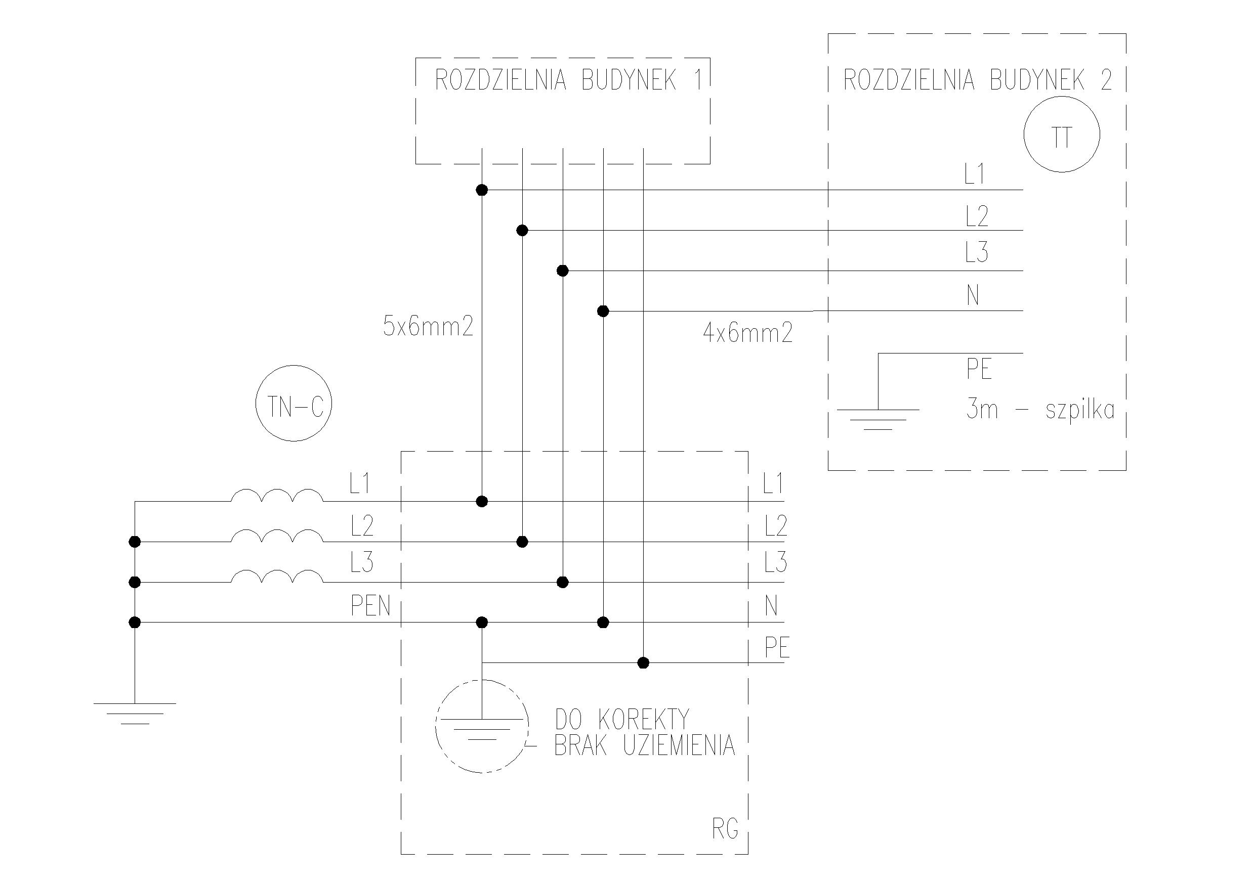

    Przyłącze główne jest typu TN-C. Jest punkt podziału na TN-C-S (swoją drogą do korekty bo nie uziemiony). Odchodzi z tablicy kilka zasileń różnych budynków (przez 3xL+N+PE). Od jednej linii odchodzę kablem 3xL + N (nie mogę zastosować piątej żyły aby odgałęzić też PE - ograniczenie fizyczne). Odgałęzienie idzie do małej rozdzielnicy a tam jako PE wykorzystuje uziom (3m szpila) czyli przechodzę na układ TN-TT.
    I teraz pomiar napięcia pomiędzy N a PE (z uziomu jak powyżej opisałem) wskazuję na napięcie ok 230V.
    Czy to jest prawidłowe zachowanie układu?
    Dziękuję i pozdrawiam
    MM

    Zrób jakieś schemat tego co opisujesz.
    Przekrój, długość tego kabla :?:
    Niema takiego układu.

    Oczywiście nie ma czegoś takiego na TN-TT.. Wstyd... Po prostu TT.
    Załączam schemat.
    Napięcie między N a PE często wynosi kilka, kilkanaście woltów. (układ TN-C-S). Chociaż w tym ostatnim przypadku nie najlepiej świadczy to o spadkach napięcia w lokalnej instalacji (od punktu rozdziału PE i N). Słyszałem, że w dużych firmach ktoś miał nawet 50V - ale to tylko słuchy, ja nigdy takich wartości nie widziałem. Napięcie miedzy PE i N ok. 230V w sieci nN jest ewenementem i przede wszystkim tworzy niebezpieczną sytuację, którą wymaga szybkiej likwidacji

    Pomyliłeś przewody, mierzysz między ziemią a L. Pomierz napięcia między wszystkimi przewodami a twoją ziemią.

    Idę właśnie jeszcze raz sprawdzić...
    Błąd na odejściu kabla!!!
    N i L zamienione tak jak zwróciliście uwagę.
    Jak to dobrze, że zanim cokolwiek podłączyłem zrobiłem prosty bo prosty (amatorski) ale pomiar. Odruchowo.
    Swoją drogą napięcie pomiędzy N a PE z uziomu obecnie na poziomie <0,5V.
    Dziękuję i zamykamy temat.
