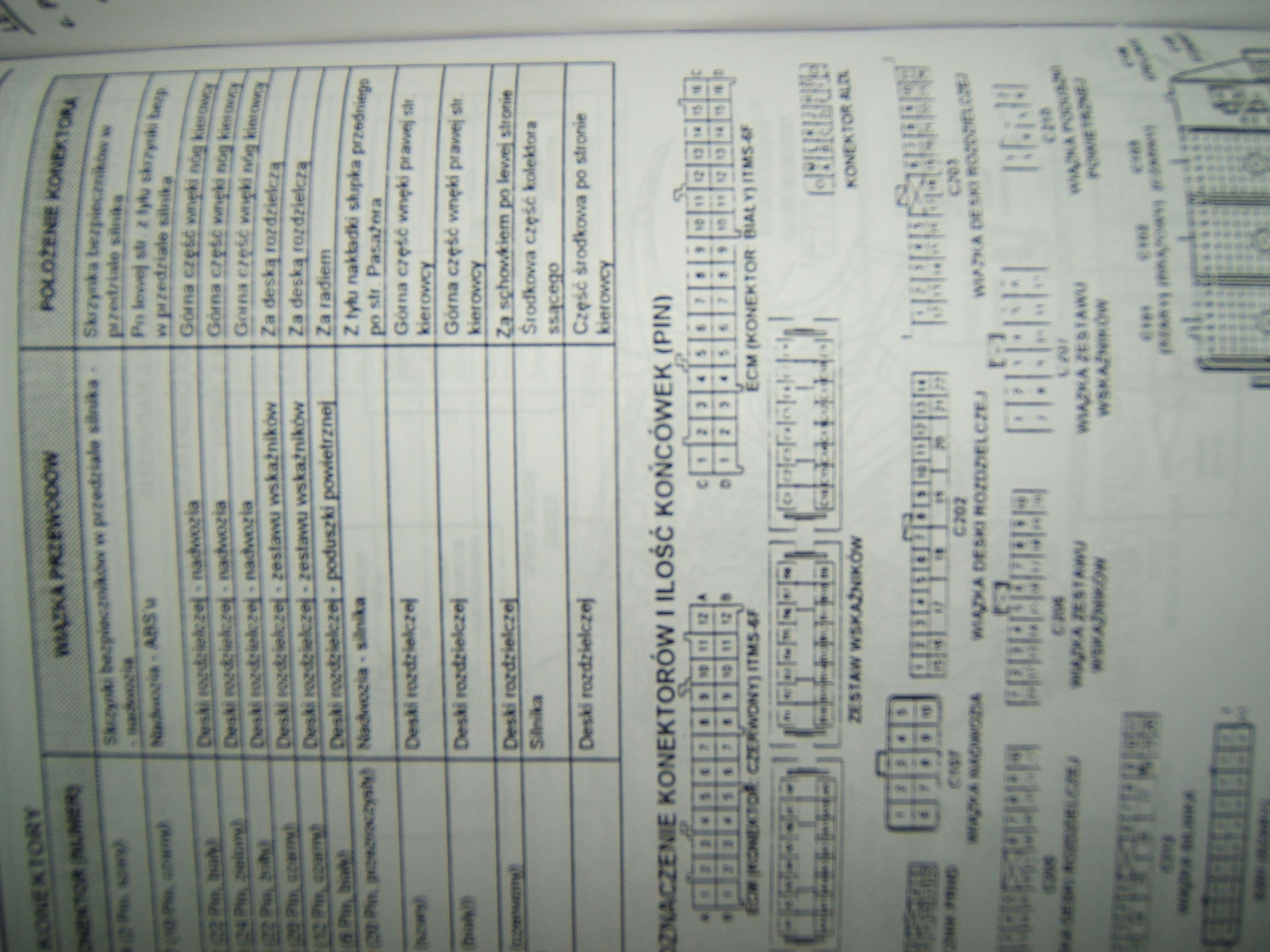

    Witam...
    Ratuje cię tylko wizyta w serwisie...
    Wtyczka typowa Daewoo, brak softu.
    Zdjęcia robione cyfrówką ,ale widać ALDL...

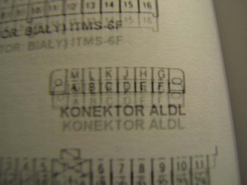

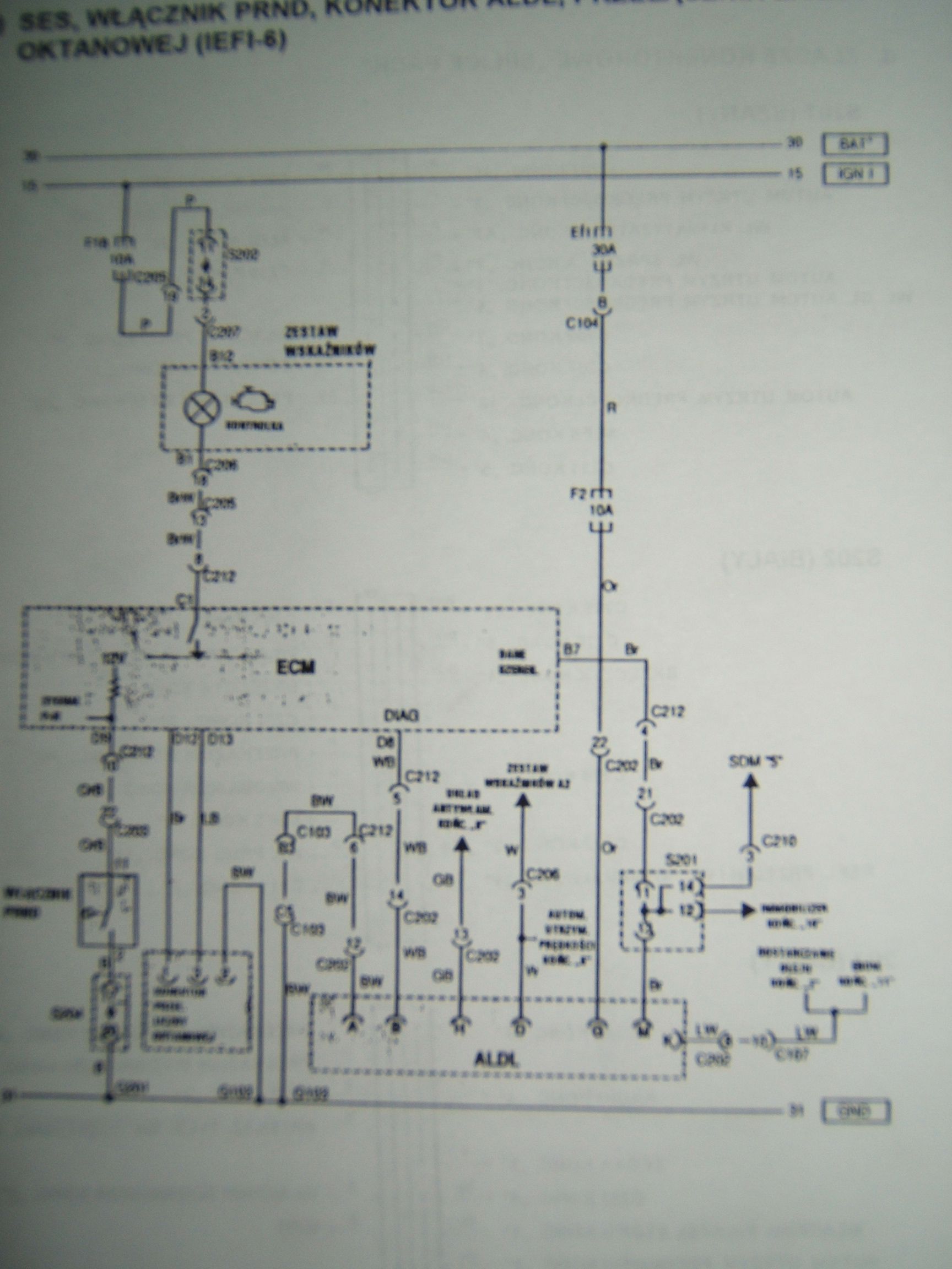

    #8 2691352
    _robert_
    Posty: 244
    Pomógł: 40
    Ocena: 69
    oto one
    Daewoo leganza. ABS nie działa od momentu, gdy akumulator został źle podłączony.
    tu jestsama wtyka

    ale mógłbyć mi jesczze powiedzieć czy przez to złącze diagnostyczne jest mozliwosc skasowania błędów od abs-u??
    bo przegladajac forum to jakos nikt nie pisał że można. zmostkowałem piny a o b i zaczela mi migac lampka check engine w takiej kolejnośći,
    1 mignięcie ok. 1 sek. przerwy i dwa mignięcia ok 3 sek. przerwy i tak w kółko.
    czy jest mozliwosc taka metoda sprawdzenie kodów błędu dla abs-u??

    Wszystko OK z silnikiem i jego sterowaniem.
    O resztę też byłbym raczej spokojny sterowniki pamiętają usterki i reset musi wystarczyć.
    Połączenie odbywa się poprzez to samo gniazdo co silnik ze wszystkimi sterownikami za pomocą np.Skaner 100 koszt jak u nas 50zł.
