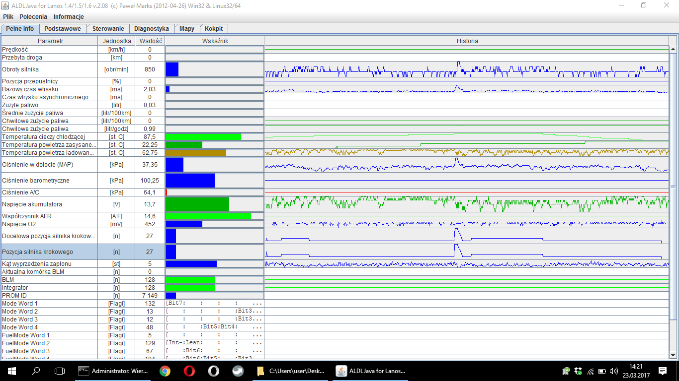

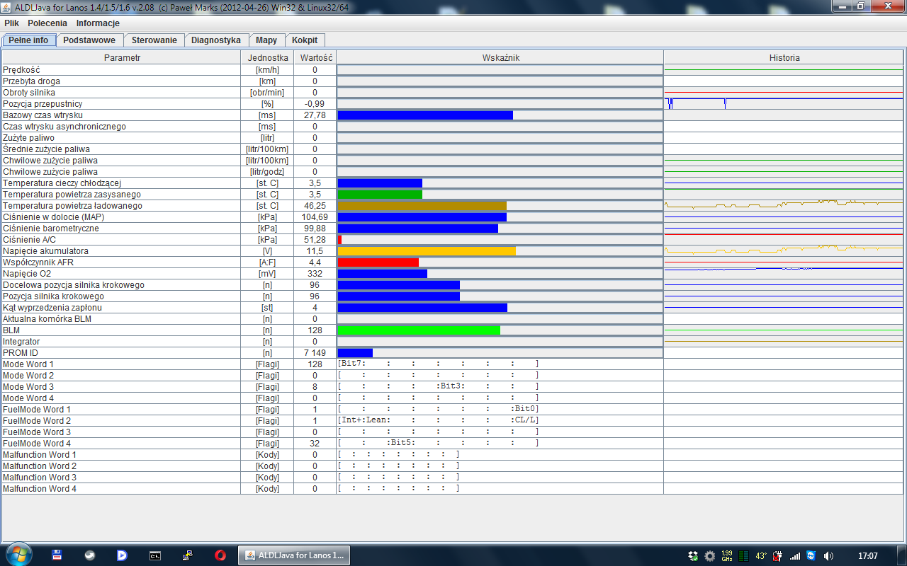

    Wstęp:
    Kupiłem Lanosika w zasadzie jako pierwszy samochód. Niestety ciągle coś jest nie tak. Zakup nieudany. Niby mógłbym się pozbyć problemu i sprzedać go, ale nawet w takiej sytuacji można spojrzeć na jaśniejszą stronę życia: samochód, który się nie psuje, nie nauczy nas motoryzacji. Wiedza ta przyda się do lepszego dbania o kolejny samochód, a nawet do diagnozowania czyichś wehikułów (kiedy mechanicy nie dają rady). Dzięki gratowi można poznać mechaników - który solidny i tani, a który drogi i słaby, a nawet trzeba po nich poprawiać i nie się wie za co się zapłaciło 100zł, kiedy i tak trzeba było własnoręcznie poprawiać po mechaniku. Za prowizoryczną regulację gazu 30zł, która nic nie dała, a byłem u 2 gazowników z największymi warsztatami w moim mieście. Lanos jest prosty w konstrukcji i tani w naprawie, więc dobrze się nadaje jako pomoc naukowa.
    Zadania:
    Ustalić co jest przyczyną różnych nieprawidłowości w Daewoo Lanos przy użyciu interfejsu ALDL.
    Zadanie nr 1:

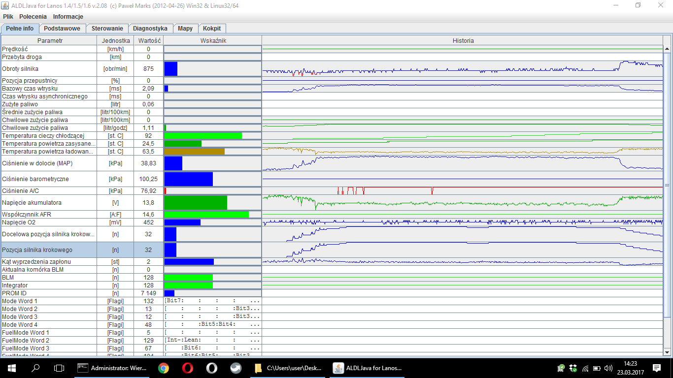

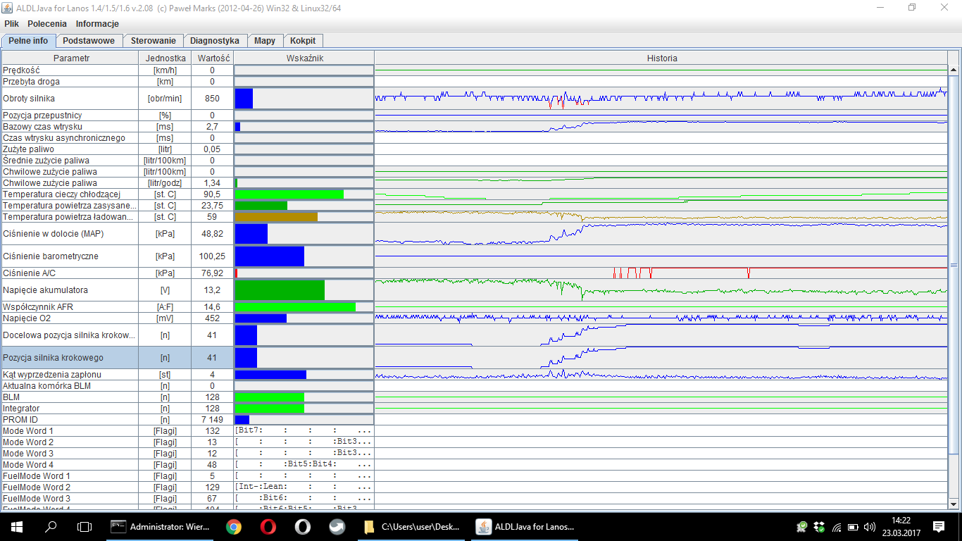

    Na zimnym silniku włączyłem zapłon nie uruchamiając silnika.
    *Temperatura powietrza zasysanego i cieczy chłodzącej są takie same i odpowiadają temperaturze zewnętrznej - więc oba czujniki sprawne. *Temperatura powietrza ładowanego 46 stopni C i skacze - tylko, że nie ma takiego czujnika nawet. Wykresy tak samo skaczą jak napięcie akumulatora, więc to jest napięcie akumulatora, tylko pomnożone przez jakąś stałą. Należy to ignorować.
    *Ciśnienie barometryczne i MAP różnią się o 5kPa. Czy to ma jakiś wpływ i się mieści w normie?
    *pomiędzy 2 zrzutami odłączyłem sterownik gazu Lecho mini lambda - najgorszy szkodnik - zakłócał pracę TPS i Lambdy a także sterował silnikiem krokowym na wężu gazowym tak, żeby obroty falowały.
    *Napięcie widziane przez ECU jest niższe o 0,6V od rzeczywistego na klemach akumulatora. Czy to normalne? Zarówno na pracującym jak i wyłączonym silniku. Masa jest dobra - max 0,1V różnicy potencjałów silnik - minus akumulatora.
    *Silnik pracuje mi nierównomiernie 850 +/- 25 obr. Może różnica nieduża ale odczuwalna - wskazówka obrotomierza drga, słychać nierówne obroty, czuć nierównomierne drgania wydechu, buda drga - tak jakby wypadały zapłony, albo coś nie tak z wydechem. Jak zdiagnozować wypadające zapłony lub zapchany wydech?
    *Po obciążeniu instalacji elektrycznej obroty spadają - najpierw silny impuls, a potem silnik zostaje na niższych obrotach niż był. Po usunięciu obciążenia obroty z powrotem są wyższe. Najgorzej jak się załącza dmuchawa chłodnicy. Podobnie jest zaraz po zahamowaniu do 0, na chwilę obroty spadają jakby miał silnik zgasnąć.

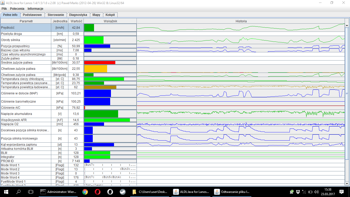

    Przelicz sobie kPa na bar - to 0,05bar. Znikoma różnica pomiędzy odczytem z dwóch różnych sterowników.
    Nie widzę zbytnio różnicy między tymi zrzutami. Pozycja przepustnicy różna o niecały 1%, myślę że nie ma to znaczenia dla ECU.
    Napięcie na sondzie różne pewnie przez to że ten sterownik emuluje pracę sondy na LPG i przez to ta różnica napięcia.
    Zawsze na sterowniku będzie niższe napięcie niż na akumulatora - różnica w spadku napięcia na przewodach i złączach. Taki spadek napięcia nie ma to znaczenia dla ECU.
    Zapchany wydech - auto pracuje ciszej i czuć że nie chce jechać.
    Nie wiem czy to wszystkie dane jakie pokazuje ten sterownik ale zazwyczaj można znaleźć w sterowniku takie dane jak zliczanie wypadania zapłonów gdzie widać czy są i na którym cylindrze. Byś może Twój sterownik nie posiada takiej funkcji.

    Czasem 0% czasem -0,5% czasem -1% - właśnie chodzi o te zakłócenia. A po drugie - wciśniecie gazu do deski z mini lambdą to 83%, po usunięciu dziadostwa 100%. Lambda też była zakłócona - z Leszkiem 352mV i pływa, po usunięciu 452mV i stabilnie. Spójrz na to co się działo z emulacją po obciążeniu instalacji elektrycznej:
    Jak zdiagnozować nieprawidłowości w Daewoo Lanos za pomocą interfejsu ALDL?
    Tak w ogóle czasem miałem wolne obroty 1900, po dociążeniu instalacji 1700 - jak w powyższym obrazku.

    Zbytnio nie widzę jak to tam dokładnie wyglądało ale tam ma sobie skakać napięcie przy równej prędkości obrotowej, być bliskie 1V przy daniu gazu w podłogę i ma mieć 0V przy schodzeniu silnika z obrotów z puszczonym gazem tak do ok 2tyś.
    Jeżeli masz cały czas 452mV na lambdzie tzn. że masz brak sygnału z niej lub jest uszkodzona.

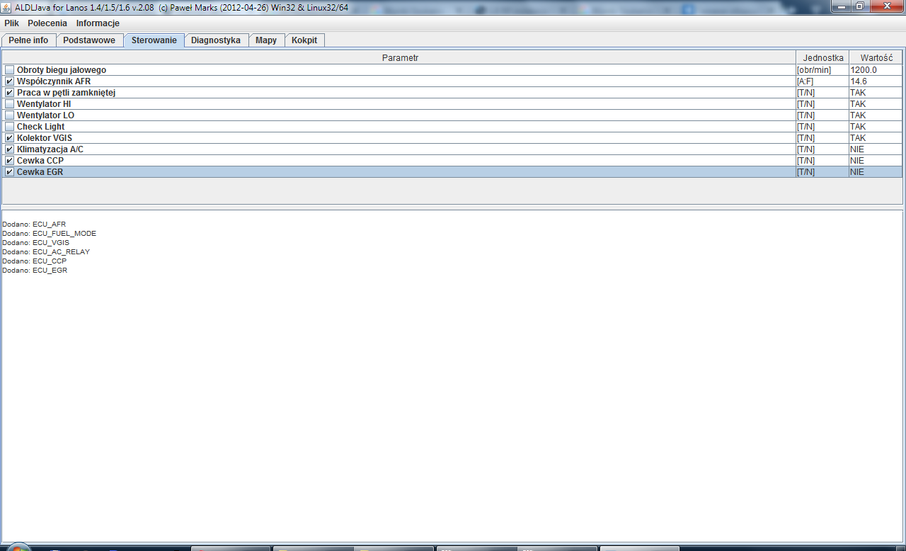

    Widzę, że jest podany sposób alternatywny do emulatora sondy lambda - wmawiać ECU, że temperatura silnika jest poniżej 75C. Tylko, że nie załączą się wentylatory i przegrzejemy silnik. Uszkodzony termostat też nie jest dobrym rozwiązaniem, bo silnik długo się nagrzewa - większe spalanie, szybsze zużycie silnika, gorsza kultura pracy.
    Dalej nie wiem jak sprawdzić, czy EGR, VGIS, CCP czy działają poprawnie.
    Co powinno się stać po wybraniu resetu silnika krokowego? Tylko zapomnienie adaptacji obrotów jałowych? Czy silnik krokowy powinien się ustawić do pozycji 0 (chociaż na chwilę) i zdusić silnik?
    W instrukcji programowania obrotów jałowych jest napisane, żeby załączyć klimatyzację lub podgrzewanie szyby. Mam klimatyzację, ale się nie załącza. A czy nie lepiej obciążyć bardziej - np. jednocześnie podgrzewanie szyby + światła z przeciwmgłowymi? Może się uodporni na spadek obrotów przy obciążaniu instalacji elektrycznej?
    Czy można obserwować na komputerze programowanie obrotów jałowych - będą widoczne w mapie?
    Otworzenie zaworu pochłaniacza oparów benzyny powinno podnieść obroty silnika na biegu jałowym? Załączam i nic nie da się zaobserwować.

    Więc od początku.
    Zakręcona butla gazu, do tego odseparowana instalacja gazowa (elektrycznie ) od instalacji fabrycznej, w tym odłączenie emulacji sondy i podłączenie sondy bezpośrednio do ECU. Nie podałeś czy dopięty czy by pass na tym obwodzie. Włączasz silnik na benzynie na 10 minut.
    Od tego momentu zaczynasz zabawę w pracę na benzynie.
    TPS regulujesz na 0.64V - nie mniej, nie więcej.Regulacja na zatrzymanym silniku, włączonym zapłonie. Sprawdzasz szczelność przewodów pochłaniacza par paliwa CCCP nie CCP, cewka na kolektorze dolotowym.
    VGIS to jak dobrze pamiętam to oznaczenie zmiennej geometrii kolektora dolotowego w 16 zaworowym , 8 tego nie miała.EGR ma mieć szczelną membranę i wężyki podciśnieniowe.
    Reset zaworu powietrza biegu jałowego? Koreańczycy życzyli sobie zdjęcia klemy, a po ponownym podłączeniu włączenie i wyłączenie zapłonu po kilka sekund każde, przed odpaleniem.

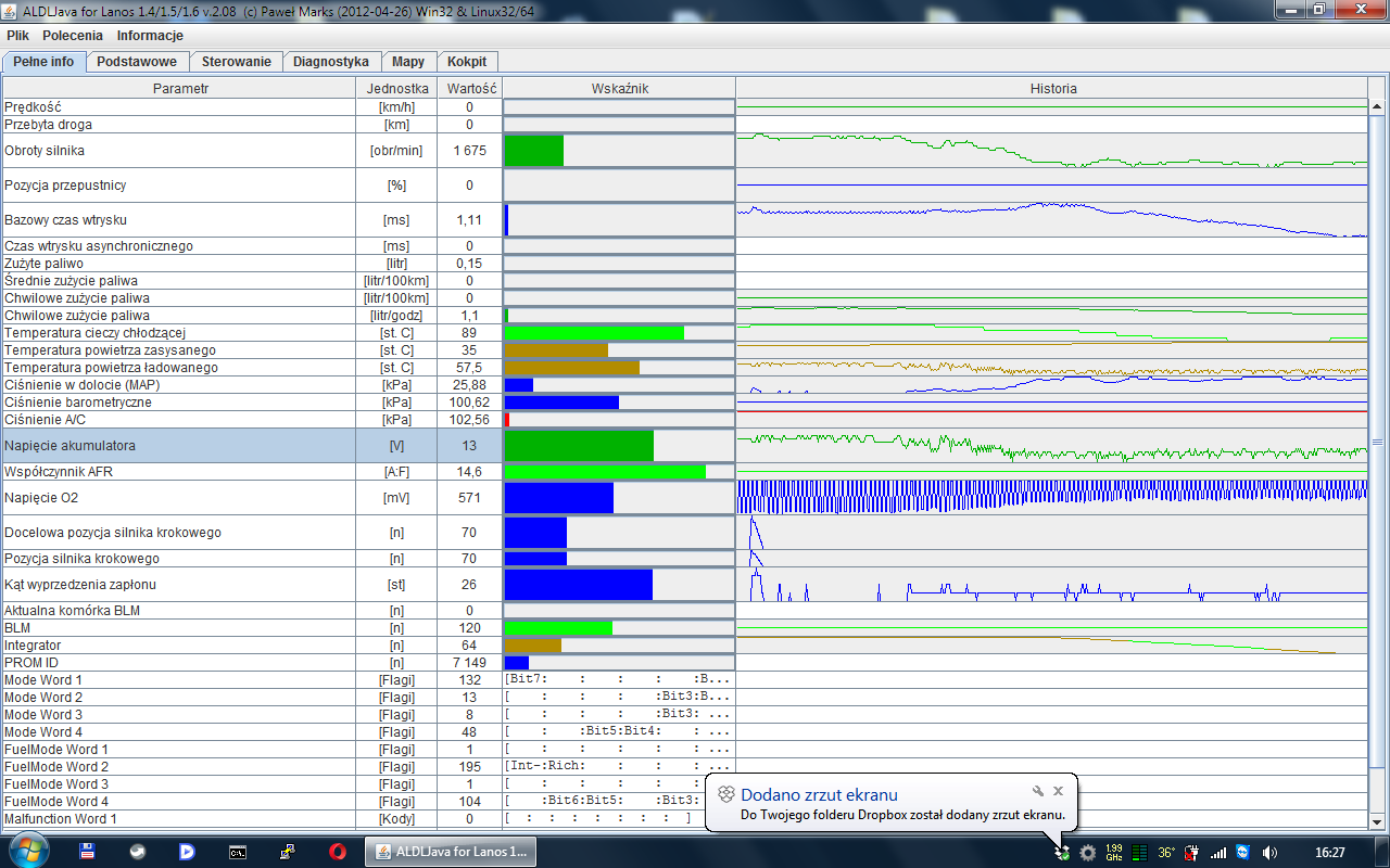

    Pokaż nowe screeny z programu po resecie, programowaniu, i po jeździe na benzynie.

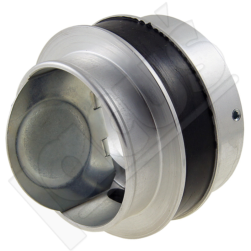

    Mam klapę antystrzałową w rurze dolotowej. Coś takiego:
    Ona jest normalnie zamknięta, a otwiera ją zasysane powietrze. Strzał z kolei szybko zamyka klapę i gazy z wybuchu wychodzą spod gumowej opaski. Kiedy otworzyłem pokrywę filtra powietrza i lekko przechyliłem to ustrojstwo, to metalowa klapa bardziej się otworzyła i silnik zaczął się dusić i zgasł. Na benzynie nic się nie działo. Z odkręconą klapą na LPG pracował, dopóki się trzymało pedał przyspieszenia, puściło się to gasł. Na benzynie OK.

    A propos maksymalnej prędkości: mój jedzie max 160km/h i rozpędzanie trwa długo. W sumie i tak za słabe zawieszenie do takich prędkości i spalanie wtedy pewnie 25 litrów. Kiedy miałem lewe powietrze na wtryskiwaczach benzynowych, to jechał max 125km/h i to była już oznaka, że coś nie tak z silnikiem. Na gazie było gorzej niż na benzynie. I teraz wiem dlaczego - osłabło podciśnienie i parownik dostarczał za małą ilość "podtlenku" LPG.

    Widzę, że jest problem z ciśnieniem w dolocie MAP. To może ono powoduje na wolnych obrotach nierównomierną pracę silnika? Po włączeniu świateł i ogrzewania tylnej szyby ciśnienie w dolocie wzrasta z 38kPa na 49kPa. Przy próbie dynamicznej jazdy po wciśnięciu pedału przyspieszenia 100% przyspiesza gorzej niż przy wciśnięciu na 50%. Różnica nieduża, ale wyczuwalna. Dodatkowo wtedy zaczyna hałasować wydech - jakby był zepsuty tłumik. Na wykresach widać, że nie ma wtedy podciśnienia w dolocie. Czy to objaw zapchanego wydechu? A może zawory są nieszczelne?
