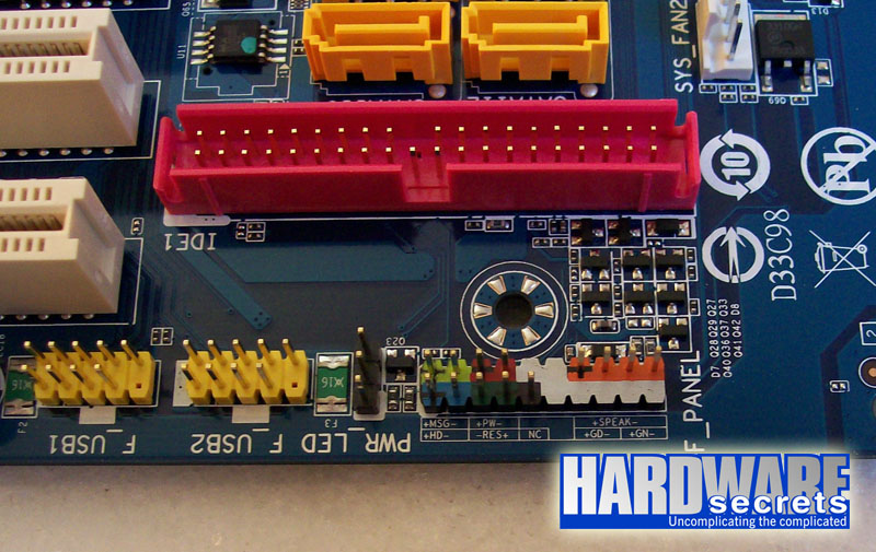

    Otóż w tym tygodniu czyściłem generalnie komputer. Wszystko podpiąłem jak trzeba.
    Jednak dioda (czerwona) od mojego dysku nie świeci. Wszystkie kable są podopinane.
    Płyta główna to GIGABYTE GA-EP31-DS3L V.1 (2008 r. zdjęcie poglądowe w załączniku).
    Dysk to Seagate Model: ST3500413AS (2011r. zdjęcie poglądowe w załączniku).

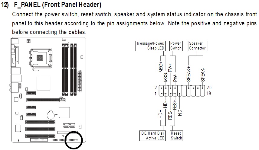

    Dodatkowo załączam zdjęcie części płyty głównej z portami do podpięcie panelu przedniego oraz zdjęcie z instrukcji pokazujące jak powinien być on podpięty.
    P.S. Wyczytałem też, że to kwestia tego czy dysk jest w trybie Niewolnika lub Mistrza - sprawdzałem w obu i nie działa.
    Z góry dziękuje za pomoc i pozdrawia.
    EDIT:
    Kable są tak podpięte, iż ich napis na nich jest to dołu.

    Obróć wtyczkę i sprawdź.

    To, że "wszystkie kable są popodpinane" nie jest równoznaczne z tym, iż są one wpięte prawidłowo. Gdyby tak było, to dioda by świeciła (mrugała). Oczywiście o ile przy czyszczeniu nie zrobił Pan jakiegoś "kuku" płycie.
    Zamiast zdjęć płyty i manuala wystarczy lepiej będzie sprawdzić wpięcie, jego sposób, przewodów HDD Led obudowy do "niebieskiej pary pinów" na płycie.
