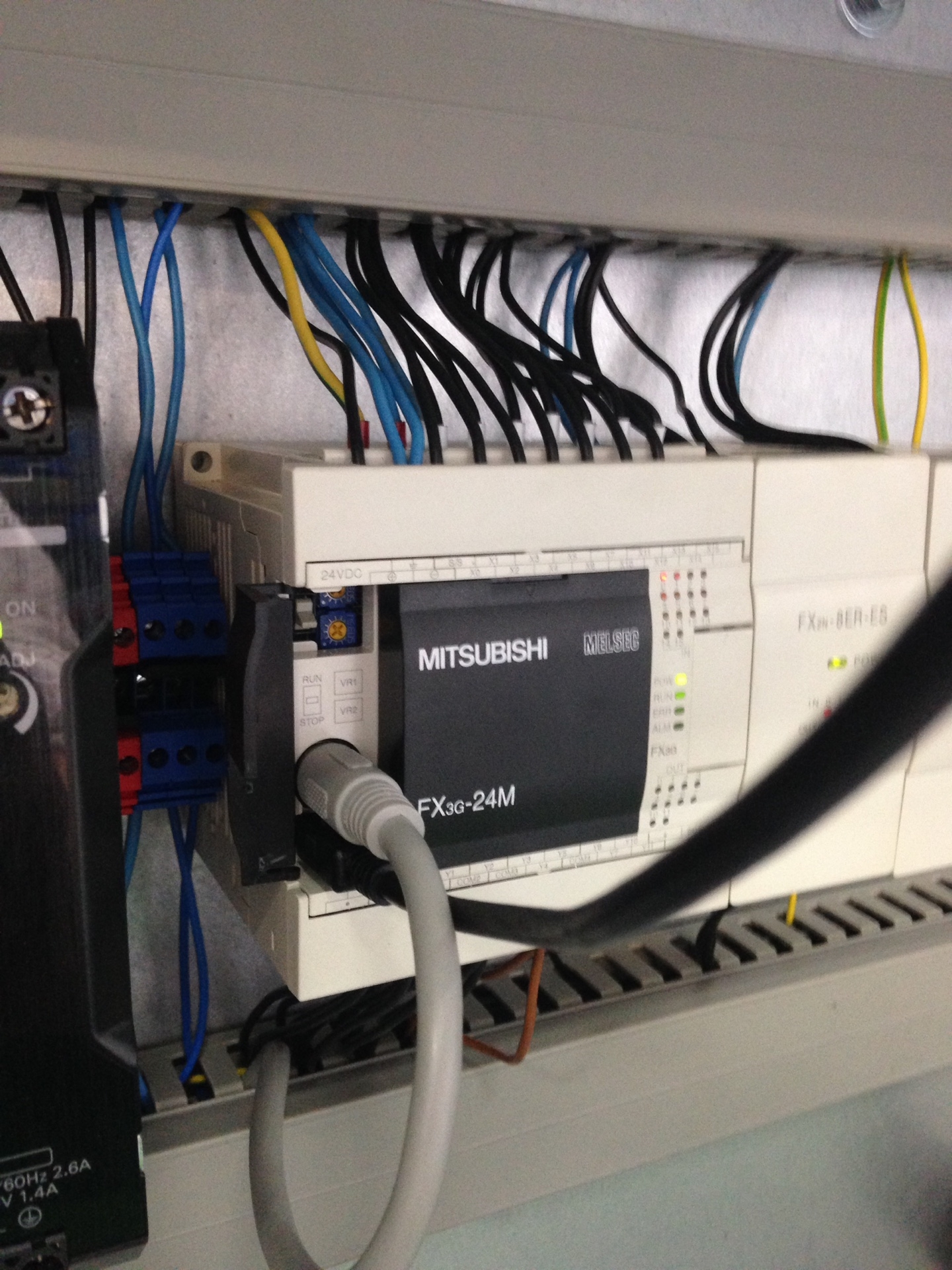

    Witam wszystkich serdecznie,
    dostałem za zadanie wykonać matrycę do urządzenia które posiada sterownik FX3G-24M. Zdjęcie poniżej.
    Potrzebuję odczytać z tego sterownika programy, skopiować i zmienić nazwę. Proszę mi powiedzieć jak skomunikować się z tym sterownikiem? Jest tam wyjście mini USB jednak po podłączeniu zwykłego kabelka widniał komunikat, że urządzenie nie zostało rozpoznane. Oprogramowanie GX Works 2 mam, jednak chyba ono jest potrzebne jedynie do programowania.
    Czy ktoś może mi podpowiedzieć jak wykonać tę komunikację z tym sterownikiem? I czy można gdzieś kupić taniej kabel niż od Mitsubishi za 120 euro...

    #2 16671155
    kemot55
    Posty: 1305
    Pomógł: 183
    Ocena: 146
    Zostań przy USB. Trzeba zainstalować drivery(załącznik co prawda do "FX3U", ale powinien działać). Nie wiem za bardzo co znaczy "matryca" do urządzenia, ale FX są kapryśne i jeżeli program był napisany zgodnie z IEC to upload będzie w postaci IL a nie drabinki.
    "RedCable" można zrobić, są schematy w sieci, ale nie warto jak jest port USB. Z tym, że "czerwony" kabel działa zawsze a wszystkie inne interfejsy można skonfigurować i wyłączyć możliwość programowania (np. przez przypadek)

  • #5 16672738
    witbike
    Posty: 109
    Ocena: 8
    Czyli przez mini USB nie dam rady się połączyć ze sterownikiem?
  • #7 16673684
    BANANvanDYK
    Posty: 7778
    Pomógł: 1166
    Ocena: 2591
    Można ewentualnie połączyć się poprzez panel HMI, ale wówczas potrzebowałbyś oprogramowanie do panela (sterownik urządzenia USB).
  • #8 16673850
    kemot55
    Posty: 1305
    Pomógł: 183
    Ocena: 146
    Ja tam bym przynajmniej spróbował. Z tym, że w PC to będzie emulowany COM a w Works2 wybiera się też połączenie po COM a nie po USB.

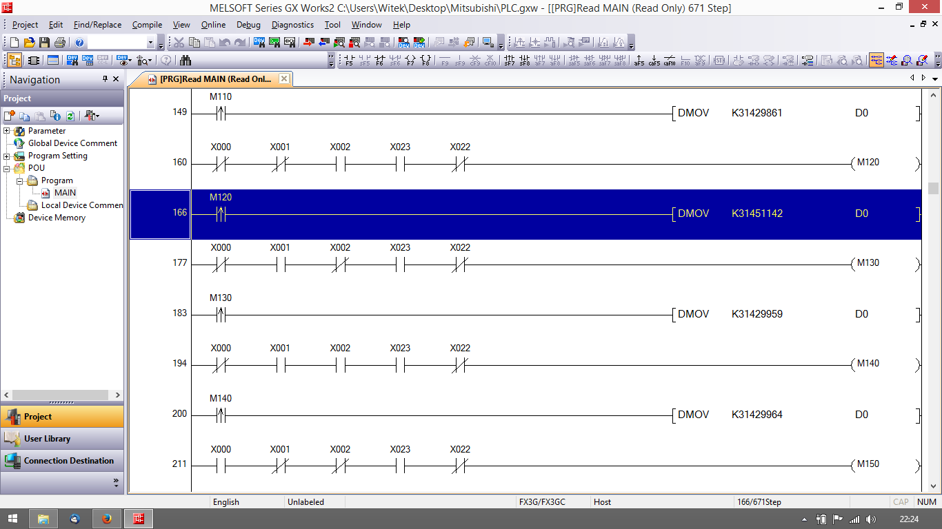

  • #9 16684705
    witbike
    Posty: 109
    Ocena: 8
    Udało mi się połączyć po kabelku SC09-USB. Zczytałem program, chyba jedyny który tam był. Teraz potrzebuję przestudiować programowanie Mitsubishi ponieważ potrzebuję skopiować jakiś istniejący program i zapisać go pod inną nazwą z ilością wejść jaka mnie interesuje. Jak na razie widzę tylko krzaczki i nigdzie nie ma żadnych nazw programów

  • #10 16689008
    ejcon
    Posty: 291
    Pomógł: 3
    Ocena: 63
    To co przesłałeś to raczej nie jest program .
    GX work nie działą nie można go odczytać
    Zerknij na Youtobe jak połaczyć się z fx i jak zczytać program

    #12 16690275
    ejcon
    Posty: 291
    Pomógł: 3
    Ocena: 63
    Masz rację zle się pobrał wczoraj .
    Z czym masz problem ?
    Jest cały program w tw drabince .Wersja opisowa widnieje tylko u programisty trzeba samemu nanieść wszystkie dane .
    M1 markier prawdopodobnie panelu operatorskiego bo w programie nie ma odwołania
    X wejścia
    Y wyjścia
    Dmov komenda przesunięcia
    T timer
    Do analizy potrzebny ci jeszcze schemat elektryczny co gdzie jest podłaczone (np x00 czujnik itp).
