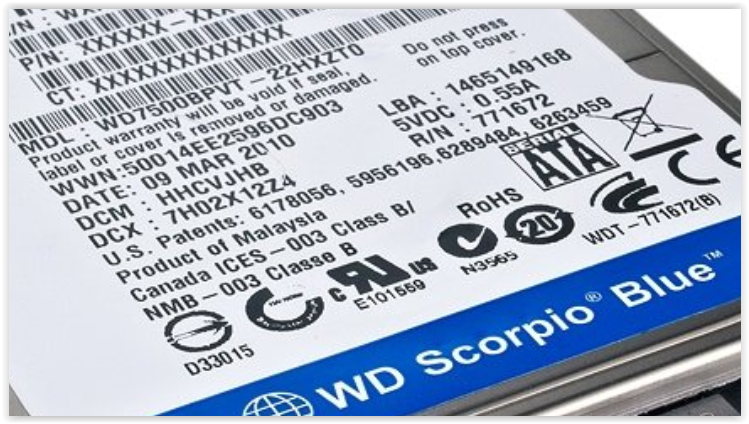

    Mam tytułowy dysk z zalaną elektroniką dodatkowo po bardzo nieumiejętnej ingerencji, szukam informacji jaka elektronika będzie działać z tym dyskiem.
    Czy będzie działać z płytką np. z dysku WD7500BPVT-35HXZT3?

    Zamieść zdjęcie tej elektroniki i numery z niej.

    I zdjęcie z naklejki z dysku uszkodzonego. :idea:

    Zdjęcia w załącznikach.
    • WD7500BPVT-24HXZT1 - jaka elektronika pasuje po zalaniu i ingerencji? 20170901_000231.jpg (291.85 KB) Musisz być zalogowany, aby pobrać ten załącznik.
    • WD7500BPVT-24HXZT1 - jaka elektronika pasuje po zalaniu i ingerencji? 20170901_000215.jpg (975.96 KB) Musisz być zalogowany, aby pobrać ten załącznik.

    nanab napisał:
    WD7500BPVT-35HXZT3
    Malaysia, to już go wyklucza. :|

    Wiec musi zgadzać się cały MDL i kraj produkcji? Z tego co widzę to jakaś ekstremalnie limitowana edycja z Tailandii, wszystko podobne co znalazłem do tej pory to Malezja :(
    Czy jest szansa że dysk ruszy z elektroniką z tajlandii po podmianie pamięci 25x040 ze starej elektroniki?

    Szukaj elektroniki z numerem 2060-771692-005.
    Do podmianki układ U12.

    Kupiłem elektronikę po numerze, była w dysku WD2500BEKT-75PVMTO z malezji. Po podmianie pamięci działa. Niestety uszkodzona okazała się mechanika-głowica "przykleja się" do powierzchni dysku.
