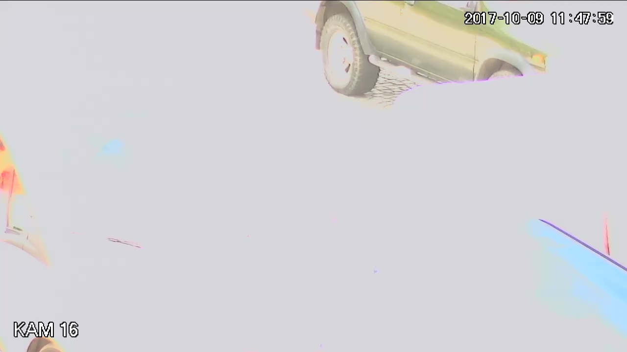

    Szukałem ostatnio kamery do odczytywania tablic rejestracyjnych w systemie HDCVI, AHD lub TVI. Niestety nie znalazłem nic sensownego oprócz kamery z tematu. Kamera posiada obiektyw 6-60 co umożliwia wykadrowanie odpowiedniego fragmentu na dużej odległości. Dodatkowo mocne diod podczerwieni no i ustawny czas migawki. Niestety jak ustawiam migawkę 1/400 w nocy świetnie radzi sobie ze zczytaniem tablic niestety rano obraz robi się cały biały. Jak poprawnie ustawić czas migawki do tego celu?

    Jeśli chodzi o kamerę z tematu to sprawa wygląda w następujący sposób. Ustawienia kamery pozwalają na odczyt rejestracji zarówno w dzień jak i w nocy. Niestety w moim przypadku w słoneczny dzień słońce przez pewien fragment dnia świeci prostopadle do kamery co daje następujący efekt :
    Kamera BCS THA8130 - jak ustawić migawkę do odczytu tablic rejestracyjnych?
    Próbowałem to oczywiście wyregulować prędkością migawki jednak jeśli mamy dobry odczyt w dzień nie mamy go w nocy. Musiałem zastosować drugą kamerę do odczytu tablic w nocy.
    Mój przypadek jest dość extremalny ze względu na zróżnicowane oświetlenie, prędkość poruszających się pojazdów ( około 50 km/h) oraz dużą odległość od pojazdów.

    Zmień położenie kamery. Ewentualnie wykombinuj jakąś osłonę na obiektyw - coś takiego, jak to robią w aparatach fotograficznych.
