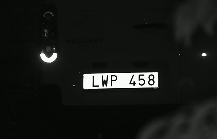

    Opisałeś dokładnie wszystko na odwrót. Kamery do rozpoznawania tablic rejestracyjnych maja zwykle 2MP.
    Kluczem do rozpoznania tablicy rejestracyjnej jest ustawienie szybkiej migawki nawet 1/10000 aby uniknąć rozmycia obrazu niestety kosztem przyciemnienia obrazu.
    Kompensuje się to właśnie mocnym IR które ma się odbić od odbłyskowej foli tablicy rejestracyjnej.
    Zdjęcie tylnej części samochodu z widoczną tablicą rejestracyjną LWP 458, oświetloną w ciemności.

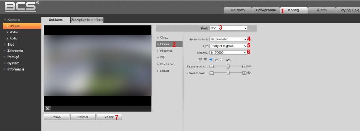

    8Mpx masz po to aby za widoku też była możliwość rozpoznawania tablic bo nie tylko w nocy pojazdy się poruszają. Kolejna kwestia to ogniskowa i kadr jeśli faktycznie masz powiedzmy spory zoom który ma obejmować mały skrawek obrazu nie obejmujący prawie całego obrazu a jedynie obszar w którym przeważnie i zazwyczaj pojawia się pojazd wtedy masz po prostu odczytywanie rejestracji kosztem wspomnianego ogólnego obrazu zwłaszcza w nocy. Minus taki że nie ma dowodu na to kto danym pojazdem kieruje o ile nie ma na wjeździe dodatkowej kamery która taką sylwetkę rejestruje.
    Sama kamera oczywiście czy tam jej przetwornik obrazu musi mieć tą wspominają obsługę priorytetu migawki.
    Dodatkowo kamery tego typu mają czułe przetworniki obrazu: minimalne oświetlenie
    0,0007 luksa przy F1.6 (kolor, 30 IRE)
    0,0004 luksa przy F1.6 (czarno-biały, 30 IRE)
    0 luksów (oświetlacz włączony)
    Zapewnia to lepszą widoczność przy słabym świetle a tam gdzie go nie ma to wiadomo załącza się oświetlacz IR wspomagający ustawienie migawki na bardzo krótki czas otwarcia tak aby pojazd przeważnie poruszający się do 60k/h mógł być ( jego rejestracja) zarejestrowany i zidentyfikowany.

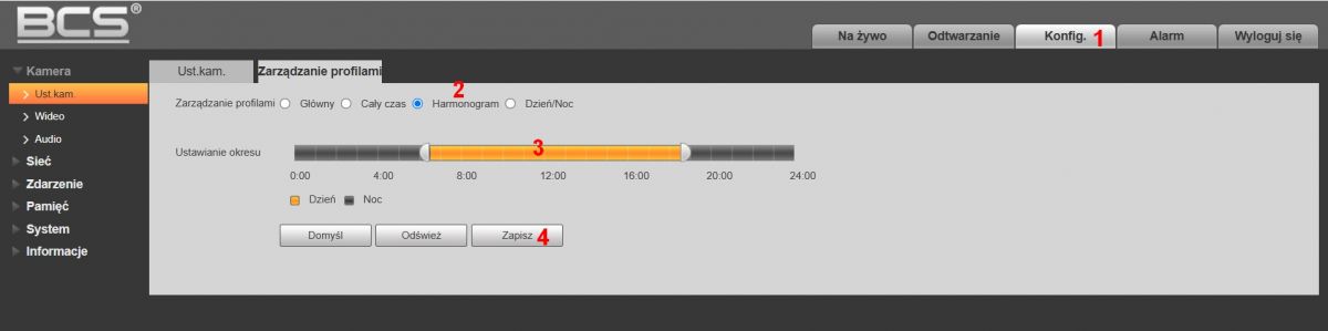

    Jak się nie mylę przeważnie można ustawić harmonogram działania takiej kamery gdzie za dnia ustawia się inaczej jak gdy robi się ciemno. Do zwykłego otwierania szlabanu i wpuszczania z listy dostępu wyszczególnionych pojazdów np pracowników firmy czy tylko samego prezesa to przeważnie kamera działa tylko jako czytnik tablic chodź za dnia wiadomo widać lepiej pojazd.
    Dzień noc można ustawić względem harmonogramu czyli np ustawiasz że słońce wstaje o 6:30 a zachodzi o 16:30 oczywiście to zależy od miesiąca zima dzień trwa krócej więc wiadomo noc będzie górować nad dniem. Można też ustawić na stałe że cały czas jest aktywny profil nocny.
    Zrzut ekranu panelu zarządzania kamerą BCS z ustawieniami harmonogramu.
    Kolejne opcje to ustawienia dla nocy migawkę ustawiasz tak abyś był zadowolony
    Zrzut ekranu z interfejsem konfiguracji kamery BCS.
