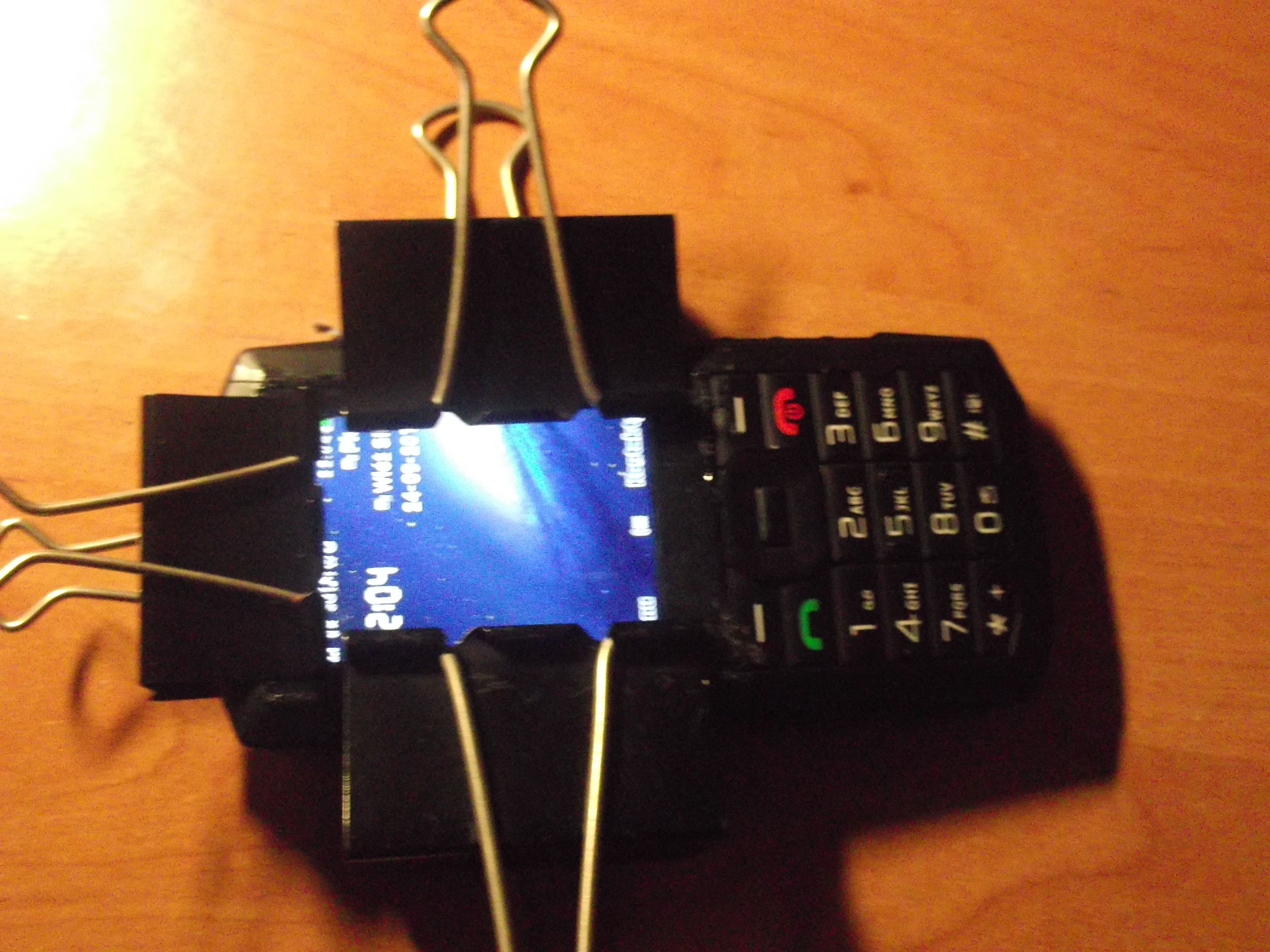

  • Telefon MaxCom MM916, który według producenta jest telefonem "budowlanym" (IP67) ma szybkę wyświetlacza o zbyt małej wytrzymałości, oryginalne pękła od nacisku materiału kieszeni spodni przy wsiadaniu do samochodu, serwis szybek nie sprzedaje, a wymiana u nich jest nie akceptowalnie droga.
    Jeśli dla użytkownika nieistotny jest wygląd, a istotna jest wytrzymałość - jest możliwa samodzielna wymiana szybki.
    Oryginalny klej jest dość miękki, o piankowej strukturze - szybkę usunąłem za pomocą nożyka do tapet.
    MaxCom MM916 wymiana pękniętej szybki, nowa szybka od przyłbicy spawalniczej
    Resztki starego kleju usunąłem za pomocą nożyka do tapet. Następnie wyczyściłem patyczkami kosmetycznymi nasączonymi bezbarwnym denaturatem.
    Nową szybkę wyciąłem nożykiem do tapet według starej - wystarczy naciąć poliwęglan, a potem odłamać. Podobnie jak tnie się szkło krajakiem tylko musi być głębsza rysa.
    Przyciętą szybkę wkleiłem na kleju błyskawicznym o konsystencji żelowej. Na czas twardnienia kleju ścisnąłem klipsami biurowymi.
    Naprawiony telefon.
    Koszt całej operacji około 30zł. Szybki do przyłbicy spawalniczej, poliwęglanowe i klej błyskawiczny kupiłem w markecie budowlanym.
