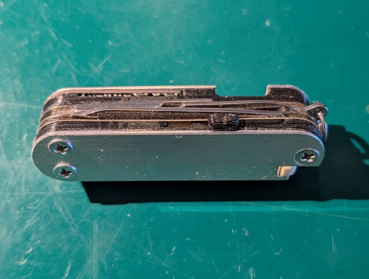

  • Przerobiono scyzoryk Victorinox 58 mm, inspirowany Managerem i Ramblerem, dodając latarkę, pendrive USB-A/USB-C oraz długopis i wykałaczkę po jednej stronie.
  • Okładziny wykonano z aluminium 1 mm, a między nimi i korpusem zastosowano elementy z PET-G z drukarki 3D, skręcane na inserty; aluminiowe części wyfrezowano na Proxxon MF70 CNC.
  • Sercem latarki jest ATtiny10 w SOT-23, akumulator Li-ion ma 25 mAh, a ładowanie realizuje TP4057; białe LED-y steruje PWM z pomiarem prądu na rezystorze R7.

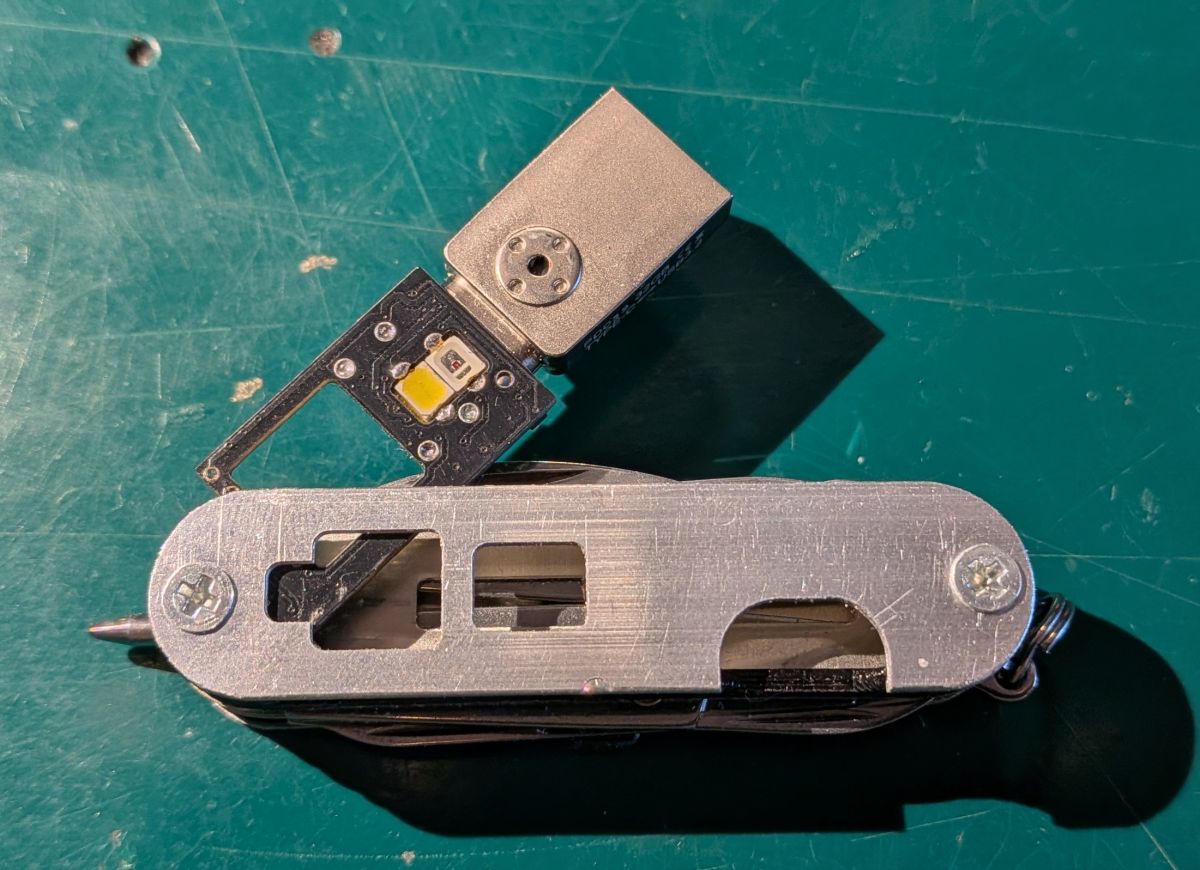

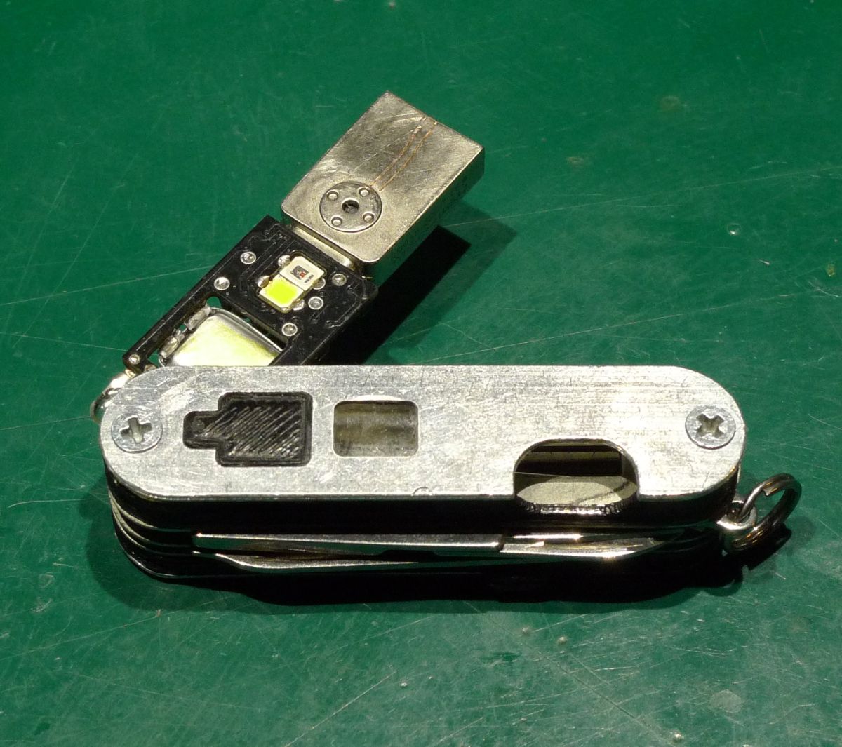

    Funkcje

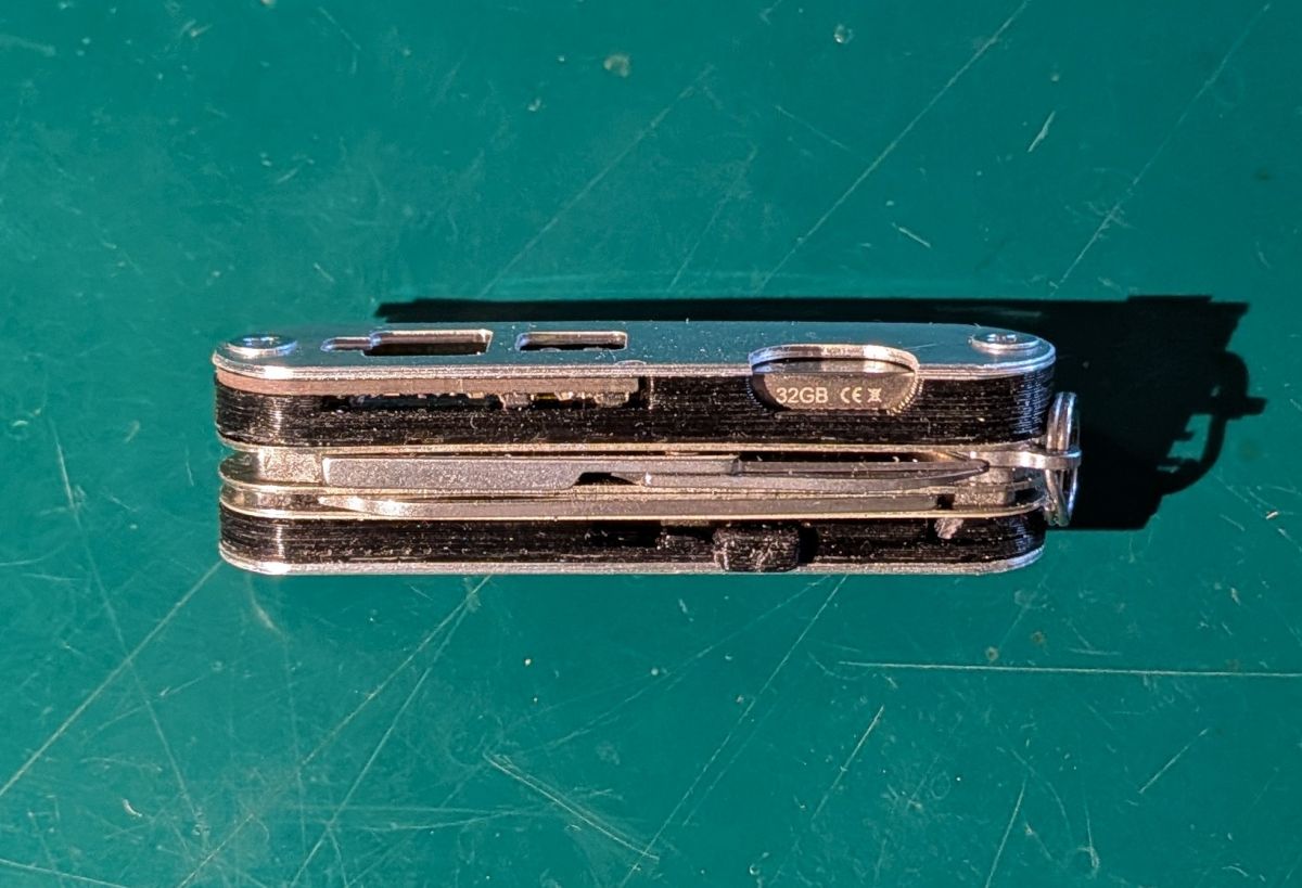

    - pendrive z USB-A i USB-C (miniaturowy, wygodny do PC i do komórki),

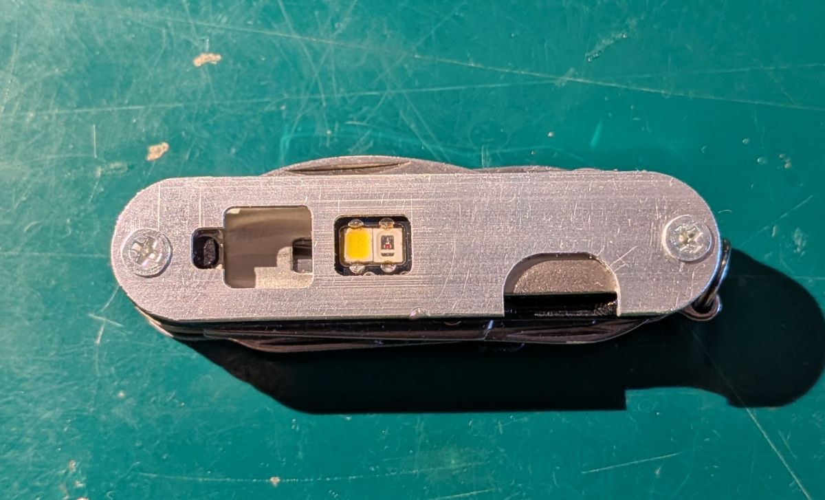

    - latarka ze światłem wąskokątnym (mniejsza i większa jasność), szerokokątnym (podobnież) i czerwonym (ciągłym i błyskającym).

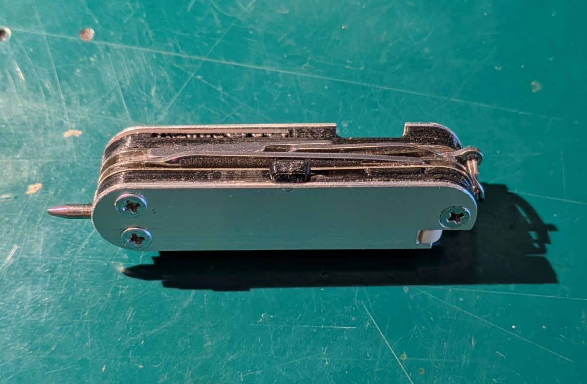

    - długopis i wykałaczka po jednej stronie (inaczej niż w oryginalnym scyzoryku).

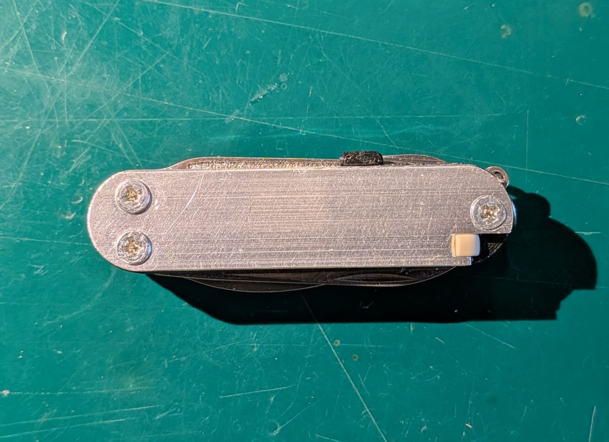

    Konstrukcja mechaniczna

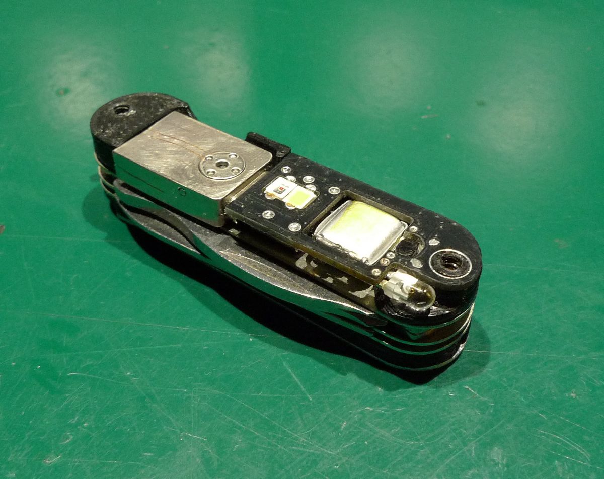

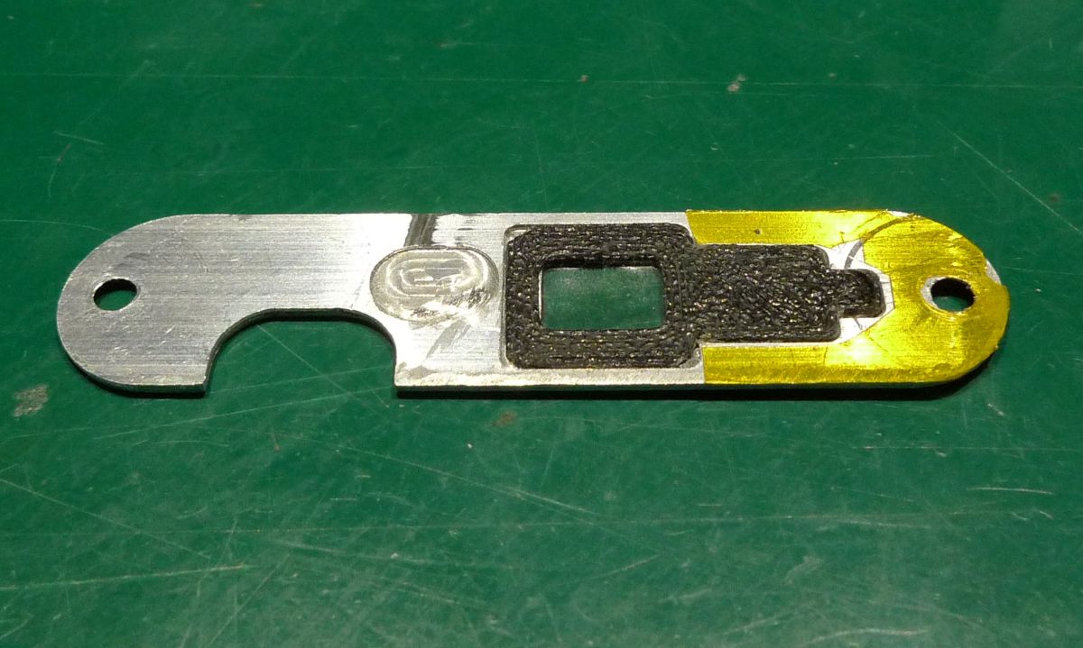

    Okładziny wykonałem z kątownika ze stopu aluminium, o grubości 1 mm. Pomiędzy okładzinami a ciałem scyzoryka znajdują się części wydrukowane na drukarce 3D z PET-G. Wydruki łączone są na wcisk z oryginalnym sercem scyzoryka (nie są od tej pory rozłączne), ale aluminiowe okładziny są do wydruków przykręcane - w elementy drukowane wtopione są inserty. Dzięki możliwości rozłączania bez problemu mogłem eksperymentować z elektroniką i mechaniką.
    Elementy aluminiowe wyfrezowałem z użyciem miniaturowej frezarki Proxxon MF70, przerobionej przez mnie na CNC. Druk 3D wykonany został na drukarce DIY którą opisałem na łamach Elektrody.
    Okienko na diody LED szerokokątne wykonałem z żywicy UV-utwardzalnej. Okienko służy dodatkowo za połączenie klejone między okładziną a osłoną przycisku. Diodę LED wąskokątną dobrałem eksperymentalnie spośród kilku diod o kącie świecenia od 15 do 25 stopni dostępnych w TME. Przyznam jednak, że na moje oko szału nie ma i sumaryczny strumień światła wydaje mi się sporo słabszy niż ten z diody szerokokątnej - chociaż oczywiście punktowo dioda wąskokątna świeci jaśniej.
    EDIT: zmierzyłem natężenie światła od obydwu diod za pomocą telefonu i aplikacji phyphox, co potwierdziło moje subiektywne odczucie. Dioda wąskokątna generuje 600 luksów w odledłości około 15 cm od telefonu, podczas gdy dioda szerokokątna - 200 luksów... tylko że dioda szerokokątna świeci półsferą. Możliwe jednak, że pomiar jest obarczony błędem z racji na różnice spektralne generowanego światła.

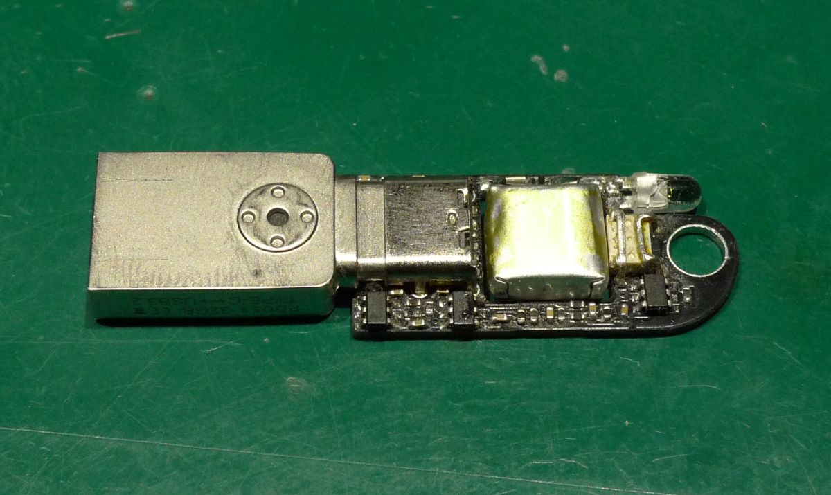

    Pendrive, poza opcją gromadzenia danych służy też jako przedłużacz do USB, dzięki któremu można ładować latarkę z portu USB-A bez użycia kabla. Pendrive posiada wypukłość na górze i dole obudowy, dzięki temu zamyka się z przyjemnym klikiem i nie ma tendencji do otwierania i wysuwania się.

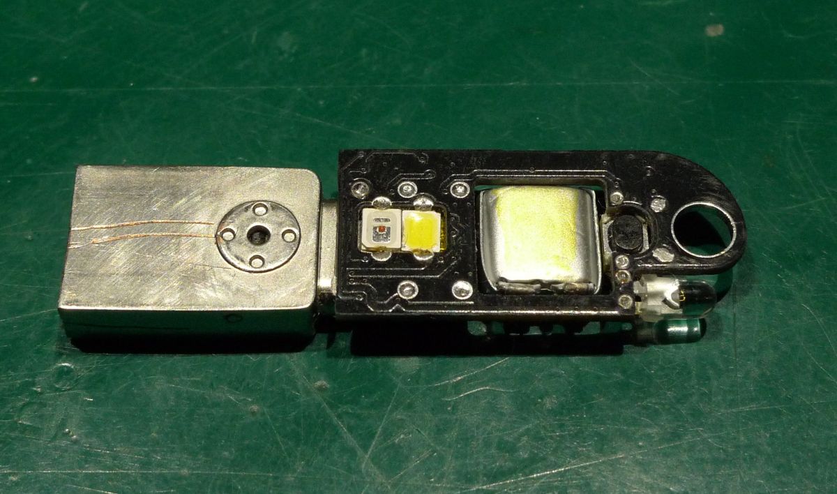

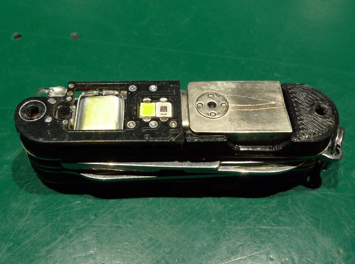

    Elektronika

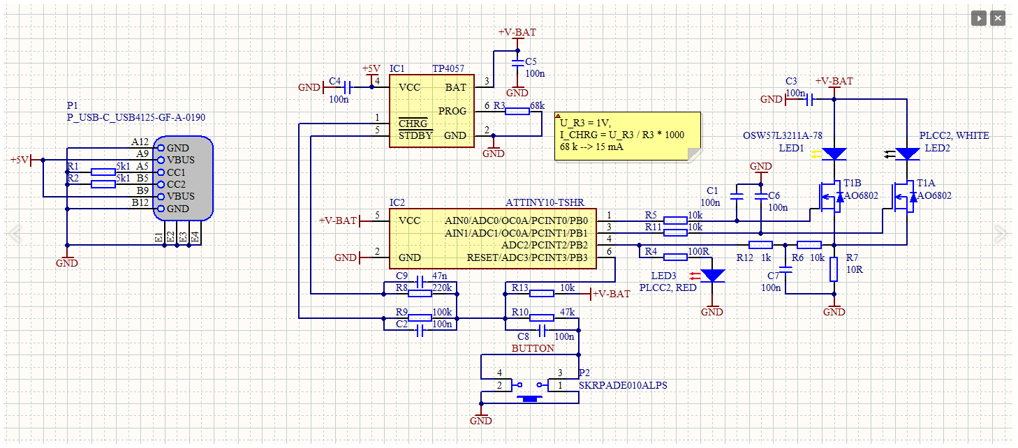

    Sercem latarki jest ATtiny10 w obudowie SOT-23. Dokonując wyboru procesora popełniłem pierwszy błąd :) procesor wymaga do programowania interfejsu TPI, a nie UPDI jak sądziłem na początku. Stąd też, by go zaprogramować, musiałem przylutować kabelki programatora wprost do nóżek procesora.
    Jako źródło zasilania służy akumulator litowo-jonowy o pojemności 25 mAh. Maksymalny prąd białych LED to 25 mA, zaś w trybie mniejszej mocy jest to około 7 mA, zatem latarka powinna świecić przez mniej więcej 1 bądź 3 godziny. Dioda czerwona pobiera mniej prądu (odpowiednio 10 mA w trybie ciągłym i około 2 mA w trybie migania). Za ładowanie odpowiada układ TP4057, który jest odpowiednikiem TP4056 w mniejszej obudowie.
    Program
    Diody białe sterowane są za pomocą sprzętowego generatora PWM, przy czym kontroluję ich prąd poprzez pomiar spadku napięcia na rezystorze R7. Zaimplementowałem sterownik PI (bez D), dzięki czemu świecenie jest w miarę niezależne od napięcia baterii. Aczkolwiek - nie do końca, bo tutaj, jak się okazało, popełniłem drugi błąd - a mianowicie wybrany przeze mnie procesor, jakkolwiek posiada ADC, tak nie ma wbudowanego źródła napięcia odniesienia (jako odniesienie służy napięcie zasilania). Dlatego prąd LED trochę zależy od napięcia zasilania, ale w stopniu znacznie mniejszym, niż gdyby w szereg z diodą był po prostu podłączony rezystor. Z powodu braku źródła napięcia odniesienia, niestety nie znam również poziomu energii baterii.
    Dioda czerwona sterowana jest po prostu za pomocą programowo zrealizowanego PWM i nie kontroluję jej prądu. Założyłem, że z racji na jej mniejszy spadek napięcia (niż dla diod białych) jasność zależy od napięcia zasilania w stopniu, który nie powinien przeszkadzać w użytkowaniu.
    Zdarzenia procesora
    Każde naciśnięcie przycisku, jak również podłączenie ładowarki, wywołuje zresetowanie procesora. Dzieje się tak, ponieważ zarówno przycisk, jak i wyjścia statusu ładowarki (charge i standby) przy zmianie stanu na "zero" zwierają na chwilkę pin RESET do masy. Ale, jako że zwierają go przez kondensatory 100 nF, to krótką chwilkę po zboczu opadającym, napięcie na wejściu reset stabilizuje się na poziomie powyżej progu zerowania procesora. Dlatego po wystąpieniu RESET, procesor może zmierzyć napięcie na wejściu reset za pomocą wbudowanego ADC i stwierdzić: czy wystąpiło jedynie krótkie naciśnięcie przycisku, czy też przycisk jest przytrzymany oraz czy ładowanie jeszcze trwa, czy też już się skończyło. Pomiędzy resetami trzeba w jakiś sposób przechować status programu. Zrealizowałem to za pomocą zmiennej stanu z atrybutem section(".noinit"), która nie ulega wyczyszczeniu w trakcie resetu.
    PCB i lutowanie
    Użyłem elementów w obudowach SOT-23 oraz rezystorów i kondensatorów w obudowach 0402. To jest pierwszy mój układ z elementami 0402 i przyznam, że różnica względem 603 jest spora - znacznie większa, niż miedzy np. 0805 a 0603. Dałem radę to zlutować, ale łatwo nie było. Płytka drukowana o grubości 1 mm wykonana została przez JLCPCB.

    Płytkę z elektroniką trzeba będzie zalać żywicą UV, albo zabezpieczyć w inny sposób - ale to zrobię dopiero, kiedy będę mieć pewność, że program działa jak należy.
    Powinienem również rozważyć przeróbkę płytki drukowanej, by wyposażyć ją w brakujące pola lutownicze dla programatora (przy okazji można by przesunąć gniazdo USB o jakieś 0.5 mm, by pendrive znajdował się nieco dalej od PCB), ale przyznam, że ponowne lutowanie tych malutkich kondensatorów i rezystorów trochę mnie odrzuca :)

    - Udało mi się bez większego problemu upchnąć wykałaczkę i długopis po jednej stronie scyzoryka, ale Victorinox tego w ten sposób nie realizuje. Trochę dziwne :)

    Obsługę i trochę detali konstrukcyjnych przedstawiają zdjęcia i załączony film.

    Pomysł z podpięciem wielu przycisków przez różne oporniki do jednego wejścia ADC nie jest może nowy - akurat ostatnio wymieniałem tact switche w tak działającej starej mikrowieży, bo na zużytych i źle kontaktujących wariowała - ale triggerowanie jeszcze resetu zapewne pozwala wejść w tryb głębokiego uśpienia i maksymalnie oszczędzać akumulator (?)
    A czy rozpoznajesz też kombinacje wielu aktywnych wejść naraz?
    Co do monitorowania napięcia akumulatorka: w datasheecie do ATtiny4/5/9/10 znalazłem punkt 9.2.2 "Vcc Level Monitoring". Rozumiem z niego, że możnaby co jakiś czas nastawiać poziom graniczny na VLM2=2,5 V (2,0-2,7 V) i sprawdzać flagę VLMF, czy napięcie już siadło poniżej. A potem wyłączać ten obwód, bo zużywa 0,1-0,2 mA.

    Odnosząc się do pomiaru napięcia pomiaru / detekcji słabej baterii. Tak, jest tam komparator porównujący z progiem, ale na moje oko, jest on zbyt niedokładny, by na nim polegać. Wygląda na to, że najprościej by było zasilać bramkę MOSFETa nie na twardo, a z użyciem pull-upa portu. Zarazem - na tym samym porcie trzeba by umieścić mikromocowe VREF (np. LM385 - działa od 10 uA). Wówczas pomiar napięcia baterii będzie możliwy podczas trwania jedynki logicznej na bramce MOSFETa, a zarazem nadal jest możliwy tryb sleep bez niepotrzebnego poboru prądu.
    Aha - obecnie MOSFETy sterowane są wygładzonym napięciem (średnią z PWM) z powodu filtrów RC na bramkach - tym samym prąd LED jest mniej więcej stały. Z kolei pomiar prądu ma również filtr RC. W przypadku agresywnej optymalizacji układu, można to uznać za zbędną rozrzutność i zajmowanie miejsca na płytce :) zrobiłem w ten sposób, żeby sprawdzić dwie koncepcje: wygładzenie sterowania (prąd LED stały), bądź też wygładzenie pomiaru (ale prąd LED pulsujący). Ostatecznie zostało jak na schemacie (obydwa filtry), ponieważ, jak pisałem w pierwszym poście, trochę mi się nie chce podmieniać elementów, a raczej ich podmiana jest po prostu niewygodna.
    Po wyłączeniu procesor wpada w deep sleep i pobiera ułamek mikroampera. Dzięki kombinacji z kondensatorami na pinie reset, oprogramowanie wybudzania to łatwizna.
    Jeżeli chodzi rezystory na resecie: nie planowałem "binarnego" rozkodowania wszystkich stanów. Obecne przycisk zawsze dominuje - czyli teoretycznie naciśnięcie go zaciera informację o stanie ładowania, ale to następuje jedynie kiedy przycisk jest naciśnięty i przytrzymany. Pojawienie się napięcia większego niż próg dla przycisku powoduje, iż wiem, że przycisk został puszczony. Z kolei jeżeli osiągnie napięcie zasilania, to znaczy, że nie ma również ładowania. Obecność ładowania wykrywam detekcją kolejnych progów (osobno dla ładowania i dla stand-by - te stany nie mogą wystąpić jednocześnie, wykluczają się). Wydaje mi się, że to jest wystarczające. Oprogramowanie "binarne" z detekcją wszystkich możliwych kombinacji też jest możliwe, ale nie chciało mi się tego implementować. Trzeba mieć na uwadze, że korzystam tutaj z pull-up (na resecie), co do którego nie wiem, jaką dokładnie ma wartość. Można by go bardziej zdominować zewnętrznym rezystorem i jeszcze poprawić precyzję pomiaru, ale to z kolei spowoduje wzrost poboru prądu.

    Dodam jeszcze, że pierwotnie nie planowałem frezowania okładzin z aluminium, ale w praktyce okładziny zrobione na drukarce 3D okazały się bardzo wiotkie i podatne na odkształcenie - szczególnie kiedy starałem się minimalizować grubość scyzoryka.
