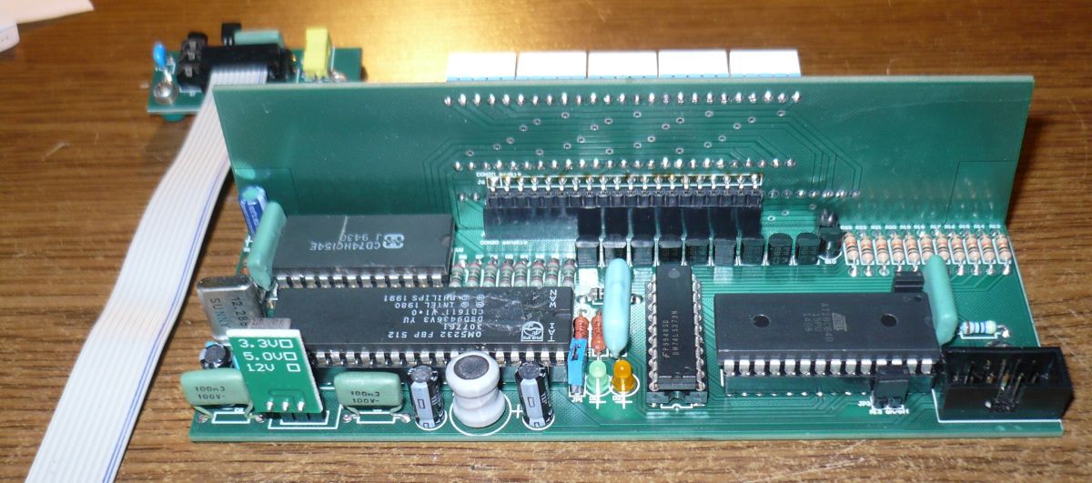

    Tym razem chciałbym zaprezentować kolejne dwie wersje termometru dwukanałowego, obie zbudowane w oparciu o mikrokontrolery z serii 8051. Te konstrukcje mogą być jakimś sposobem na zagospodarowanie już niepotrzebnych, jednak sprawnych podzespołów.
    Inspiracją do budowy tych wersji termometrów była moja chęć zagospodarowania podzespołów "wieloletnich leżaków", których przydatność stawała się coraz bardziej problematyczna z każdym upływającym dniem, a jednak szkoda mi było je wyrzucać, tym bardziej że były sprawne. Stąd m.in. taki, a nie inny sposób konstrukcji wyświetlaczy.

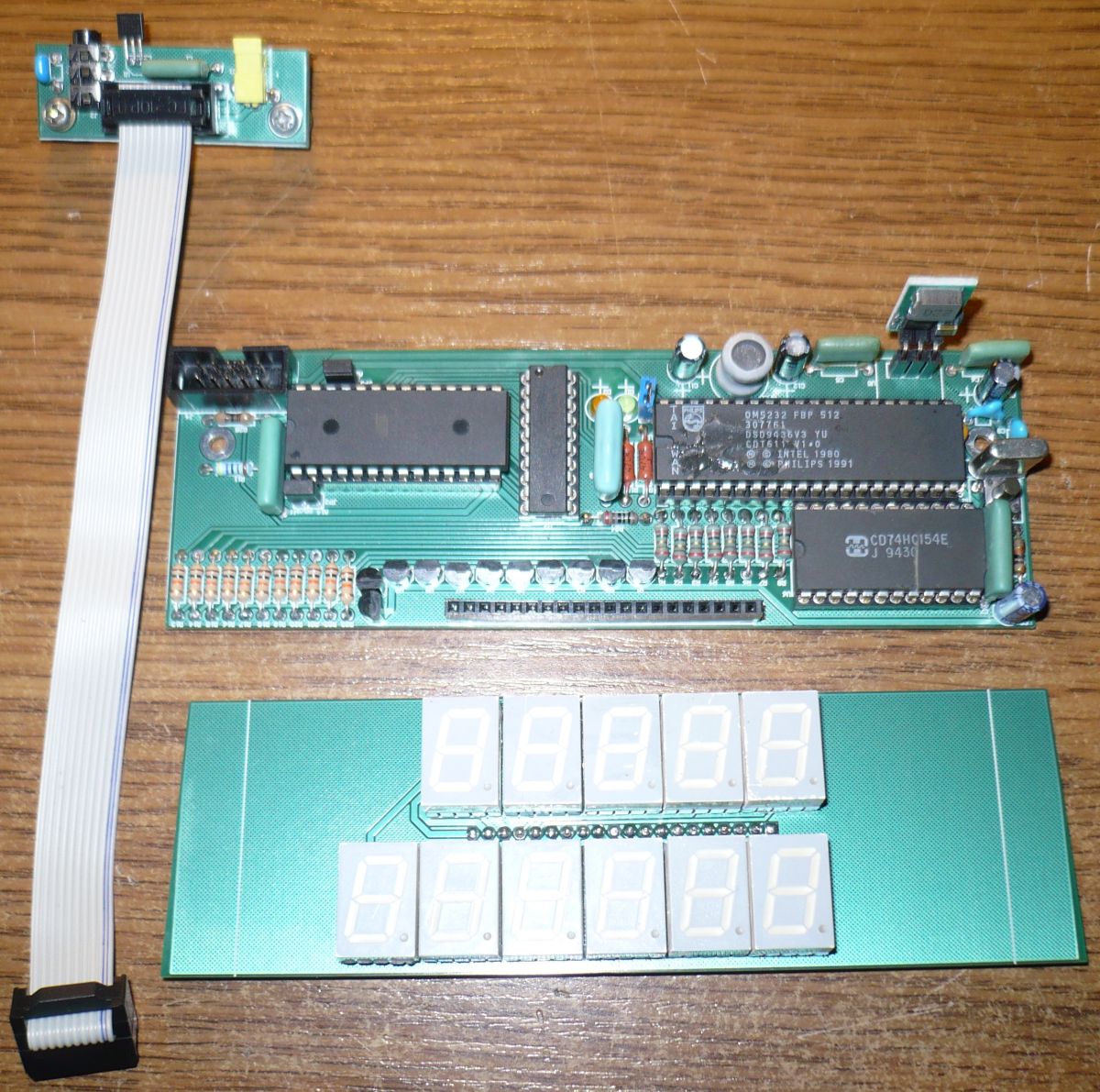

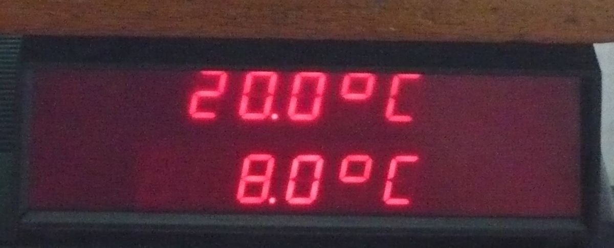

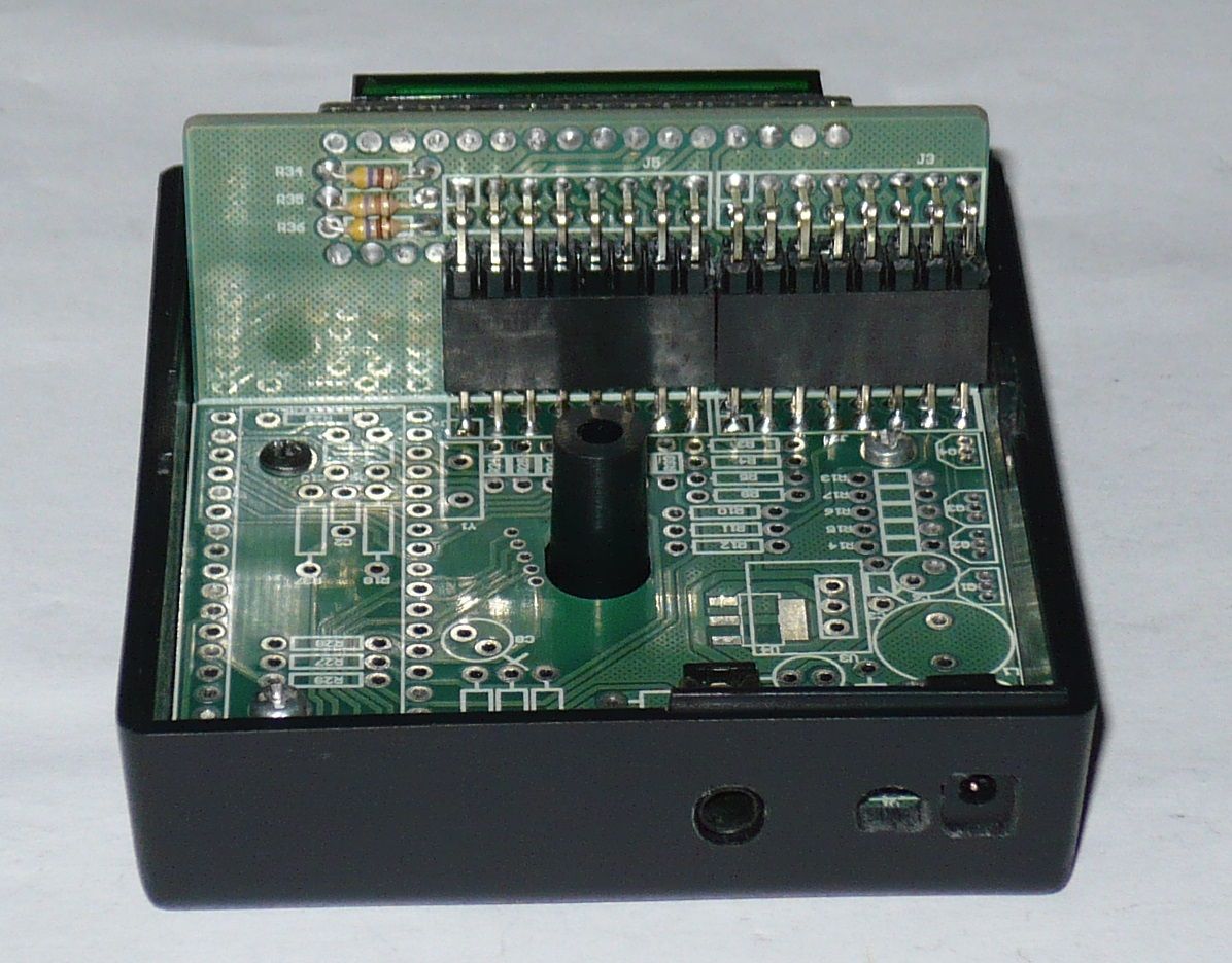

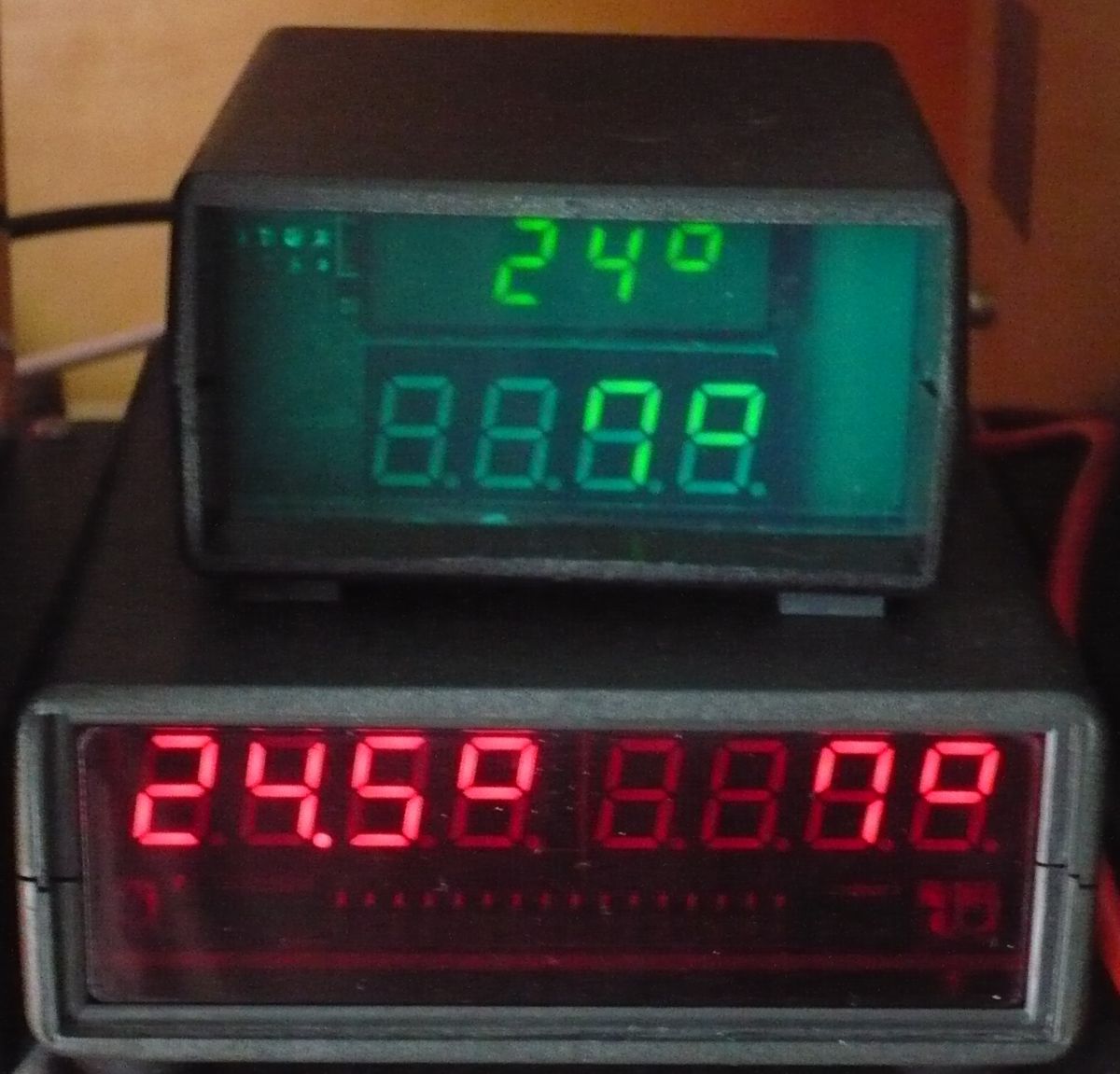

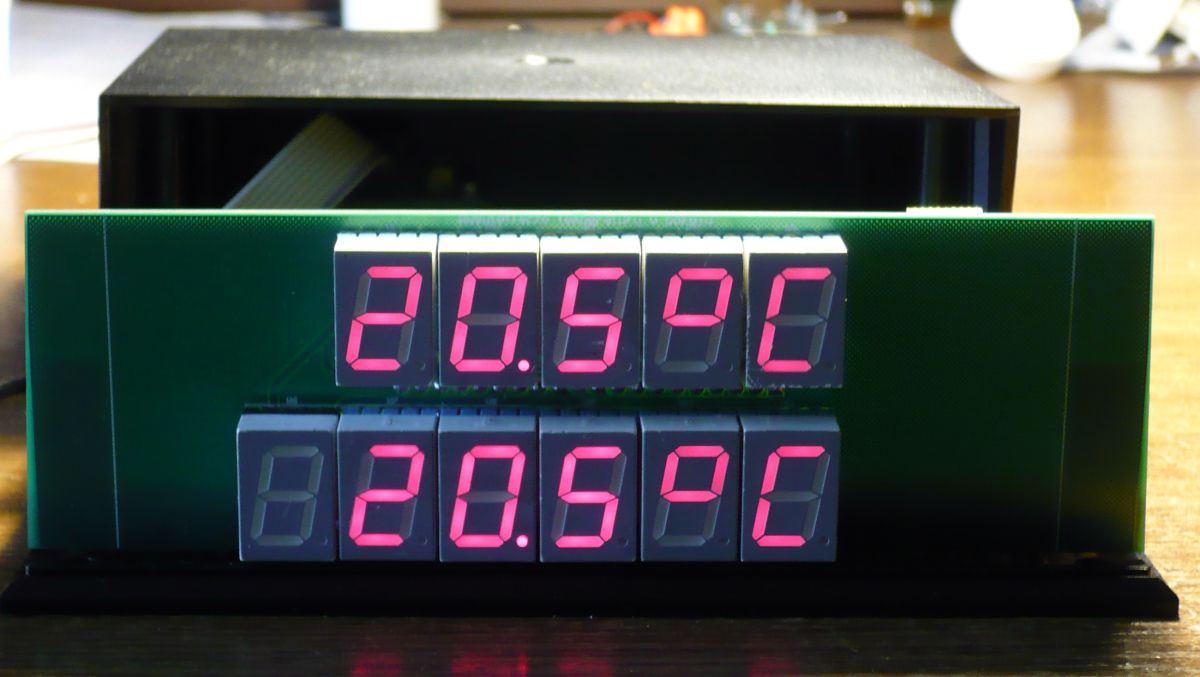

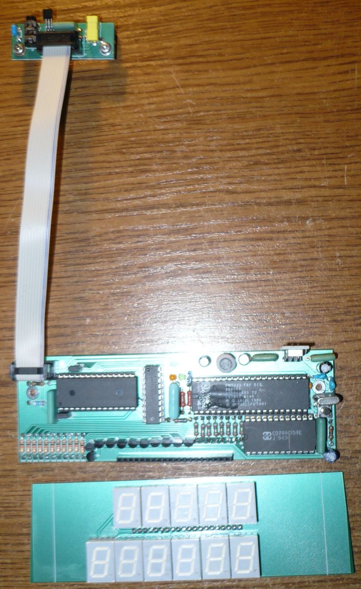

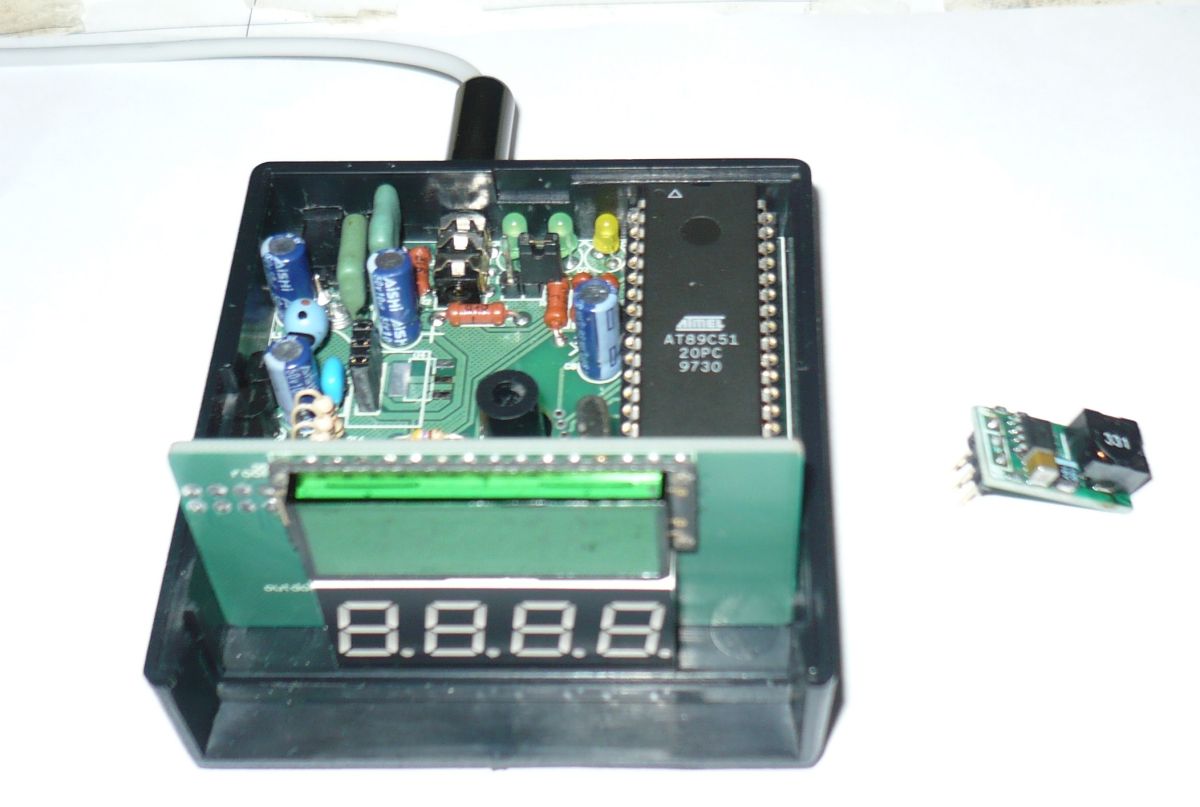

    Jedna wersja, zbudowana w oparciu o mikrokontroler AT89C51, umieszczona jest w obudowie Z60-ABS, druga zaś, wykorzystująca mikrokontroler OM5232
    ( https://www.alldatasheet.com/datasheet-pdf/view/18002/PHILIPS/OM5232.html ) współpracujący z zewnętrzną pamięcią programu, umieszczona jest w obudowie KM-50.

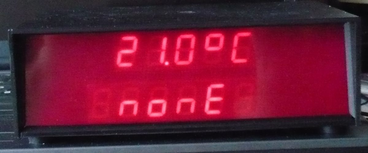

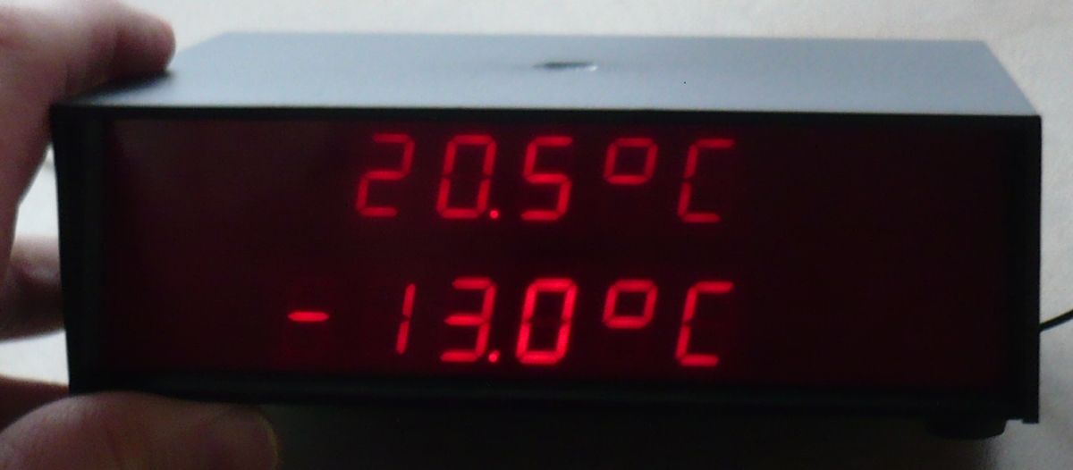

    Z racji wymiarów wyświetlaczy, umieszczone są one jeden pod drugim, stąd przyjąłem, że górny wyświetlacz będzie wskazywał temperaturę w pokoju (odczytywaną z wbudowanego czujnika DS18B20), natomiast dolny wyświetlacz wskaże temperaturę na dworze (odczytywaną z czujnika z przewodem, umieszczonym pod parapetem zewnętrznym).
    Jako górny wyświetlacz temperatury pokojowej termometru z 89C51 zastosowany jest LTC-3808 (Lite-on, karta katalogowa w dokumentacji) - pozyskany z resztek elektroniki od jakiegoś radioodbiornika samochodowego z lat 90. (w tamtych czasach dość popularny sposób wyświetlania częstotliwości odbieranej stacji). Jest obecnie nie do kupienia (nie wiem, czy kiedykolwiek był dostępny w handlu detalicznym). Można go zastąpić np. trzema pojedynczymi wyświetlaczami: LSD030BAG-10A lub OSL10303-IG (TME) i odpowiednio przeprojektować PCB wyświetlacza.
    Zasilanie obu termometrów zrealizowane jest z zalegających u mnie ładowarek do starych telefonów Nokia (z cienkim wtykiem, oznaczenie: Nokia AC-3E, www: https://cardsplitter.pl/ladowarka-do-nokia-ac-3e-oryginalna-p-703.html). Przy czym zdecydowałem się usunąć w ogóle stabilizator impulsowy z układu termometru na 89C51, by jeszcze bardziej ograniczyć nagrzewanie się wnętrza obudowy i wpływ tego na wskazania temperatury w pokoju. Zamiast tego odpowiednio dostosowałem ładowarkę, by wystawiała napięcie ok. 4 V (poprzez odpowiedni dobór rezystorów w układzie sprzężenia zwrotnego). Oraz zwarłem piny IN OUT w gnieździe stabilizatora na PCB.
    Sposób pracy termometrów jest taki sam jak prezentowanego już przeze mnie termometru na ATTiny84 - program sprawdza obecność dwóch czujników, odczytuje z nich temperatury i prezentuje wyniki na wyświetlaczach. W przypadku odłączenia zewnętrznego lub wbudowanego (tu poprzez wylutowanie go) czujnika, wyświetla info o tym na odpowiednim wyświetlaczu. Ponieważ w tym wątku rozgorzała dyskusja nt. celowości wyświetlania symbolu "C" jako jednostki temperatury, a miałem wystarczająco wyświetlaczy jednocyfrowych, to zdecydowałem się wykorzystać je wszystkie, stąd dodatkowo wyświetlanie "C" oraz 0,5 st C rozdzielczość pomiaru temperatury w pokoju i na dworze termometru w wersji z mikrokontrolerem 8051.

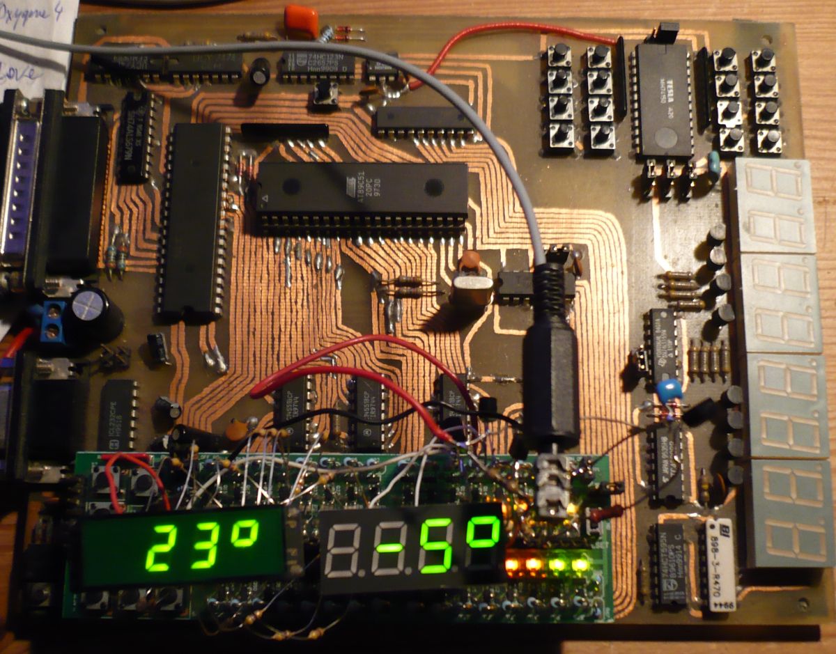

    Ciekawostką może być fakt napisania programów na te wersje termometrów w języku C w IDE Keil C51 z uwagi, że nie chciało mi się przepisywać funkcji obsługi magistrali 1-Wire w asemblerze '51. Na początek próbowałem napisać ten kod w dostępnej, próbnej wersji Keil'a z ograniczeniem kodu wynikowego do 2 kB, jednakże kod ten dość mocno rozrósł się ponad te 2 kB. Stąd trochę poszukałem w Internecie i trafiłem na starą, aczkolwiek pełną wersję Keil'a dostępną pod adresem: https://en.eeworld.com.cn/download/detail/tyw/263131 (jest to wersja 2.38a; trzeba się zalogować, by ściągnąć archiwum; po jego rozpakowaniu jest "dziwny" plik *.TXT z "dziwną zawartością" i numerem seryjnym wewnątrz, który trzeba wpisać przy instalacji, by mieć pełną wersję).

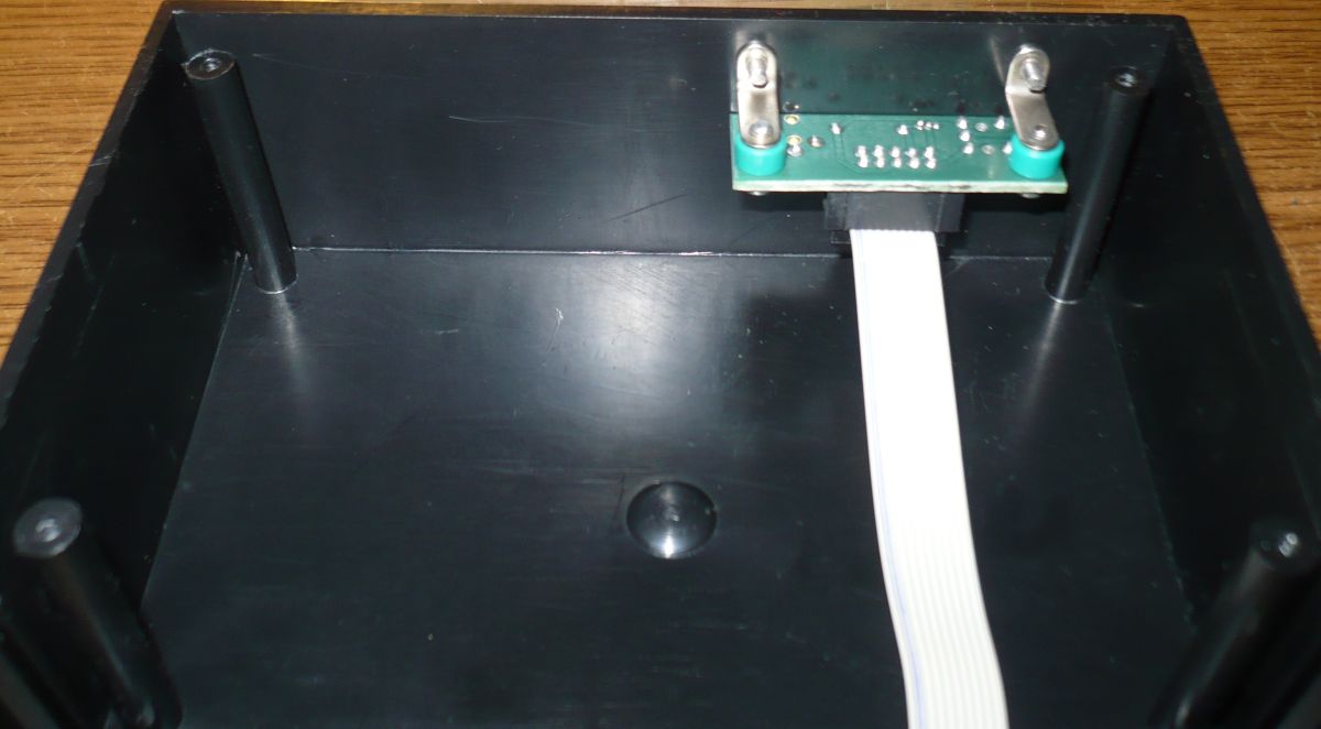

    O ile dobrze zrozumiałem jeden z czujników umieszczony jest w obudowie termometru. I tutaj mam trochę wątpliwości. (z praktyki). Elektronika z wyświetlaczami LED jednak się trochę grzeje i to jednak ma wpływ na pomiar. Moim zdaniem czujnik powinien być poza obudową.

    Tak, jeden z czujników jest w obudowie. I fakt, w tej małej obudowie miałem problemy z podgrzewaniem wnętrza tej obudowy, stąd obniżenie napięcia zasilania, realizacja programowego PWM do zasilania wyświetlaczy oraz usunięcie stabilizatora z wnętrza tej obudowy.
    W tej większej nie było w ogóle takich problemów podczas uruchamiania i widziałem podczas użytkowania w tym samym pokoju z termometrem na ATTiny84, że wskazania temperatury w pokoju są porównywalne. Być może zasługą tego (oprócz większej obudowy) jest fakt posadzenia wbudowanego czujnika na osobnej małej PCB z gniazdami.
