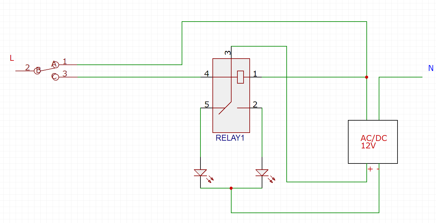

Witam, otóż od pewnego czasu zastanawiam się jak sterować oświetleniem LED w moim pokoju
Mam żyrandol który przerobiłem z żarówek halogenowych na ledy (16 sztuk), okazuje się że 8 sztuk wystarcza by pokój był nadto jasny, pomyślałem wiec że fajnie byłoby dokupić 8 ledów słabszej mocy o ciepłej barwie by na wieczór światło nie było zbyt rażące.
Instalacja jest dość typowa, w ścianie do żyrandola idą dwa przewody z włącznika oraz masa, rozwiązanie na jakie wpadłem wygląda mniej więcej tak:
Pytanie teraz, czy podłączenie przekaźnika szeregowo z zasilaczem będzie stwarzać jakieś problemy? ciężko mi wymyślić inne rozwiązanie, bo przecież nie będę tam wciskał drugiego osobnego zasilacza
