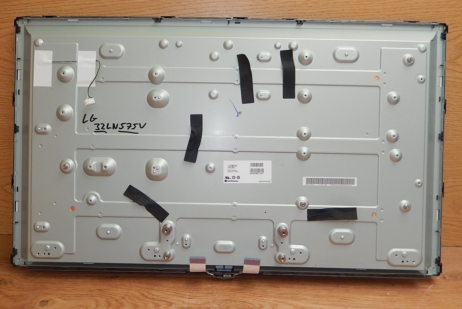

#1 16682645 05 Wrz 2017 17:22 saly saly Poziom 32 Posty: 3232 Pomógł: 89 Ocena: 993 Autor tematu Post #1 16682645 05 Wrz 2017 17:22 LC320WUH (SC)(A1) czy będzie pasowała do LG 32LN5400 za LC320DUE SF R1, ewentualnie jakiś inny zamiennik Promuję tematy: 21.03.2024 Relacja z naprawy przecinarki PARKSIDE PPS 40B3 02.01.2024 Nowy materiał przełomem dla energetyki opartej o wodór. 14.12.2023 Toyota Avensis 2.0D4-D T27 1AD-FTV relacja z wymiany uszczelniacza wybieraka. 13.12.2023 FUNBIKE E-POWER 5.0: błąd manetki której nie ma, schemat blokowy 11.12.2023 Naprawa błędu ERROR 28 w rowerze elektrycznym Telefunken
Pomocny post #2 16682781 05 Wrz 2017 18:25 lisek lisek Serwisant RTV Posty: 39748 Pomógł: 6314 Ocena: 6811 Pomocny post? (+1) Pomocny post Post #2 16682781 05 Wrz 2017 18:25 Popatrz na dane z datasheet LC320WUH-SCA1 Link_ LC320WUH-SCA1 z matrycą LC320DUE-SFR1 Link - rozmiar, obszar widziany, lvds, ... Napewno -złazce Signal Interface - Rózne T-con rózny - mocowania - invertor *listwy LED Link - opisy z "uszu" matrycy ( dla LC320WUH-SC opisane jako: 6870s-0963c 6870s-0964c ) ... p.s Być może samo szkło?! To z LC320DUE (SF)(R1) 32" For LG 32LN575V
#3 16683072 05 Wrz 2017 20:27 saly saly Poziom 32 Posty: 3232 Pomógł: 89 Ocena: 993 Autor tematu Pomocny post? (0) Post #3 16683072 05 Wrz 2017 20:27 Dzięki za informację. W sumie mam pęknięte szkło, reszta działa. Promuję tematy: 21.03.2024 Relacja z naprawy przecinarki PARKSIDE PPS 40B3 02.01.2024 Nowy materiał przełomem dla energetyki opartej o wodór. 14.12.2023 Toyota Avensis 2.0D4-D T27 1AD-FTV relacja z wymiany uszczelniacza wybieraka. 13.12.2023 FUNBIKE E-POWER 5.0: błąd manetki której nie ma, schemat blokowy 11.12.2023 Naprawa błędu ERROR 28 w rowerze elektrycznym Telefunken
Pomocny post #4 16683194 05 Wrz 2017 21:24 Zbigniew Sekula Zbigniew Sekula Poziom 23 Posty: 737 Pomógł: 37 Ocena: 76 Pomocny post? (+1) Pomocny post Post #4 16683194 05 Wrz 2017 21:24 Rozważ jeszcze że jedna jest 120Hz a druga 60Hz.
#5 16694933 12 Wrz 2017 11:51 eldan eldan Poziom 13 Posty: 70 Ocena: 28 Pomocny post? (0) Post #5 16694933 12 Wrz 2017 11:51 Czy zamiana szkła się udała? Mam ten sam problem (uszkodzoną matryce LC320DUE) i szukam jakiegoś zamiennika może być same ,,szkło'' byle pasowało do orginanego tykona.
#6 16696417 13 Wrz 2017 06:03 saly saly Poziom 32 Posty: 3232 Pomógł: 89 Ocena: 993 Autor tematu Pomocny post? (0) Post #6 16696417 13 Wrz 2017 06:03 Znalazłem uszkodzony TV z dobrą matrycą na portalu ogłoszeniowym. Promuję tematy: 21.03.2024 Relacja z naprawy przecinarki PARKSIDE PPS 40B3 02.01.2024 Nowy materiał przełomem dla energetyki opartej o wodór. 14.12.2023 Toyota Avensis 2.0D4-D T27 1AD-FTV relacja z wymiany uszczelniacza wybieraka. 13.12.2023 FUNBIKE E-POWER 5.0: błąd manetki której nie ma, schemat blokowy 11.12.2023 Naprawa błędu ERROR 28 w rowerze elektrycznym Telefunken
