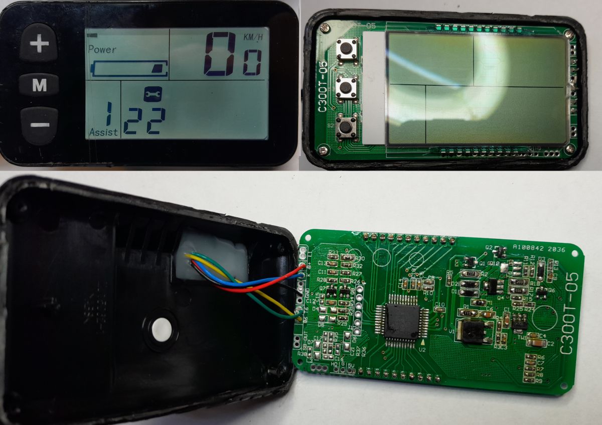

    Chciałem się podzielić kolejną relacją z naprawy e-roweru, być może nikt nie spotka usterki podobnej jak opisuje, ale materiały które stworzyłem, a w szczególności schemat blokowy może się przydać do innych napraw tego rowerka.
    Rower trafił do mnie z usterką która objawiała się w trzech odsłonach.
    - po załączeniu roweru, napęd sam się włączał i rower sam rusza
    - po załączeniu roweru, nie jeździ i poza tym jest błąd nr 22 na wyświetlaczu
    - po załączeniu roweru, rower normalnie działa bez usterki
    Te dziwne stany naprzemiennie się przeplatały i nie można było liczyć, że akurat teraz będzie można normalnie z niego korzystać, żadne resety nie pomagał.
    Co prawda błąd nr 22 jest opisany w instrukcji, ale porady z instr. nijak się miały do mojego przypadku.
    Do tego pewnego pięknego popołudnia, zostawiłem rower z załączonym wyświetlaczem i nagle ten próbował zwiać, tak nie żartuje. Na szczęście nie utrzymał równowagi przewrócił się i rozładował baterie, bynajmniej tak go nakryłem po nieudanej próbie ucieczki, leżącego i rozładowanego.
    Ale do sedna.
    Samoczynne jechanie roweru było z prędkością ~8km/h, w tym momencie jak kliknąłem i przytrzymałem przycisk "minus" włączał się tryb WALK ASSIST i prędkość spadała do 6km/h, po puszczeniu "minusa" prędkość wracała ponownie do 8km/h. W następnej odsłonie usterki, na wyświetlaczu był błąd nr 22 i zero możliwości skasowani i jazdy.

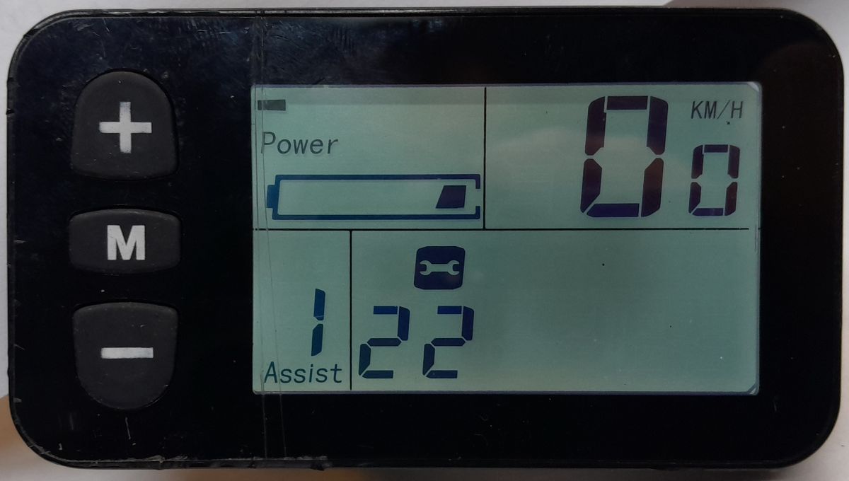

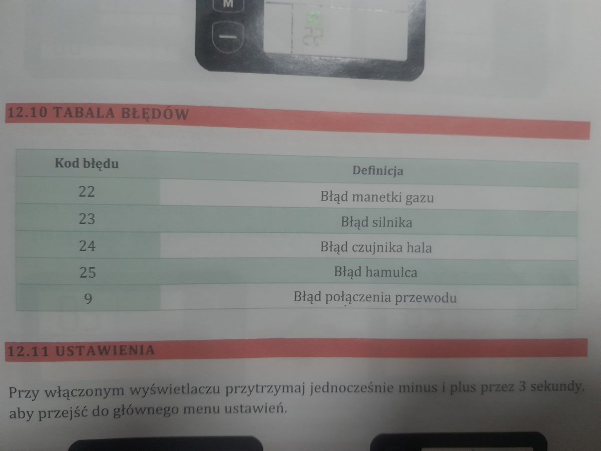

    BŁĄD
    Wyświetlacz roweru elektrycznego z błędem nr 22.
    WYKAZ BŁĘDÓW
    Tabela kodów błędów z opisami dla roweru elektrycznego.
    Sytuacja wydawała się prosta, ale porady z instrukcji nie pomogły. Do tego rower nie jest wyposażony w manetkę. Model wyższy FUNBIKE E-POWER 6.0 taką już posiada. Serwis z sklepu rozkłada ręce, trybu serwisowego do włączania i wyłączania opcji wyposażenia podobno nie ma, a awaria pogwarancyjna.
    Stwierdziłem, że to być może błędny opis i dotyczy innego czujnika, zająłem się więc czujnikiem PAS (pedałowania), zdemontowałem, wyczyściłem, sprawdziłem i wszystko działa jak należy, do tego czujnik jest wyposażony w diodę LED, która miga w rytm przemiatających magnesów po czujniku Halla, impulsy też idą do sterownika. Błędny trop, czujnik PAS sprawny.

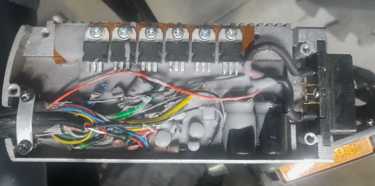

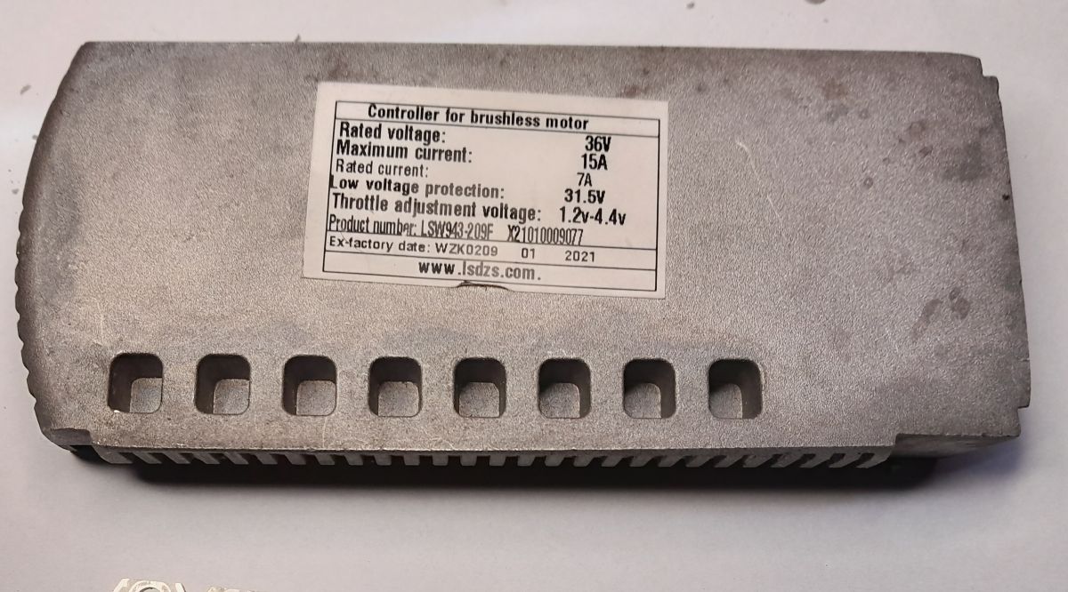

    STEROWNIK
    Wnętrze sterownika e-roweru z widocznymi przewodami i komponentami elektronicznymi.

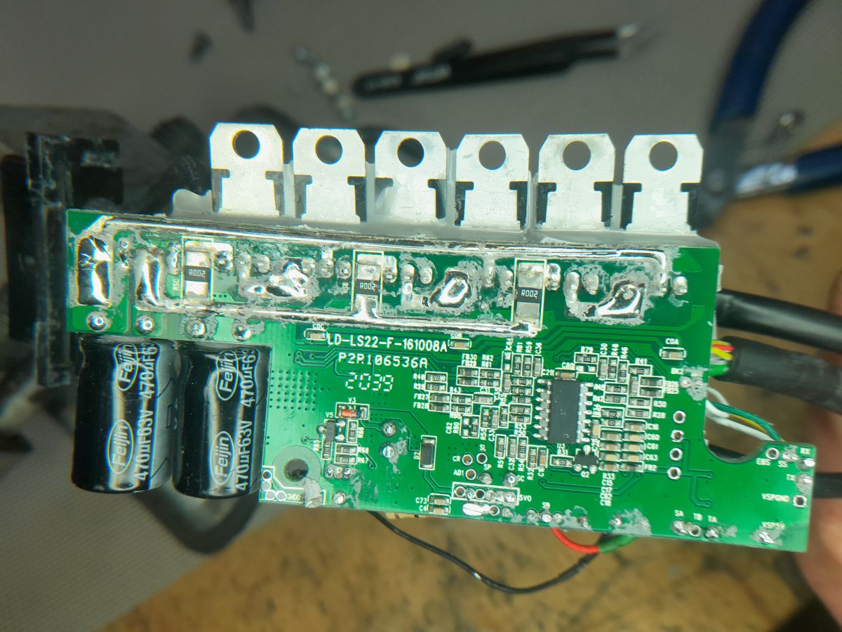

    Zdemontowałem sterownik roweru ukryty pod baterią, niestety ten zalany jest gumą i nic podejrzanego nie widać, poza tym że ktoś dolutował przewody do przewodów kabla czujnika PAS, być może podczas produkcji. Wszystko wygląda ok.

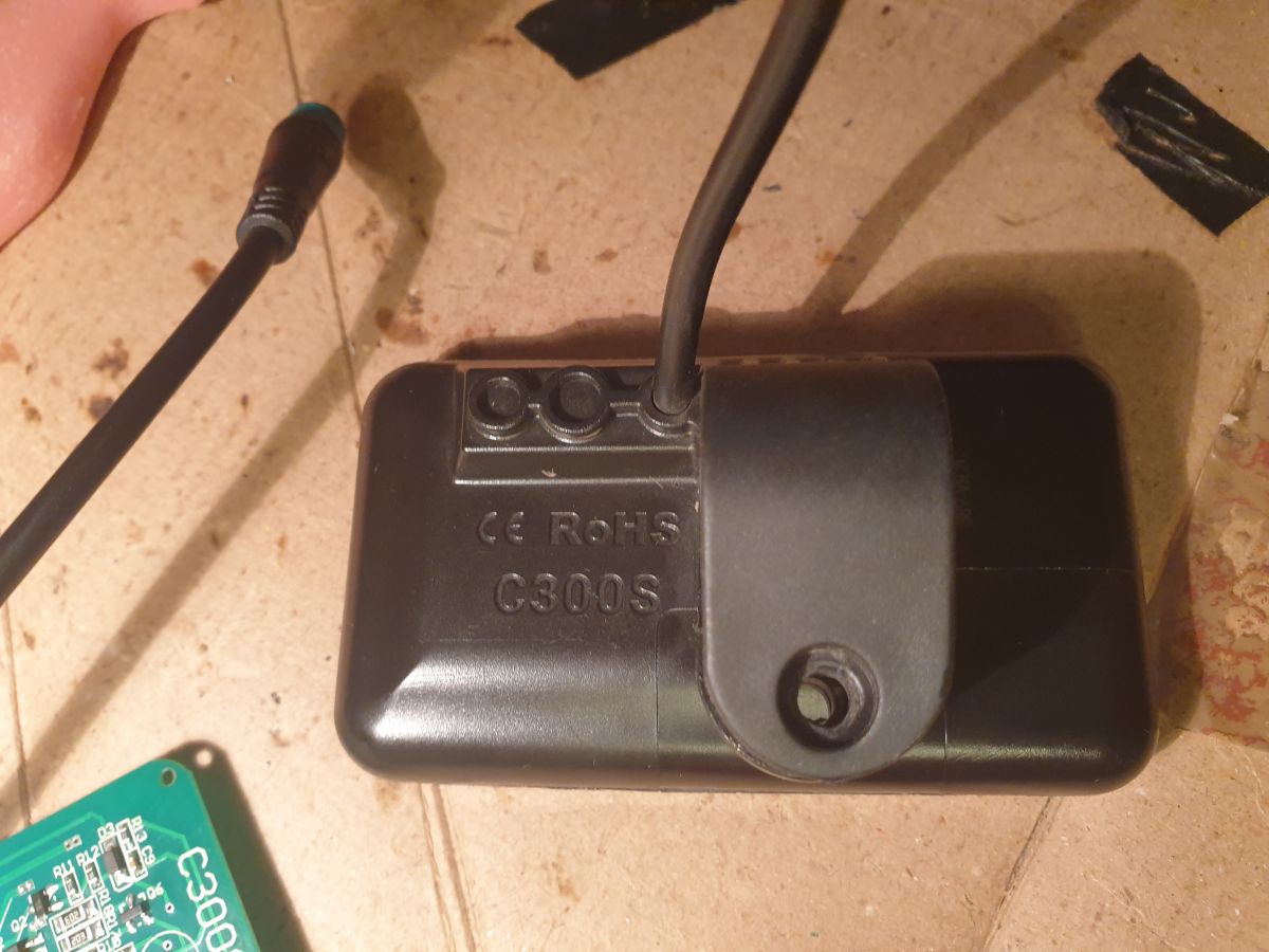

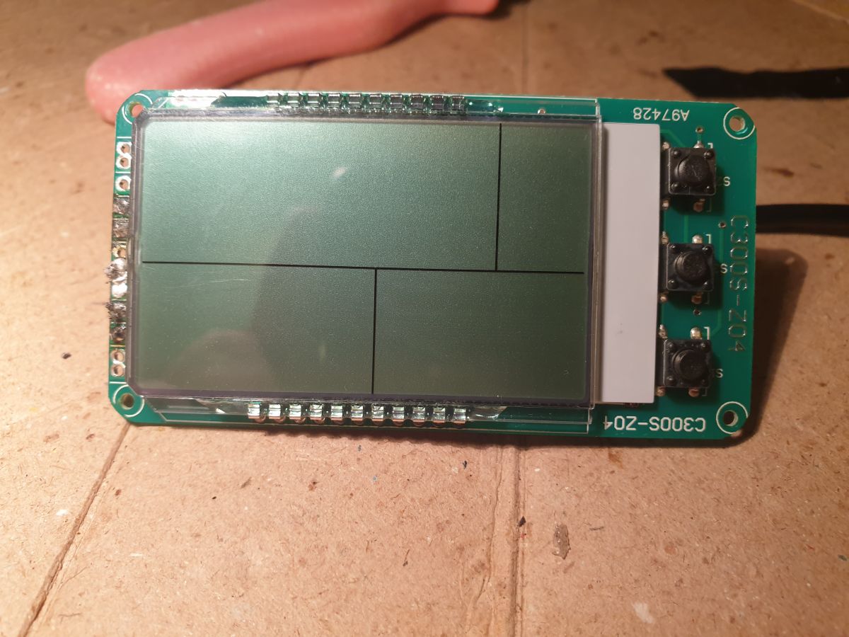

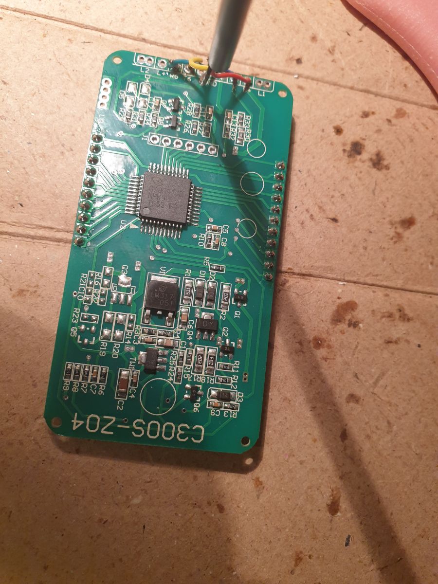

    WYŚWIETLACZ

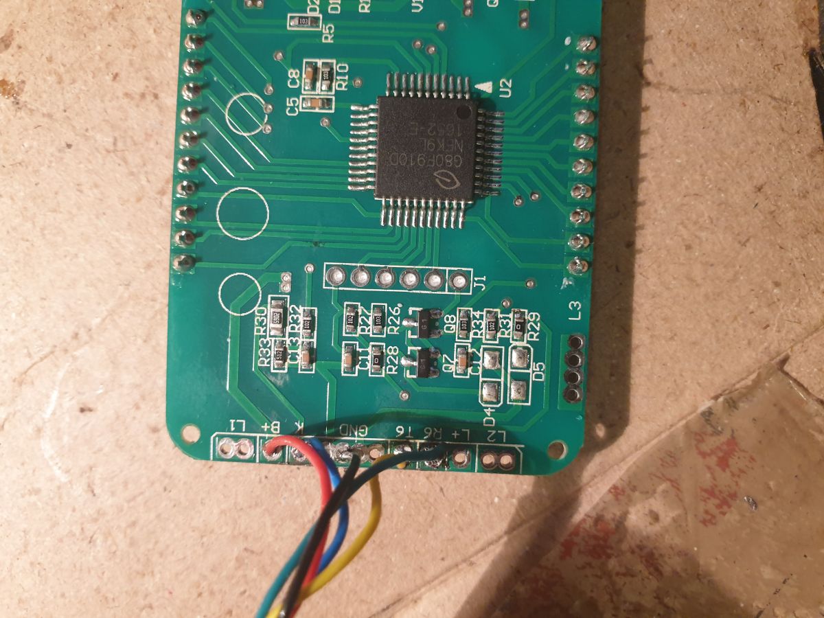

    Wyświetlacz i płytka sterownika roweru elektrycznego FUNBIKE E-POWER 5.0.
    Właściciel opowiadał, że wyświetlacz mu zamókł i to spowodowało zaparowanie wyświetlacza, po tym ukazała się usterka. Poszedłem tym tropem po długich próbach bardzo inwazyjnych udało mi się go rozebrać. W środku niestety czysto, sucho bez usterek. Znowu błędny trop.
    Próba kupienia sterownika, nie udała się. Serwis centralny nie odpowiadał na zapytania o możliwość zakupu.

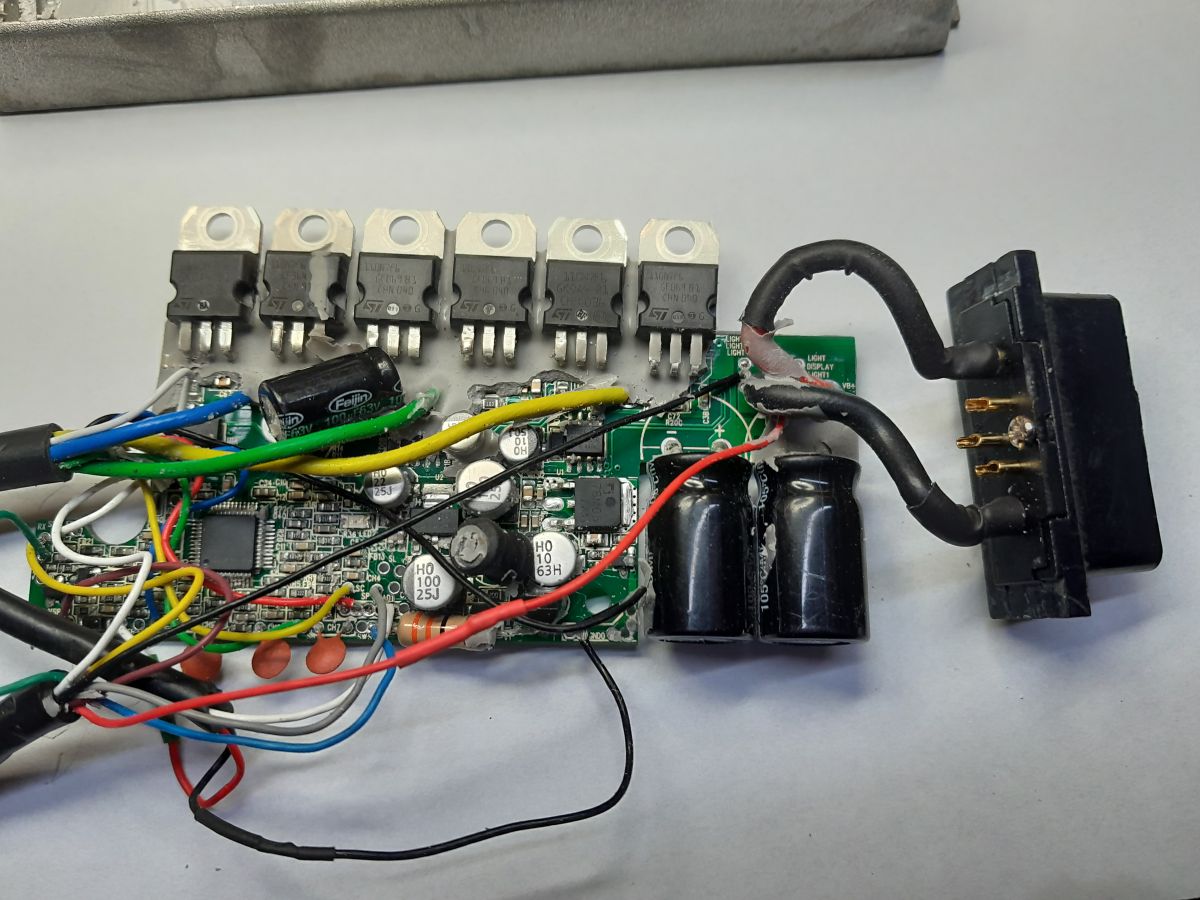

    ROZEBRANY STEROWNIK
    Widok zdemontowanego sterownika roweru elektrycznego z widocznymi komponentami elektronicznymi. Układ elektroniczny sterownika e-roweru z widocznymi elementami. Zbliżenie na płytkę PCB z mikroprocesorem STM32 na e-rowerze. Sterownik do silnika bezszczotkowego z etykietą techniczną.

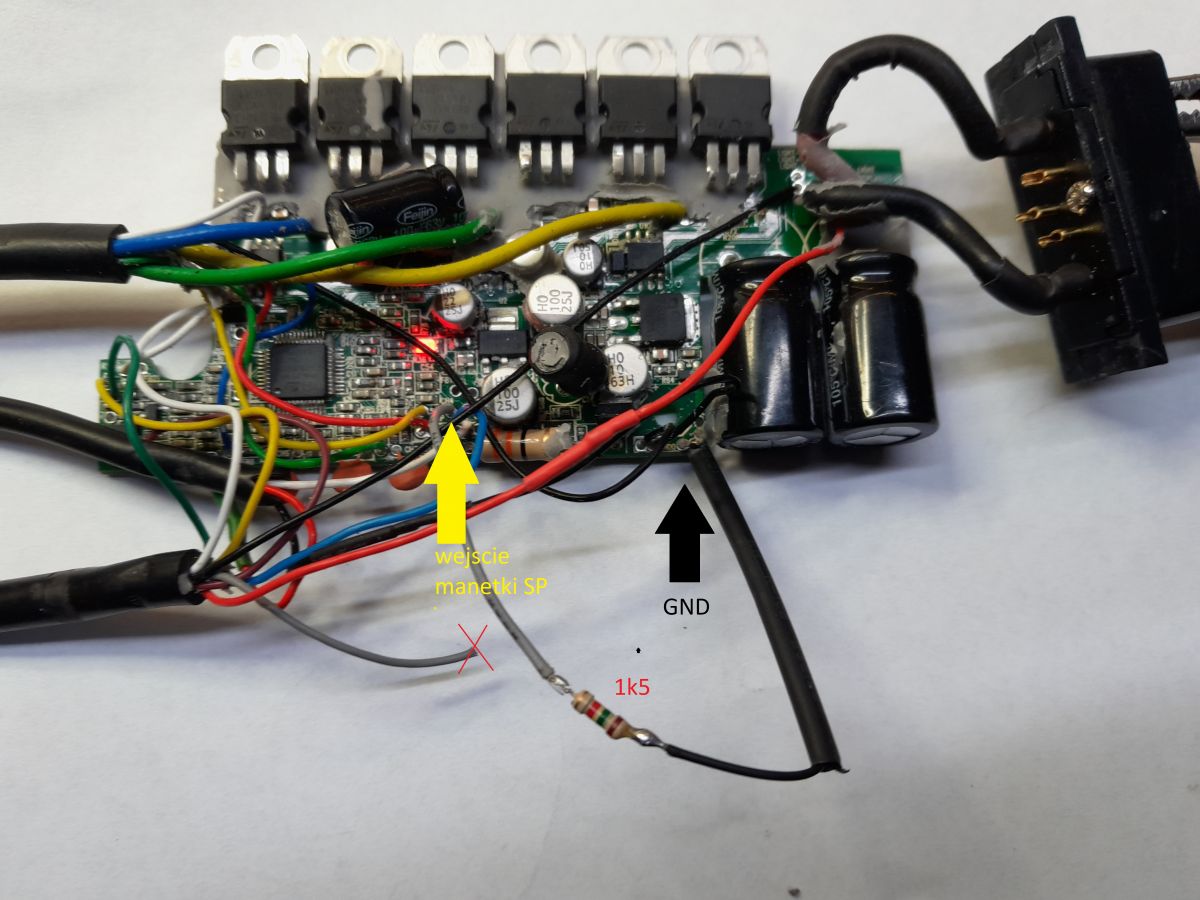

    Podłubałem w gumie i udało mi się wyłonić płytkę w sterowniku. Podzwoniłem wszystkie przewody no i stworzyłem schemat (załącznik). Okazuje się że sterownik ma wyprowadzony w wiązce idącej do kierownicy przewód, który jest podłączony do wejścia manetki SP na PCB i posiad też opis CH4. W moim przypadku jest to wiązka z 3 małymi gniazdami (2x klamka hamulca + wyświetlacz). Wersja E-POWER 6.0 ma taką samą wiązkę tyle że jest jedno dodatkowe gniazdo, czyi czwarte na manetkę. Ustaliłem iż w moim przypadku wejścia SP/CH4 jest obszyte i na nim pojawia się pływające napięcie, czasami 0,5V, czasem ponad nieco ponad 1V (wtedy rower jechał sam), a czasem było to nawet 3.5V wtedy sterownik wyrzucał błąd manetki.
    Z uwagi, iż ten rower jej nie posiada, odciąłem przewód od wejścia manetki czyli od padu o nazwie SP i zwarłem go rezystorem 1k5Ω do masy. No i usterka nie pojawiła się, nigdy więcej.
    ROZWIAZANIE
    Zbliżenie na płytkę elektroniczną z kolorowymi kablami, kondensatorami i podpisanymi strzałkami.

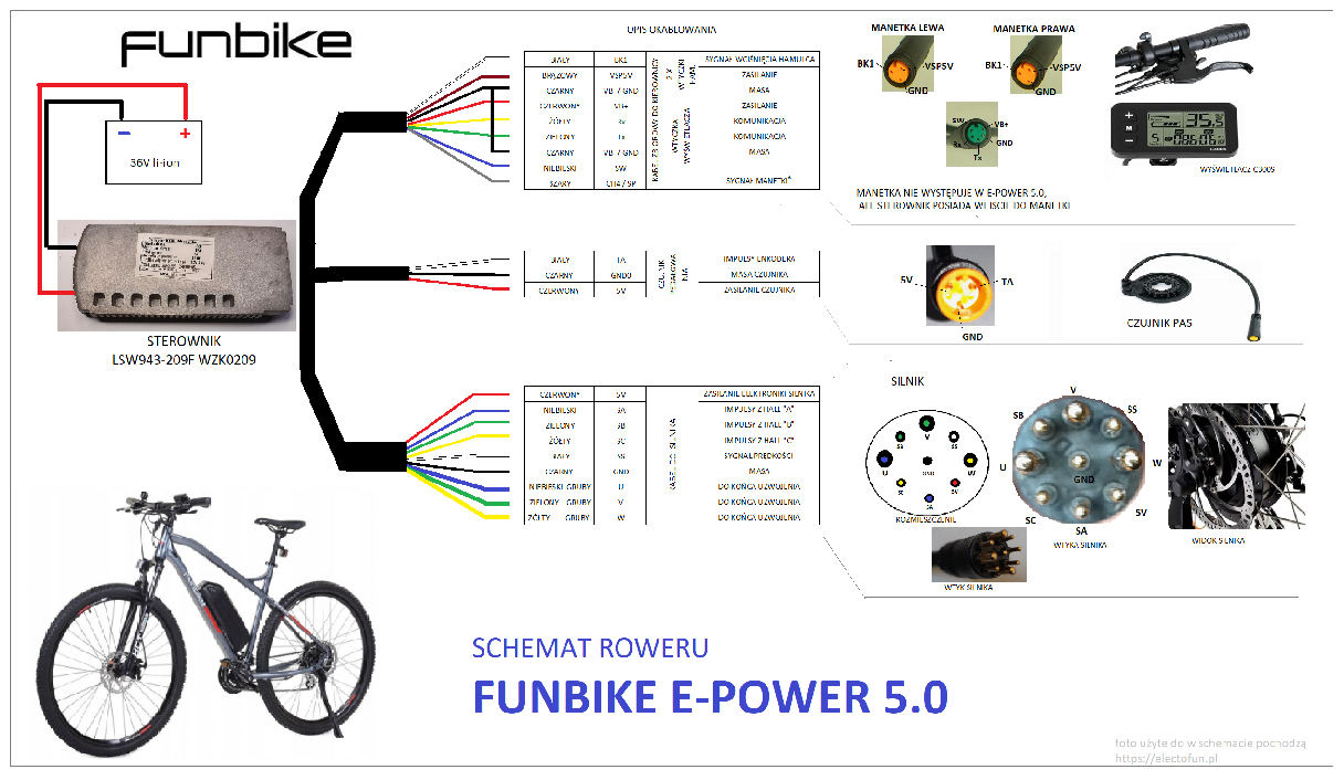

    Dodatkowo pomierzyłem wiązkę, żeby wykluczyć usterkę wiązki. Rezystancja między przewodami to około 1MΩ. Trochę to mało, ale przy takich napięciach wystarczające. Wiązka do kierownicy nie posiadała zwarć przerw, przetarć , pęknięć, przełamań, zawilgocenia i innych uszkodzeń. Zresztą nie znalazłem nowej dostępnej wiązki.
    SCHEMAT BLOKOWY WYPROWADZEŃ
    Schemat roweru elektrycznego FUNBIKE E-POWER 5.0 z oznaczeniami podzespołów i okablowania.
    To zarys schematu blokowego, czytelny schemat blokowy w PDF w załączniku.
    Podsumowując mój przydługi wywód. Powodem usterki było to pełzające napięcie na wejściu SP, dziwne ale tak to wyglądało.
    Inne spostrzeżenie, to że dioda led w sterowniku podczas błędu nr 22 miga 9 razy, podczas poprawne pracy miga ciągle po 2x.
    Być może komuś przyda się zgromadzony materiał albo trafi na podobną usterkę. Jeśli ktoś chciałby swój FUNBIKE E-POWER 5.0 doposażyć w manetkę to wystarczy skorzystać z tego wejścia SP.
    Dane roweru i podzespołów.
    Rower FUNBIKE E-POWER 5.0, size 21"
    Sterownik: LSW943-209F WZK0209 www.lsdzs.com
    Wyświetlacz typ C300S
    Wyświetlacz: E300S

    Żeby dojść do tych wniosków musiałem wydłubać sterownik. Wcześniej nie wiedziałem jak to wygląda. Nie dysponowalem żadną dokumentacją, poza instrukcja obsługi. Serwis też potwierdził że w tym modelu manetki nie ma!
    Po drugie przewód z wejściem SP wchodzi do wiązki ale nie jest nigdzie na zewnątrz wyciągnięty. Musiał by ciąć woodoporną wiązkę. Sterownik i tak był wyłoniony więc było prościej tam zaingerować.
    Po naprawie sterownik znów zrobiłem wodoszczelny.
    Ta zalewa chroniła tylko PCB, a transyzstory i tak były na wierzchu.

    Przepraszam źle to nazwałem, to nie schemat ideowy, tylko blokowy zewnętrznego osprzętu sterownika
    - Wiedziałem że nie jestem w stanie wyłączyć manetki w trybie programowym, czy z poziomu softu czy menu, więc stwierdziłem że musze poszukać jej wejścia na płytce i zasymulować manetkę w trybie LOW.
    - włączałem i wyłączałem sterownik na stole, bo miałem to wszystko zdemontowane z roweru i połączone na stole wraz z wiązką i wyświetlaczem. Sterownik raz sypał błędem a raz nie, więc pomierzyłem napięcia na wszystkich oznaczonych padach na płytce w stanie błędu i w stanie prawidłowym, zauważyłem rozbieżności na wejściu SP. Rysując schemat blokowy zauważyłem, że do wiązki kierownicy idzie wejście SP, ale dalej nigdzie nie jest podłączone, do tego napięcie po włączeniu w stanie błędu i w stanie prawidłowym miało różne wartości, więc na moment je przywarłem opornikiem 4,7k do masy i błąd ustąpił. To był dobry trop.
    - Wartość opornika sam wymyśliłem, bo przy przywarciu wejścia lub wyjścia procka zasilanego z 5V wartością 1k-1.5k raczej krzywdy mu nie zrobisz, a napięcie po tym ustabilizowało się, na poziomie 0.2V, więc przywarłem go 1k5. Potem pomierzyłem i sprawdziłem, że nic negatywnego się nie dzieje, błąd ustąpił, więc tak zostawiłem.
    - Zabezpieczenie sterownika. Aluminiowa puszka sterownika wchodzi w podstawę baterii, która jest jakby obudową zewnętrzną sterownika, dałem silikon do aluminiowej puchy w nadmiarze i wcisnąłem tą aluminiową podstawę w ten plastik także nadmiar silikonu wyszedł bokami. Oryginalna zalewa oblewała tylko PCB nóżki tranzystorów i tak były odsłonięte podobnie pozostała część obudowy TO220. Myślę że obudowa ma teraz podobny rodzaj uszczelnienia na zachlapania jak przed. Oryginalnie przy zanurzeniu roweru do wody i tak zalało by sterownik i baterie. Tam wcześniej i tak nie było IP68.
    - Cała naprawa zajęła mi łącznie około 8 godzin.
    - Gdyby to robił w ramach usługi, to wycenił bym to na 350-400 netto, nowy sterownik kosztuje podobno koło 1000, tak usłyszałem w serwisie do którego dzwoniłem.

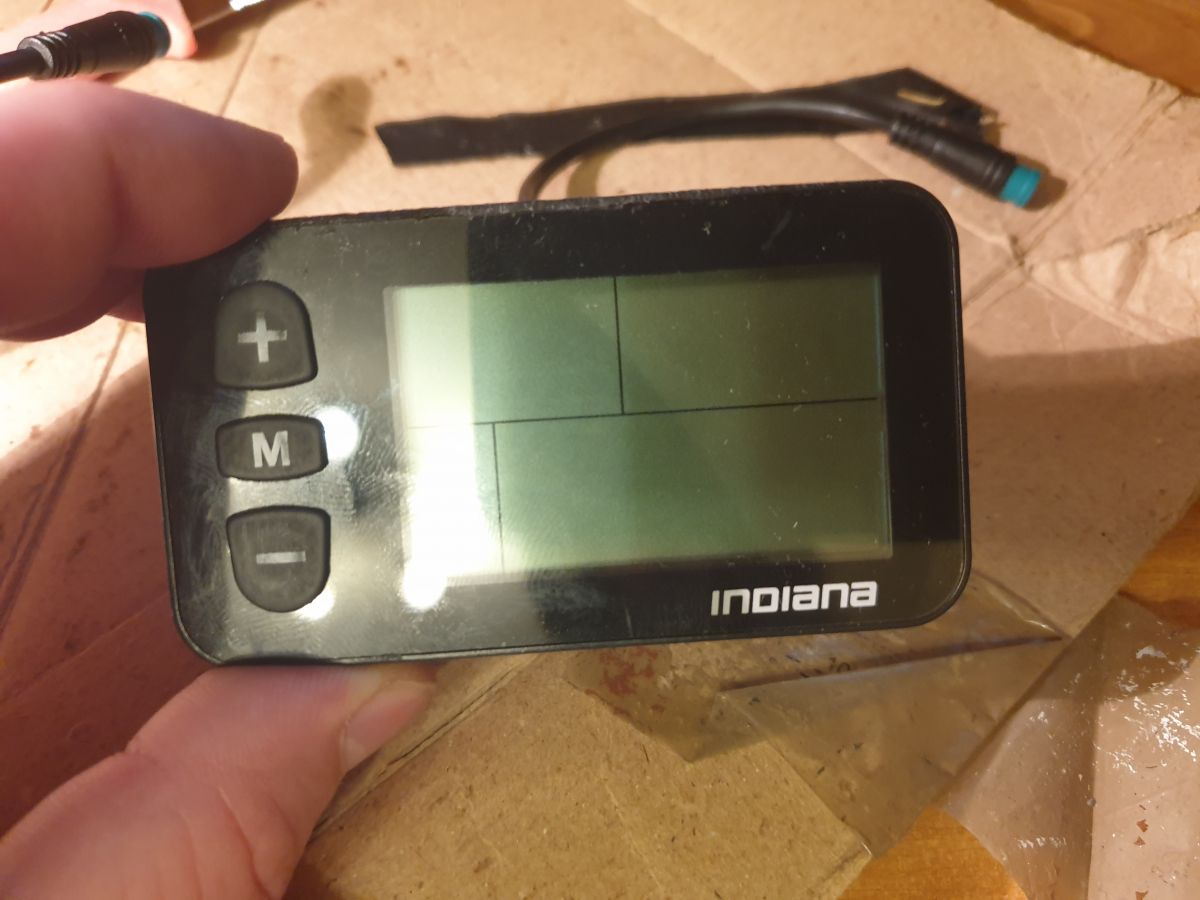

    Zamówiłem i podpiąłem manetkę gazu.
    Podpiąłem jak myślałem wcześniej czyli szary (od kontrolera) to impuls od manetki gazu, plus od hamulca i minus to samo.
    Przy dodawaniu gazu działa ale max kręci 7 km/h więc musi być blokada w lcd, której nie sposób zdjąć.
    Trzymanie + oraz - i przejście do 2 poziomu menu i wpisanie kodu 12 daje możliwość wejścia w tryb gdzie w tym lcd zmienia się prędkość asystenta i prędkość samego roweru ale w tym lcd można to tylko zobaczyć, na plus i minus nie reaguje to samo jest ze zmianą w pierwszym menu, rozmiarem koła.
    Przetestowałem na innym lcd ten sam model ale nie ma napisu indiana na obudowie i przy dodaniu gazu jest na maksa czyli powiedzmy 25-30 km ale...na lcd mam 0 km i wyświetla błąd 9.
    Strzelam, że to problem po stronie przewodów Tx,Rx lub SW. Przy czym zamiana Tx z Rx nic nie dała.
    Czy to oznacza uszkodzony lcd?
    Po podłączeniu starego jest jak wyżej.

    Zmiana Rx Tx nic nie da stracisz tylko komunikacje.
    Czy po podpięciu manetki jak zadajesz prędkość to jest ona płynna od 0-7km/h, czy jest od razu 7km/h?
    Być może to inna wersja softu w tym wyświetlaczu INDIANA.
    Szczerze to nie sprawdzałem jak zachowuje się ten model z manetką bo nie sprawdzałem, ja próbowałem się pozbyć błędu z manetki, której ten rower nie posiadał.
    Sprawdź jeszcze czy na szarym przewodzie napięcie zmienia się płynnie w zakresie 0-5V, być może problem leży w manetce lub jej typie, bo zmiana napięcia nie jest liniowa tylko sokowa z małym zakresie napięcia.

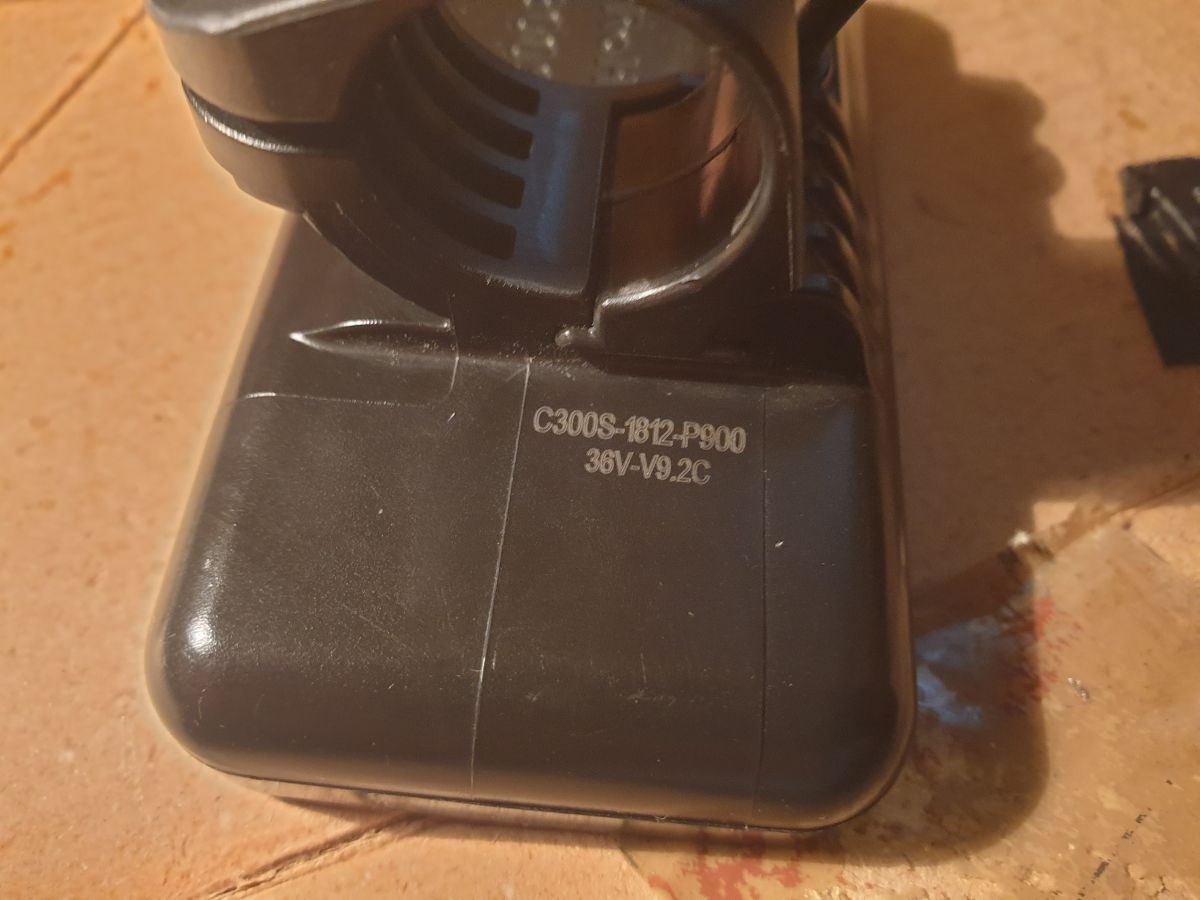

    Na Twoich foto widać że masz wyświetlacz C300S-Z04 a w Funbike jest C300T-05, przypuszczam że to inny versja/rewizja softu, dlatego ukryte menu jest inne, musisz poszukać info o Twoim typie wyświetlacza

    Tutaj prawdopodobnie jest problem. Z tego co czytałem na innych forach producentem sterownika jest firma lishui. Można niby co prawda próbować zmieniać soft ale nie zawsze się niestety da. Być może ta firma robiła konkretny sterownik dla konkretnej firmy.
    Zaś jeśli chodzi o soft lcd to tutaj może być też to prawda, bo w teorii na 2 lcd rowerem można jechać, manetka działa ale lcd pokazuje błąd numer 9.
    Tak tylko niestety to szukanie igły bez otwierania lcd. Musiałbym zakupić jakiś na allegro sprawdzić i jakby nie działał to oddać.
    Przypuszczam, ze może jest jakiś kod uwierzytelniający lub coś podobnego w sofcie, że nie chce ten 2 lcd komunikować się.

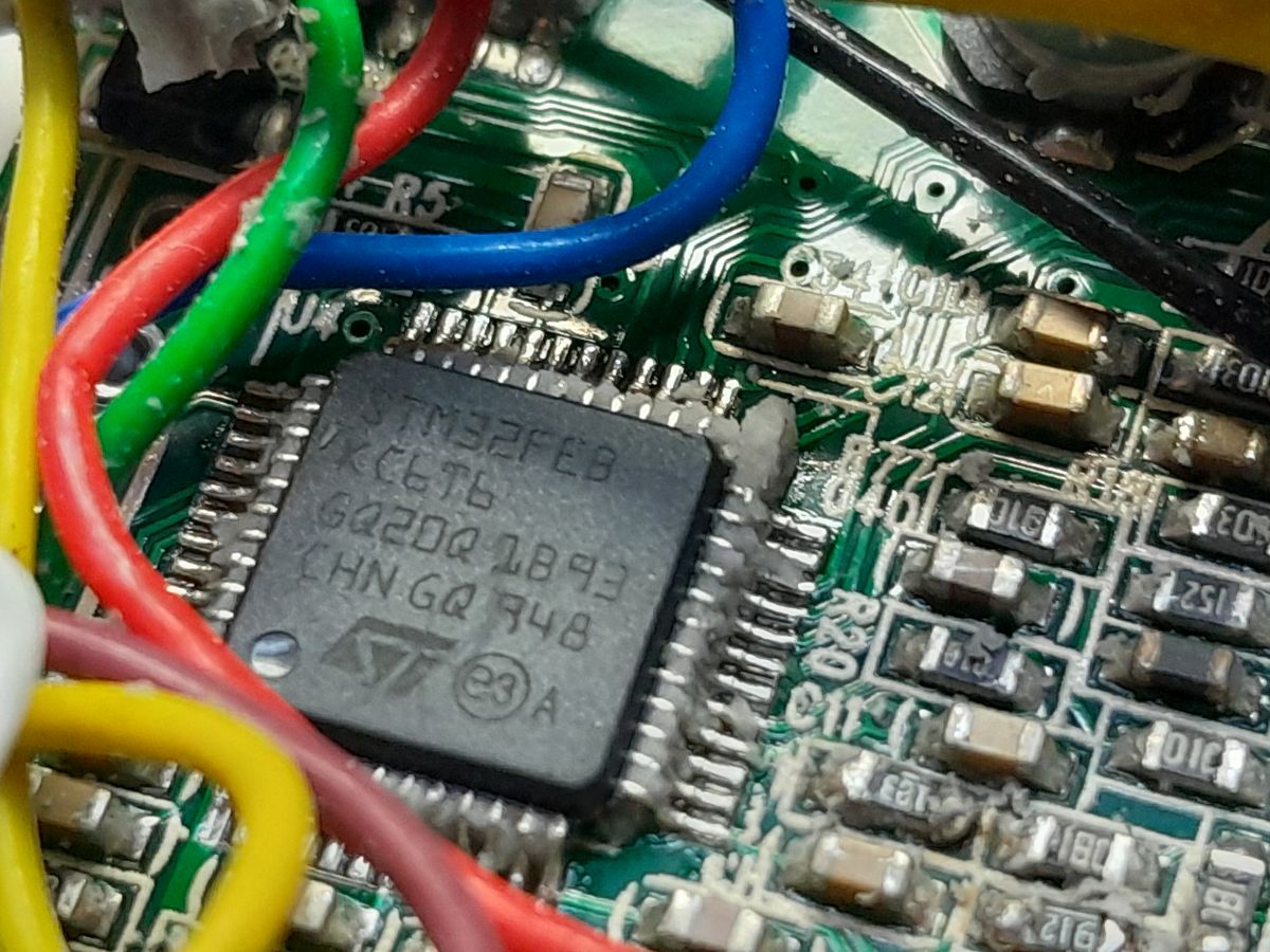

    Info:
    Mikrokontroler STM32FEBKC6T6
    75-STM32FE...KC6T6 .pdf (1.41 MB)Musisz być zalogowany, aby pobrać ten załącznik.
    Sterownik Mosfet: IRS2003
